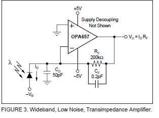

Im Anhang eine Beispielschaltung mit Photodiode. Hier wird allerdings
mit +-5V gearbeitet.

von helmuts (Gast)
Der Photostrom fließt so wie im Bild eingezeichnet.
Ua = Iph*R
Und lass bitte die 50pF weg.
Der OPA657 ist eigentlich weniger geeignet als Transimpedanzverstärker,
da er nicht x1 stabil ist.

von Ina (Gast)
>Die Schaltung iss ja nich von mir, isss aus dem Datenblatt... (was es
>auch nicht besser macht :-)
Ganz locker, da ist alles in Ordnung. Die 50pF sind die
Detektorkapazität, die die Fotodiode unabsichtlich mitbringt! Deswegen
heißt das Teil ja auch "Cd". Da darf natürlich kein zusätzlicher 50pF
Cap hingelötet werden!!
Cf ist hier von ganz besonderer Bedeutung, weil Cf genau so gewählt ist,
daß die Schaltung mit einer Detektorkapazität von 50pF stabil arbeitet.
Achtung: In einem Transimpedanzverstärker können auch OPamps zum Einsatz
kommen, die nicht V=1 stabil sind! Sonnst wäre dieser OPamp im
Datenblatt ja auch nicht ausdrücklich für die Verwendung als
Transimpedanzverstärker empfohlen worden. Aber die Kompensation der
Detektorkapazität durch eine passende "Phase Lead" Kapazität muß eben
ganz genau stimmen!

von nicht "Gast" (Gast)
Unter der Annahme eines endlichen GBWP aber vernachlässigbar hoher
Leerlaufverstärkung sollte CF zwischen
SQRT(CD/(RF*Pi*GBWP)) und SQRT(CD/(2.83*RF*Pi*GBWP)) liegen.
Quelle: H. Zimmermann, "Silicon Optoelectronic Integrated Circuits",
Springer 2004, p. 118.
Bei obiger Schaltung ergäbe das bspw. CF=[0,13...0,20]pF.
von Kai K. (klaas)
Ja, aber das Problem sind große Detektorkapazitäten und große
Ausgangswiderstände des OPamps. Da geht die "phase margin" unweigerlich
in die Knie und der Verstärker wird instabil. Wir müssen also erst mal
die Schaltung sehen...
