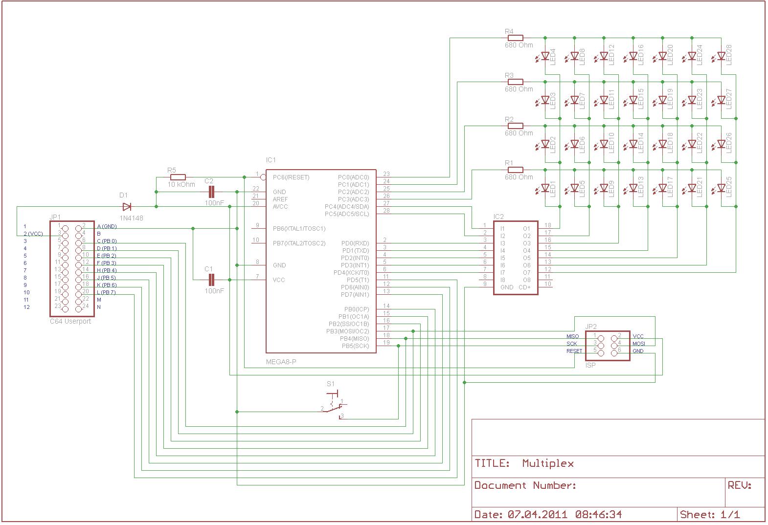

Ich habe jetzt mal eine Schaltung dazu gezeichnet. Könnt ihr mir sagen ob ich das so richtig verdrahtet habe? Kann das rein technisch so funktionieren?
Hallo! Nein. Dem Taster fehlt der Pulldown - oder sollte nach GND schalten. Die LEDs sind alle falsch gepolt. Sie würden bei richtiger Polung als Low-Current-Typen eventuell gerade sichtbar leuchten können.
Route_66 schrieb: > Sie würden bei richtiger Polung als > > Low-Current-Typen eventuell gerade sichtbar leuchten können. Aufgrund der Vorwiderstände oder des ULN? Die LED's die ich verwende benötigen einen recht geringen Strom. Die leuchten bereits mit 3V/3mA Oder gehört am besten zu jeder LED ein Vorwiderling? Kann ich den ULN nicht gleich komplett weglassen? Der wird ja nur benötigt wenn man lastige LED's verwendet oder?
Manfred W. schrieb: > Aufgrund der Vorwiderstände oder des ULN? Die Kombination macht´s. UCE sat. vom ULN ist zu berücksichtigen. Beim 1/7 Multiplex bleiben von 3 mA auch nur knapp 0,5 mA über, nimm lieber 1/4. Der Reset sollte auch nicht in der Luft hängen. Kondensator für den ULN kann auch nicht schaden.

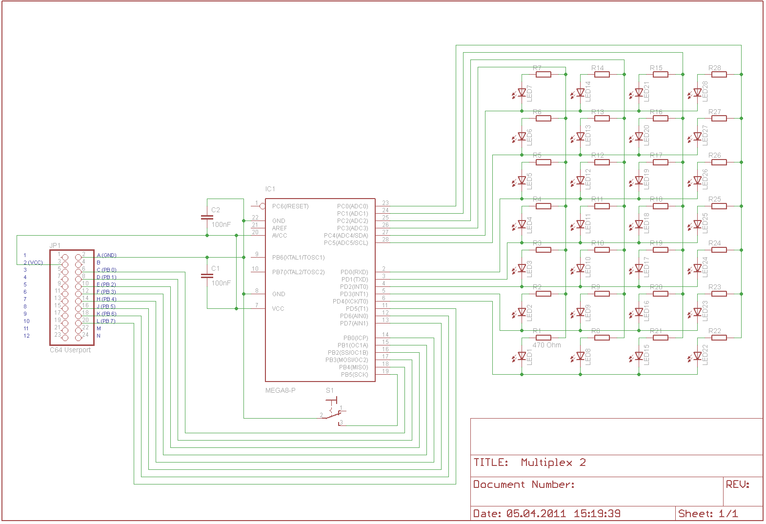

Hier noch eine andere Variante. Ohne ULN. Dafür mit Vorwiderstand zu jeder LED. Damit sollte der Stromverbrauch sich in grenzen halten. Was sagt ihr dazu?
@ Manfred W. (derschatten) >Was sagt ihr dazu? Ist unsinnig. Siehe Artikel LED-Matrix. Ein Widerstand pro Zeile reicht. MFG Falk
Allgemein multiplext man die kleinere Dimension, also 7 Widerstände in die Reihen und Spaltenmultiplex 1:4. Für 3mA Effektivstrom müssen dann 4 * 3mA = 12mA fließen. Der Spaltentreiber muß dann max 12mA * 7 = 84mA können, das ist zuviel für den MC. Du brauchst also noch 4 PNP als Treiber für die Anoden. Peter
Wieso Anode? Also wie jetzt? Die 7 Widerstände hängen an der Anode der LEDs. Oder soll ich die matrix jetzt wieder umstricken? Soll ich die matrix jetzt 4reihen 7zeilen oder 7reihen 4zeilen aufbauen?

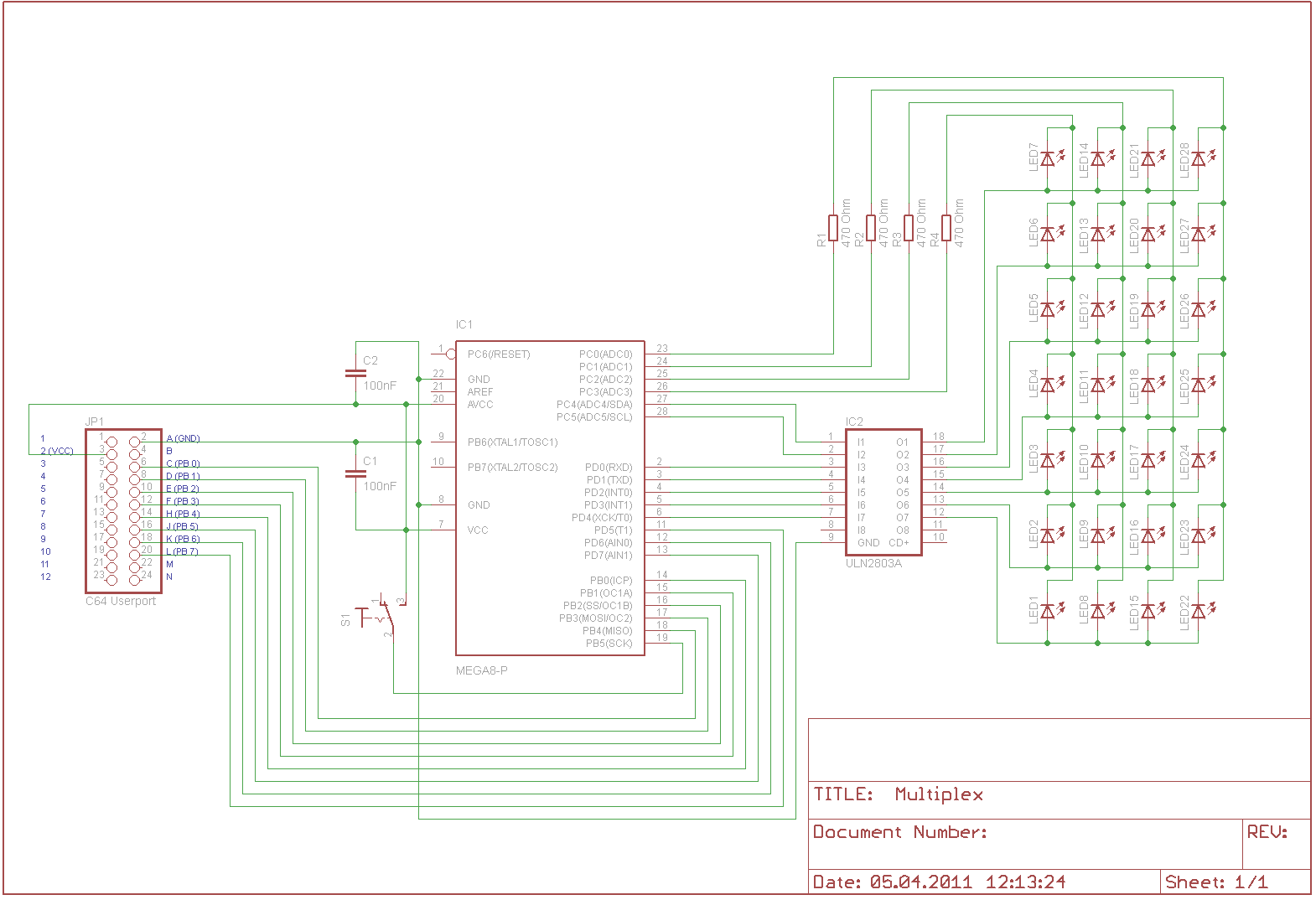

Hab die Schaltung jetzt noch etwas überarbeitet. Sollte so passen, oder?
