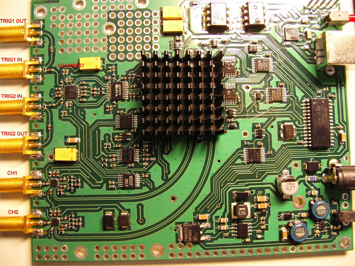

Hallo Leute, ich hab hier eine Platine eines 8GHz Sampling Oscilloscopes. Direkt am Analogeingang hängt ein IC im LFCSP 16 Package. Ich kann aber nicht herausfinden was das für ein IC ist. Auf dem Package steht leider nur: Zeile1: G10 Zeile2: #829 Vom IC selber geht es auf dem PCB mit einem differentiellen Leitungspaar weiter unter einen Kühlkörper, da verliert sich die Spur... Weiß zufällig jemand was das für ein IC am Eingang sein könnte. Bzw. wie ist denn so eine Eingangsstufe eines Sampling Oscis aufgebaut. Ich meine mich zu erinnern, dass da als erstes der Wandler (bzw. Sampling Einheit) kommt und dann erst weiter Verstärker usw. Stimmt das? Danke, Dominik
Dominik Dörich schrieb: > Ich meine mich zu erinnern, dass da als erstes der Wandler > (bzw. Sampling Einheit) kommt und dann erst weiter Verstärker usw. Das ist eher unwahrscheinlich, nicht?
vielleicht auch nicht (Seite 3): http://www.google.de/url?sa=t&source=web&cd=1&ved=0CDIQFjAA&url=http%3A%2F%2Fwww.cbtricks.com%2Fmiscellaneous%2Ftech_publications%2Fscope%2Fsampling.pdf&ei=s5CMTZynLMnLsgaQ8JD-CQ&usg=AFQjCNF7cOAE7QLndVyChXPxz0wFk_b2CQ Sample&Hold? Stufe, dann erst Verstärker...
Ich tippe mal auf einen ASIC, oder hat schonmal jemand Ghz-Sampler in der freien Wildbahn kaufbar gesehen? OT: Kann jemand, der das Samplingskop von http://www.fastsampling.com/ so nett sein, und Bilder vom Innenleben posten? Mich würde interessieren, was die für Sampler verwenden.
Luk4s K. schrieb: > Ich tippe mal auf einen ASIC, oder hat schonmal jemand Ghz-Sampler in > der freien Wildbahn kaufbar gesehen? > OT: Kann jemand, der das Samplingskop von http://www.fastsampling.com/ > so nett sein, und Bilder vom Innenleben posten? Mich würde > interessieren, was die für Sampler verwenden. Tja genau dieses hab ich aufgeschraubt. Bild im Anhang. Es ist wohl irgendein 12-Bit Wandler, der vermutlich mit wenigen MSPS arbeitet. Das Teil kann daher halt nur periodische Signale aufnehmen. Die eigentliche Elektronik sitzt dann unter einem Kühlkörper der schön festgeklebt ist. Da kommt man also nicht so einfach dran und kaputt machen will ich es ja auch nicht. Die Triggereingänge (oben) gehen auf einen Komparator ADCMP567 und dann über einen Micrel 4:1 MUX weiter. Mir gehts um die beiden ICs direkt an den SMA-Eingangsbuchsen für CH1 und CH2. Was könnte das sein. Ich kann mir nicht vorstellen, das das ein asic ist, dann könnte man das Teil denk ich nicht mehr für 300€ anbieten... Dominik
Hmm, poste mal ein Makrofoto der fraglichen ICs. Das mit dem Kühlkörper ist natürlich sehr unbefriedigend :(
Die ICs direkt an den Eingangsbuchsen werden irgendwelche schnellen Signalverstärker mit differentiellem Ausgang und möglicherweise programmierbarer Verstärkung sein. Ich denke da an so etwas wie einen AD8224 (genau der ist es nicht, da das Pinout nicht passt). Die Eingangsstufe eines "richtigen" Oszilloskops ist das ja nicht, da das Ding über keine aufwendige Eingangsstufe zur verfügen scheint (Maximale Eingangsspannung 2 Vpp!).
Rufus Τ. Firefly schrieb: > keine aufwendige Eingangsstufe zur verfügen scheint > (Maximale Eingangsspannung 2 Vpp!). Wozu auch eine aufwendige Eingangsstufe? Mehr als ein paar mW kann man den mikroskopischen 50 Ohm Abschlüssen eh nicht zumuten. Und das Skop ist ja auch nicht so zum "schnell ma messen" an gänzlich unbekannten Signalen vorgesehen. Dennoch stelle ich mir nachwievor die Frage, was die für Sampler verwenden, die haben wohl kaum aus 4 Dioden bzw. einem Diodenquadrupel einen Sampler gezaubert? Wenn du mutig bist, könntest du versuchen den KK mit Kältespray zu behandeln, sodass der Kleber nachgibt.
Dom inik schrieb: > Es ist wohl > irgendein 12-Bit Wandler, der vermutlich mit wenigen MSPS arbeitet. Dieses teil hat nur wenige anschlüsse, wenn es ein wandler ist wirst du auch irgendwo takt messen können, gibts kein takt ist ein signalversärker.

Rufus Τ. Firefly schrieb: > Ich denke da an so etwas wie einen AD8224 (genau der ist es nicht, da > das Pinout nicht passt). Hmm, wie kann das sein? Zahlendreher ??...der ist doch viel zu langsam Das Teil muss 8Ghz können, das kann doch nur ein ECL-Gatter auf linear oder ähnlich beschaltet sein ?! Bei dem gr. IC vermute ich ein Xilinx o.ä. mit höchster Verarbeitungsgeschwindigkeit intern macht der dann die 10ps/step Verzögerung und dort vermute ich auch den sampler ?? Wie der das finetuning auf 1ps hinbekommt ist mir nicht klar EMU
Was ich an dieser Stelle erwarten wuerde waere ein programmierbarer Abschwaecher oder ein programmierbarer Verstaerker.

Guckt euch mal z.B. den S2 Sampling Head von Tek an. Da kommt gar kein Abschschwächer o.ä. am Eingang, das Signal geht stattdessen direkt an die Sampling-Bridge. Deshalb können die Teile auch nur max 5V ab, höhere Eingangssopannungen killen vermutlich die die Dioden der Sampling-Bridge. Das differentielle Leiterbahnpaar überträgt vermutlich den Sampling Impuls vom Bauteil in der Mitte an die Sampling Bridge. Daher vermute ich, das das Bauteil in der Mitte mit Kühlkörper irgendein schneller ASIC ist, da FPGAs etc. keine so schnelle Signale verarbeiten können. Kühlkörper entfernt man meiner Erfahrung nach am Besten mit einem kleinen Gasbrenner. Damit parallel zur Platine durch den Kühlkörper feuern, während man mit einer Zange moderat am Kühlkörper zieht. Sobald der Kleber wich ist, zieht man den KK vom Chip ohne das man den Chip brät.
#2120602
P.S. Mach mal eib Bild von der Unterseite der Platine, das man alles sieht. Der ADCMP 567 passt auch, der macht aus dem einzelnen Triggerimpuls ein differentielles Signal, welches dann im KK-Bauteil stufenweise verzögert an die Sampling-Bridges weitergegeben wird. Wenn man das Manual zu dem Teil liesst, http://www.fastsampling.com/Products/DS800/DS800Manual.pdf dann sieht man sogar, dass ich nicht schlecht geraten habe. Misst, schon 3 Uhr. Ich will die Stunde jetzt wieder haben, nicht erst im Herbst, scheiss Zeitumstellung
Der Bauteil gleich am Eingang des fastsampling-Oszis ist ein einfaches, schnelles PECL-Flip-Flop. Richtig beschaltet wird daraus ein billiger 1-bit-Sampler fuer GHz-Signale... (selber schon mehr als einmal gemacht - Stichwort - binary search). Also keine spezielle Sampling-Bridge und kein superschneller ADC. Der enge Spannungsbereich ist uebrigens typisch fuer GHz-Equivalent-Time-Samplingscopes, sieh Dir z.B. mal die Daten fuer das Tektronix TDS8200/CSA8200 an (z.B. Sampling-Head 80E03, 80E04 und so weiter - da ist es sogar nur 1V +/- 1V Offset). Bei den Frequenzen hat man ohnehin nur selten grosse Signale, und selbst wenn, die kann man immer noch mit einem Abschwaecher zurechtstutzen. Fuer die Bandbreite will man auch keine weiteren Komponenten im Pfad (schon gar nicht irgendwelche Op-Amps - denk mal an das thermische Rauschen bei solchen Bandbreiten!), das Signal geht direkt vom Front-Konnektor auf den Sampler. Nachdem der pro Trigger ohnehin nur ein einziges Sample digitalisieren muss (also viel Zeit und Aufwand reinstecken kann), macht man lieber den ADC fein aufloesend (z.B. Tek und Agilent haben 14 bit), was das Fehlen eines Eingangverstaerkers mehr als ausgleicht. Dein Oszi hat allerdings eher 4 GHz Bandbreite, nicht 8 GHz (woher ich das weiss? Selber an meinem eigenen Exemplar durchgemessen!). Fuer den Preis aber immer noch ein Schnaeppchen.

Dom inik schrieb: > Zeile1: G10 > Zeile2: #829 > was du gesucht hast ist ADCMP582BCPZ, passt von der funktion, pinout und markierung. Übrigens, wenn dir nix ausmacht mach bitte noch ein bild von der unterseite der PCB.
Thomas R. schrieb: > Dom inik schrieb: >> Zeile1: G10 >> Zeile2: #829 >> > > was du gesucht hast ist ADCMP582BCPZ, passt von der funktion, > pinout und markierung. > > > Übrigens, wenn dir nix ausmacht mach bitte noch ein bild von > der unterseite der PCB. Dann sollte wohl feststehen, dass das fastsampling Skop so arbeitet, wie von Wolfgang beschrieben.

Thomas R. schrieb: > was du gesucht hast ist ADCMP582BCPZ, passt von der funktion, > pinout und markierung. Was mich noch interessieren würde, wie macht man die stabile veränderliche Vergleichsspannung mit 12Bit auf der einen Seite des PECL_FF , DA-mäßig aus dem FPGA ? EMU

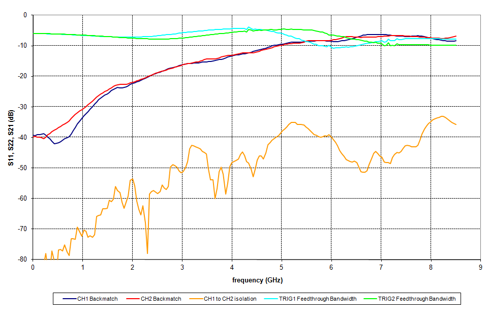

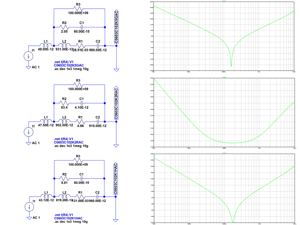

Hallo, der Thread ist traurigerweise wieder einmal in der Versenkung gelandet, aber ein paar Fragen habe ich, nach Sichtung der Datenblätter, doch noch. Wolfgang M. schrieb: > Dein Oszi hat allerdings eher 4 GHz Bandbreite, nicht 8 GHz (woher ich > das weiss? Selber an meinem eigenen Exemplar durchgemessen!). Fuer den > Preis aber immer noch ein Schnaeppchen. Du hast es zwar gemessen, aber das Datenblatt des ADCMP582 gibt an: 8 GHz equivalent input rise time bandwidth DC INPUT CHARACTERISTICS Input Voltage Range: VP, VN −2.0 bis +3.0V Input Differential Range: −2.0 - +2.0V Hinter der SMA-Buchse sitzt nur ein Kondensator zur AC-Kopplung (eine DC-Variante soll es ja laut Manual auch geben). Was beschränkt hier dermaßen die Bandbreite? Nebenbei bemerkt ist der Preis mittlerweile auf stolze $999 angestiegen, das ist schon arg viel. branadic
equivalent input rise time bandwidth - das heisst die haben die Bandbreite nicht direkt gemessen, sondern aus der Anstiegszeit berechnet, wohl mit 0.33/Tr. Je nach genauem Frequenzgang kann das aber arg danebenliegen. Habe das schon oft in der Praxis erlebt. Und der Ftequenzgang diesea Oszis ist tatsaechlich nicht Gauss-Filter-artig.

Danke Wolfgang für diese Ausführung. Du hast nicht zufällig eine Messung zum Frequenzgang des Gerätes, die du hier zeigen magst? Ist der Kondensator zur DC-Entkopplung über den kompletten Frequenzbereich auch wirklich kapazitiv? Erst kürzlich musste ich mit Erschrecken feststellen, dass 100nF, 0402 bereits zwischen 10 und 20MHz resonant sind. Nehme ich mal einen Keramikkondensator in 0603 von Kemet daher, einer der wenigen Anbieter mit Spicemodellen zu fast all seinen Produkten, dann sieht das auch nicht viel besser aus (siehe Anhang). Und soweit ich das auf dem Photo oben identifizieren kann sind das keine ATC Breitbandkondensatoren? branadic
Messkurven habe ich, muss ich aber erst mal finden - bin gerade von den USA nach Deutschland umgezogen und das meiste Zeug ist noch im Container auf dem Atlantik. Wegen Simulation zur Kondensator-Resonanz - da musst Du aufpassen. So ein Entkoppelkondensator liegt ja zwischen zwei 50-Ohm-Leitungen - also musst Du in Dein Modell einen 100-Ohm-Widerstand in Serie zum Kondensatormodell schalten. Was Du simulierst wäre eher der Fall bei Entkopplung einer Spannungsversorgung (wo die Quelle sehr niederohmig ist). Ich verwende stinknormale 0402-SMD-Keramikcos (0.1uF) als DC-Blocks in meinem Reflektometer und das funktioniert prima bis über 2 GHz Bandbreite. Wolfgang

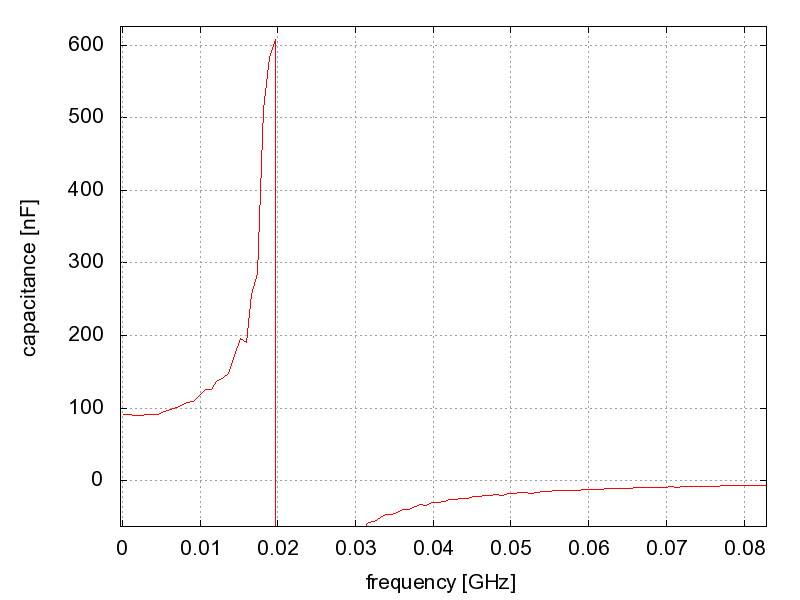

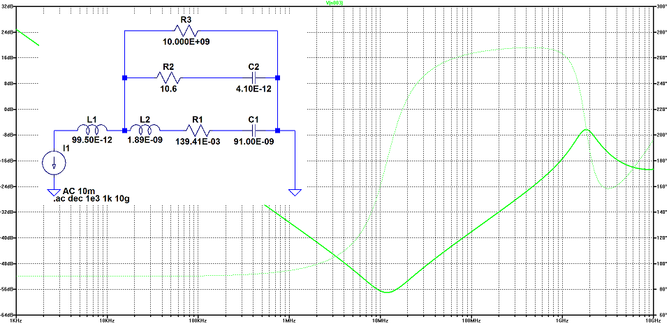

> Wegen Simulation zur Kondensator-Resonanz - da musst Du aufpassen. So > ein Entkoppelkondensator liegt ja zwischen zwei 50-Ohm-Leitungen - also > musst Du in Dein Modell einen 100-Ohm-Widerstand in Serie zum > Kondensatormodell schalten. Was Du simulierst wäre eher der Fall bei > Entkopplung einer Spannungsversorgung (wo die Quelle sehr niederohmig > ist). Ich verwende stinknormale 0402-SMD-Keramikcos (0.1uF) als > DC-Blocks in meinem Reflektometer und das funktioniert prima bis über 2 > GHz Bandbreite. > > Wolfgang Moment, moment, das stimmt so nicht ganz, ich wollte erst einmal nur das Frequenzverhalten des Kondensators selbst anschauen. Meine Simulation entspricht quasi der Messung des Kondensators an einem Impedanzmessplatz, daher auch die Stromquelle. Genau genommen musst du die Spannungsangabe [dB] noch in V zurückrechnen und durch den Strom teilen. Der ist hier mit 1A des einfachen Rechnens halber angenommen. Macht also einen Betrag der Impedanz von ca. 140m - 43 Ohm im Bereich von ca. 10MHz - 1.8GHz. Warum ich hier so drüber nachdenke ist Folgendes: Ein Bekannter hat auch das Samplingsscope und damit den Avalanche Pulser aus der AN47 von LT aufgebaut. Es ist ein deutliches Klingeln an der fallenden Flanke zu sehen, dessen Ursache ich mit Hilfe der Simulation auf die Schliche gekommen bin und auf genau diesen Kondensator zurückführe. Der Einsatz einen Ultrabreitbandkondensators dürfte das Ergebnis sicherlich drastisch verbessern, davon bin ich mittlerweile überzeugt. Es wäre sehr nett, wenn du mal nach den Messungen schauen würdest, ich denke ich bin nicht der Einzige der daran interessiert wäre. Meine Signalquellen hören bei 1GHz auf, sodass ich eine solche Messung nicht liefern könnte, Gesetz dem Fall ich würde das Sampling Scope besitzen. Eigentlich würde ich den Frequenzgang im Handbuch erwarten/vorraussetzen. branadic
Ja, suche ich noch. Ist ziemlich sicher auf dem Gesamtbackup auf meiner externen HDD. Muss morgen mal einen 110V-Konverter mitnehmen, damit iche die anschließen kann.
Habe mir die AN47 jetzt selber durchgelesen (den Teil über den Pulser). Da steht aber bereits "there is a slight hint of ring on the falling edge". Also könnte das, was Dein Freund sieht, wirklich der Pulser sein und nicht der Kondensator. Vor allem, wenn man berücksichtigt, dass das dort verwendete Oszi eine deutlich geringere Bandbreit hat (1 GHy) als das von im verwendete (mind. 4 GHz), also das Schwingen vielleicht gar nicht gut auflösen kann. Wenn's der Kondensator wäre - ein lineares Element! - müsste man das Schwingen sowohl auf steigender wie fallender Flanke sehen, nicht nur auf einer davon (Annahme: vergleichbare Anstiegszeiten der beiden Flanken). Wenn's nur auf einer ist, dann ist es ein nichtlinearer Effekt und kommt wahrscheinlich vom Transistor.
Nachdem die nicht in C0G sind, ist das nicht besonders überraschend.
Würde mich nicht wundern, wenn das Ding da noch durch den Piezoeffekt
Keramikfilter spielt ;)
Andererseits wird ja tw. auch abgeraten, verschieden grosse Cs parallel
zu verwenden, weil da die Resonanzen sogar noch schlimmer werden können.
#2355906

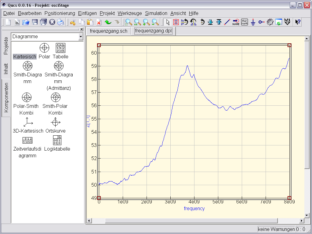

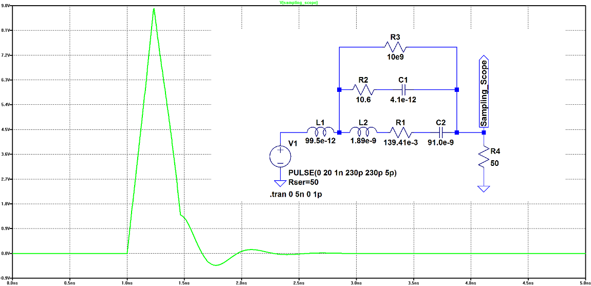

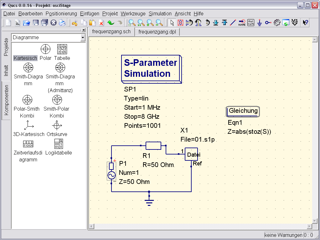

Wolfgang M. schrieb: > Habe mir die AN47 jetzt selber durchgelesen (den Teil über den Pulser). > Da steht aber bereits "there is a slight hint of ring on the falling > edge". Also könnte das, was Dein Freund sieht, wirklich der Pulser sein > und nicht der Kondensator. Vor allem, wenn man berücksichtigt, dass das > dort verwendete Oszi eine deutlich geringere Bandbreit hat (1 GHy) als > das von im verwendete (mind. 4 GHz), also das Schwingen vielleicht gar > nicht gut auflösen kann. Wenn's der Kondensator wäre - ein lineares > Element! - müsste man das Schwingen sowohl auf steigender wie fallender > Flanke sehen, nicht nur auf einer davon (Annahme: vergleichbare > Anstiegszeiten der beiden Flanken). Wenn's nur auf einer ist, dann ist > es ein nichtlinearer Effekt und kommt wahrscheinlich vom Transistor. Darauf will ich dann doch mal mit folgender Simulation reagieren ;) Der Generator liefert einen Puls mit Anstiegszeiten von 230ps, über den 0603 Keramikkondensator an den fiktiven ADCMP582 mit seiner 50 Ohm Terminierung. Es wird geschaut was an der Terminierung ankommt. Alles stark vereinfachte Annahmen, BNC-Buchse nicht berücksichtigt und viele andere parasitäre Elemente auch nicht, zugegeben, aber bereits jetzt ist eine klare Tendenz erkennbar. branandic
Na die Simulation gefällt mir schon besser :-) Jetzt sind auch die vermissten Leitungswiderstände drinnen (50 Ohm in der Quelle, 50 Ohm in der Scope-Terminierung). Ein möglicher Versuch im realen Pulser-Aufbau - vielleicht einen Kondensator mit geringerer Kapazität (aber gleicher Bauform) ausprobieren. Wenn z.B. C um Faktor 10 kleiner wird, sollte die Resonanzfrequenz um Faktor sqrt(10) ansteigen.
#2355966

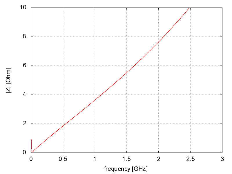

Georg A. schrieb: > Nachdem die nicht in C0G sind, ist das nicht besonders überraschend. Mir sind, zumindest bisher, noch keine 100nF mit C0G in 0603 unter gekommen. Das Beste was es zu geben scheint ist nun mal X7R in der Baugröße, daher wurde dieser auch bei mir in der Simulation verwendet. Wolfgang M. schrieb: > Na die Simulation gefällt mir schon besser :-) Jetzt sind auch die > vermissten Leitungswiderstände drinnen (50 Ohm in der Quelle, 50 Ohm in > der Scope-Terminierung). Das erste war wie schon erwähnt nur eine Simulation zum Frequenzverhalten des Kondensator selbst. Also Stromquelle als Versorgung und die Spannung über dem Kondensator wird gemessen und davon der Frequenzgang aufgezeichnet. In meiner letzten Simulation wurden die Gegebenheiten eines Pulsers am Sampling Scope nachgestellt. Ich unterstelle einfach mal, dass etwas ähnliches wie 100nF, 0603 in X7R dort verbaut worden sind. Eine Angabe über die untere 3dB-Frequenz findet sich im Manual zum Gerät leider nicht. Sicherlich zeigen das aber deine Messungen zum Frequenzgang? Dann könnte man auf den tatsächlichen Wert für das Koppel-C zurückschließen. Was die Simulation aber zeigt ist, dass es kein Schwingen an der steigenden Flanke gibt und darauf wollte ich eigentlich hinaus. Wolfgang M. schrieb: > Ein möglicher Versuch im realen Pulser-Aufbau - vielleicht einen > Kondensator mit geringerer Kapazität (aber gleicher Bauform) > ausprobieren. Wenn z.B. C um Faktor 10 kleiner wird, sollte die > Resonanzfrequenz um Faktor sqrt(10) ansteigen. Das verstehe ich nicht ganz. Den Kondensator im Sampler kann man natürlich gegen einen anderen austauschen, ich glaube aber nicht das das vom Besitzer erwünscht ist. Also nicht falsch verstehen, der in der Simulation verwendete Kondensator sitzt im Gerät und nicht im Pulseraufbau. branadic

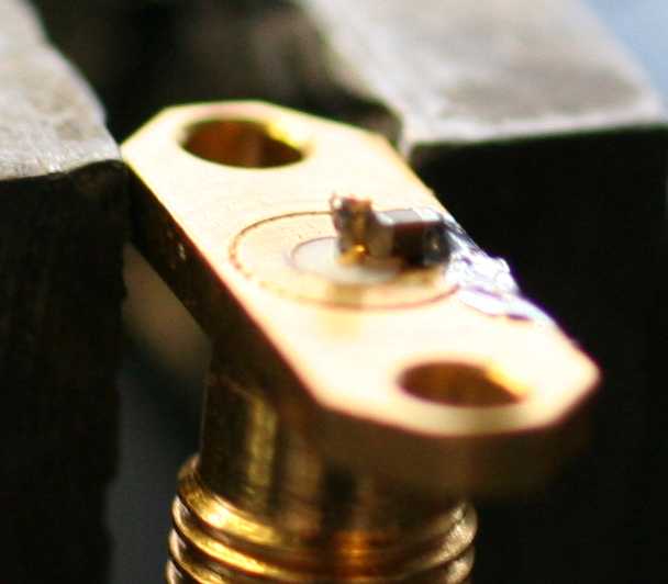

Kleines Problem meinerseits, mein Gerät ist DC-gekoppelt, also der Kondensator vom Oszi-Hersteller gegen einen Null-Ohm-Widerstand (0402) getauscht. (Habe ich so verlangt weil ich an Absolutwerten für die Spannungen interessiert bin). Daran habe ich die Messung gemacht. Das wird also nicht etwaige Probleme mit dem Koppelkondensator zeigen. Den Tausch kann man mit etwas Lötgeschick aber auch selber machen. Wenn dann das Schwingen danach weg ist, wäre das ein klarer Hinweis.
branadic schrieb: > Was die Simulation aber zeigt ist, dass es kein Schwingen an der > steigenden Flanke gibt und darauf wollte ich eigentlich hinaus. Ob sich Schwingen sichtbar aufbauen kann, hängt aber sehr stark vom realen Innenwiderstand der umgebenden Bauelemente ab! Vermutlich wird der Transistor je nach 'momentanen Schaltzustand' eine sehr unterschiedliche Impedanz haben!! Dahingehend könnte die Kurve für den Stromfluß durchaus anders aussehen.
#2356167

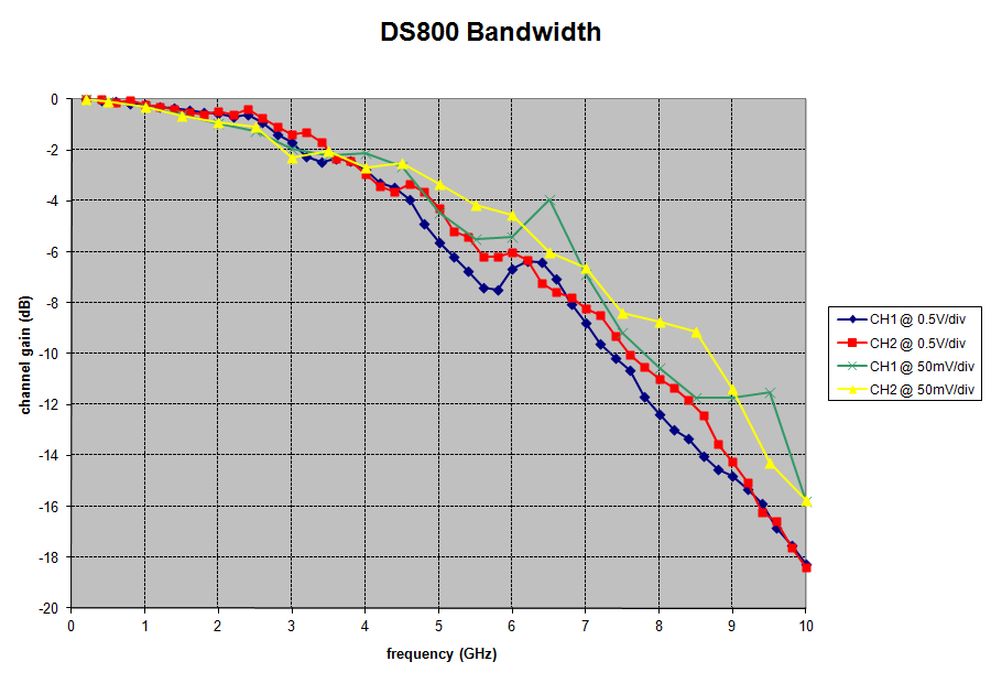

Wolfgang M. schrieb: > Kleines Problem meinerseits, mein Gerät ist DC-gekoppelt, also der > Kondensator vom Oszi-Hersteller gegen einen Null-Ohm-Widerstand (0402) > getauscht. Okay, der Unterschied dürfte sich aber nicht allein auf den Null-Ohm-Widerstand beschränken, fürchte ich. Nichts desto trotz ist der Frequenzgang sicherlich interessant. Schade das wir kein Vergleichgerät mit AC-Kopplung haben. Dennoch halte ich an meiner Vermutung fest, denn ich habe mehrere Pulser nach AN47 aufgebaut (Leiterplattenaufbau mit 2N2369A in TO19, 2pF Keramik-Kondensator und 2pF Mica-Kondensator direkt auf BNC-Kupplung vollständig in SMD mit MMBT2369A und Aufbau direkt auf SMA-Buchse). Alle Aufbauten zeigen ein Klingeln, ungeachtet ob ich am Tek 2465A mit internem oder externem Abschluss messe oder am TDS5104B mit internem oder externem Abschluss. Bilde ich den Oszi-Eingang nach, also interner Abschluss mit etwas Leitungsinduktivität um die Eingangsspannungsteiler zu überbrücken und dann die 1M || Eingangskapazität zeigt sich tendenziell auch das was ich zu messen scheine ("Wer misst misst Mist..."). Abdul K. schrieb: > Vermutlich wird > der Transistor je nach 'momentanen Schaltzustand' eine sehr > unterschiedliche Impedanz haben!! Das Argument will ich nicht abstreiten und hatte ich selbst auch schon gedanklich verfolgt, deswegen habe ich auch bewusst mal den Emitterwiderstand reduziert (ECL-Gatter von On Semi sollen ja ca. 8 Ohm aufweisen und diese habe ich einfach auch mal unterstellt), ändert aber am Ergebnis des Klingelns wenig, was meine Vermutung unterstützt, dass die Eingangsparameter des Messgerätes deutlich überwiegen müssen. Ich tu mich offen gestanden schwer in den laufenden Pulser mit dem VNWA hinein zu messen, um der Sache einmal näher auf die Schliche zu kommen. In Spice lässt sich das leider alles nicht wirklich nachvollziehen, da der Avalanche Effekt in den GummelPoon-Modellen keine Berücksichtigung findet. VBIC-Modelle gerade zum 2369A habe ich allerdings bisher noch nicht finden können, dort ist der Parameter AVC1 und AVC2 vorgesehen. branadic
Hm. Die SPICE-Modelle von den Zetex Avalanche-Transis haben eventuell die passenden Parameter drinnen und da du LTspice benutzt (Was nach meiner Erinnnerung seit einiger Zeit die Avalanche-Geschichte in der Modellierung unterstützt), wäre eine reale Möglichkeit da das es modellierbar ist. Left as an excercise to the reader... Viel Glück!

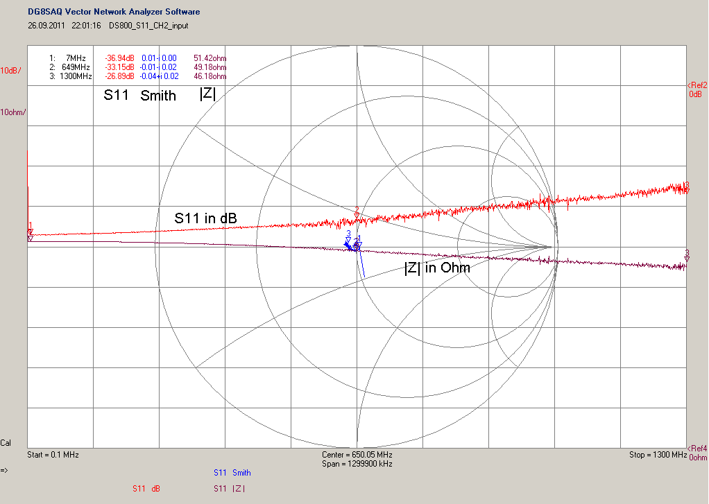

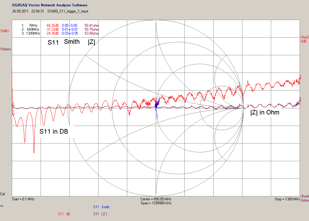

Hab die Daten jetzt gefunden. Anbei ein Plot für die Bandbreite, beide Kanäle, einmal für großes Signal und einmal für kleines Signal. Quelle war ein RF-Generator E8247 von Agilent, 40 GHz, mit sehr konstanter Ausgangsmplitude (Variation < 0.5dB pk-pk, habe ich separat mit Tektronix TDS8200 & 80E10 verifiziert, leider kein Plot dafür). Zweitens die VNA-Messungen, die zeigen die Eingangsterminierung (sollte nominell -6dB sein; keine Resonanzen sichtbar hier) sowie die Kanalisolation. Wie gesagt, das Gerät ist DC-gekoppelt, also 0 Ohm statt Kondensator im Eingangspfad. Wolfgang

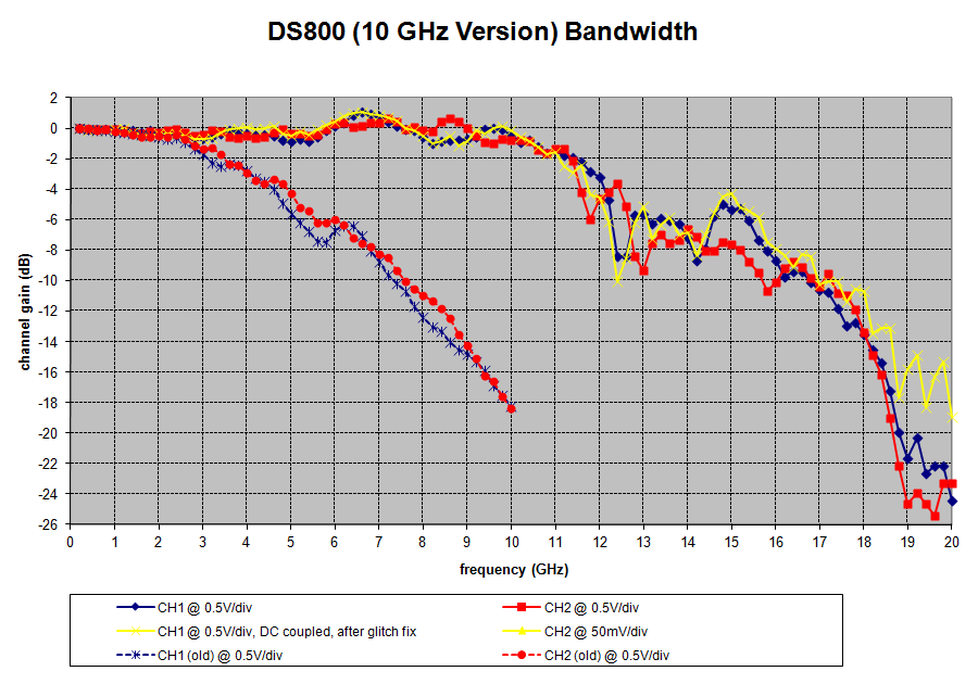

Hier zum Vergleich auch die Messungen an der 10-GHz-Version des Oszis - ich habe einen der wenigen Prototypen, zu kaufen gibt es diese Version anscheinend nicht mehr... verwendet einen ganz anderen (teureren und besseren) Sampler am Eingang, der Rest ist aber praktisch gleich. Die Verbesserung ist schon beeindruckend. Wohl das beste Gerät in meinem Privatlabor :-) Wolfgang

Wolfgang M. schrieb: > Hier zum Vergleich auch die Messungen an der 10-GHz-Version des Oszis - > ich habe einen der wenigen Prototypen, zu kaufen gibt es diese Version > anscheinend nicht mehr... Hallo Wolfgang, herzlichen Dank für dieses Bildmaterial, überaus aufschlussreich. Du kannst nicht zufällig preisgeben welcher Sampler bei der 10GHz-Version verwendet wurde oder uns gar mit Photos versorgen? Schade, dass diese Version nicht verfügbar ist, denn die Werte der Bandbreite beeindrucken schon. Noch trauriger ist, dass der Preis für die 8GHz (resp. 4GHz)-Variante so drastisch nach oben korrigiert worden ist. Wenn die PC-Software noch etwas Verbesserung erfahren würde täte das auch das Gerät weiter aufwerten. Bleibt abzuwarten, was der Entwickler in Zukunft noch anbieten wird. branadic

In Ergänzung zu Wolfgangs (wonai) Messungen: Beitrag "Re: Sampling Osci Input Stage" und branadics Simulationen wollte ich hier einmal meine Messungen zum DS800 mit Cs im Eingang zeigen. Mein DS800 ist ein 8GHz-Typ mit Cs im Eingang. Da ich mit dem VNWA derzeit nur bis 1300MHz messen kann, hier die Ergebnisse in diesem Bereich. Ich hatte vermutet dass man etwas von branadics Simulationsergebnissen evtl. schon im S11 (respektive dargestellt als |Z|) sehen könnte? Aber schaut selbst da kann man nicht wirklich was fest machen. Ich bin leider nicht gut genug in LTSpice-Simulationen um branadics Simulation als S11 oder |Z| zu wiederholen nun besteht die Frage ob man mit seiner Simulation nur des Eingangsverhaltens etwas sehen könnte ? Es sind 2 Messungen angegeben einmal als direkte Messung eines Eingangs hier als CH2 (CH1 ist identisch!) und einmal über den Triggereingang mit ca. 2m KoaxKabel zwischen Trig_1 und CH1-Eingang. Die Verhältnisse sind ein wenig schlechter als bei Wolfgang S11=-40dB vs S11=-37dB bei mir. Aber "grob" sind die Ergebnisse vergleichbar (aber leider kann ich nur 1/10 des Frequenzgangs von Wolfgang derzeit messen) Wie sind bei bei Dir Wolfgang eigentlich die Amplitudenverläufe entstanden ? Mittels manueller Messung & Ablesung der Pegel im Scope ? Eric PS_sorry Bild_1 2x angehängt
#2360804
Hallo Eric, danke für deine Messung. Vielleicht kannst du noch eine weitere Messung anfügen um Klarheit zu schaffen. Die Frage ist, wo liegt die untere Grenzfrequenz (-3dB). Das wiederum lässt Rückschlüsse auf den verbauten Kondensatorwert zu. Ich hatte in meiner Simulation einfach mal 100nF angenommen, dass muss aber nicht unbedingt der Fall sein. Darüber hinaus hatte ich ein Model von Kemet für den Kondensator genommen, auch das muss nicht der Realität entsprechen. Jedoch wird der Unterschied zu anderen Herstellern nicht so groß sein, vermute ich. branadic
#2360821
branadic schrieb: > Vielleicht kannst du noch eine weitere Messung > anfügen um Klarheit zu schaffen. Die Frage ist, wo liegt die untere > Grenzfrequenz (-3dB). Das wiederum lässt Rückschlüsse auf den verbauten > Kondensatorwert zu. Ich gerade mal gemessen die untere Grenzfrequenz liegt so bei 1.2MHz bei S11 +3dB branadic schrieb: > Jedoch wird der Unterschied zu anderen Herstellern nicht so > groß sein, vermute ich. Jepp das sehe ich auch so! Eric
#2360854
Eric schrieb: > Ich gerade mal gemessen die untere Grenzfrequenz liegt so bei 1.2MHz bei > S11 +3dB Das würde bedeuten, dass sowas wie 1nF oder 1.2nF verbaut worden sind. branadic
#2361007
Eric schrieb: >> Jedoch wird der Unterschied zu anderen Herstellern nicht so >> groß sein, vermute ich. > > Jepp das sehe ich auch so! So leicht kann man sich täuschen. Allein der Unterschied zwischen den verschiedenen Typen eines Herstellers fallen schon extrem unterschiedlich aus. Anbei mal der Vergleich von 1nF in 0603 als Simulation. Die Modelle stammen wie gehabt von Kemet. branadic
#2361742
Noch mal ein kleiner Nachtrag meinerseits. Zunächst wundert es mich das noch niemand Veto eingelegt hat, aber die Kondensatoren sind doch eher 0402 und nicht 0603. Ändert aber, unter Verwendung der Modelle von Kemet, nicht sehr viel am Simulationsergebnis. Von der Optik her würde ich auf MLCC schließen, die Blockkondensatoren sehen exakt genauso aus, was die Vermutung unterstreicht. Den Wert von 1nF oder 1.2nF konnte man anhand der 3dB-Messung bei etwa 1.2MHz von Eric zurückrechnen. Allerdings lassen sich Messung und Simulation, zumindest mit den Modellen für die Kondensatoren von Kemet, nicht in Einklang bringen. Meine Simulation habe ich anbei mal angehängt. Sie berücksichtigt auch die parasitären Elemente durch das Package. Diese Werte kann man dem IBIS-File des ADCMP582 auf der Analog Devices Homepage entnehmen. Der Terminierungswiderstand kann Werte zwischen 47 und 53 Ohm besitzen, dass steht auch noch mal im Datenblatt. Vielleicht ist der Kondensator doch besser als angenommen, berechtigte Zweifel meinerseits bleiben jedoch. Es bleibt abschließend jedoch zu sagen, dass der Einsatz eines ATC 545L oder 550L die untere Grenzfrequenz deutlich nach unten hin korrigieren kann (16kHz). branadic
#2366194
Bezugnehmend auf die von Eric gezeigten Messungen wundere ich mich doch mittlerweile sehr über den Verlauf von |Z|. Irgendwie entspricht der Verlauf nicht dem was ich erwarteten würde. Hat jemand dafür eine Erklärung parat? branadic
Ich habe mir die Beiträge allesamt durchgelesen und an dieser Stelle stocke ich doch erheblich: Eric schrieb: > Ich gerade mal gemessen die untere Grenzfrequenz liegt so bei 1.2MHz bei > S11 +3dB Ich hoffe das "+" ist nur ein Versehen!? Wenn nicht, dann taugt die Messung nichts oder der Oszi-Eingang ist ein potentieller Oszillator, weil S11>1 bzw. >0 dB gleichbedeutend für negativen Widerstand steht. Glaube ich aber nicht. Dann stand irgendwo weiter oben, dass ein Wald- und Wiesenkondensator 0603 mit 100nF eine Eigenresonanz von 20 MHz hat. Das glaube ich nicht. Ich kann es ja mal nachmessen. ATC-Kondensatoren sind klar besser, aber die "normalen" sind trotzdem nicht so schlecht. Gruß Silvio
#2424636
Silvio K. schrieb: > Das glaube ich nicht. Dann glaub es halt nicht. Die Angaben stammen aus Datenblättern verfügbarer Kondensatoren von Farnell. Die Resonanzfrequenz, ATC-Kondensatoren jetzt mal außen vor gelassen, von üblichen 100nF in 0402 oder 0603 liegt typischerweise so zwischen 10 und 20MHz. Denen gegenüber stehen die 100nF 0402 von ATC mit Angaben von >40GHz. Die meisten Informationen zu Keramikkondensatoren wirst du bei KEMET finden, inkl. Simulationsmodelle. Eine Messorgie lohnt daher nur, wenn du auch den Hersteller der Kondensatoren samt Produktbezeichnung nennen kannst. Zur Resonanzfrequenz von Keramikkondensatoren findet man leider nur in seltenen Fällen Angaben in Datenblättern. branadic
branadic schrieb: > Dann glaub es halt nicht. Oh, da ist jemand mit dem falschen Fuß aufgestanden. Dann wirst du dich um so mehr freuen, dass ich daneben lag. Die Resonanz liegt tatsächlich bei 20 MHz. branadic schrieb: > Eine Messorgie lohnt daher nur Wenn das mit Arbeit verbunden wäre, hätte ich es nicht vorgeschlagen. Ich hoffe du freust dich trotzdem über die Bestätigung.
Damit die Messung aber für den Oszi-Eingang aussagekräftig ist, solltest Du den Kondensator mit einem 50-Ohm-Widerstand in Serie schalten. Der Oszi-Eingang hat nämlich 50 Ohm Impdedanz, bei Deiner Messung ist der Kondensator alleine aber bei höheren Frequenzen ein Kurzschluss (0 Ohm). Wäre interessant zu sehen, wie der Frequenzverlauf dann aussieht - kannst Du das vielleicht mal schnell machen? Wolfgang
Meinst du das so?

Nun steht der Thread wieder. Bis Ende Januar kann ich solche Mess-Spielereien anbieten. Also, falls noch weiterer Bedarf besteht, können wir drüber sprechen. Silvio
