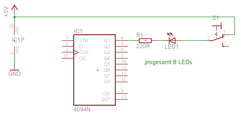

Hallo Leute, ich habe mir eine kleine LED-Schaltung gebaut, Betriebsspannung 5V, in der ein paar blaue Standard-LEDs mit einem 220R-Vorwiderstand über einen CD4094 gegen +5V geschaltet werden (der bekommt vom uC invertierte Signale an die Ausgänge). Die LED-5V-Versorgungsspannung können über einen Schalter abgeschaltet werden. Allerdings ist mir nun bei längerem Betrieb schon zwei Mal eine LED durchgebrannt, d.h. sie ist einfach defekt, sie leuchtet nicht mehr, da hat nix angefangen zu brennen, keine Sorge ;-). Bemerkt habe ich das immer erst nach einer längeren Ausschalt-Periode. Also frage ich mich, ob da tendenziell etwas falsch läuft. Im Anhang ist ein grobe Schaltplan. Habt ihr eine Idee? Ich bin hinreichend ratlos. Beste Grüße Jens

Jens schrieb: > Bemerkt habe ich das immer erst nach einer längeren > Ausschalt-Periode. Schaltet der Schalter wirklich von +5V auf 'offen', oder vielleicht nach Masse? Deine LEDs haben eine Reverse-Spannung von 5V und einen maximal zulässigen Reverse-Strom von 10µA. Wenn dieser überschritten kann das die LEDs zerstören. Du könntest eventuell die LEDs direkt an 5V legen und den Schalter an Output Enable anschließen (Pullup-Widerstand - Schalter nach Masse) und die LED damit schalten. Gruß John

Hallo, danke für eure Hilfe, ich antworte mal der Reihe nach. John schrieb: > Schaltet der Schalter wirklich von +5V auf 'offen', oder vielleicht nach > Masse? Nein, das ist so aufgebaut wie eingezeichnet. Das mit dem OE ist aber ne gute Idee. Jens G. schrieb: > zumindest mal angewöhnen, Abblock-C's direkt am IC in die > Betriebsspannung einbauen. Das oben ist ein Minimal-Schaltplan., natürlich habe ich 100n-Abblock-Kondensatoren drin. Manfred G. schrieb: > ich denke auch das der CD4094 gestorben ist, denn laut Datenblatt > verträgt er nur 8 mA. Ich sehe sogar nur 6.8mA, das ist mir absolut neu. Mir wurde der CD4094 schon so oft empfohlen, da er anscheinend lcoker über 10mA schalten kann, wie mensch das von CMOS eigentlich so kennt. Anscheinend geht das nicht. Gut, meine LEDs laufen bei I = U / R = (5V - 3.3V) / 220R = 7.7mA, das dürfte vielleicht schon zu viel sein. Seltsam ist nur, dass ich verschiedenste Uhren mit diesem Setup aufgebaut habe, dort aber nach GND schalte, und alle LEDs noch gehen, und der CD4094 auch definitiv nicht defekt ist... Michael_ schrieb: > Wenn man den IC wegläßt, > fließen bei 220 Ohm max. 8 mA. Also mit IC etwa 4 mA. Du meinst wegen des Innenwiderstandes des ICs? Dann dürfte obiges kein Problem sein, da ich ein 5V-Steckernetzteil verwende, das (unter Belastung) ziemlich genau bei 5V landet. Gruß Jens

Nö, softwaretechnisch ist alles in Ordnung. Die LED war wirklich defekt. Ich habe jetzt mal diese VDD-Abklemm-Sache seingelassen und sauber den OE-Pin des CD4ß94 benutzt. Ich werde mal schauen, ob das das Problem löst. Die LEDs sind auf einem 1mm-Kupferdraht aufgelötet (das ist der Pluspol) und die Kathoden gehen über die Vorwiderstände zu den Ausgängen des CD4094. Sollte so keine Probleme verursachen, oder? Gruß Jens

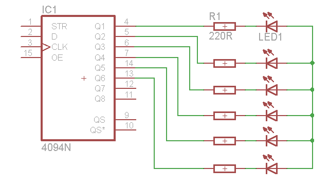

Jens schrieb: > Ich habe allerdings festgestellt, dass die LEDs > leicht glimmen, wenn ich deren Spannungsversorgung abschalte. Das ist > sicherlich nicht gut, woher kann das kommen?! Wenn die LED-Spannung abgeschaltet ist, dann sieht die Schaltung so aus (Anhang). Und wenn die LEDs leicht glimmen, dann muss mindestens in einer LED der Strom im Reverse-Richtung fließen (die LED deren Ausgang vom CD4094 auf high liegt). Die Spannung (bei ausgeschalteten LEDs) von 5,25V ist größer als die im Datenblatt angegebene, zulässige Reverse-Spannung der LED von 5V. Und wie weiter oben bereits geschrieben: laut Datenblatt ist der maximal zulässige Reverse-Strom 10µA. Bei einem höheren Reverse-Strom wird die LED zerstört. Wenn die LEDs fest mit +Ub verbunden sind, und über OE geschaltet werden, gibt es dieses Problem nicht mehr. Gruß John
Hallo John, wow, da hat noch jemand geantwortet, danke. Ich habe es inzwischen auch mit OE probiert, und was kann ich sagen, es läuft wie eine 1. Also war das Problem, dass vorher Ströme entgegen der LED-Diodenrichtung geflossen sind? Gruß Jens
