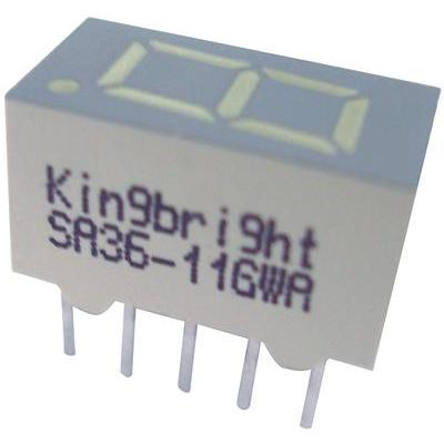

Hallo, ich möchte auf einer Platine eine Art Status-anzeige haben. Deshalb suche ich so ganz kleine 7-Segmentanzeigen. Diese (siehe Bild bei C 158798) hat 9mm Ziffernhöhe und ist 7,5 x 14mm gross. Das ist mir immer noch zu gross. Gibt es keine kleineren? Ich finde irgendwie nix gescheites. Wer kann helfen?

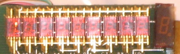

Alten Taschenrechner aus den 1970ern mit LED-Display schlachten. http://cgi.ebay.de/Taschenrechner-Texas-Instruments-TI-1450-70er-Jahre-/330545666214?pt=DE_Technik_B%C3%BCrotechnik_Taschen_Tischrechner&hash=item4cf60e98a6

Übrigens: Bei manchen alten Taschenrechnern (z.B. der alten TI-30 Version mit Leuchtanzeige) ist das Display aufgebondet und nicht entfernbar, bei anderen ist es tatsächlich ein separates Modul.

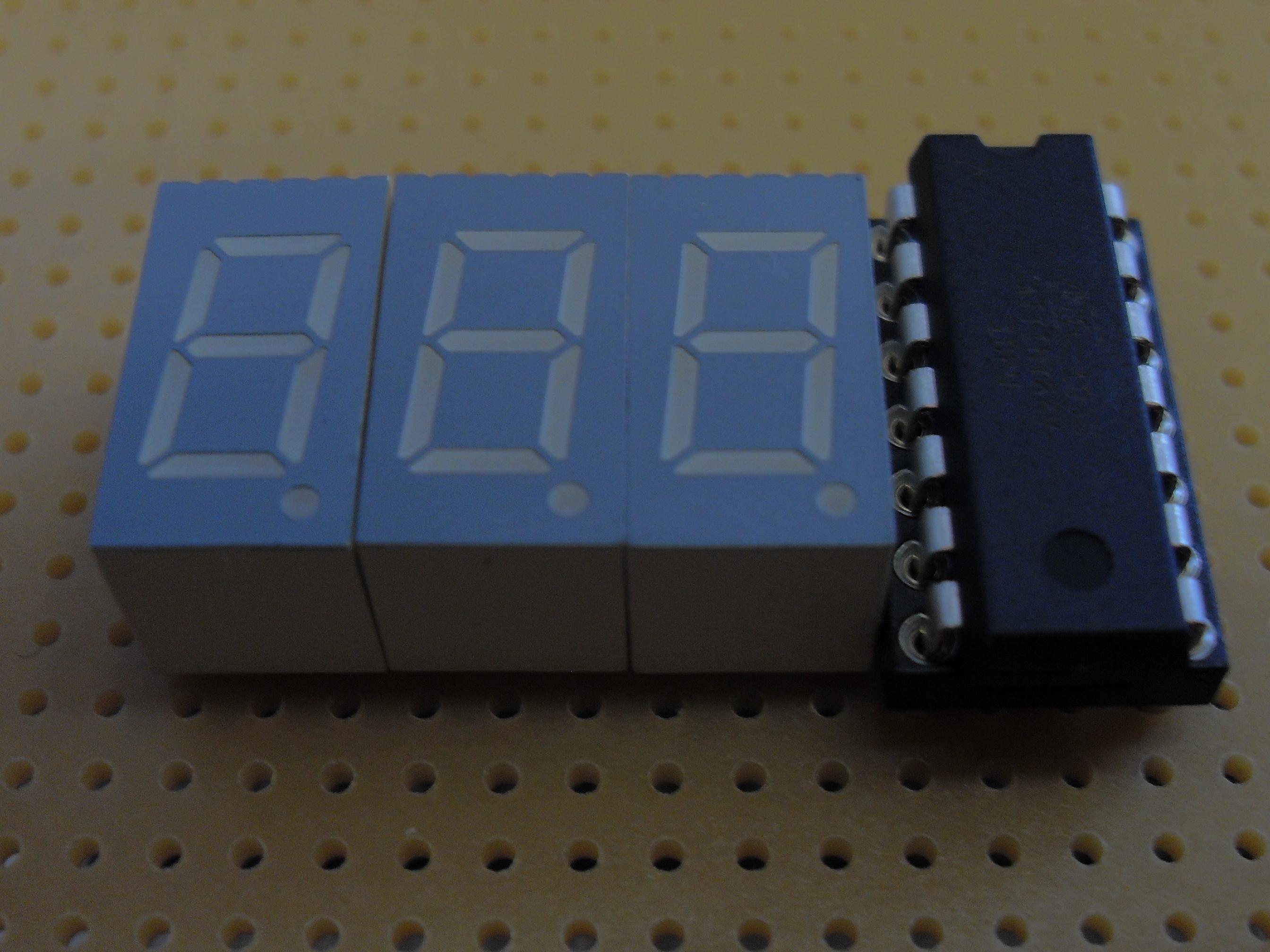

Hallo, rechts auf dem Bild ist eine SC39-11, die ist dir wahrscheinlich noch zu groß. Links daneben sind zwei LTS2801, die haben nur 7mm Ziffernhöhe. Wenn es noch kleiner werden soll und doch SMD sein darf, sind die daneben mit 5mm Displayhöhe doch interessant, oder? (Hersteller ist glaube ich Kingbright) Die Anzeigen in der oberen Zeile liegen dann mit den Abmessungen dazwischen Gruß, Thomas

Hannes schrieb: > Hallo Bastelmaus, > > bitte auch mal auf die Anfragen der Poster antworten. Was willst denn > nun eigentlich haben? Worauf kommt es an? Wieviel Stellen? Ja, sorry war schwer beschäftigt... Ich habe eine 7-Segment-Anzeige die ist 7,5 x 14 mm. (SA36-11SWRA) Mir reicht ein Digit. Früher gab es mal welche so 5-6mm Ziffernhöhe. Baugröße so 5 x 10 mm. Nur 8 Anschlüsse, also keinen Dezimalpunkt. Wer stellt überhaupt solche Anzeige her? Bei Kingbright und Liteon finde ich da nix wirklich kleines.

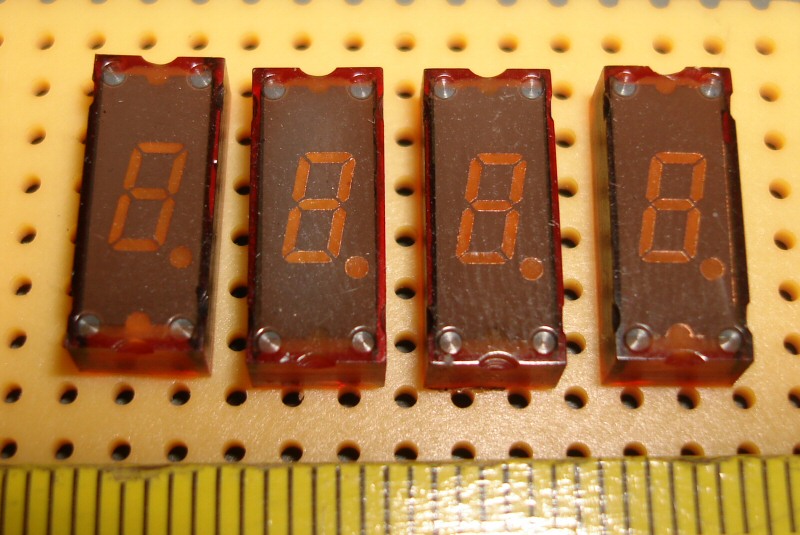

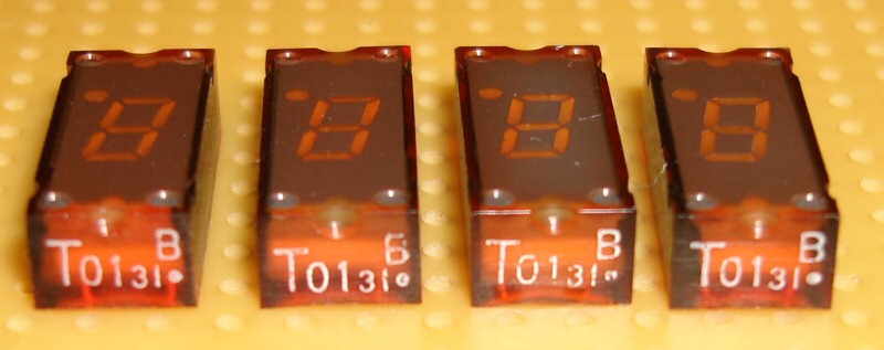

Ich habe hier dieses Viererpack in meinen Vorräten. Das ist das kleinste, was mir bislang untergekommen ist. Diese Teile sind echt antik, funktionieren aber. Hersteller: Keine Ahnung. Im Standard-Lochraster sind sie leider nicht nahtlos anreihbar - irgendwie fehlen da ein paar Zehntel. fchk

> Ich habe hier dieses Viererpack in meinen Vorräten. Hab ich auch... > Das ist das kleinste, was mir bislang untergekommen ist. Ätsch :-) > Diese Teile sind echt antik, funktionieren aber. Die T013 sind geil, schöne rote 530nm HeNe-Laser-Farbe. Die MAN3a jedoch 680nm dunkelrot, brauchen satte 10mA pro Segement für leidliches Licht > Hersteller: Keine Ahnung. Ich glaube Toshiba.
MaWin schrieb: > schöne rote 530nm HeNe-Laser-Farbe. 630. MaWin schrieb: > Ich glaube Toshiba. Glaube ich auch. Das große T findet man auch auf LWL-Komponenten von Toshiba.

> 630. Richtig. > No Toshiba, its a Monsanto MAN3M. Nö. http://www.ciel-electronique.com/electronique/en/MAN3M//Semiconductors/MAN3M_Readout.html Die 3 sagt ja schon 3mm, doch die T013 hat 5mm
Hallo fchk, wären die Anzeigen denn noch zum Verkauf vorgesehen? Bin auf der Suche nach genau diesen. War anno 1973 mein erstes Platinen-Ätzprojekt... :o) VG Chris
