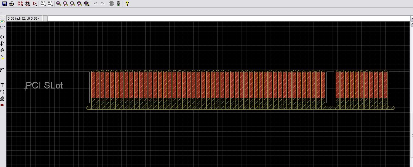

da ich nichts dazu gefunden hab', habe ich die Sache selbst in die Hand
genommen und eine entsprechende Lib erstellt.
Habe mich vom Layout an die Electromechanical Specs 1.1 gehalten und die
Bezeichnungen der Pins durch eine weitere Quelle (Link in der
Lib-Beschreibung) ergänzt.
Würde mich über Feedback zu (hoffentlich nicht vorhandenen) Fehlern
freuen.
Viele Grüße
Chris

eigentlich werden die Slot-Kontakte auch (mit Gold) beschichtet. Dazu
gibt es den "Finish"-Layer, den du komplett ignoriert hast. :-)
Anbei ein Bild von einem PCI-Slot aus der "con-pc.lbr". Dort findest du
eine Reihe weiterer Beispiele. Wenn ich auch anmerken muss, das dort
auch nicht alle Packages in Ordnung sind...
Gruß,
Thomas
Stimmt, daran habe ich gar nicht gedacht. Ich bin, wie Arno Nyhm
geschrieben hat, von der Vollvergoldung ausgegangen, werde aber die
"Teilvergoldung" hinzufügen.
Hat die Querverbindung und der Überstand unten noch eine
produktionstechnische Bedeutung oder kann das weggelassen werden?

Diese Art von Steckern sollte nicht mit ch.Gold, sondern mit galvanisch
Gold hergestellt werden. Ch.Gold nutzt sich sehr schnell ab, nach ein
paar Steckzyklen ist das Gold weg und die Korrosion beginnt.
Galv.Gold sollte daher auch für den Prototypen Verwendung finden, hier
hilft sparen überhaupt nix.
Du brauchst also 2 versch. Oberflächen für dieses Board - galv.Gold für
den PCI-Steckbereich und eine andere für die zu lötenden Bauelemente
(auf galv.Gold lötet es sich schlecht)
Gruss Uwe
Die Querverbindung sollte drin bleiben.
Jetzt frag' mich aber nicht, wie das genau hergestellt wird. Ich
vermute, die Querverbindung dient dazu, allen Slotsteckerpins dasselbe
Potenzial zu geben, damit sich überall auf diesen Pins die gleiche Menge
Gold absetzen kann.
In einem weiteren Schritt wird dann die untere Kante der Slotleiste
gefräst (und gefast) und dabei gleichzeitig die Querverbindung entfernt.
Glaube ich zumindest. :-)
