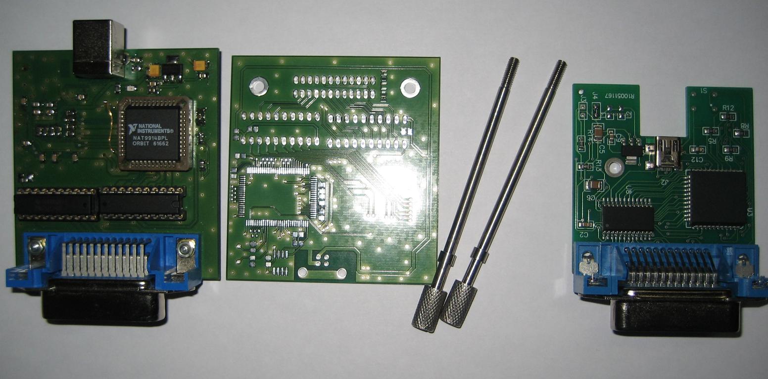

ja, ich bin mittlerweile fertig mit den proto tests, soweit alles ok.
Es wird also eine Sammelbestellung geben.
Ich werde die Tage bei NI eine Stange (27stk) von den NAT9914 bestellen.
Was noch offen ist (abgesehen von gehäuse und schrauben) sind die
Treiber ICs typen - DIP oder SOIC sind möglich, DIP ist günstiger
nimmt aber etwas platz weg und verbraucht mehr strom, was kritisch
sein kann beim mehreren Geräten am Bus. Ich tendiere allerdings zur
SOIC.
Auf dem Bild - links meine version mit DIP treibern, rechts china clone
mit SOIC. Wichtig sind aber die Schrauben (immer noch keinen Lieferanten
gefunden) und evt. passende gehäuse.

super, hört sich klasse an! Ich würde auch SOIC bevorzugen, ich denke
mal, das wird auch nicht soo viel an den Kosten ausmachen? Das mit den
Schrauben ist blöd, aber vielleicht findet man jemanden, der die (gegen
ein entsprechendes Entgeld) drehen kann, falls man wirklich keine
bekommt. Oder vielleicht gibt es Abstandsbolzen mit dem Gewinde, so dass
man sich mit einer Rändelschraube, Abstandsbolzen und Beilagscheiben die
Schrauben "zusammenbauen" kann. Wenn das Ganze in ein Gehäuse kommt,
sieht man es ja eh nicht mehr. Dan müsste man nur das
zusammengeschraubte sicher befestigen (Schraubensicherung, schweißen),
so das es nicht auseinander geht, wenn man den Adapter abschraubt. Was
sind denn die derzeitigen Platinenabmessungen? Ist es eventuell geplant,
die USB-Buchse weiter nach hinten ("in die Platine") zu schieben? Das
könnte beim Gehäuseeinbau von Vorteil sein. Was wären die derzeitigen
Kosten (ohne PCB und Gehäuse)? Gibt es Unterschiede zwischen den Clones
und dem originalen NI-Adapter bei den verwendeten Bauteilen (abgesehen
von Spannungsregler, etc)?
Ich hoffe, die Fragen erschlagen dich nicht zu sehr ;-) Eventuell kannst
du ja schon mal einen Thread im Elektronikforum starten, vielleicht
findet sich dann auch noch was wegen den Schrauben ;-)
mir gefallen beide gut. Hübsch klein.

Ich habe zwei fehler beim china clone gefunden:
- FX2 und NAT sind viel wärmer als bei meinen nachbau
Der grund ist simple, der nette chinese hat versucht den logic level vom
NAT (5V versogrung) anzupassen auf FX2 level. Er hat es gemacht mit 2.2k
pulldowns auf jedem port pin. Eigentlich ist das nciht notwendig, der
FX2 komtm auch mit 5V input klar. Agilent hat es anders gemacht, da sind
pullups auf 3.3V (so wie auch in meinen aufbau).
- 75ALS162 pin SC ist nirgens angeschlossen. Mein test aufbau benutzt
den
75161 wo SC intern nicht vorhanden ist. Eigentlich sollte dieses pin
entweder auf high liegen (damit REN/IFC auf transmit stehen) oder noch
besser vom firmware gesteuert sein damit auch multicontroller auf dem
bus laufen können. Der chinese hat es mal auf GND beschaltet gehabt (ich
sehe es in seinen postings im chinesischen forum), dann auf HIGH und am
ende hat er als NC gelassen - keine gute idee weil das ein eingangspin
ist.
Man kann es auch über ein inverter mit DC signal verbinden (wie bei dem
75161 intern gemacht wird), das funktioniert genau so gut wie forced
transmit mit SC auf HIGH, kolidiert aber nicht mit multicontrollern.
Ich werde beide möglichkeiten auf dem layout machen, kann jeder für
eigene zwecke umschalten mit 0R löt(?)jumper.
Der china clone hat mehr oder weniger eigene firmware, chinesisch
sparen.
Der FX2 schaltet beim org. Agilent adapter den CLKOUT aus sobald die
firmware geladen wird, der NAT wird getaktet mit separaten 12MHz osc.
Chinese hat gesparrt und firmware "angepasst" (die ist auch fest im
eeprom, nix mit original Agilent firmware) damit der CLKOUT ein 12Mhz
generiert. Ich habe die Agilent firmware genommen, decompiliert und
angepasst damit der clock auch so generiert wird. Denoch werde auf dem
layout beide varianten lassen, für separaten 12Mhz osc. und mit FX2
CLKOUT.
Das ergmöglicht drei möglichkeiten:
- mit chinesischer firmware
- mit meiner firmware
- mit Agilent org. firmware
damit dürfte die "legal" frage geklärt sein.
Die bestückung mit günstigen DIP treibern friss zu viel strom, es müssen
schon die ALS SOIC treiber sein. Soweit alles getestet (muss ncoh
überlegen ob ich die status LED einbaue, so wichtig ist die auch nicht)
jetzt muss ich nur noch routen (und ein thread starten ...)
Übrigens, der chinese konnte nicht erklären warum er floating pin
gelassen hat ... das wäre mir gar nicht aufgefallen hätte ich nciht
angefangen einen schaltplan von seinen aufbau zu zeichnen.
Da ich es jetzt weiss, kann ich auch verstehen warum sein clone
probleme hatte ein Xantrex netzteil vom local auf remote umzuschalten
wenn die einschaltreihenfloge nciht gestimmt hat.
Du meinst die Bilder oben mit dem NI chip und den Treibern?
Was ist denn da der Unterschied zu den Agilent-Nachbauten?
Werden diese NI chips programmiert? Ich dachte die sind
hardware-orientiert.
ja die bilder. Ein USB GPIB adapter hat zwei sachen - NI chip
und firmware die den GPIB auf USB umsetzt.
Der NI chip NAT9914 steuert alle signale bis auf SC, das wird wie ich
beschrieben habe entweder fest gelegt (je nach dem ob der chip als
master oder slave arbeiten soll) oder per firmware um evt. konflikte mit
anderen potentielen mastern auf den bus zu vermeiden.
Für die meisten anwender reicht wenn SC pin auf high (oder invertiert
mit DC signal verbunden wird).
Wie gesagt, chinese hat gesparrt (oder nicht besser gewusst) daher ist
der pin bei seinem nachbau (und das sind die beiden ebay angebotte die
du gepostest hast) nirgens verbunden.
Wenn man also erst den GPIB gerät und dann den USB GPIB enischaltet
(bzw. usb kabel anschliesst) kommen manche geräte (je nach gerät konfig)
damit nicht klar und der controller findet nix. An sich nix schlimmes,
man stöpselt erst USB und dann schaltet das GPIB gerät an.
Perfekt ist es aber nciht.

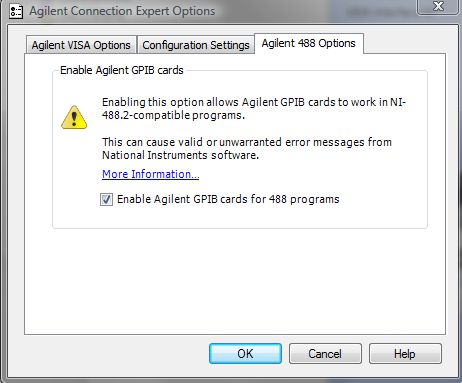

> Kann man das Teil auch NI-kompatibel machen?
nein, nur eine da alle sich gleich (bis auf hardware bezogene
kleinigkeiten wie status LED, SC pin steuerung, clock ausgang pin vom
FX2)
und das macht man per Agilent treiber einstellung, siehe bild.
Sobald meine geräte richtig konfiguriert sind und ansprechbar
im Agilent IO Controll habe weder probleme mit LabView noch mit VCC oder
VB

von Thomas R. (tinman) Benutzerseite
Matthias W. schrieb:
> ok. Willst Du auch diesen Baustein nehmen oder eher einen FTDI?
> Fragt denn die Treiber-Software dieses EEPROM ab?
ehm natürlich, es soll (ist schon) auch Agilent clone, FX2+NAT9914.
Nur natürlich ohne sparmassnahmen wie bei den chinesischen clone.
> Du meinst Keithley spielt da eine Sonderrolle?
kann ich nciht sagen, oft sind es einfach gerät einstellungen die
nciht passen, ein EIP counter wollte auch nciht sofort funktionieren.
>> und er wird auch keins verkaufen. Standard Alu gehäuse, 10cm lang,
>> dazu ohne schrauben, das will niemmand haben.
> Du hast also beide näher angesehen?
>> Der andere clone hat 7cm, kunstoff, leicht, mit schrauben.
> das hört sich ja gut an. Willst Du auch die 7cm schaffen?
ich erkenne die 10cm gehäuse auch so, weil ich auch solche gehäuse für
andere sachen genommen habe. Den anderen (kleineren) china clone habe
da.
Ja, die 7cm auf jeden fall, mal sehen wie viel mehr noch geht.
Der chinese hat nciht mal von hand geroutet, das sieht wirlich
wild autorouter aus.

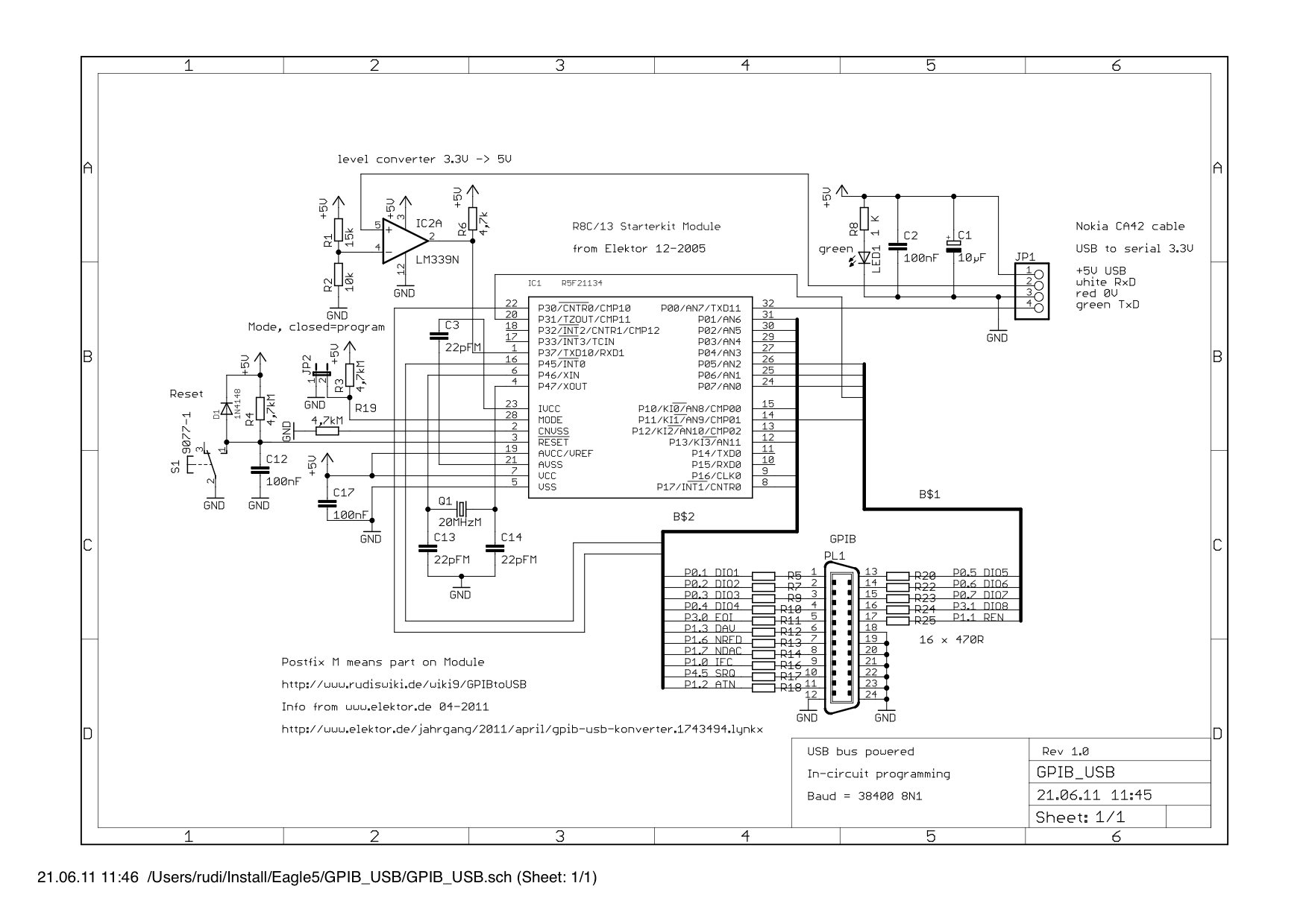

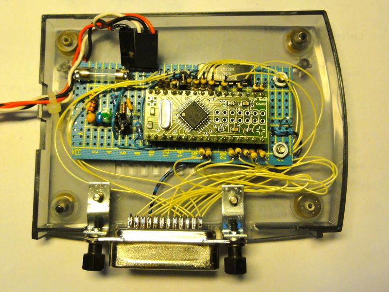

von Rudolf R. (rudi48)

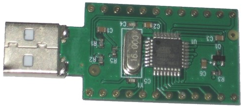

ich habe den GPIB_USB Adapter aus dem Heft Elektor April 2011
vereinfacht nach gebaut. Das bedeutet ein altes Elektor R8C Starterkit
(Beilage im Heft 12-2005!) und ein Nokia USB-Datenkabel CA-42 Clone
(Chip Polific PL2302), bei Ebay für nur 5 EUR (inkl. Versand).
Benutzt wird es an meinem Logic Analyzer HP1631D.
Genauere Details mit Bildern zum Nachbau sind auf
http://www.rudiswiki.de/wiki9/GPIBtoUSB
Grüße, Rudi
da irgendetwas nicht gestimmt hat mit dem nachbau habe mir die bilder
vom org. Agilent 82357B besorgt. Irgendwie waren die aussagen vom china
cloner nicht ganz klar. Jetzt ist klar warum, die 488.2 ist mit hilfe
von CPLD realisiert, das hat der china clone nicht.
An sich nicht so schlimm, der nachbau vom china clone geht mittlerweile
100%, nur ich wollte eigentlich Agilent nachbauen und nicht den armen
chinesen seine einzige geld eingangsquelle wegnehmen. Der author hat
mich auch kontaktiert und ganz nett gebeten, ich werde es also hier
nicht publizieren.
Was Agilent clone angeht, ich werde weiter machen, wird aber aus
beruflichen gründen nicht so schnell gehen.

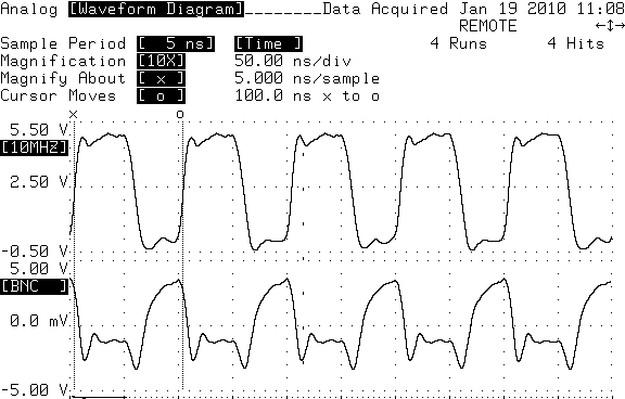

mein GPIB_USB Konverter mit dem R8C Starterkit ist jetzt fertig, Bild
siehe Post vom 18.06.2011.
Dazu habe ich ein PYTHON Programm geschrieben, mit dem man die
wichtigsten
Funktionen fernsteuern kann. Zum Beispiel eine Bildschirm Hardcopy
machen, siehe Anhang.
Dokumentation unter http://www.rudiswiki.de/wiki9/GPIBtoUSB
Grüße, Rudi
Da das mit dem Schaltbild nicht geklappt hat noch einmal.
von Matthias W. (matt007)
prima Rudi, sieht toll aus. Auch dieses Messgerät, das Du da ausliest
scheint interessant zu sein.
Hallo Matthias,
das Gerät HP1631D ist zwar schon 27 Jahre alt, aber mit 2 x 200 MHz
sampling rate im Oszillographen-Teil ist es immer noch konkurrenzfähig
Dazu kommt noch die Logik Analyse mit 43 Kanälen (State) und 16 Kanäle
im Timing.
Leider sehr schwer und laut (230 W müssen gekühlt werden).
Letzte Woche wurde eines bei Ebay für 110 EUR versteigert.
Also immer noch empfehlenswert.
Grüße, Rudi

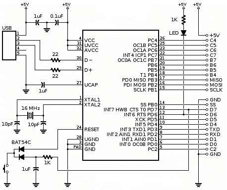

So ähnlich wie Rudi möchte ich auch was bauen. Dazu habe ich mir so eine
Teensy-Platine bestellt. Auf diese soll ein ATmega32U2. Muss mal sehen
wo ich den ohne viel Versandkosten bekommen kann. Ein paar Drähte zur
GPIB-Buchse noch. Und dann das Programm dazu. So ist die Idee.

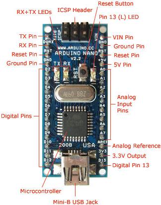

Hallo Matthias,
bei Ebay gibt unter dem Suchbegriff Arduino Nano 3 eine Platine mit
Mini-USB Buchse und AVR ATMega328P Prozessor für 15,50 EUR inkl. Versand
aus Hongkong. Das dauert so 2-3 Wochen Versand, und bei einem Warenwert
unter 22 EURO beim Zoll abgaben frei.
Das Schaltbild gibt es bei:
http://www.arduino.cc/en/Main/ArduinoBoardNano
Ich denke, dass damit auch der GPIB_USB Konverter läuft.
Ich habe mir mal 2 Stück bestellt.
Grüße, Rudi

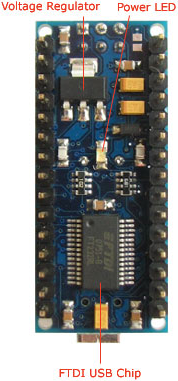

Vielen Dank Rudi für den interessanten Beitrag. Der Arduino Nano 3 mit
ATMega328P ist nett gemacht. Sogar ein ISP-Stecker ist drauf, wenn auch
nur die 6-polige Variante. Prima, wenn Du das als Basis nutzt. Ich habe
Bild, Plan und Eagle mal angehängt.
Ich habe dieses Teensy-Board bestellt für knapp 8.-. Als CPU möchte ich
einen ATmega32U2 besorgen. Das müsste auch gehen. Es sind weniger Teile,
wenn man eine Leiterplatte draus machen möchte, was sich ja anbietet.
Vielleicht kannst Du Dich mit dem Konzept ja anfreunden. Der Vorteil
könnte sein, daß bei dieser Lösung USB besser integriert ist über ein
DualPortRam. Es sind weniger Teile im Spiel. Der ADC des Nano 3 wird
hier ja nicht benötigt.
Hallo Matthias,
der Vorteil von dem Arduino Nano ist die USB Mini Buchse, die CPU hat 2
KB RAM, und es ist fertig aufgebaut. Also nur noch 16 Widerstände und 0V
an die GPIB Buchse löten und FERTIG ;-)
Bei dem original teensy hat die CPU nur 512 Byte RAM. Das ist für diese
Anwendung schon sehr knapp.
Grüße, Rudi

Als Anschluß an das Teensy-Board habe ich überlegt:
GPIB-Buchse  ATmega32U2
D5 Pin 13    PD4 INT5        Pin 10
D6     14    PD5 XCK             11
D7     15    PD6 INT6 RTS        12
D8     16    PD7 INT7 HWB CTS TO 13
REN    17    PB0 SS              14
D1      1    PD0 INT0 OCOB        6
D2      2    PD1 INT1 AIN0        7
D3      3    PD2 INT2 AIN1 RXD1   8
D4      4    PD3 INT3 TXD1        9
EOI     5    PB5                 19
DAV     6    PB6                 20
NFRD    7    PB7 OCOA OC1C       21
NDAC    8    PC7 INT4 ICP1       22
IFC     9    PC6 OC1A            23
SRQ    10    PC5 OC1B            25
ATN    11    PC4                 26
Ist die Frage ob das so günstig ist. Wenn der Bus was signalisiert
könnte es Sinn machen diesen Pin auf einen IRQ zu legen. Ich habe die
Software noch nicht angesehen.
ja, das leuchtet ein. Das Teensy, was ich da nun genommen habe ist
komplett aufgebaut bis auf die CPU. Die werde ich auflöten können. Das
RAM der ATmega32U2 liegt bei 1kB. Wäre schön wenn es reicht. Was meinst
Du?
> KB RAM
wenn das Teil gut geht könnte ich mir schon vorstellen eine kleine
Platine zu machen, damit das kompakter hinten dran hängt am Gerät als es
mit den heute üblichen Adaptern geht.
USB Mini-Buchse ist ja machbar. Der ATmega32U2 hätte (falls das RAM
reicht) den Vorteil, daß es weniger Teile sind. Die 16 Widerstände 470
Ohm hältst Du für erforderlich? Fromhagen hatte da nichts vorgesehen bei
seiner Lösung.
Hallo Matthias,
die 1 KB RAM sollten reichen.
Die 470 Ohm Widerstände sind zum Schutz der CPU gedacht.
Ohne die richtigen Treiber IC's ist das nur eine eingeschränkte
Lösung für wenige Bus Teilnehmer. Aber das ist ja im Hobby
Bereich die Normalität.
Grüße, Rudi
Hallo Matthias,
meine verwendete GPIB Kabellänge beträgt 2,3 m.
Bei längeren Kabeln könnte man im Bedarfsfall
die Verzögerungszeiten beim Handshake anpassen.
Die Widerstände zum GPIB Bus sollten nur die CPU schützen.
Das bedeutet den I/O Kurzschluss Strom auf einen erlaubten Wert
begrenzen.
Dazu muss man auch noch die maximal erlaubte Stromaufnahme
der CPU achten, sie ist kleiner als die Summe der maximal
möglichen I/O Ströme.
Grüße, Rudi

Mit Agilent 488 hat man auch Zugriff auf Low-Level Funktionen, ist
kompatibel mit NI.
> kompatibel mit NI.
was meinst Du mit Agilent 488?

von Johannes E. (cpt_nemo)
http://www.gidf.de/%22agilent+488%22
