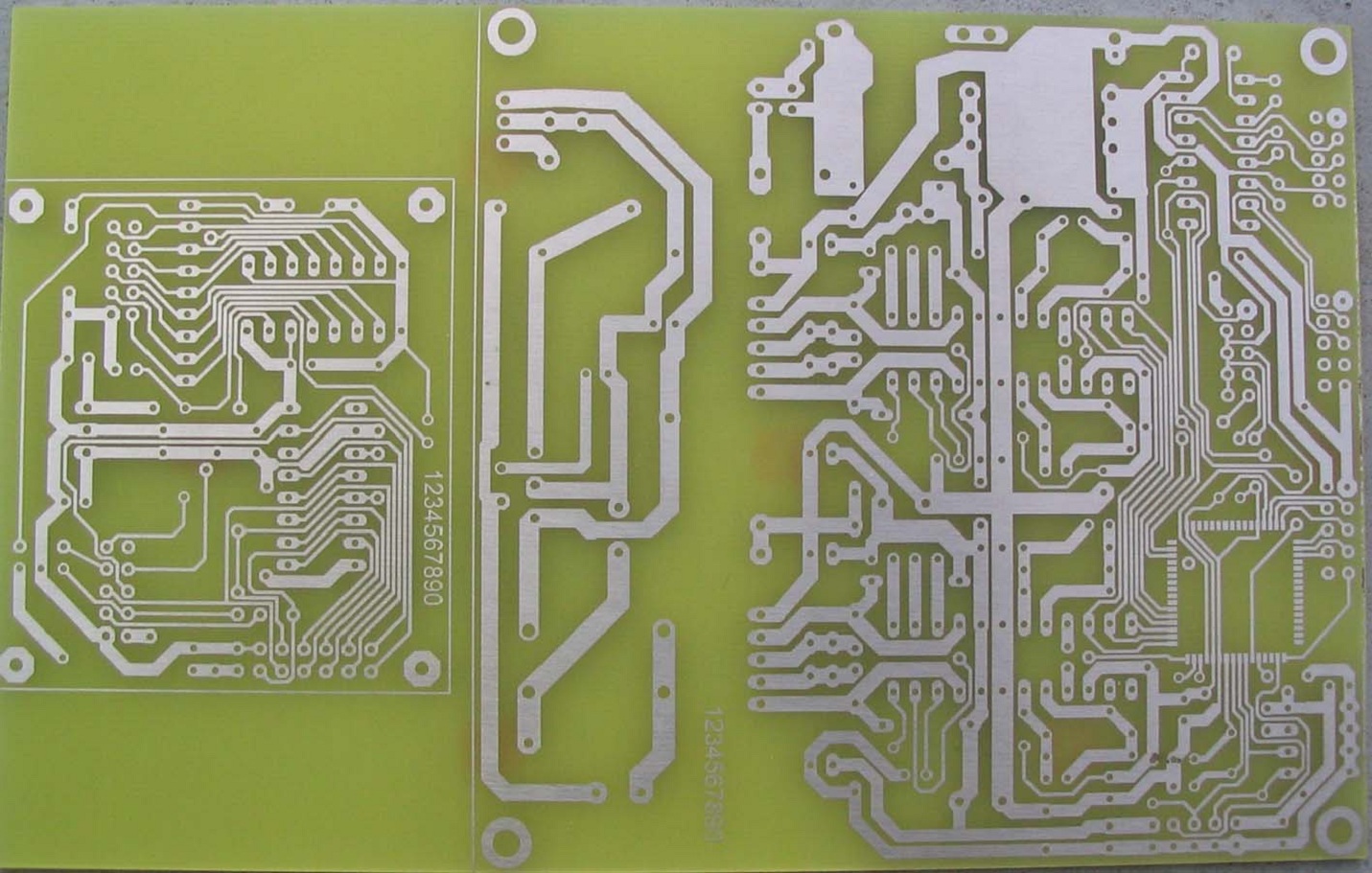

Im Anhang eine mit UV Belichtungsgerät belichtete und geätzte Platine. Gruß
moin In dem Zusammenhang würde mich mal interessieren welche Folien und was für einen Drucker du benutzt. mfg
Hallo, ganz normale Drucker: Canon IP4850. Papier ist ehnlich wie Ölgetränktem Papier. Es ist eine undurchsichtige Spezial-Folie wird hauptsächlich in Bereich Werbungszwecke (Hintenbeleuchtet) benutzt. Belichtungszeit mit normalem UV Belichter 220 Sekunden, Mit LED Belichter 120 Sekunden. Natürlich kann sich die Belichtungszeiten je nach Basismaterial ändern. Gruß
