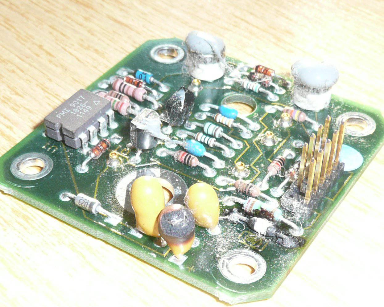

Hallo NG, habe eine Platine zum o.g.Messgerät. Es handelt sich um eine Treiberplatine zu einem YIG Oszillator (ca. 3-7GHz), die defekt ist. Kann mir jemand einen Tip zum Schaltplan geben, oder einen Hinweis wie groß der defekte Widerstand und Elko ist, wobei Elko wohl nicht das Problem darstellt. Der defekte R dürfre ausgehend von der Bauform und unter der Annahme, dass Ub irgendwo bei 12V-20V liegt kleiner 100 Ohm sein (wahrscheinlich sogar kleiner 20 Ohm). Danke für Eure Hilfe Markus

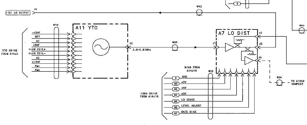

Schaue mal unter http://cp.literature.agilent.com/litweb/pdf/08562-90062.pdf da findest du das komplette Servicemanual von deinem SA. Ralph Berres
Hallo Ralph, danke für Deine schnelle Antwort. Ich habe schon diverse SMs aus dem Web die letzten Wochenenden heruntergeladen, leider findet sich in keinem ein Schaltplan. Die Schemata beziehen sich mehr auf Funktionsgruppen und ihre Verkabelung. Ansonsten zeigen die SMs die Bedienung für diverse Einstellunge, Fehlersuche, Tests und die Kallibrierung. War bis dato noch nicht sehr hilfreich für mich. Wird erst interessant, wenn der YIG mit Driverplatine läuft. Trotzdem danke für Deinen Beitrag. Gruß Markus
Hallo Ralph, entschuldige bitte, habe mir nochmals das SM angesehen und etwas gefunden, was ich wohl in der Menge der Infos übersehen habe. Muss sehen wie weit es mir bei der Reparatur hilft. Gruß Markus
Hallo Markus Asche auf mein Haupt. Ich habe zwar wohl die PDF Datei bei Agilent gesehen aber nicht geöffnet. Erst sehr viel später hatte ich mir mal die Mühe gemacht. Und du hast Recht. Entgegen den Geflogenheiten früherer Servicemanuals von HP waren hier tatsächlich so gut wie keine Schaltbilder drin. Schade eigentlich. Das Gerät scheint mir ein brauchbares Gerät für den Hobbyisten zu sein. Ralph Berres
Hallo Markus, vielleicht kommt man hier http://www.vfnet.cz/projects/HP8562A/index.html unter der dort angegebenen URL (Stichwort "CLIP") weiter: http://www.voilelec.com/ham/hp8562a.php Hoffentlich klappt das. Es scheint wirklich keine Pläne auf Bauteilebene zu geben ...

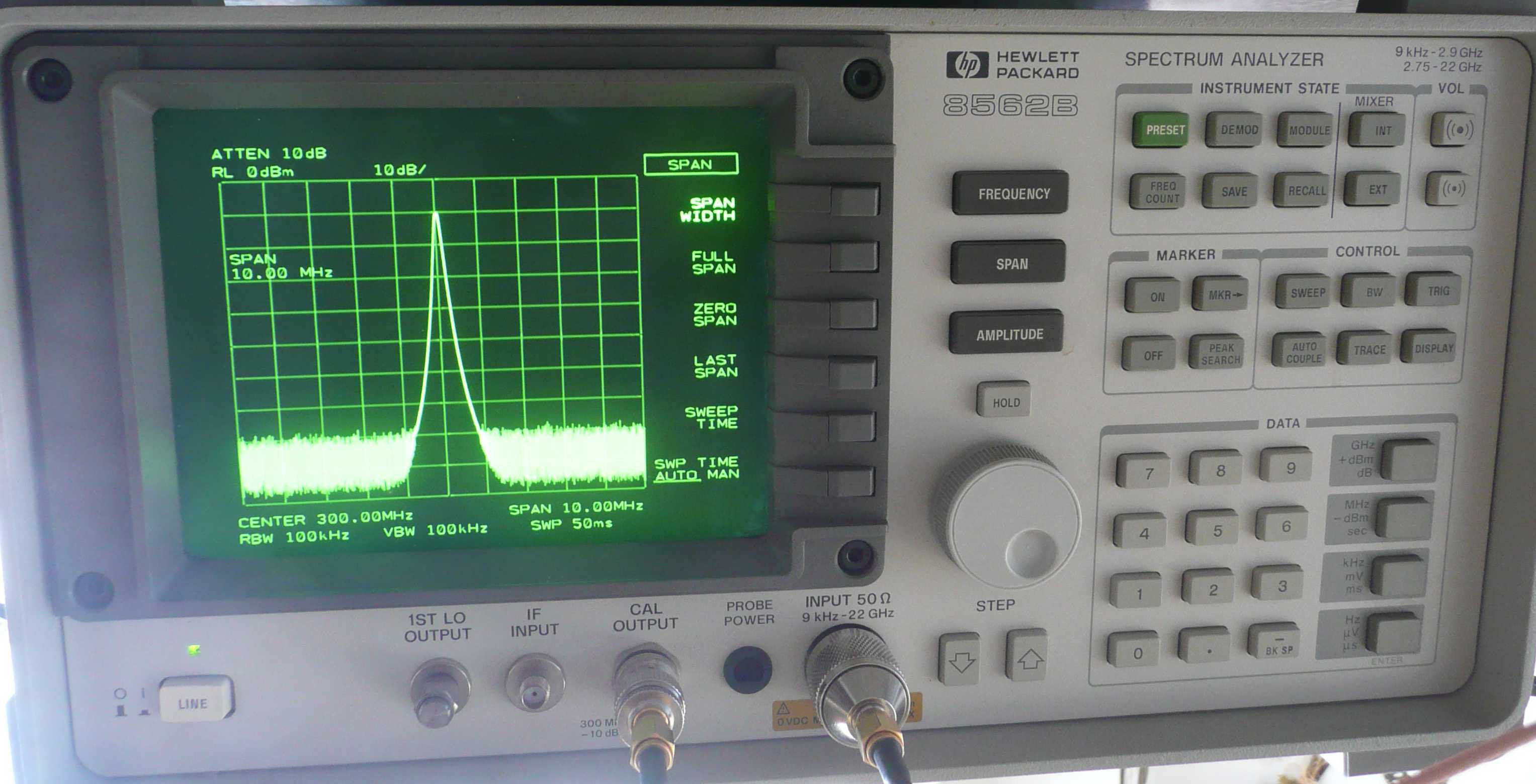

Hallo NG, konnte notdürftig die Treiberplatine reparieren, Ersetzen zweier Elkos eines Widerstandes und einer Drossel. Ein Elko war ja abgeraucht, siehe erstes Bild und einer hatte trotz unscheinbarem Äußeren einen Kurzschluß, was dazu führte, das der Widerstand abgeraucht ist. Nach dem Tausch der Teile mit Schätzung des Widerstandswertes (75Ohm) konnte ich das Gerät erfolgreich in Betrieb nehmen. Nun kann ich das interne 300MHz Testsignal am SA sehen. Muss noch überprüfen ob das Gerät richtige Pegel widergibt und dazu die diversen PDFs durchsehen. Danke für Eure Beiträge und Vorschläge. Gruß Markus
Am angezeigten Pegel dürfte sich kaum was geändert haben. Wenn der Yig über den gesamten Scanbereich einwandfrei funktioniert, und das Phasenrauschen auch die Spezifikationen einhält, ist wohl alles in Ordnung. Ralph Berres
Hallo Ralf, HP/Agilent hat ja in seinen Doks zum HP8562 einige Tests die gemacht werden können um die Funktion des SA zu verifizieren. Die 400 Seiten der Beschreibung muss ich wohl zumindest partiell durchsehen. Da das Gerät bereits geöffnet ist, will ich generell die Elkos durchsehen und eventuell tauschen, wie auch den Lüfter und möglicherweise auch das EPROM um in der Zukunft auch noch Freude an dem Gerät zu haben. Hoffe nur es nicht zu Verschlimbessern ;-) Gruß Markus
