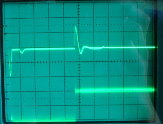

von Jens123 (Gast)
Hallo
hier mal ein kleines Foto (mit meinem Handy geschossen =)
http://home.dinspel.com/elektronik/15042005.jpg =)
schoenes spielzeug nich?
Leider kann man nicht alles so schoen erkennen also:
Gruen eingang 105kHz
blau ausgangsspannung
gelb ausgang AC bei 20mV
ich finde, der flattert noch was viel
der Widerstand lag bei 100kOhm und der Kondensator bei 330nF
Gruss Jens

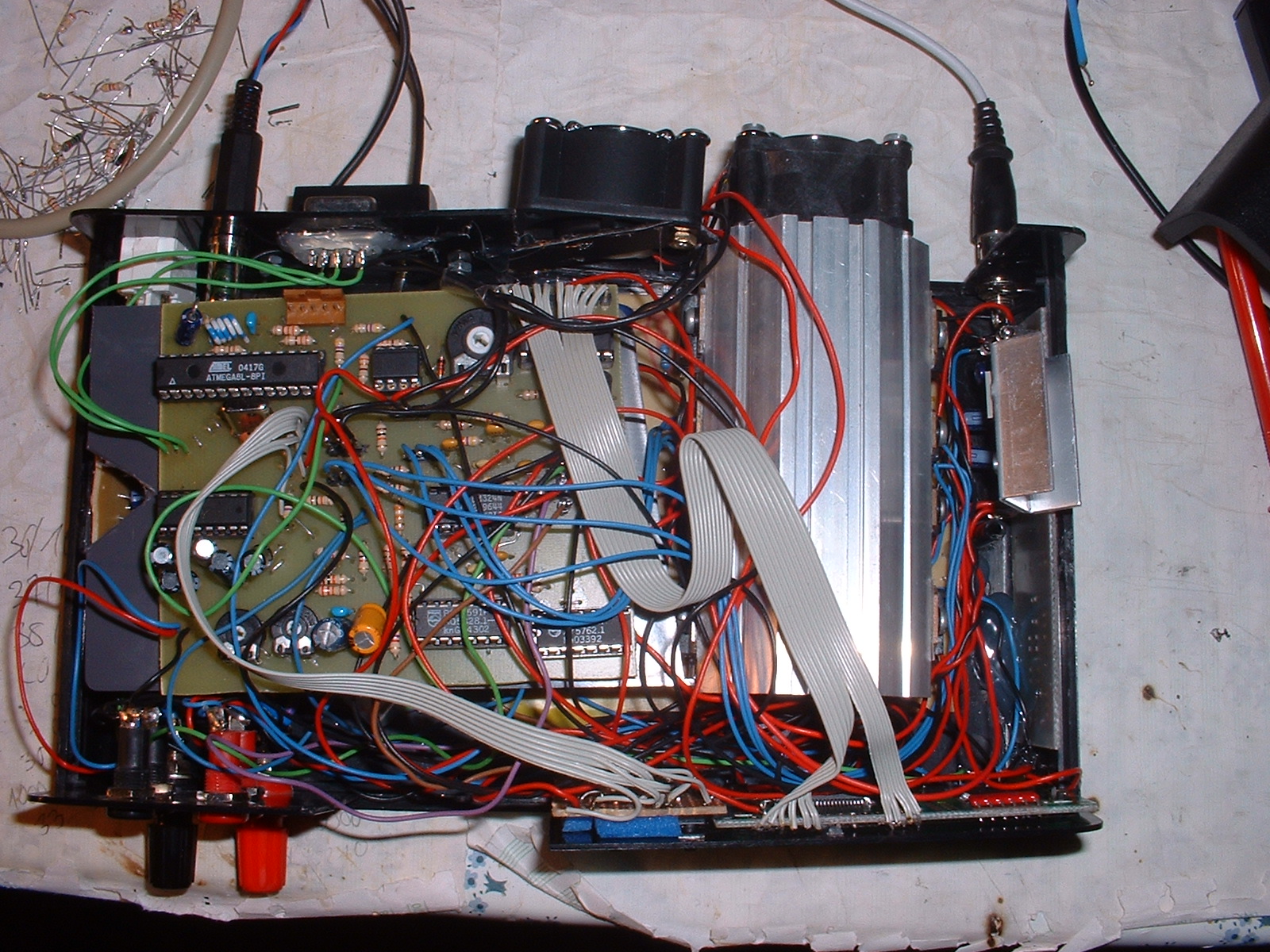

>>Ich hoffe, das Fertigprodukt sieht besser aus, als das hier:
>>http://www.scriptkiller.de/pics/avr/netzteil/misc/4.jpeg
ist die Leiterplatte geätzt, oder nur durchgebohrt und unten dann mit
kabel verdrathet???
Funktioniert dat denn =)
nichtmal die widerstände liegen brav in einer richtung ;)
oh gott
das muss ich mal auf der arbeit am montag zeigen
bis dann =)
von scriptkiller (Gast)
also leute .. die platine ist doch das absolute schmückstück von meinem
schönen netzteil :)
wenn das aussenrum nicht besonders schön aussieht, dann ist das ja ok,
aber nix gegen meine platine ... kopfschüttel
und was soll ich mit widerständen in einer richtung wenn ich dann nur
noch mehr drahtbrücken brauch?

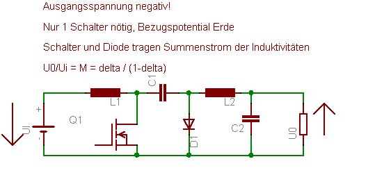

von Alexander (Gast)
Hier ist das Bild vom Cúk Converter. Habe mich aber doch getäuscht, die
Ausgangsspannung ist invertiert.
Ich hab' noch was von einem SEPIC Converter im Kopf aber dazu finde
ich den Schaltplan nicht auf die Schnelle.
Weiter hinten in meinem Skript steht auch noch was von
Nachstabilisierung. Also man könnte ja  für eine kleine Leistung
nachstabilisieren (bei Leistung ist der Ripple meistens egal). Für
Analogschaltungen ist es bestimmt nicht schlecht.

kurze Statusmeldung: Hab das netzteil inzwischen ziemlich gut am
laufen. Abstürze gibt es garkeine.
Hier hab ich mal die Sprungantwort aufgenommen:
 X Richtung: 5ms / cm
Oben: Ausgangsspannung:
 Y Richtung: 1V / cm
Unten: Ausgangsstrom:
 Y Richtung: 500mA / cm
Stromsprung: 1.5A -> 500mA (rechts)
        und: 500mA -> 1.5A (links)
Schöne Grüße, Clemens
von Uwe (Gast)
Hi!
Ihr baut ja tatsache noch. 50mV Brumm?? Merkt ihr es denn noch? Schon
bei 5mV würde ich meinem den Krieg erklären! Oder soll das ein
Ladegerät werden? Olaf hat es eigentlich schon auf den Punkt gebracht,
nur das mit dem Schaltregler als Vorregler kann ich sehr
empfehlen.(mache es ja selber) Man muss nur darauf achten das er gut
geschirmt ist und kürzeste Leitungen zu den Elkos und
Leistungsbauteilen sind.
"@Uwe
Warum keine MOSFET? "
Die sind zu langsam, weil das Umladen von Cgs zu lange dauert. Das
sieht dann genauso wie auf dem ....jpg von Clemens aus, was ja Mist
ist. (habe bei sowas einige graue Haare bekommen)
MFG Uwe

von Clemens Helfmeier (Gast)
Hallo Leute,
Ich hab grad noch 2 Sachen zu sagen:
Die Sprungantwort ist eindeutig nicht darin begründet, dass ich
Bipolartransistoren an Stelle von FETs (oder auch andersherum, was
falsch wäre) verwendet habe, sondern einzig und alleine darin, dass das
Ausgangssiebglied (LC-Glied) auf einen Stromsprung (unten auf dem JPG)
mit einer Funktion reagiert, die der Lösung einer DGL 2. Ordnung ähnelt
(oben auf dem JPG). Die Aufgabe des Reglers (ob analog oder digital ist
egal!) ist einzig und alleinig, diese Reaktion so gering wie möglich zu
halten. Auf diesem JPG sieht man ausserdem keine Dreiecksspannung die
aufgrund von falschen Kondensatoren im Ausgang entsteht. Dass der Strom
so "breit" ist liegt eher daran, dass die Messverstärkung im
Oszilloskop hoch ist und der Tastkopf und die Masseanbindung nicht
optimal sind. Der Strom (zumindest habe ich das gemessen) schwankt am
Ausgang nicht (sollte er auch nicht, schließlich habe ich eine
konstantstromlast angeschlossen, ein Transistor mit
Eingangswiderstand und Konstantspannungsversorgung).

@Clemens Helfmeier:
1) Sehe ich das richtig im Bild? Lastsprung 1A und ein Überschwingen
von 1.5V und Unterschwingen von 0.5V innerhalb von 2.5ms (eq. 400Hz)?
Da einige Freaks ihre Relais nebst Last an der gleichen Vcc wie ihre
Digitalschaltungen betreiben dürfte es wohl nur ein einmaliges Erlebnis
bleiben ;-)
2) Du hast eine bipolare Endstufe - kein MOSFET?
3) Du hast ein LC Glied hinten dran??? "das
mit einer Funktion reagiert, die der Lösung einer DGL 2. Ordnung..."
=> Achtung: Schwingungsfähiges Glied!! d.h. je nach Last hast Du einen
Sender und musst ihn bei der Post anmelden - Deine Schaltung hinten ist
dann allerdings schon Schrott ;-)
4)Du hast einen diskreten AVR Regler? Dafür spricht das starke
Überschwingen - immerhin benötigst Du mind. 2 Samples (t und t-1) um
erstmal zu wissen, wo der Hase läuft, um dann gegen zu regeln. Denk an
die Slew Rate der OVs und ob/wie und wann Du diese erreichen kannst!

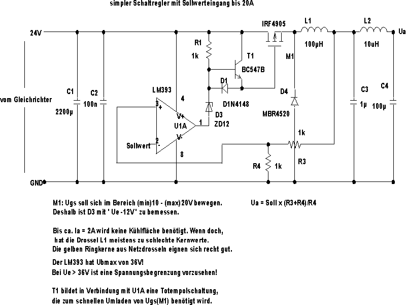

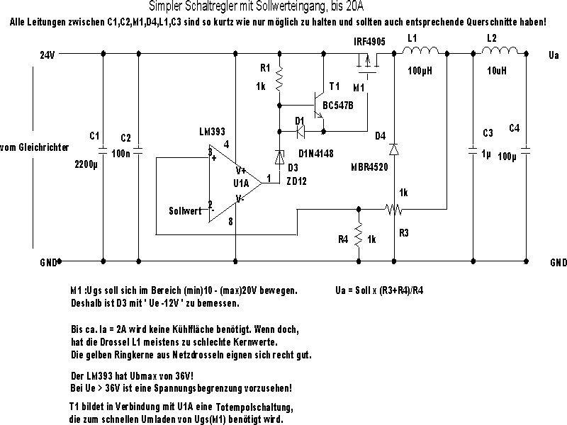

von Uwe (Gast)
Hi!
Euer Wunsch sei mir Befehl. Im Anhang ein Schaltregler mit
Sollwerteingang.(auch für viele PWM-Projekte geeignet)
Läuft mit genau dem Aufbau in:
einem Zähler mit +5,+12V
2 Wohnmobilen als Lüfterregler der Heizung
einem Doppelnetzteil
und einem Acculader bis 2C x 2.4Ah und 1 - 14 Zellen
Sollte also ausgereift sein, aber Verbesserungen sind natürlich immer
möglich.
Viel Erfolg Uwe

@Uwe: "Warum keine MOSFET? " -> "Die sind zu langsam, weil das
Umladen von Cgs zu lange dauert."
Nimmt man dafür keine Komplementär-Gegentaktstufe zum durchprügeln der
Ladungen bzw. und/oder Speed-Up Kondensatoren? Bei SPS hat man das
Problem ständig.
Viele Grüße
Olaf
von Uwe (Gast)
Hi!
@Olaf glaube es mir bitte ,du bekommst die Dinger nicht so schnell zu
wie es benötigt wird um ein Überschwingen bei Lastabschaltung zu
verhindern. Kannst gerne mal meine grauen Haare zählen kommen.
MfG Uwe

@Uwe nette Schaltung. Einziges Problem: sie schwingt nicht auf einer
definierten Frequenz. Die Frequenz ist i.A. lastabhängig und man kann
damit nur schwierig den störenden Einfluss auf die Zielschaltung
feststellen (habe ich schon des öfteren gehabt).
Dass man mit einer derartigen Schaltung sehr lange Umladezeiten der
Gatekapazität des FETs erhält, ist mir schon klar. Schließlich wird das
Gate ja nur auf 10V aufgeladen, so dass der Entladestrom im günstigsten
Fall bloß ((10V-0.7V)/1kOhm)*100 = 900mA beträgt, und der Ladestrom nur
durch den Operationsverstärker aufgebracht werden muss (meist <100mA).

von Uwe (Gast)
Hi!
Erstmal "Fatal Error" der Mosfet in SR1.png ist falschrum
eingezeichnet, richtige Zeichnung im Anhang.
@Clemens:
Du hast mit all deinen Behauptungen Recht, aber das Ding passt bis
ca.5A in eine Streichholtzschachtel und das ohne SMD. Beim Einschalten
brauche es keinen sehr hohen Strom weil die Drossel strombegrenzend
wirkt und beim Ausschalten sind die 900mA erstmal ausreichend.(Wir
reden ja über 5-10A und nicht über 100-200A) 2 Fragen hätte ich aber
trotzdem: Wo bekommt man UCC3732x und erzeugt der eine negative Ugs?
<Also bei 40V vielleicht noch 10ns
Das wage ich zu bezweifeln weil das überwinden des "Miller-plateaus"
nur vom Strom (sagt jedenfalls meine Literatur) abhängt und der Rest
ist unerheblich.
Mal so am Rande < Resultierende Flanke (0->400V) ca. 80ns.
Wenn da eine Spule drannhängt wird aber einiges an Spannung erzeugt.
MFG Uwe

von Uwe Seidel (Gast)
Hi all.
also ich lese jetzt schon ne Weile mit Spannung. Ich bin ja nicht der
Labornetzteil-Erfahrene....
Also als Steuerung hab ich mal was vorbereitet.... siehe Bild.
atmega128, 64kb externer Speicher AD-Wandler mit 14bit,
8-fach-DA-Wandler mit 12bit. rechts im Bild ist auf dem
Feature-Connector mal ein USB-Interface draufgesteckt(muss aber nicht),
links ist vorbereitet für eigene Wünsche.
Auf der Rückseite: grafisches Display für Ladekurven Smilies oder
sonstigen schnickschnack ... kann man dann ja im ext.RAM speichern.
Ist eigentlich ne Ansteuerung für ein Ladegerät bis 36Zellen bei max
10A... dafür bräuchte man auch 60V 10A um Dirk zu antworten. Den
Leistungsteil gibts auch schon.... ;-) aber nicht von mir.
Das Teil lässt sich schnell für ne Steuerung hernehmen wenn man sich
mal die Schnittstelle des Leistungsteils kennt. Die hab ich hier
anscheinend überlesen.
Schaltplan auf Wunsch auch, wenn mir dann einer mal mit nem Plan für
nen labortaugliches Netzteil ranschafft :-)))))
Ciao

von Karl D. (karlmonster)
kabel verdrathet???
oh gott
bis dann =)
Haha find ich ne frechheit sowas ins forum zu schreiben. Mir scheint ihr
habt ein zwanghaftes verhalten gegenüber ordnung von widerständen! Das
ding soll funktionieren und nicht toll aussehend im gehäuse verstauben.
Was ist an dem bild denn so schlimm? Wenn man keine Ätzmaschine und ein
Leiterplattenprogramm für 1500€ hat sieht das schon mal so aus. Also ich
bitte euch, der hat doch alles wichtige auf die platine total funktional
draufgepackt! Wies da drinnen aussieht interessiert doch keine sau
karlmonster
