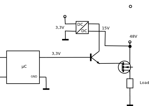

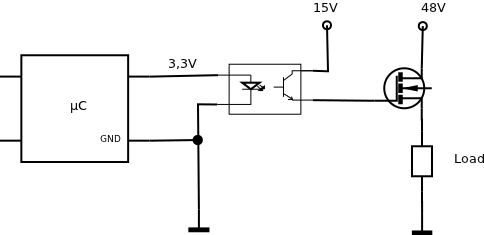

Was spricht dagegen einen Optokoppler zu nehmen und ihn wie auf dem Bild
im Anhang verschalten ?
Irgendwo habe ich gelesen, dass OKs für PWM-Anwendungen zu langsam sind,
für den kontinuierlichen Betrieb ist die Schaltgeschwindigkeit aber
nicht so wichtig.
Danke nochmal und frohe Ostern allerseits.
von Dieter W. (dds5)
Das funktioniert auf diese Weise nicht, da der FET als Sourcefolger nur
eine Spannung von ca. 12V an die Last bringt.
Die Gatespannung sollte etwa 10V höher als die Drainspannung sein um den
FET voll durchzuschalten.
Dazu braucht es aber einen DC-DC Wandler mit galvanischer Trennung oder
eine Ladungspumpe z.B. ICL7660 oder MAX232 zweckentfremdet.

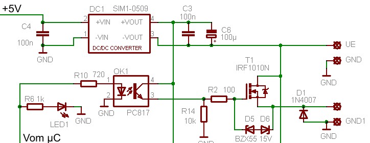

von Felix B. (feliks)
Du hast recht. Die Schaltung oben ist Schwachsinn, denn die beiden
Spannungen sind ja trotzdem auf Gnd bezogen.
Ich dachte an Optokoppler, weil die DC/DC-Module vergleichsweise teuer
sind und ich mehrere dieser Schalter benötige. Aber vielleicht kann man
das ja mit einem Modul realisieren. (s. Anhang)
Ist das jetzt richtig so ? An Source liegt permanent der '-' Ausgang des
Wandlers und am Gate wird '+15V' zugeschaltet.
(Der MOSFET hat sich im Vgl. zur obigen Schaltung gedreht, weil ich die
Body-Diode als Rückstromblockierung verwenden möchte, das hatte ich oben
vergessen)

von Ben _. (burning_silicon)
ohje
gatespannung gegen source, nicht gegen drain!
@ Ben:
Wie gesagt, ich habe den FET gedreht, damit die Body-Diode die
Rückströme sperrt. Source ist also oben.

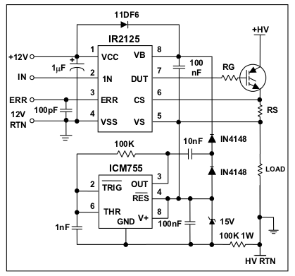

Nach längerer Suche habe ich in diesem Topic eine ähnliche Schaltung
gefunden:
Beitrag "Re: mit N-Kanal FET 12V schalten (Gatespannungsproblem)"
http://www.mikrocontroller.net/attachment/23628/Highside.jpg
Dort wird zusätzlich ein OK zur isolierten Ansteuerung verwendet, sowie
zwei Z-Dioden um die Gate-Spannung zu begrenzen.

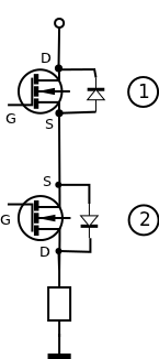

@Ben:
Entschuldige, wenn ich Dich verwirrt habe. Ich möchte beide Varianten
verwenden (s. Anhang), das geht so nicht aus dem Text hervor. Zum einen
möchte ich die genannten Quellen mit einer "normalen" Drain-Source
Schaltung zu- bzw. abschalten (1). Dahinter möchte ich noch zur
Absicherung einen "invers" betriebenen FET schalten, der also nur als
bessere Diode funktioniert und alle negativen Ströme blocken soll (2).
Die Frage der Ansteuerung stellt sich aber in beiden Fällen.
Vielen Dank nochmal allerseits für die Hilfe.
Felix B. schrieb:
> @ Simon K.:
> Das geht garantiert auch. Nur was macht der Treiber dann zusätzlich was
> nicht ein einfacher npn-Transistor (oder eben ein Optokoppler) nicht
> auch kann.
Er bringt dir das Ansteuersignal auf die Floatende High-Side. Und zwar
mit extrem geringen Delay und gleichzeitig ziemlich hohem Push-Pull
Ausgangsstrom.
Mit deiner Anordnung kannst du den MOSFET zwar über deine (ziemlich
lahmen Optokoppler) aufladen, aber nie mehr entladen, weshalb die
Schaltung eben so wie dargestellt Unsinn ist. Selbst mit Pull-Down
Widerstand zum Entladen kriegst du nie und nimmer solche Schaltzeiten
und Ströme hin, wie bei einem integrierten MOSFET Treiber.
Ganz ehrlich: Du willst relativ große Lasten schalten, versuchst aber
gerade an einer so extrem kritischen Stelle zu sparen? Oder was
versuchst du? Hier braucht man schon ziemlich fundiertes Wissen, wenn
man von der Standardlösung weggehen möchte. Und die Optokoppler Lösung
ist keine davon.

Ich hatte mir sowas auch mal selber aufgebaut mit einem
High-Side-Treiber und einem 555-Timer, der die Ladungspumpe mit einem
Rechtecksignal versorgt, allerdings hat dieser Aufbau ziemliche Probleme
bereitet und ich suche deshalb nun nach einer einfacheren Lösung.

Was haltet Ihr von der diskret aufgebauten Ladungspumpe mit dem ICP755
(o.ä.) aus der AN978 (Anhang) ?
Die Schaltung zwar verhältnismäßig aufwendig, aber billig  ;-)
