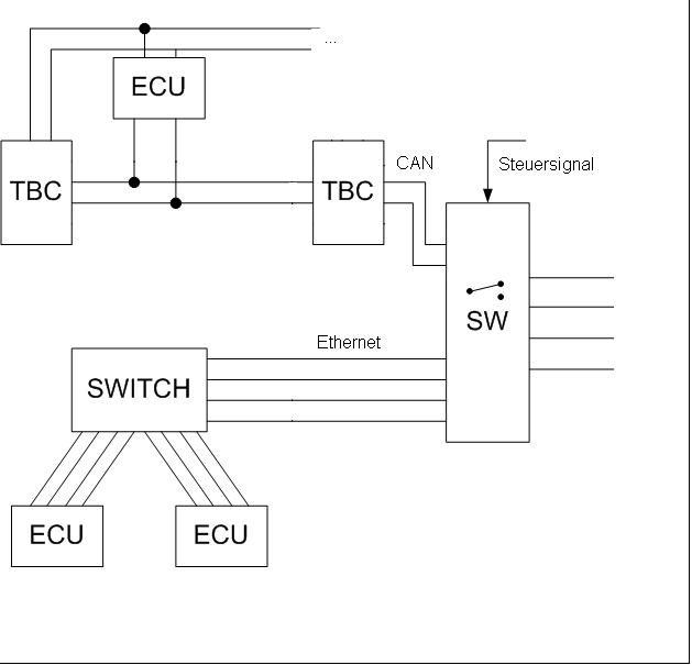

ich möchte durch ein paar  Schalter zwischen Ethernet und CAN Signal
Schalten. Es gibt ein Steuersignal, es kann 12 Volt oder 0 Volt haben.
Wenn Steuersignal 12 V ist, wird ISOBUS übertragen und wenn 0 V dann
Ethernet übertragen. Könnte ich die Schalter mit CMOS Transistoren
realisieren? oder gibt’s bessere Lösung. Hier sollte entweder Ethernet
oder CAN unverändert am Ausgang raus kommen. Ich bin mir nicht sicher ob
durch CMOS Transistoren das Signal unverändert bleibt, ich habe
eigentlich an Transmission Gate Schalter gedacht!
Ich würde mich über ein paar Tipps sehr freuen!
Vielen Dank
Masi

Ähh... Hast du dich eigentlich schon mit dem Physical Layer von CAN und
Ethernet vertraut gemacht? WO willst du Ethernet schalten? VOR oder NACH
dem Übertrager?

Bei Ethernet sorgt der Übertrager für Potentialfreiheit. Mit
Transistoren verlierst Du die Potentialtrennung wieder, was dazu führt,
dass Dein Etheret nicht mehr geht.
Dein Vorhaben ist eine ganz ganz dumme Idee, das eigentlich nur durch
HF-Relais sinnvoll zu realisieren ist. Meine Empfehlung ist: lass es
bleiben und führe CAN und Ethernet auf getrennten Pins heraus.

Nein
Ja, einen Analog-Switch von http://www.maxim-ic.com/ welche
speziell für Telecommunikation und so ausgelegt sind.

Nö, nur wirds bei der Zulassungsprüfung deutlich schwieriger. Die
Compliance dürfte auch perdü sein.
