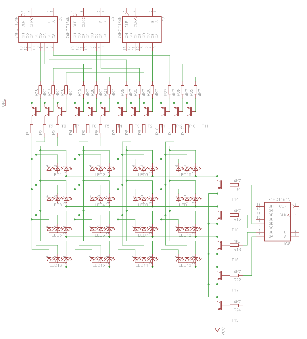

Ich habe euch mal meinen Schaltplan angehängt, den ich im Plan aber auf
4x4 reduziert habe, aber ich denke ihr könnt euch die 12 Spalten und
zeilen mehr denken ;)
mfg Felix

von Lehrmann M. (ubimbo)
1. Jeder IC brauch noch 100nF Abblockkondensator
2. Gedanken über die Stromversorgung machen (ist bei LED Matrix nicht
ganz ohne!)
3. Was macht T13? Zweck?
4. Was sind die anderen Transistoren für ein Typ?
5. Gerade für die Zeilentreiber (bei dir PNP) sind Bipolartransistoren
eher unüblich - Grundsätzlich sind MOSFETs da eindeutig vorzuziehen.
Gleiches gilt auch für dei Spalten (bei dir NPN)
6. Der 74hct163 ist mit Sicherheit kein PWM-IC
7. Der TLC5940 ist ein recht bekannt PWM-IC mit 16 Kanälen, 12 bit
Auflösung pro Kanal, eingebaute KSQ
von Felix P. (honiahaka10)
Das ist ja auch nur ein Ausschnitt, die sind natürlich schon vorhanden.
> ganz ohne!)
Wollte ich machen, sobald ich PWM hingekriegt habe (mit der 4x4
Test-Matrix auf dem Steckbrett). Wobei ich bisher nicht ganz verstanden
hab, was so ein Treiberbausteien denn eigentlich bewirkt??? Ich mein
letzten Endes muss doch trotzdem die gleiche Stromstärke durch die LEDs
fließen?
Der Dient dazu, die LEDs alle auszuschalten, während die Signale oben an
das Schieberegister ausgegeben werden, welche LED denn nun leuchten
soll.
BC 546 B und BC 556 B
Was für MOSFETs sollte ich denn verwenden? Damit habe ich bisher noch
keinerlei Erfahrung gemacht. Wo sind die Vorteile?
Ist mir schon klar, aber mit denen kriege ich zumindest schon mal ein
ungedimmtes Bild hin ;)
Ah ok dann werd ich wohl den holen, dankeschön :)
Wo krieg ich den denn günstig (als Privatkunde) her? Google hat mir grad
nicht weiter geholfen... :/
Und brauch ich da noch andere Bausteine oder werden die quasi einfach
nur anstelle der Schieberegister eingesetzt?
mfg Felix

von Karl H. (kbuchegg)
>> ganz ohne!)
> fließen?
Und wo kommt der Strom her?
> soll.
Warum nimmst du dann nicht einfach Schieberegister, wie zb 595, die ihre
Ausgänge abschalten können, bzw. im ein extra Ausgangslatch haben? Im
zweiten Fall kannst du das Schieberegister befüllen, ohne dass sich die
Ausgangspins ändern. Erst auf ein Signal hin, wird der Inhalt des
Schieberegisters auf die Ausgänge durchgeschaltet und bleibt dann auch
dort erhalten.
Aber mit TLC ist das dann sowieso hinfällig
Im Moment aus einem Labornetzgerät (0-15V, 0-1,5A)
> dort erhalten.
Das mit dem 595 habe ich auch schon in einem anderen Thread erfahren,
aber solange die grundlegenen Probleme nicht gelöst sind, kauf ich mir
keine neuen ICs, wenns denn auch mit den alten funktionieren würde.
Und da die eh ausgetauscht werden müssen gegen den TLC ist die
Diskussion auch wieder hinfällig.
Du Frage war:
Wozu brauche ich (also du) überhaupt Treiberbausteine?
Und die Antwort ist: wie soll denn sonst der Strom in die LED Strecke
reinkommen?
Du kannst ein Betonrohr mit 2 Meter Durchmesser haben, in dem du pro
Sekunde 8 Kubikmeter Wasser durchjagen könntest. Aber solange du an
jedem Ende vom Rohr nur einen Küchenwasserhahn hast, wirds nichts werden
mit den 8 m^3
von MaWin (Gast)
> aber ich denke ihr könnt euch die 12 Spalten und zeilen mehr denken ;)
> Mag keiner mehr antworten?
Ne,
denn du solltest dir denken können,
daß LEDs nicht einfach mal so den 4-fachen Spitzenstrom verkraften,
den du ihnen bisher zumutest, gerade blaue LEDs sind da mäkelig,
und selbst die Transistoren sind überfordert und bringen keine
ausreichende Stromverstärkung, man braucht also eine andere Schaltung,
z.B. 2 Transistoren pro Zeile in Darlington-Schaltung.
Man kann also die Zeilenanzahl nicht einfach ver-4-fachen.
Es wurde auch alles gesagt:
Im Prinzip kann der die Matrix steuernde Mikrocontroller gleich die PWM
Dimmung vornehmen, halbwegs geschickte Programmierung vorausgesetzt.
Kann man nur BASCOM, braucht man wohl Hardware-PWM, und das tut gut ein
TLC5922.
Der PCA9634 ist eher für statische Ansteuerung.
Aber wie kriege ich das hin?
Gerade mit dem Schieberegister dazwischen?
Ich habe versucht, einfach mal das Signal 255mal zu wiederholen und die
LEDs halt nur dann lecuhten zu lassen, wenn sies innerhalb dieser
Periode sollen.
Resultat war, dass das Bild nur noch geflackert hat.
Problem ist sicher auch, dass die LEDs auch bei den 255mal zwischendurch
ausgeschaltet werden, wenn das Signal das Register durchläuft.
mfg Felix
Aber wo kriege ich die günstig als Privatkunde her?
Und am liebsten in DIP-Form, damit ich sie auf dem Steckbrett testen
kann.
Zudem kann ich (zumindest noch) keine Platinen ättzen.
mfg Felix
von MaWin (Gast)
Nun ja, langsame Programme kann jeder schreiben.
Du kannst sicher sein, daß sich über 1000 LEDs problemlos
von einem AVR zur Videodarstellung in 256 Stufen dimmen
lassen, wenn man die Assemblersprache des AVR beherrscht.
Assembler kan ich leider gar nicht, ich programmiere in C.
mfg Felix
