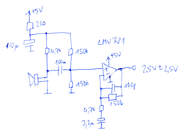

Hallo, ich hab nun vor, ein Mikrofon an einen Verstärker zu hängen, und praktisch so den Ton zu verstärken, da dies logischerweiße nicht so einfach möglich ist, frage ich demnach hier nach, ob es denn einen Schaltplan oder ähnliches zur ansteuerung eines solchen Mikrofons gibt. Das Mikrofon stammt aus einem Telefon (Älteres Telefon, schnurgebunden, steht post unten drauf) Wie realisiere ich so eine Schaltung am besten, bzw. wie groß ist der Aufwand? Mit freundlichen Grüßen

Ne, http://www.google.com/imgres?imgurl=http://www.sonicsystem.de/wp-content/gallery/elektronik/elektret_mikrofon_kapsel.jpg&imgrefurl=http://www.sonicsystem.de/bauanleitung-elektret-kondensator-mikrofon-selber-bauen-mit-schaltplan.html&usg=__fSbCeRZuU4jrA9GbfJK5LENU97Y=&h=718&w=957&sz=175&hl=de&start=0&zoom=1&tbnid=BIQEKtAIUFCB9M:&tbnh=146&tbnw=237&ei=C_nDTb3hEs-EswbH1s3EDw&prev=/search%3Fq%3Delektret%2Bmikrofon%26um%3D1%26hl%3Dde%26client%3Dubuntu%26sa%3DN%26channel%3Dfs%26biw%3D1680%26bih%3D883%26tbm%3Disch&um=1&itbs=1&iact=hc&vpx=587&vpy=582&dur=634&hovh=194&hovw=259&tx=174&ty=126&page=1&ndsp=30&ved=1t:429,r:25,s:0 sowas. :D So alt war es auch wieder nicht.. Das Mikrofon hab ich nun auch schon zum laufen gekriegt, mittels durch einen Widerstand begrenzten Strom der am Mic anliegt. Jetzt bräuchte ich nur noch einen einfachen Verstärker, da das ganze noch sehr leise ist. mfg

>Jetzt bräuchte ich nur noch einen einfachen Verstärker, da das ganze >noch sehr leise ist. Ich habe das mal so wie im Anhang gemacht. Damals mußte das an 5V laufen und wenig Strom ziehen. Du kannst natürlich auch einen wesentlich rauschärmeren OPamp verwenden...
Ja so ein ähnlicher Schaltplan währe perfekt, nur mit Transistoren Statt einem Op, da ich zurzeit keinen OP da habe, den man für sowas verwenden könnte. Zu dem Bausatz: Dann kann ich ja gleich alles kaufen :D Mir gehts hauptsächlich ums basteln. mfg
>Ja so ein ähnlicher Schaltplan währe perfekt, nur mit Transistoren Statt >einem Op, da ich zurzeit keinen OP da habe, den man für sowas verwenden >könnte. Dann gib doch einfach in Google ein: "Elektret Mikrofon Verstärker"...
Ghostrider1911 schrieb: > Zu dem Bausatz: > Dann kann ich ja gleich alles kaufen :D > Mir gehts hauptsächlich ums basteln. Wie gesagt, bei dem genannten Bausatz ist auch ein Schaltplan dabei. Mit Transistoren. Du musst dir den Bausatz nichtmal kaufen, sondern kannst den Schaltplan auch einfach direkt von der conrad Website laden http://www.produktinfo.conrad.com/datenblaetter/175000-199999/195375-as-01-de-Vorverstaerker_mit_Kondensator_Mikrofon_web.pdf und das Ganze auf Lochraster nachbauen, wenn du die Teile eh da hast.
Ich hab den Bauplan nachgebaut, und es hat perfekt funktioniert. Ich danke euch allen für die Hilfe!!
