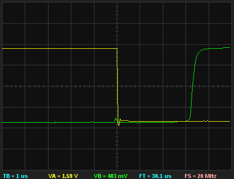

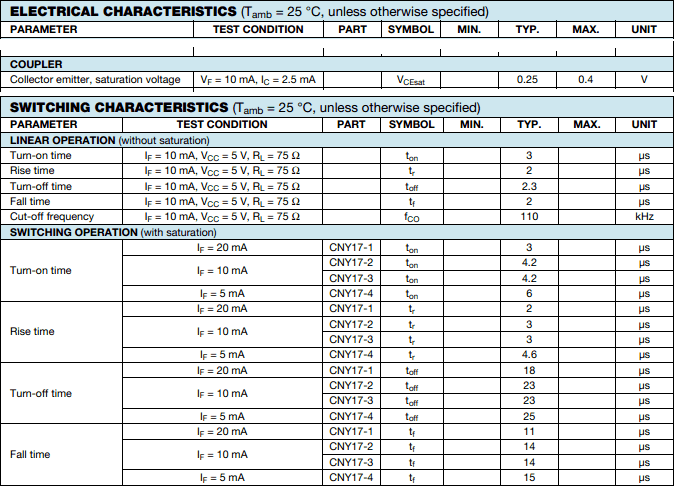

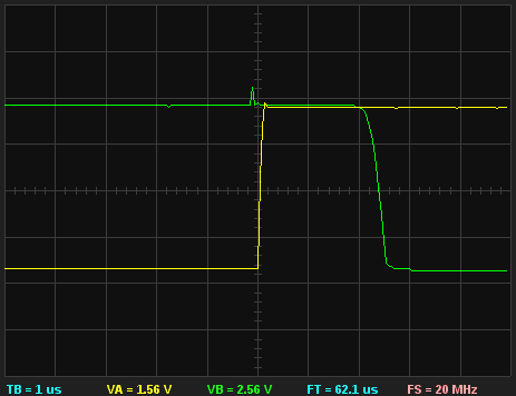

Leider gibt es aber eine ultralange Turn-Off-Zeit von sagenhaften 60µs,
die Turn-On-Zeit geht mit 3µs ja noch. Aus dem Datenblatt habe ich was
mit 20µs, aber bei Maximalstrom. Das ist auch klar, daß er bei
geringeren Strömen langsam wird.

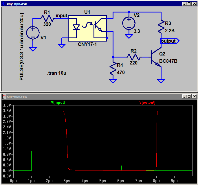

von Elena (Gast)
Lege einen Widerstand von der Basis nach Masse, wie hier gezeigt:

"figure 11...14" sind recht aufschlußreich:
http://optimus.meleeisland.net/downloads/datasheets/cny17-4.pdf

@Elena:
Danke für die Links, ein Widerstand von der Basis nach Masse bringt
tatsächlich auch schon eine Verbesserung.

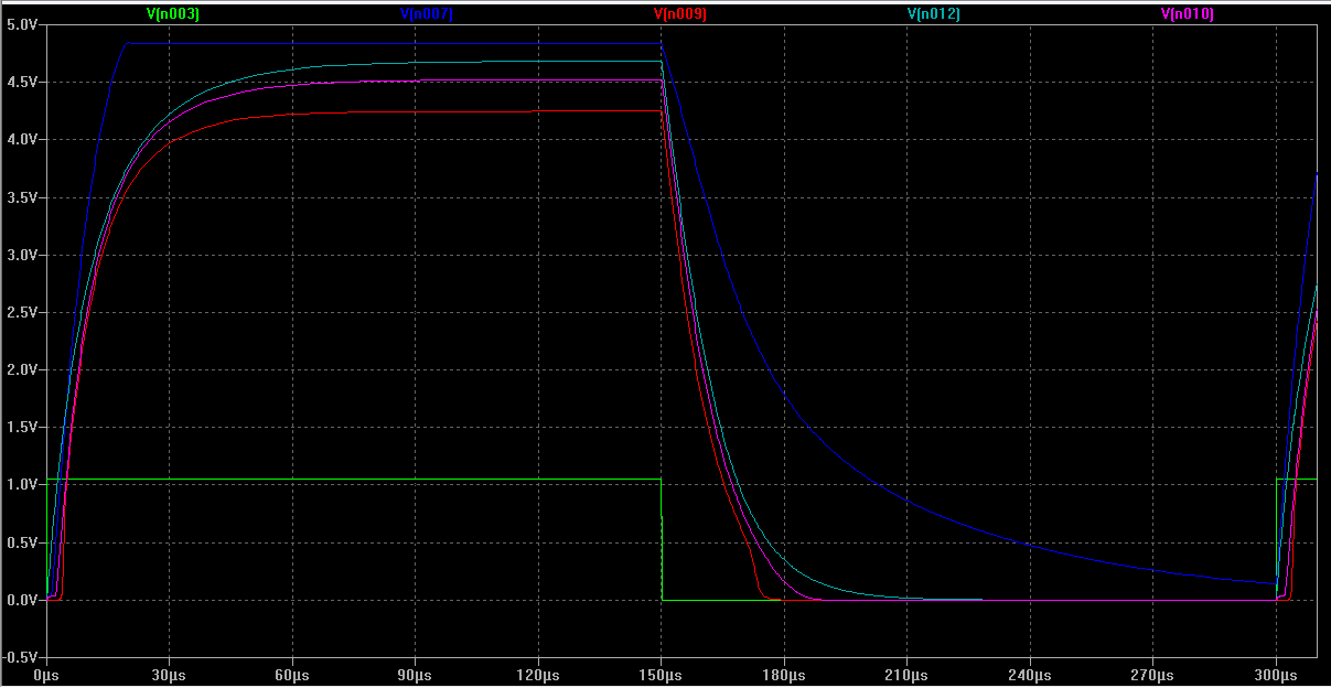

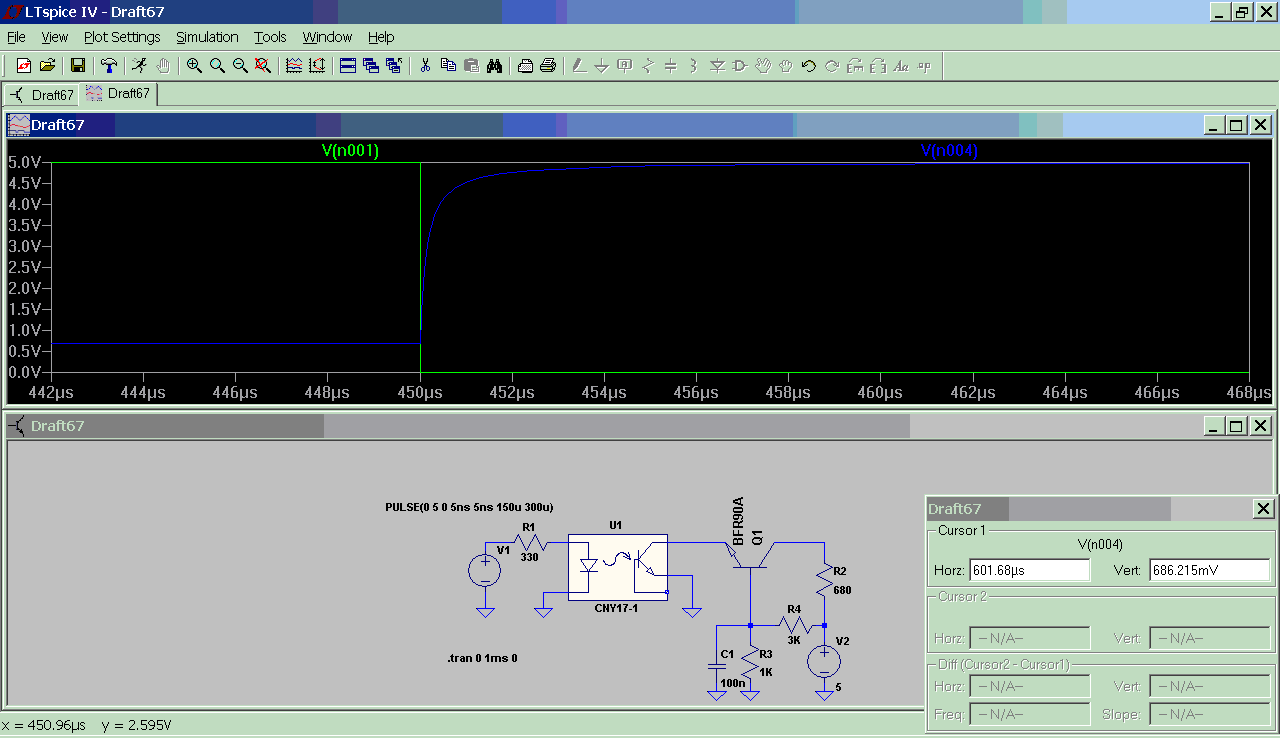

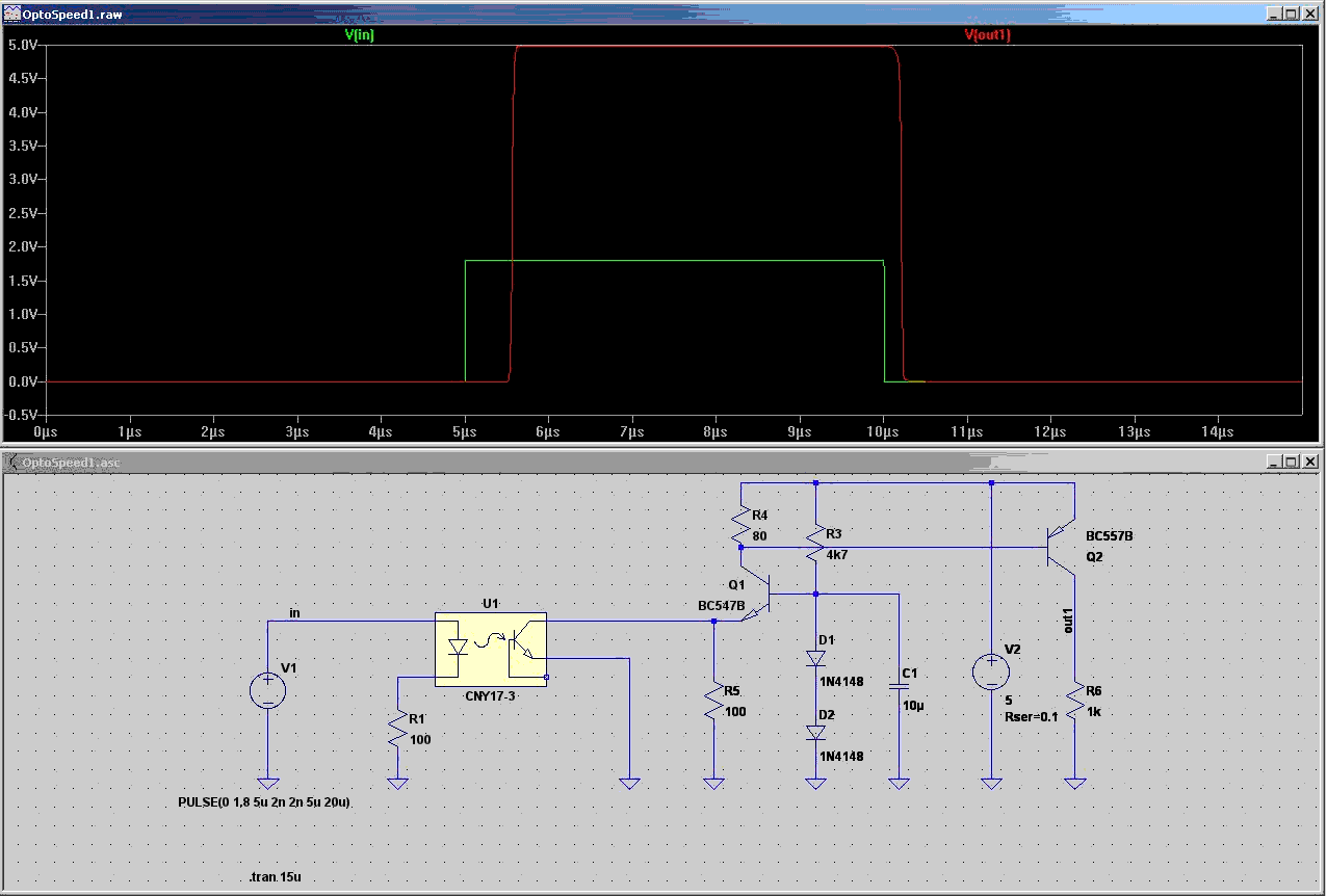

von Wilhelm F. (Gast)
Elena schrieb:
>>Ich habe heute mal etwas mit LTspice simuliert und verschiedenes
>>probiert, es führen da wohl viele Wege nach Rom.
> Kaskodenschaltungen werden gerne noch genommen, um die Schaltzeiten zu
> beschleunigen:
> http://www.cel.com/pdf/appnotes/an3009.pdf
Vielen Dank! Das war bis jetzt das beste, was mir begegnete. Sehr
aufschlußreiche Info. Ich setzte es gleich mal in LTspice um, und hänge
hier für den Fall, daß es jemanden interessieren könnte, die Schaltung
und den Graphen als Bild mit an.
Wenn jemand meine Simulationsdatei zu LTspice haben möchte, bitte
Bescheid sagen. Die lade ich auch gerne mal hoch.
Zu den Graphen:
grün:     Eingangsspannung des Optokopplers
blau:     Ausgangsspannung ohne weitere Maßnahmen
rot:      Kaskodeschaltung und Basiswiderstand
hellblau: Einfache Verwendung der Kollektor-Basis-Diode
rosa:     Ausgangsspannung nur mit Basiswiderstand
Die Kombination Kaskodeschaltung und Basiswiderstand (rot) ist die
beste.
Was man sonst an den Graphen noch sieht: Und zwar könnte ich jetzt in
der Nähe von Masse und VCC Komparatoren anbringen, die dort an den
Punkten schnell schalten.
Aber so weit wollte ich es nicht treiben. Ich werde noch mal mit einem
wechselstromgekoppelten Einfachstverstärker experimentieren. Der sollte
Flanken auch schnell erkennen.
Das Gebilde aus 3 Widerständen und 2 Dioden rechts unterhalb der
Optokoppler ist die Eingangsschaltung des ULN2003, auf einfache Weise,
wobei die Dioden die BE-Strecken der Darlington-Konfiguration
darstellen. Das sollte für hier genügen. Diese schalten etwa zwischen
1,5 und 3V, je nach Last, mehr muß ich da zunächst nicht wissen. Denn
einen ULN2003 fertig fand ich in der Library nicht. Und was da später
als Last dran kommt, weiß ich auch noch nicht ganz genau. Aber gerne mal
was bis zu 500mA. LEDs mit ca. 5mA sind jetzt aktuell da dran.
In der Turn-On-Time ist aber die Einfachstschaltung ohne Zusatzbauteile
noch am besten. Das einzige Problem ist also die Turn-Off-Time.

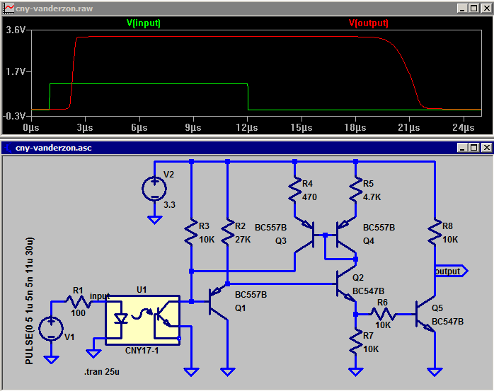

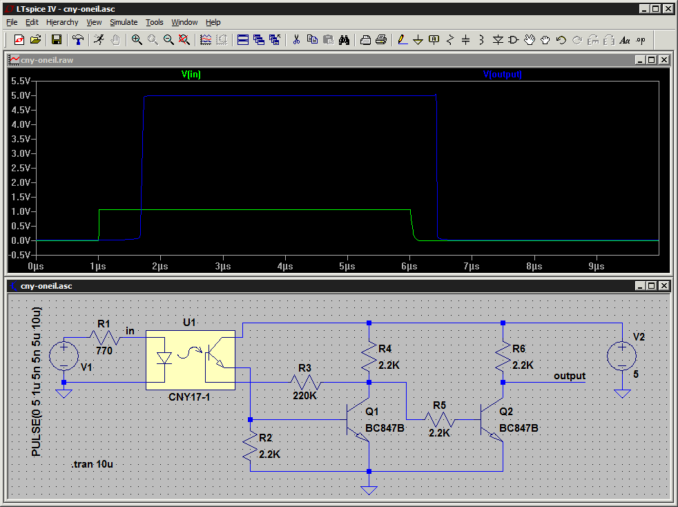

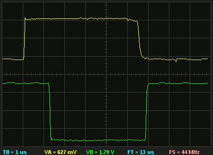

von Marco S (Gast)
Wenn es nicht auf den Strom ankommt, ist bei folgender Basisschaltung
eher die Turn-On Zeit das Problem.

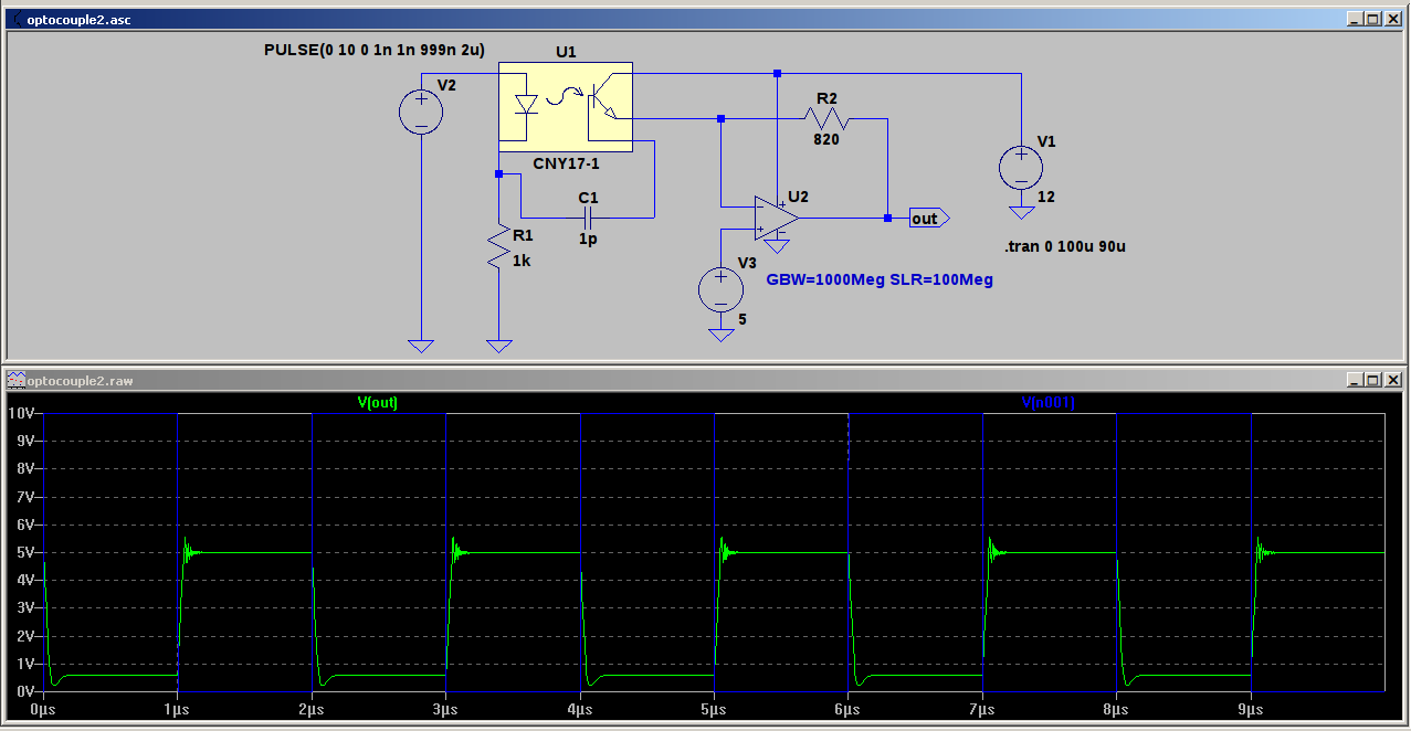

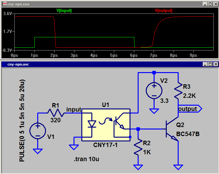

von Helmut L. (helmi1)
Hallo Wilhelm es geht noch ein bisschen schneller.
Ich komme da auf unter 2 us.
Koennte jetzt wieder ein neuer Wettbewerb werden :-)
Hatten wir schon mal mit TTL Gatter Oszillatoren.
Ah, da kennt sich jemand aus, und hat schon erweiterte
Schaltungstechnik.
Vielen Dank!
Q1 ist wohl auch eine Art Kaskodeschaltung, die seltener gebrauchte
Basisschaltung des Transistors. Wobei die Basisspannung über die 2
Dioden und C1 etwas zeitlich stabilisiert ist. Aber die Schaltzeiten im
Graphen, mann, das ist doch schon was!!!
Helmut, auch vielen Dank. Da kommt ja noch was.
Ich wäre mal gespannt, wie weit wir mit den lahmen Ausgangsbausteinen
noch kämen. Bei geeigneter und aufwändiger Schaltungstechnik sicherlich
noch in den Nanosekunden-Bereich...
Wenn du möchtest, schreib mal was dazu, finde ich interessant.

von Clemens L. (c_l)
Kein Geschwindigkeitsrekord, aber symmetrische Verzögerungen beim An-
und Abschalten, und nur wenige Bauteile.
(Und wie die meisten Vorschläge doch ohne Basis.)
von Gerd E. (robberknight)
Ich seh hier bei den ganzen Schaltungen immer nur ein einfachen R zur
Ansteuerung der LED. Müsste man hier nicht auch noch was rausholen
können?
Wie wäre es mit einem kleinen C (z.B. 10nF) parallel zum R vor der LED?

Das Datenblatt des ILD1 http://www.vishay.com/docs/83646/ild1.pdf macht
deutlich, dass Sättigung auch ohne Basis-Anschluss funktioniert.
von MaWin (Gast)
Was auch immer Vishay mit
Fig 3 Fig. 4 - Non-Saturated Switching
Fig 5 Fig. 6 - Saturated Switching
meint, die Halbleiterphysik sagt, daß der Transistor in den Schaltungen
nicht sättigt (nicht sättigen kann) und beide Schaltungen aus Sicht des
Transistors vollkommen identisch sind, es ist eine Reihenschaltung und
die Bauteile wissen nicht, in welcher Reihenfolge sie ein einer
Reihenschaltung sitzen.
Ich sag mal: Vishay erzählt Unsinn.
Aus meinem letzten Vorschlag
(Beitrag "Re: Optokoppler Schaltzeiten beschleunigen (z.B. CNY17)")
kann man noch einen Widerstand herausoptimieren.
(Quelle: Vishay Application Note 02: Phototransistor Application
Examples)
Einfacher Stromspiegel. Gar nicht mal so schlecht.
Eine "verbesserte" Version des Stromspiegels, von James Vanderzon.
(Quelle: Patent EP2709296A1)
Und die Basis kann man doch benutzen!
Motorola schreibt in "AN571A: Isolation Techniques Using Optical
Couplers":
> The circuit in Figure 19 is a simple pulse amplifier using pos-
> itive, ac feedback into the base of the 4N26. The advantage
> of the feedback is in faster switching time. Without the feed-
> back, the pulse rise time is about 2.0 µs, but with the positive
> feedback, the pulse rise time is about 0.5 µs.
von Mark S. (voltwide)
Mit einem schnellen Transimpedanzverstärker und einem klitzekleinen
Trick geht noch mehr!

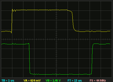

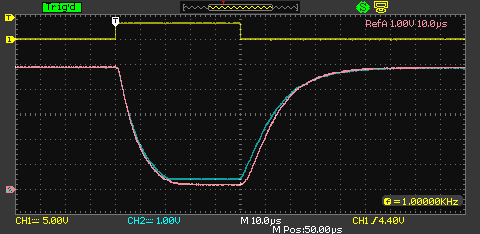

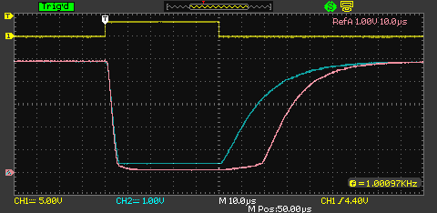

Anbei echte Messungen für die Schaltung aus
Beitrag "Re: Optokoppler Schaltzeiten beschleunigen (z.B. CNY17)".
Soweit ich sehe, ist die Simulation bis auf den optimistischen CTR
ziemlich korrekt.
von Thomas E. (picalic)
Clemens L. schrieb:
> Wobei LTSpice eigentlich dazu in der Lage sein sollte ...
 Ich war auch ein wenig überrascht, als ich das letztens erst zufällig
gemerkt habe! Scheint auch nur bei den Optokopplern so zu sein,
"normale" bipolare Transistoren sättigen offenbar auch in LTSpice.
> Aber eine schnelle Schaltung versucht eh, Sättigung zu vermeiden.
> ziemlich korrekt.
Eben, weil hier die Schaltung die Sättigung des OC-Transistors
vermeidet, gibt es keinen großen Unterschied zwischen Simulation und RL.

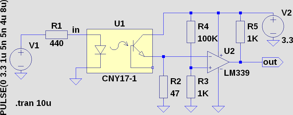

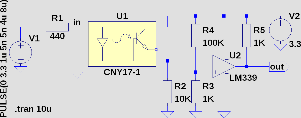

Eine Komparator-Schaltung ist aufwändiger als ein Transistor, aber die
meisten Mikrocontroller haben schon einen integrierten Komparator (oft
auch mit flexibler Referenzspannung).
Schon in der zweiten Antwort hat helmi1 den Betrieb als Fotodiode
erwähnt.
Die Kollektor-Basis-Fotodiode hat immer noch eine größere Kapazität als
eine auf Geschwindigkeit optimierte, 'echte' Fotodiode.
(Und es gibt schnellere Komparatoren.)

Thomas E. schrieb:
> In den 80ern habe ich mal mit 4N26 ein MIDI Interface gebastelt,
> da hat die Diode schon ein paar µs mehr gebracht
In der Tat. (Obwohl das für MIDI immer noch grenzwertig ist.)
Interessant! Scheint also auch stark vom Optokoppler-Typ abzuhängen, ob
die Diode viel nützt. Wobei beim Vergleich der Bilder CNY17 vs. 4N25
auffällt, daß beim CNY17 die fallende Flanke viel weicher bzw. langsamer
ist. Hat der vielleicht ein kleineres CTR als der 4N25? Wie wohl das
Signal aussehen würde, wenn die fallende Flanke beim CNY durch mehr
LED-Strom ähnlich wie die beim 4N25 aussehen würde...? (oder durch
weniger beim 4N25 auf die Form vom CNY trimmen?)

von Stefan F. (Gast)
Ich halte die Trick-Schaltung
(Beitrag "Re: Optokoppler Schaltzeiten beschleunigen (z.B. CNY17)") vom
Marc für völlig unsinnig, weil die von einem gemeinsamen GND Potential
abhängt. Außerdem kann ich eine Kapazitive Übertragung auch ganz ohne
Optokoppler realisieren.
Thomas E. schrieb:
> Wobei beim Vergleich der Bilder CNY17 vs. 4N25 auffällt, daß beim
> CNY17 die fallende Flanke viel weicher bzw. langsamer ist. Hat der
Nein, eher gleich (CNY17-1) oder größer (CNY17-2).
> Wie wohl das Signal aussehen würde, wenn die fallende Flanke beim
> CNY durch mehr LED-Strom ähnlich wie die beim 4N25 aussehen würde...?
Gute Frage. Warum hast du das nicht selbst getestet?  ;-)
Danke für die aufschlussreichen Bilder!
weil es damals auf dem Elektronikflohmarkt (sowas gab es zu meiner Zeit
- ist sowas ähnliches wie Ebay ;) ) nur stangenweise 4N46 gab und ich
deshalb nur diese noch im Keller 'rumfliegen habe...
