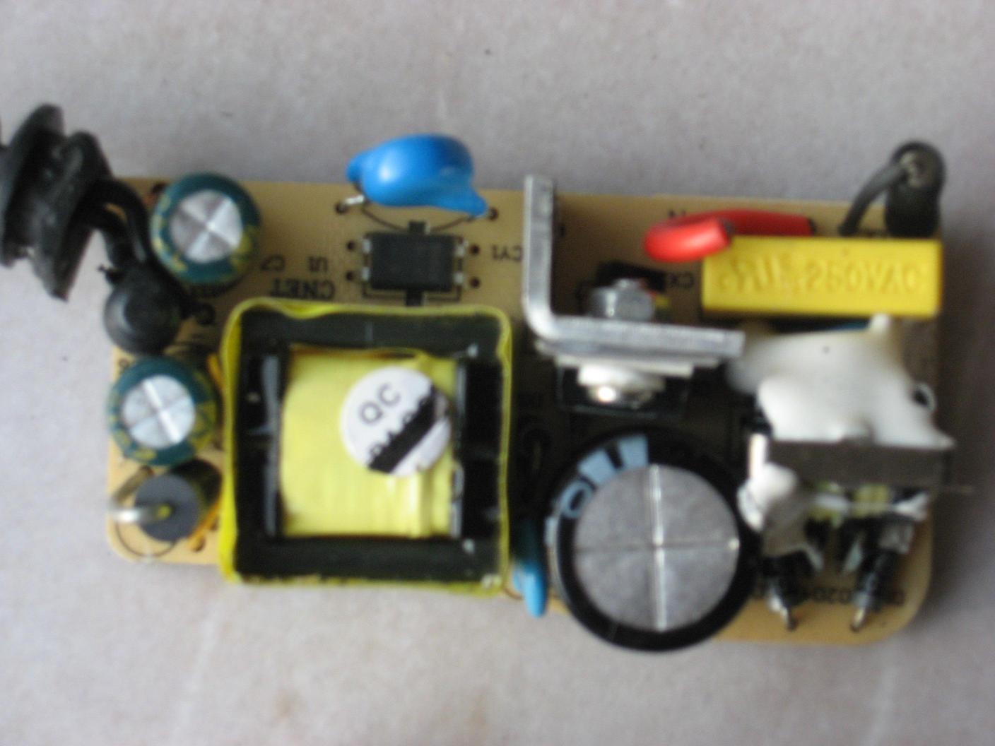

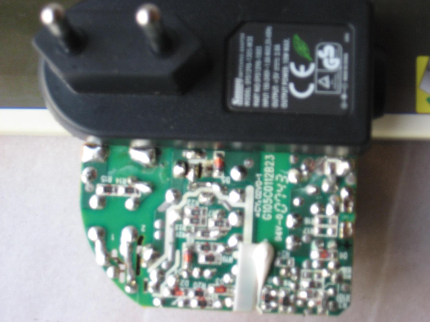

Nun habe ich mir mal verschiedene gekauft ( 3,3V, 5,0V, 12,0V ) und
möchte mal zeigen, wie die so von Innen aussehen und vorallem welche
Abmaße die Platinen haben und was diese so leisten.
Das 5 Volt Netzteil macht bei seinen angegebenen 2A, 5,2V und nur eine
Brummspannung von 15mV. Die Spannung bleibt konstant auch, auch wenn der
Strom sein maximum von 2,9A erreicht. Die Brummspannung steigt dann nur
unwesentlich auf 25mV.
Die Abmaße der Platine betragen L x B x H 63x37x26

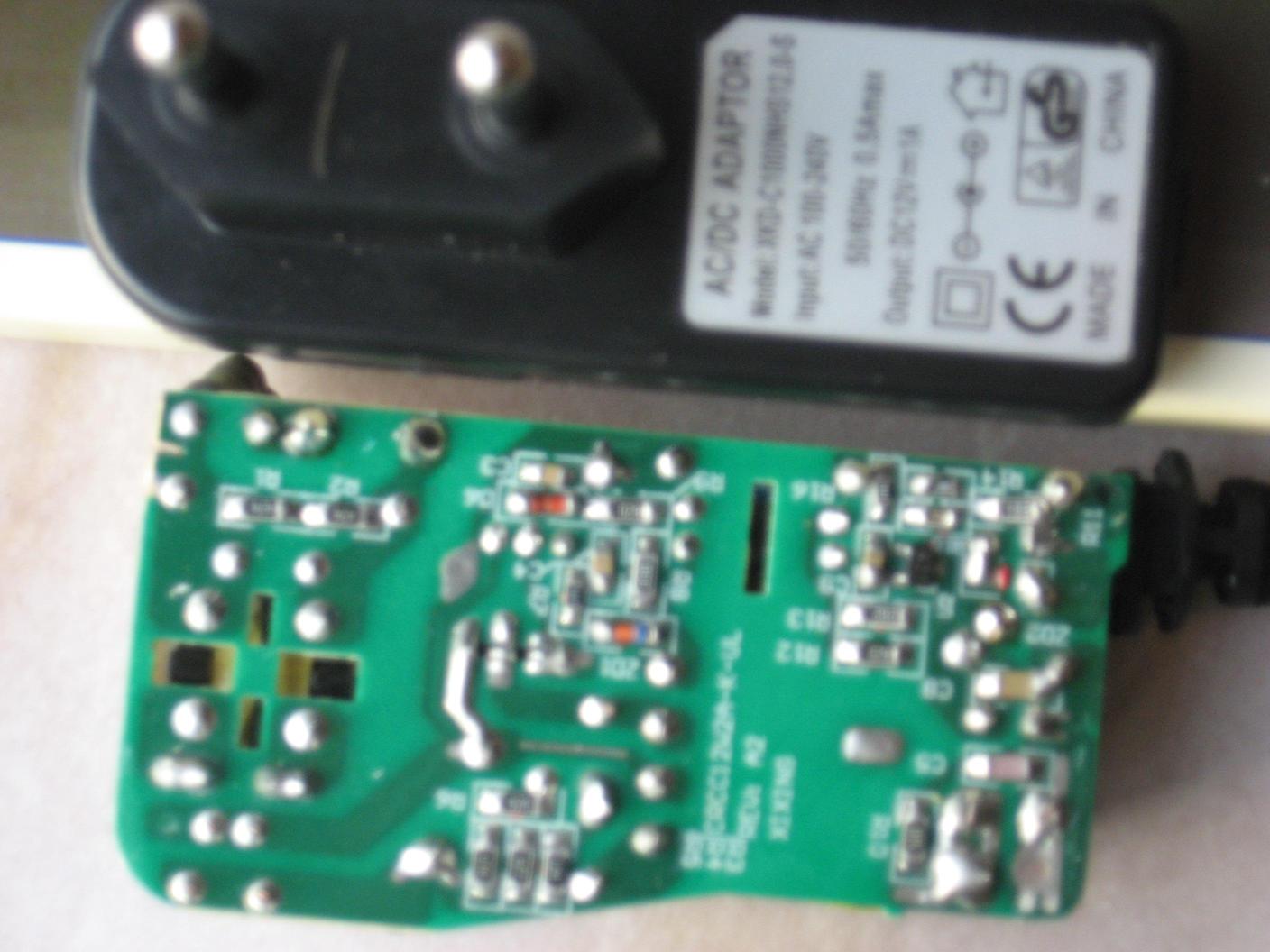

Das 12 Volt Netzteil macht bei seinen angegebenen 1A 12,2 Volt.
Diese Spannung bleibt konstant bis ein Strom von 1,9A erreicht wurde.
Danach ging die Spannung auf 1,33V und der Strom auf 0,77A zurück.
Über die Brummspannung kann ich leider nichts schreiben, da mein
Osziloskop nach dem Einschlaten seinen Dienst versagte.
Es zeigte nur noch eine gestrichelte Linie und das bei der Stellung GND
am Oszi ( AC  DC  GND ).
Hoffe nicht das es durch die Messungen an den Stecker-Schaltnetzteilen
Zugrunde gegangen ist.
Die Abmaße dieser Platine sind L x B x H 67x36x18

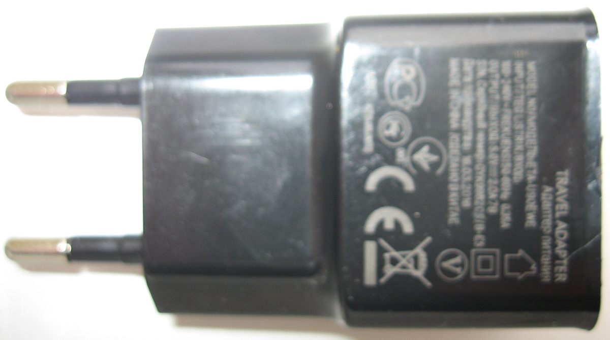

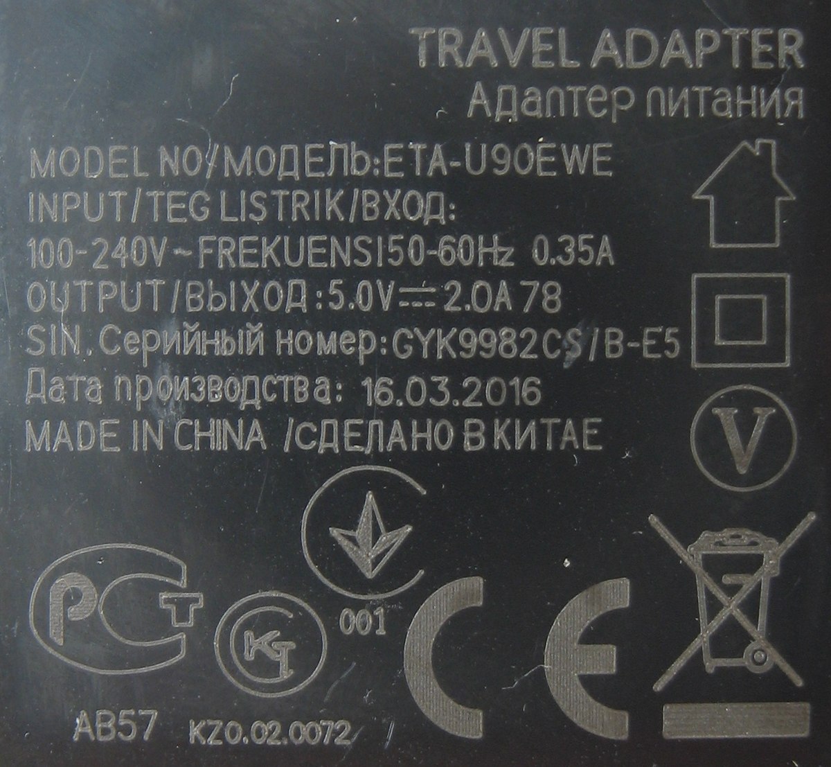

Empfehlen kann ich SAMSUNG ETA-U90 EWE ( kürzere Bauform => LxBxT =>
70x36x21 ) und EP-TA20 EWE ( längere Bauform => 76x36x23 ).
Erste  ohne Belastung 5,15V. Bei 2,0A / 5,25V. Bei 2,30A / 4,50V. 13,7W
Zweite ohne Belastung 5,08V. Bei 2,0A / 5,13V. Bei 2,39A / 3,98V. 12,7W
