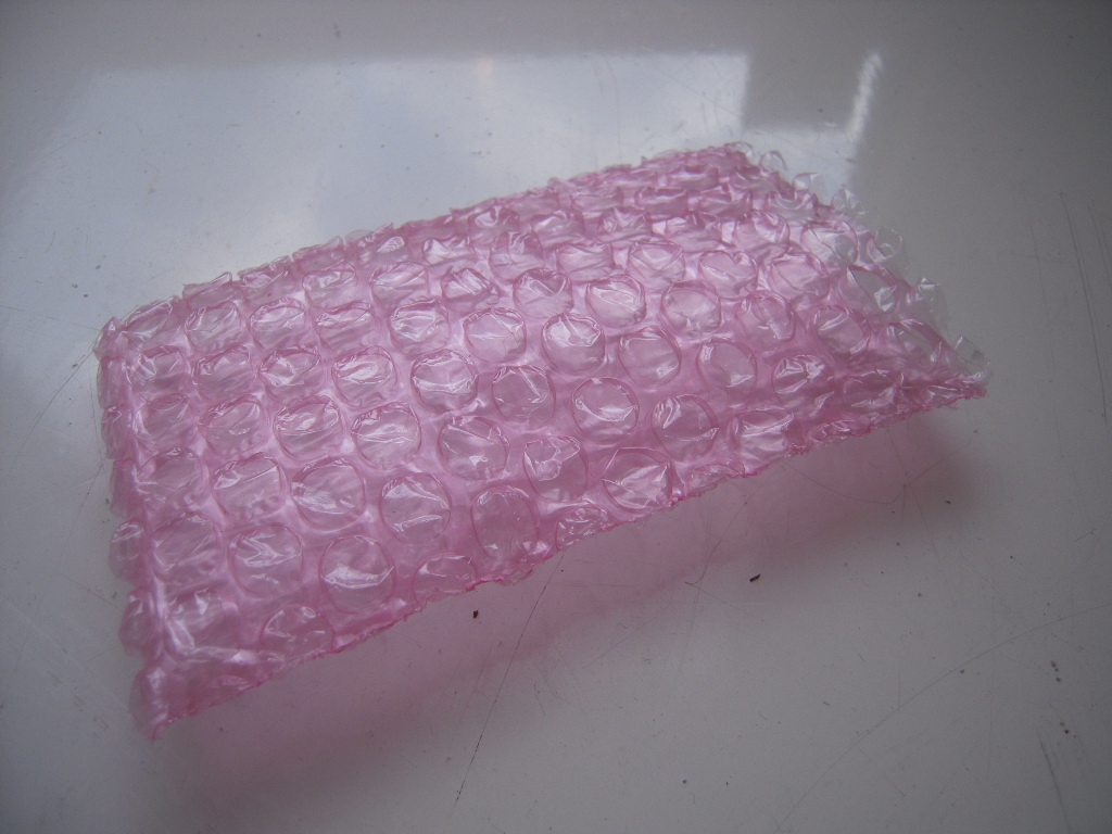

Ich hab nur die Beutel, in die der Hersteller die Platinen eingepackt hat. Dann kann ich wohl davon ausgehen, dass das ESD-Beutel sind. @Michael: Zeitungspapier hab ich fast keine, aber werd die Luftpolsterbeutel zusätzlich noch in kleine Kartonhüllen einpacken.
Michael S. schrieb: > Man kann auch Zeitungspapier, zu Kugeln geformt, nehmen, > ist nur eben nicht so professionell, aber sicherlich antistatisch. Nö, in unserem Labor geht beim ISO-900x-Audit normales Papier nicht als ESD-sicher durch. Es gibt irgendein spezielles Papier dafür. Allerdings gebe ich dir Recht, dass Papier deutlich weniger isolierend (und damit ESD-gefährdend) als Styropor ist, das ja schon nahezu berüchtigt ist für seine hohe Isolation. Deutsche Bürokratie schrieb: > Dann kann ich wohl davon ausgehen, dass das ESD-Beutel sind. Ja, sind sie. Man unterscheidet dabei wohl zwischen solchen, die auch noch externe Entladungen sicher ableiten und denen, die zumindest verhindern, dass im Inneren Entladungen entstehen. Die Tüte auf dem Foto dürfte zu letztgenannter Kategorie gehören.
