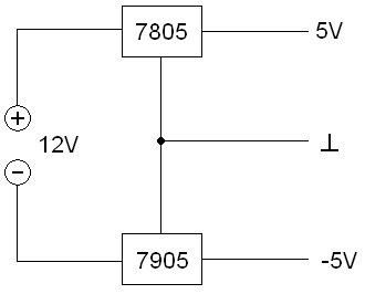

Hallo, ich habe eine kleine Frage. Wir sind hier grad am diskutieren, ob die hochgeladene Schaltung vom Prinzip her funktioniert oder ob es da Probleme gibt. Es ist klar, dass ein Trafo mit Mittelabgriff besser wäre, doch ist das die einzige Möglichkeit? Was sagt ihr dazu? PS: Angenommen, die 7805 bzw 7905 sind Low-Drop-Ausführungen. Vielen dank!
@ich (Gast) Frag Dich doch mal selbst, wei der 7905 aus Massepotential -5V machen soll...

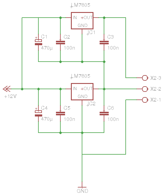

hi, die Schaltung hab ich jetzt schnell auf der steckplatine zusammengebastelt. Wennst X2-2 als Masse verwendest dann hast zu X2-1 -5V und zu X2-3 +5V. Die Masse die du dann für die +-5V verwendest ist dann natürlich nicht die selbe wie bei den 12V.
mr08b002 schrieb: > die Schaltung Am Ausgang Schutzdioden von + nach - wären auch nützlich gegen Verpolung wenn die 7805 ungleich belastet werden.
mr08b002 schrieb: > die Schaltung hab ich jetzt schnell auf der steckplatine > zusammengebastelt. Wennst X2-2 als Masse verwendest dann hast zu X2-1 > -5V und zu X2-3 +5V. Die Masse die du dann für die +-5V verwendest ist > dann natürlich nicht die selbe wie bei den 12V. Geht so nicht. Was passiert denn in dieser Schaltung, wenn im +5V-Zweig mehr Strom fliesst als im -5V Zweig? Der untere 7805 müsste dann aus seinem Ausgang zu seiner Masse ableiten, also sozusagen rückwärts arbeiten. Ein OPV kann das, ein handelsüblicher Regler nicht.

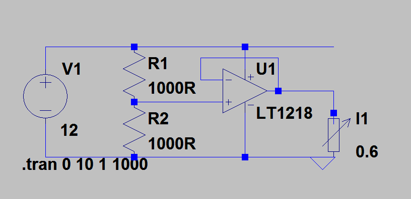

Eingehirner schrieb: > Würde das nicht deutlich einfacher gehen, wenn man einen 7810 und einen > 7805 hintereinander hängt? Dann hätte man die Potentialpunkte +10V, +5V > und 0V... den µC zwischen +5V und +10V hängen, das LCD auch (wenns für > die Kontrastspannung eines LCD sein soll) und VEE des LCD an 0V. Siehe Beitrag A.K. Die einzig saubere Lösung ist ein 10V LDO und dahinter einen aktiven Spannungsteiler mit OPV o.ä. Gruss Harald

Diese Sparlösungen auf Basis von Reglern wie 78xx/79xx oder den üblichen LDOs haben alle Eines gemeinsam: Sie funktionieren nicht. Ausnahmen: Source/Sink-Regler wie der von Hans Mayer verlinkte Typ. Für die 7810/7805 Version gilt ebenfalls das was ich zur 7805/7805-Version schrieb.

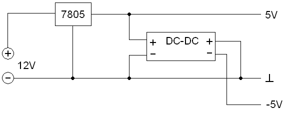

Dachte ich mir doch, dass das nicht so ohne Weiteres geht. Mein Problem ist nur, dass ich für OPs eine +-5V Spannung brauche. Ich würde aber gerne einige kleine Trafos, die ich hier habe, verbrauchen. Die meisten sind 9V~ oder 12V~ auf der Sekundärseite. Doch alle haben keine Mittelanzapfung. Da hab ich mir die Frage gestellt, ob man nich doch mit einer Schaltung die +-5V hinbekommt. Würde es gehen, wenn ich mit einem 7805 5V "generiere" und an diese 5V einen DC-DC-Wandler schalte, und die Sekundärseite mit der Primär-Seite verbinde? (siehe Zeichnung) Oder ist da das gleiche Problem mit dem Strom? Danke für die ganzen Antworten.
Ah mist, nicht nochmal geguckt. Das mit den OPs sieht doch recht gut aus. So werde ich es denke ich mal machen. Danke!
