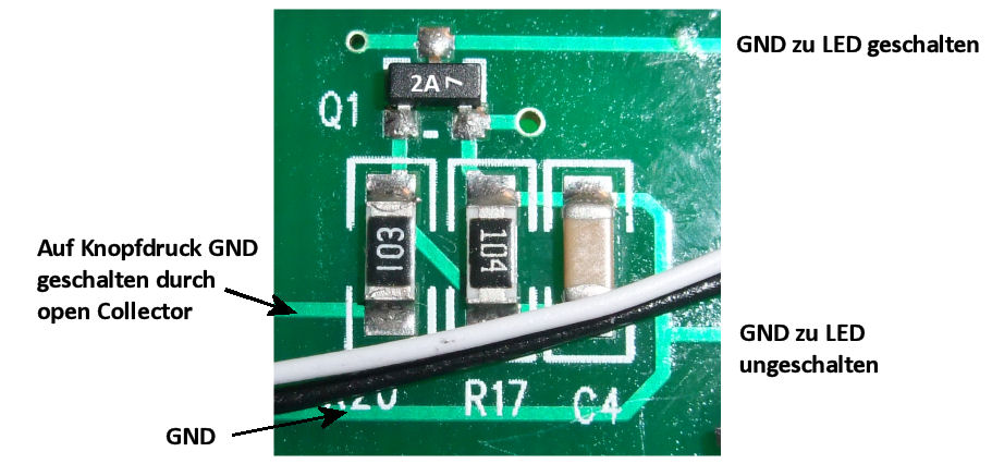

Ich suche einen bestimmten Transistor aus einer Fernlichtschaltung
meiner Märklin/Trix Modellbahnlokomotive.

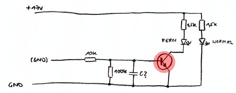

Die Basis des Transistors wird über eine open Collector-Schaltung auf
Knopfdruck auf Masse gezogen und schaltet dann die Masse für die
Fernlicht-LEDs der Lok. Die normalen Stirnlicht-LEDs leuchten dauernd.
Ich konnte zu dem SMD Code allerdings keinen Transistor finden. Auf dem
Transistor steht 2A und 7 quer. Der Schaltung nach muss es ein
npn-Transistor sein. Der maximale Strom werden wohl zwischen 50 und
200mA sein. Es muss auch nicht genau der Transistor sein, ein anderer
der die Funktion erfüllt würde auch reichen.
Und dass die Schaltung vielleicht so keinen Sinn gibt weiß ich, muss
aber so sein.
In den Anhängen ist einmal der Schaltplan und einmal ein Foto der
Platine. (den SMD Code habe ich eingefügt, weil man die nicht erkennen
konnte am Foto)

Wenn die Basis des Transistors auf GND gelegt wird, dann sperrt er. Die
Schaltung muss anders aussehen/funktionieren.

Hier ist eine Seite (http://www.s-manuals.com/smd/2a) mit Codes für
SMD-Transistoren.
2A wäre eigentlich ein MMBT3906, der ist allerdings pnp.

Sorry, habe nochmals die Dioden im Transistor ausgemessen und es muss
ein pnp sein!
Macht jetzt auch Sinn! Hat der 7er dann keine Bedeutung? Den Transistor
habe ich auch schon gefunden, aber als pnp dachte ich der kanns nicht
sein... ^^*

von HildeK (Gast)
An den bisherigen Betrachtungen kann einiges nicht stimmen:
- ist er Transistor ein NPN, dann ist bei offenem Eingang die LED aus
und auch aus, wenn ein OC-Ausgang an den 10k angeschlossen wird. Also
nutzlos, weil immer ausgeschaltet.
- ist es der genannte PNP MMBT3906, dann liegt dessen E an GND und der C
an VCC - sehr unüblich bei einem PNP. Zumindest ist diese Art der
Beschaltung dem Foto zu entnehmen - die B ist vorne links, der E rechts
und der C hinten.
Es könnte also sein:
- der OC-Treiber ist ein PNP-Typ und zieht nach +17V und nicht nach GND,
der gesuchte Transistor ist dann NPN.
- der Transistor ist ein NPN und wird nicht, wie angegeben gegen GND
gesteuert, sondern gegen die 17V.
- der Transistor hat eine unübliche Belegung für einen SMD-Transistor
und es ist ein PNP. Hier wüsste ich jetzt aber nicht, wie man ihn
ausschaltet - außer der OC-Treiber zieht, wie schon oben, gegen +17V.
- die Versorgungsspannung ist umgekehrt gepolt und nicht wie es der TO
gezeichnet hat: sein GND ist also positiv gegenüber den bezeichneten
+17V.
Das gesuchte C hat möglicherweise nur eine filternde Wirkung, falls das
Ansteuersignal 'flattern' sollte. Als Zeitglied ist es hier ziemlich
nutzlos, denn er hängt direkt zwischen B und E des Transistors und
bereits sehr kleine Spannungsänderungen von UBE bringen den Transistor
von Ein nach Aus bzw. umgekehrt. Für ein merkliches Zeitverhalten (für
das Auge) müsste das C viele hundert µF haben - dafür ist aber die
Bauform zu klein.
von Georg H. (trashmaster)
Jetzt wo ich nochmal drüber nachdenke fällt mir auf, dass an der
Schatung die ich gezeichnet habe was Grundlegend nicht stimmt!
Die Leds haben einen gemeinsamen GND der mit OC geschalten wird.
Bei der Fernlicht LED ist der PLUSPOL durch den Transistor unterbrochen!
Und durch eine weitere OC-Schaltung bekommt der Transistor Masse auf die
Basis und schaltet durch!
Ich überleg mir das echt immer 5 mal und trotzdem vertue ich mich jedes
mal bei den Schaltungen...
Die neue Schaltung im Anhang müsste stimmen!
Wenn ich beim Durchmessen der Dioden aber keinen totalen Blödsinn
gemacht habe (und ein Freund von mir ebenso) müsste es ein PNP Typ sein.
Von C nach B und von E nach B messe ich jeweils einen Spannungsabfall
von rund 700mV mit dem Durchgangsprüfer. Die Kathode immer bei der Basis
(Schwarzes Messkabel) Siehe:
http://de.wikipedia.org/wiki/Datei:Transistor-diode-npn-pnp.svg
von HildeK (Gast)
Ja!
So ist das Ganze sinnvoll.
Der Transistor kann ein fast beliebiger PNP-Kleinsignaltransistor sein.
Der Kondensator ist unkritisch, probiere einfach mal 100nF.
Waren meine Zweifel oben doch berechtigt :-)

Georg H. schrieb:
> Wo genau besteht der Unterschied zwischen dem MMBT3906 und dem PMST3906
Im Hersteller: On-Semi (ex Motorola) vs. NXP (ex Philips)
Ah ok... ist also eine reine Herstellersache.
Dann kann ich ja getrost die verwenden die ich da habe! :)
Du kannst praktisch jeden x-beliebigen pnp-Transistor im SOT-23-
Gehäuse benutzen, sofern er die Standardanschlusslage hat.
