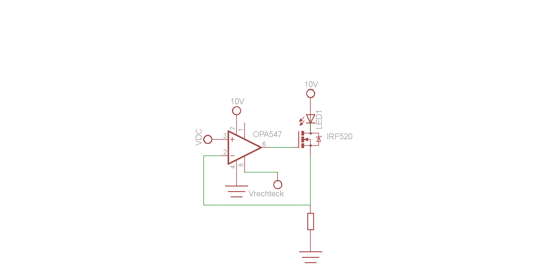

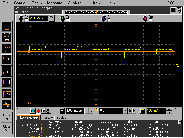

ich habe eine Schaltung mit Transistorpräzisionsstromquelle (siehe
Anhang), mit dieser Schaltung wird eine LED mit gepulsten Strom
versorgt, indem der OPV-Ausgang über seinen E/S-Pin ein und
ausgeschaltet wird. Das klappt alles soweit ganz gut bis ich über einen
Frequenzbereich von 500 Hz gehe.
Dann sind die Peaks, wie in der Abb. im Anhang, vorhanden (mit größerer
Frequenz werden sie auch höher). Selber kann ich es mit nicht erklären,
wie diese entstehen und wie ich sie beheben könnte.
Wäre deshalb sehr dankbar wenn mir jemand helfen kann.

Das treiben von gösseren kapazitiven Lasten (Gatekapazität) durch
einen OPV ist immer etwas schwierig. Versuche doch mal, einen
Gatewiderstand einzubauen.

von Paul (Gast)
Das Ausgangsverhalten ist induktiv (differenzierend). Durch das
Beschalten des Ausgangs mit einem kleinen keramischen Kondensator
bekommt man diese Flanken weg. Am besten zum Testen einen Drehko
anschließen und so lange drehen, bis die Leitung angepaßt ist (tolles
Rechteck), danach ausmessen und durch Festkondensator ersetzen.

Vielleicht sollte ich noch dazu sagen, das ich bei der Fehlersuche zu
dem Schluss gekommen bin, das es an dem Transistor liegen muss. Da an
dem OPVausgang das Rechtecksignal noch korrekt übertragen wird ( wenn
man den MOSFET überbückt, also nur die Rückkopplung drin lässt).
VG ( das mit der Kapazität werde ich morgen mal ausprobieren)

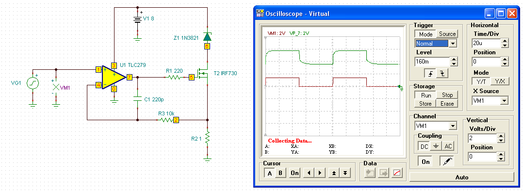

von Elena (Gast)
>Das klappt alles soweit ganz gut bis ich über einen Frequenzbereich von >500 Hz
gehe.
Das kann einmal eine Eigenart des OPA547 sein. Andererseits sollte man
MOSFETs mit ihren teilweise beachtlichen Gate-Kapazitäten nicht
unbedingt direkt an den Ausgang eines OPamps hängen. Das kann ungesunde
Phasendrehungen ergeben.
Probier doch mal die Beschaltung wie im Anhang gezeigt. Für einen
gepulsten Betrieb mußt du natürlich mit den Bautelewerten ein bißchen
spielen, das betrifft vor allem R3 und C1.
von Mike Strangelove (Gast)
So siehts aus. Sei froh dass die Schaltung nicht schwingt. Die Schaltung
von Elena ist genau richtig. Wichtig ist kleiner Kondensator von Out zum
invertierenden EIngang und der Widerstand vom Shunt zum invertierenden
Eingang.

Wenn du den Ausgang des OPA547 mit E/S abschaltest, geht er nicht auf
0V, sondern wird (relativ) hochohmig. Das Gate des Mosfet wird dann nur
mit dem verbleibenden Leckstrom entladen, was alles andere als optimal
ist.
Wo im Schaltplan hast du das Signal für das Oszibild in deinem
Ursprungsbeitrag abgegriffen?
von Monika (Gast)
@Yalu X
Das Ozibild, war abgegriffen an den LEDs.
Kann ich die Entladung verbessern, indem ich ein Gatewiderstand einbaue?

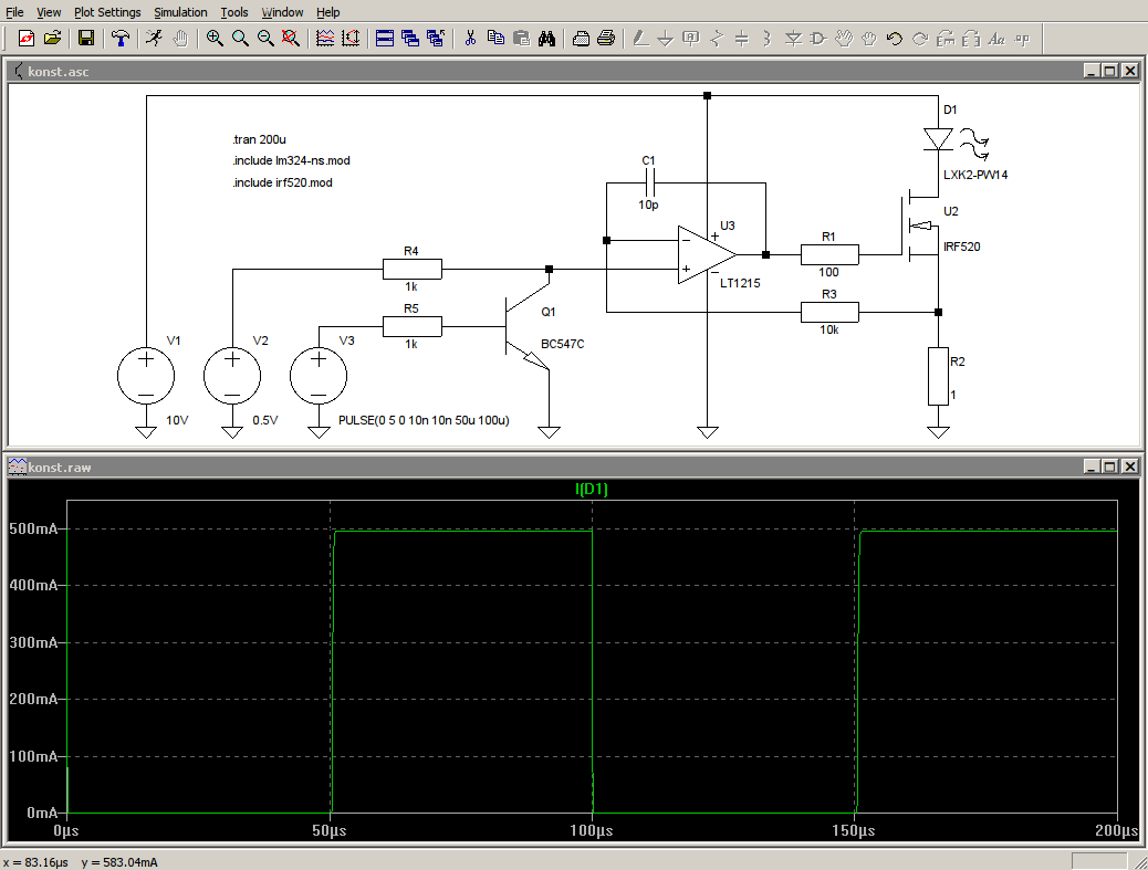

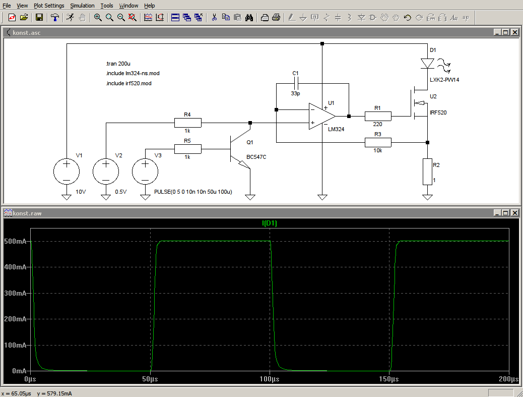

> Es soll im Endeffekt eine gepulste stromregelbare Schaltung
> für die Led entstehen.
Die Schaltung ist dafür prinzipiell nicht geeignet.
1. Jeder Umschaltvorgang am MOSFET führt zum Laden/Entladen des Gates
und addiert damit den nötigen Umladestrom auf die LED. Der Umladestrom
kann durchaus in den Amperebereich gehen, siehe MOSFET-Treiber.
2. OpAmps regeln nicht so schnell, der übliche LM324 ist schon für kHz
nicht zu gebrauchen, und durch einen nachgeschalteten MOSFET wird es
nicht besser.
3. Die Schaltung muss gegen die zusätzliche Verstärkung des MOSFETs
durch Elena's Zusatzbauteile kompensiert sein, was sie noch langsamer
macht.
Nimm also entweder einen OpAmp der gleich den nötigen Strom liefern kann
oder schalte einen Bipolartransistor als Emitterfolger dahinter, da darf
auch die LED zwischen Emitter und Shunt hängen damit du den Basisstrom
mitmisst. Das erspart dir die Peaks und du brauchst viel weniger
Kompensation, du kannst mit einem Basisvorwiderstand gar die Verstärkung
so runterdrehen daß du keine brauchst.
Allerdings: Bei LEDs ist es eigentlich wurscht, Laserdioden macht man
aber mit deiner Schaltung kaputt.

von MaWin (Gast)
Ein OpAmp hat ein bestimmtes Tempo, unbelastet.
Wenn du nun das kapazitive Gate eines MOSFETs auflädst,
wird i.A. der maximale Strom überschritten und der
OpAmp gebremst. Bei bipolaren Transistoren passiert
das nicht.
Man kann zwar versuchen, durch rasend schnelle OpAmps
das auszugleichen, aber letztlich braucht man
hochstromfähige um schnell umladen zu können. Der
ganze Umladestrom geht aber über das Gate des MOSFETs
über den Shunt und wird mitgemessen, aber nicht durch
die LED geschickt.
Die Auswahl der Bauteile OPA547/TLC279, IRF730/IRF520
ist unglücklich, der OPA547 braucht keinen MOSFET,
zumindest nicht bei 20-500mA, der TLC279 wird durch den
hochkapazitiven MOSFET gebremst.
Aber die Schaltung von Elena ist besser weil der OpAmp
nicht abgeschaltet wird (Ausgang hochohmig) sondern
runtergetastet wird und kompensiert ist.
Wenn man alledings keinen MOSFET nachschaltet sondern
den OPA547 direkt die LED steuern lässt, kann ein
Ausschalten des Ausgangs wieder sinnvoll sein.
Ganz allgemein lässt sic also durch Auswahl besser
geeigneter Bauteile noch einiges rausholen, und dabei
zählt nicht "viel bringt viel", sondern eben geschickt
gewählt: Bipolar statt MOSFET, LED auf dieselbe Seite
wioe den Shunt, ausbalancierte Teile, den OpAmp (und
Transistor) passend zu dem was er leisten muß.

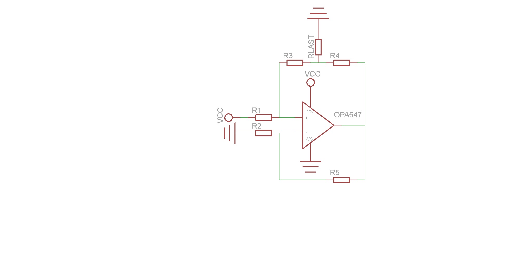

von Monika (Gast)
@ MaWin
Für eine LedSteuerung nur über OPV habe ic so eine Schaltung wie im
Anhang, geht das in die Richtung wie du es meinst?
Bei dieser Schaltung habe ich aber nun das Problem, das ebenfalls ein
verzerrter Rechteckimpuls and er LED anliegt, wobei sie vorher schonmal
einwandfrei lief.
VG
von Monika (Gast)
Hier der Anhang
von MaWin (Gast)
Howland vergewaltigt ?
Das bringt's so nicht. Hast du mex nicht gelesen ?

Kommisch!
Ich habe vorige Woche eine elektronische Last gebaut (Konstantstrom
0..10A)
Habe gleiche Phenomän, egal ob mit Bipolar oder mit MOSFET!
Abhilfe habe ich 2 Wege gefunden:
- ein Siebelko am Eingang (ca 470µF /A)
- Kondensator zwischen invertiertem Eingang und Ausgang des OPV auf 4,7
nF
von Elena (Gast)
Oh jeh, wieder diese furchbare Howland-Stromquelle! Ich kann nur
dringenst davon abraten, eine Howland-Stromquelle zu verwenden, wenn der
Strom auf eine längere Leitung gehen soll...
>einwandfrei lief.
Monika, selbst wenn du ein Rechteck zur Ansteuerung verwendest, willst
du nicht wirklich einen reinrassiges Rechteck auf einer Leitung haben,
weil das immense Ströungen verursachen kann. Da ist ein verschliffenes
Rechteck mit abgerundeten Kanten genau das Richtige. Schau dir darauf
hin nochmal meine Simulation genauer an...

Mit der Howland-Current-Source hatte ich bisher die besten Ergebnisse...
Bei der Transistorpräzisionsstromquelle nicht...
Das ist nicht so schlau. Wenn der Mosfet sperrt und die LED aus ist,
sind beide hochohmig, so dass die Spannung an der LED irgendwo zwischen
0V und ein paar Volt (unterhalb der Flussspannung) liegen kann. Beim
Umschalten kann dadurch durchaus ein Peak enstehen, der aber überhaupt
nicht böse sein muss.
Wichtig ist nicht die Spannung, sondern der Strom durch die LED. Den
kannst du mit dem Oszi bspw. über die Spannung am Shunt-Widerstand
messen. Sind dort diese Überschwinger ebenfalls zu sehen? Wenn du die
von Elena vorgeschlagene Lead-Kompensation (mit dem C und den 2 Rs)
machst, sollten da keine Peaks zu sehen sein.
> einbaue?
Du kannst vom Opamp-Ausgang einen Widerstand nach GND schalten.
Du könntest aber auch auf den Shutdown komplett verzichten und stattdes-
sen das Eingangssignal des Stromreglers periodisch mit einem zusätzli-
chen Transistor (kleiner BJT oder Mosfet) auf GND ziehen. Dann hast du
beim Opamp eine viel größere Auswahl.
Ich habe das mal simuliert, einmal für die Freunde von Alt & Billig mit
dem LM324 (0,3V/µs) und einmal mit dem schnelleren LT1215  (50V/µs),
beidesmal mit einem 10kHz-Eingangssignal. So arg schlecht schneidet der
LM324 nicht einmal ab :)

Also ich habe die Schaltung jetzt ohne die Benutzung von dem E/S-Pin und
lege das Signal (variable Spannung und gepulst) auf den nicht invert.
Eingang des OPVs. Ich habe den Gatewiderstand und den R und C wie bei
Elena in der Schaltung eingebaut. Habe auch die Werte variiert von den
Bauteilen. Kann aber die Peaks immer noch nicht beseitigen. Es stellt
sich höchsten bei zu hohem R und C eine "Verschmierung" des Rechtecks
ein, aber die Peaks sind noch genauso vorhanden, sowohl an der LED als
auch am Shuntwiderstand.
