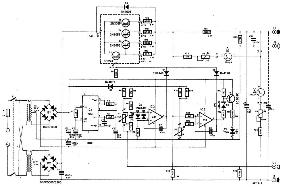

ich habe eine Platine von einem 30V Netzgerät gefunden, das defekt war,
ich will es wieder reaktivieren ! habe aber keinen Schaltplan oder
sonstige Unterlagen.
weiß jemand,was das für ein Gerät das ist ?
auf der Platine steht:   " 3007 S "
das weiß ich noch:
1. es muß aus einer Zeitschrift sein, wo Folien beilagen !
2. einige Bauteile weiß ich noch:
 -> Elko, Regler, OpAmp, Gleichrichter, Widerstand
3. es hatte eine Hilfsspannung 12V
4. 2x PowerTransistoren  " 2N3055 "
wenn jemand was weiß, bin ich happy.!!
von Stephan (Gast)
das klingt nach ELV.
von Matthias (Gast)
Der 14-beinige Käfer wird ein uA723 sein.
MfG
von Michel (Gast)
GEH4 ist ein Brückengleichrichter
GEH1 ist der Lade-Elko
von Wallo K. (wallo_k)
die Schaltung könnte mindestens 20 Jahre alt sein,
der T1 war irgend etwas mit 2N2...
gibts denn ein ELV Archiv mit alten Schaltungen?

von Jens G. (jensig)
wird wohl nix von ELV sein, denn die haben immer die Heftnummer bzw.
eine lfd. Nummer mit draufgeätzt, die man hier nicht findet (es sei
denn, es war vor über 20 Jahren mal anders).
Die Schaltung scheint dieser hier sehr ähnlich zu sein:
  http://www.schematheek.net/index.php?p=schema&c=5&id=50
Es ist zwar nicht exakt die gleiche, aber vielleicht kannst du damit
versuchen, die fehlenden Bauteile zu rekonstruieren.
habe eine ähnliche Schaltung gefunden:
ELEKTOR Heft 12/1982  !!!!
das waren noch Zeiten !!??
von MAXIM-23 (Gast)
Es ist ein altes Elektor Netzgerät mit Senseleitungen.
Gab es als Bausatz. Habe auch noch Schaltpläne.
Gerät war aber nicht kurzschlussfest.
Besser ist die Schaltung von Elektor !!!

von CM Z. (Gast)
Moin,
ja ich kenne die Schaltung und habe auch noch eine Kopie dieses Artikels
(S. 22-26) aus der ELV in meinen Unterlagen gefunden. Aus welchem Jahr
die ELV stammt, kann ich leider in der Kopie nicht erkennen.
P.S. Ich habe mir seinerzeit ein Doppelnetzteil damit aufgebaut. Geht
auch heute noch anstandslos. Ich hatte mir dann später noch zwei HP6236B
aus USA besorgt und diese z.T. reparieren müssen (neue Elkos im
Ausgang).
P.P.S. Ja ich weiß, daß dieser Diskussionspfad schon etwas älter ist...
Schöne Grüße.
von CM Z. (Gast)
Moinsen,
falls jemand noch immer an diesem 'Schmuckstück' interessiert sein
sollte, ich habe zwischenzeitlich hier die passenden Unterlagen bei ELV
im Netz gefunden, inkl. der Platinenfolie. Wer es nutzen möchte, nur
zu...
Baubeschreibung:
https://files2.elv.com/public/20/2019/201902/Internet/1979_02_02_netzgeraet.pdf
Platinenvorlage:
https://files2.elv.com/public/20/2019/201902/Internet/1979_02_02_netzgeraet_platinenfolie.pdf
