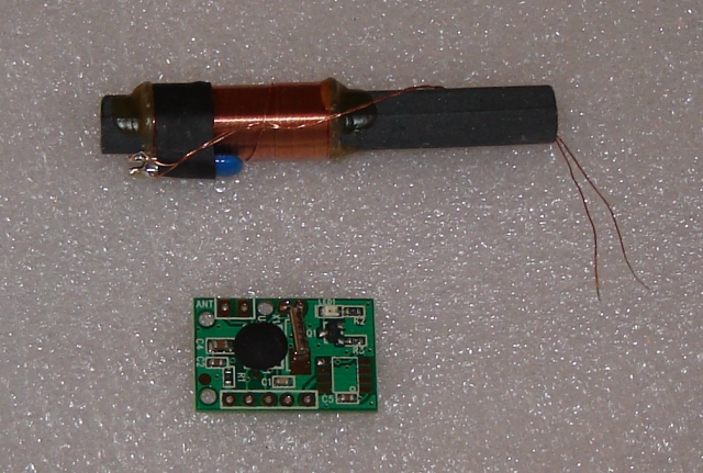

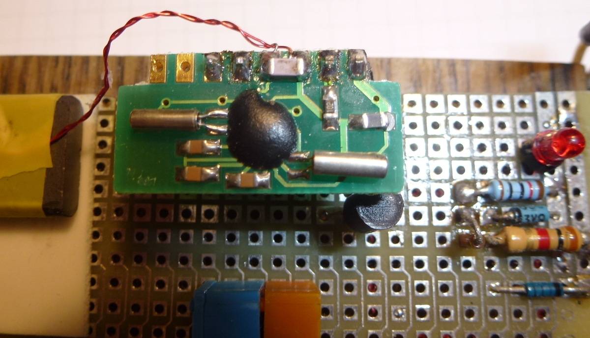

von holger (Gast)
Man kann da auch anders nachhelfen. Siehe Bild.
Oben ALT unten NEU;)
Hab auch mal kurz überlegt die Antenne zu ersetzen, aber da fehlt mir
das Equipment um die Antenne abstimmen.

von Thorsten S. (thosch)
:D
Hallo Holger,
klar, so geht das auch. Habe mir auch eine DCF77-Antenne auf einem 20cm
Ferritstab gewickelt. (Einlagige Zylinderspule aus Cu-Lackdraht und
lokal parallelgeschalteter Styroflex-Kondensator)
Aber:
So ein Antennenselbstbau muß aber durch Verschieben der Spule richtig
abgestimmt werden, sonst empfängt der am Ende schlechter als der
Mini-Stab.
Dafür braucht man halt ein paar Meßmittel, wenigstens einen
Sinusgenerator auf genau 77,5 kHz, den man induktiv sehr lose an die
Ferritantenne ankoppelt und zur Anzeige dann ein Oszilloskop mit 10:1
Tastkopf oder ein HF-Millivoltmeter.
In Sendernähe kommt man ohne den Testgenerator aus...
Gruß,
Thorsten

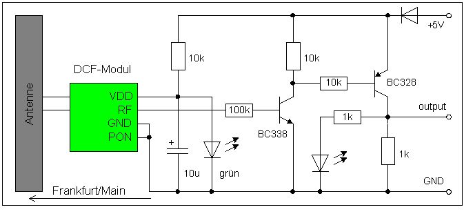

Moinsen,
hab mir grad mal den Modulschaltplan, den's bei Conrad im Download gibt,
angeschaut ...
<http://www.conrad.de/ce/de/product/641138/DCF-EMPFAENGERPLATINE/SHOP_AREA_17348&promotionareaSearchDetail=005#download-dokumente>;
Die Stromversorgung ist haarsträubend schlecht gelöst!
Das eigentliche Empfänger-IC benötigt in jedem Falle 3,3 Volt.
Statt jetzt einen kleinen Linearregler wie z.B. den Micrel Typ
MIC5305-3.3YD5 davorzuschalten, befindet sich eine 3,3 Volt Z-Diode
mit 560 Ohm (oder 1 KOhm, je nach Modulversion) Vorwiderstand davor.
So erreicht man natürlich kein gutes PSRR (Power Supply Rejection
Ratio),
also Unterdrückung von Störungen aus der "verseuchten" PC-Versorgung.
ggf. kann man noch einen EMV-Ferrit davorschalten, mit SMD-Ferriten
in SMD0805-Bauform habe ich in hartnäckigen Fällen schon gute Erfolge
erzielt.
Gruß,
Thorsten

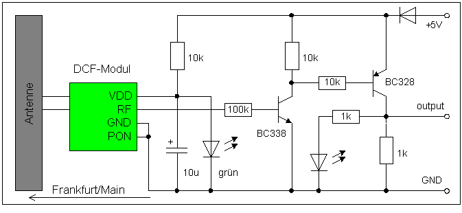

von AKKS (Gast)
Moin,
also ich habe auch mal ein paar Experimente gemacht und folgende Dinge
heraus gefunden:
1. Störungen aus der Versorgungsspannung wirken sich im wesentlichen nur
aus wenn sie auf 77,5kHz und der umittelbaren Umgebung sind.
2. Ein paar cm Abstand zwischen dem Antennenstab und der
Demodulatorschaltung wirkt Wunder.
3. Eine Metallfläche die direkt an die Masse der Demodulatorschaltung
angeschlossen wird hilft viel.(Je größer umso besser, z.B. 30 x 30cm)
von Harald Wilhelms (Gast)
Dann musst Du aber vermutlich auch den Kondensator anpassen,
um wieder auf Resonanzfrequenz zu kommen.
Gruss
Harald
von Thosch (Gast)
selbstverständlich.
Der Kondensator befindet sich aber bei den üblichen DCF-Antennen sowieso
(meist mit Heißkleber angepappt) direkt an der Spule, um nicht durch das
Anschlußkabel zum Empfänger die Schwingkreisgüte zu verringern.
(Vermutlich liegt die wirkliche Ursache darin begründet, daß die
Antennen als fertig justierte Baugruppen an die Modulhersteller
geliefert werden.)
Daher braucht man für seine eigenbau-Antenne eh einen neuen Kondensator.
Auch auf Holgers Foto meine ich, einen kleinen gelben Folien-C direkt an
der Antennenspule zu erkennen.
Gruß,
Thorsten

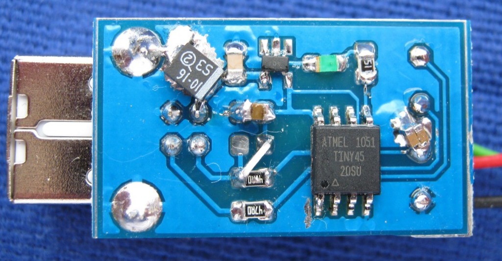

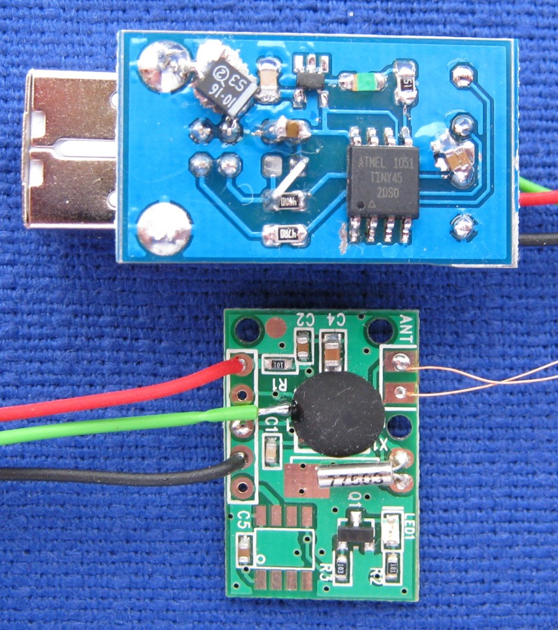

ich verwende diesen USB DCF77 Empfänger (eHaJo.de) mit externer DCF77
Ferritantenne (SYM-RFT-XX.pdf).
Die +5V (USB) werden mit einem TPS71533 Spannungsregler auf 3,3V
gebracht und das gesamte DCF77-System läuft bei mir (Linux) als
Zeitserver ohne Problem.
Der AtTiny45 läuft mit 16MHz PLL und BOD 2,7V, die Firmware ist im
Anhang.
Quelle:
FunkUsb -
http://www-user.tu-chemnitz.de/~heha/bastelecke/Rund%20um%20den%20PC/FunkUsb/

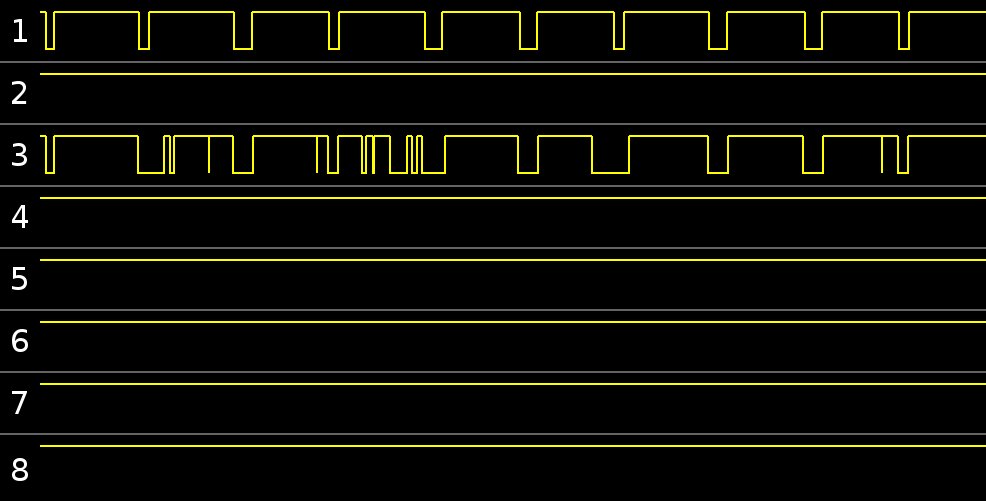

schlechter Empfangslage maßgeblich an der eingesetzten Software:
Mit einer Uhr, die bei mir (ca. 200km von Mainflingen, ebenfalls 641138
vom C, sauberes Netzteil) einwandfrei mit einem Simpel-Verfahren
abgleicht, machte ich in Wien keinen Stich.  Lösung war, der Uhr
(AVR ATmega8) eine bessere Software mit Fehlerkorrektur zu verpassen.
Gedanken und Erfahrungen dazu findest du auf
http://www.gjlay.de/software/dcf77/konzept.html
Die bebilderten Darstellungen vor / nach der Fehlerkorrektur am Ende der
Seite sprechen für sich...

von Fred (Gast)
Hallo Bernhard,
versuche es mal mit eine Leistungsstufe(die sauberen Flanken sind das
A&O) zwischen DCF77 Signalausgang und AVR zu schalten.
Seit ich dies mache keine Probleme mehr. Ein oder zwei Transistoren und
zwei Widerstände wirst du doch noch in deiner „Bastelkiste“ finden.
Wenn noch Fragen zur Hardware einfach melden.
Mit freundlichen Grüßen
Fred

Nachdem ich auch mit dem Modul von Conrad kaum ein gültiges Signal
empfangen habe und alle Ratschläge in diesem Beitrag versucht habe, ist
mir ein DCF-Modul aus einer alten Funkuhr in die Hände gefallen. Und
siehe da: mit diesem Modul klappt es perfekt (Leider ist da kein
Hersteller ersichtlich...)
ABER: ich habe ein bißchen herumgesucht und das Datenblatt des Chips auf
dem Conrad-Modul aufgetrieben. Siehe da: der Chip kann sowohl mit einem
ein- als auch zweistufigen Quarzfilter betrieben werden. UND: das
Conrad-Modul hat einen, das ausgebaute Noname zwei Quartze. Den
Unterschied sieht man in der angehängten Datei deutlich...
DAHER: wer ein DCF-Modul kaufen möchte ist gut beraten nachzuschauen
wieviele Quartze da verwendet werden.
Gerhard
von Bernd (Gast)
Interessant: Kannst du bitte eine Photo der Platine mit den zwei Quarzen
einstellen?
von Kurt B. (kurt-b)
> Gerhard
Diese Erfahrung mussten wir auch machen, seit einem Monat läuft da ein
altes mit zwei Filtern drin. Und das geht auch ohne Probleme.
 Kurt

von Gerhard (Gast)
Hallo Bernd!
Ja das Photo zeigt nur EINEN Quarz. (der silberne Zylinder...)
Schau Dir einmal das Bild von meinem Findling an ;-)
Gerhard
