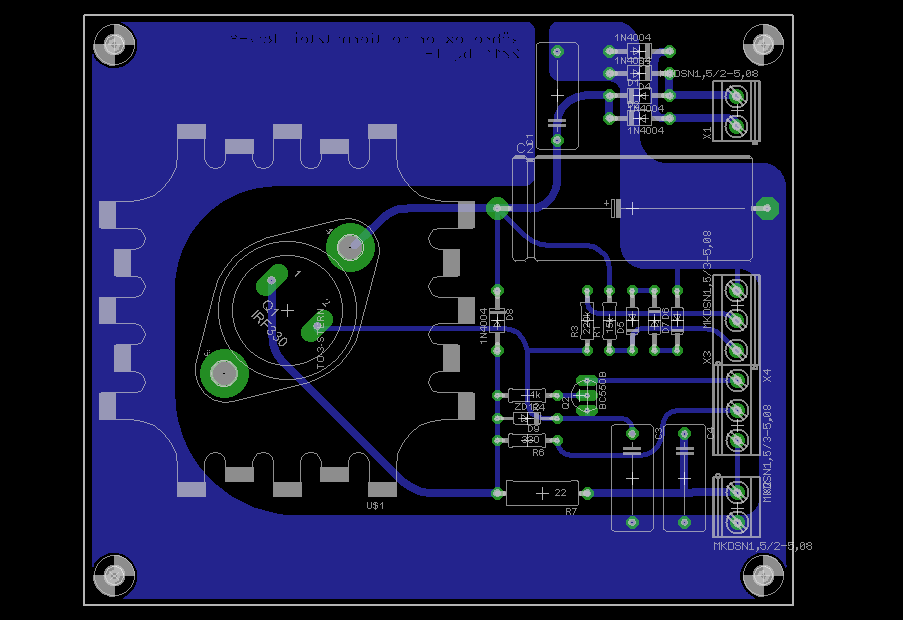

Im Anhang noch ein Bild von meinem Platinenlayout. Hast du deine Platine
vom Röhrenkramladen übernommen, Paul?

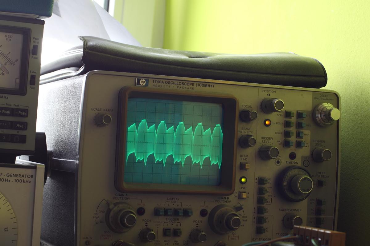

Im Anhang mal noch ein Oszillosgram vom Ausgang der Schaltung. Die
Zeitbasis beträgt 10ms/div. Es sieht also schon so aus, als würde das
irgendwie mit dem Brumm der Gleichrichtung zusammenhängen. Auf dem 2.
Foto mit 20MHz Bandbreitenbegrenzung.

Im Layout ist der 0,47µF auch ziemlich weit weg von dem Mosfet und an
ihm
geht die Ausgangsleitung vorbei. Das Ganze Ding ist recht hochohmig, so
daß man sich schnell mal ein bisschen Mist einfängt.

Hmm, nö. Der Mosfet sitzt schon richtig rum drin, die Platine zeigt die
Draufsicht, während das Datenblatt die sicht von unten auf den Flansch
zeigt.
Aber die Schaltung beim Röhrenkramladen entspricht nicht der Platine
dort!
In der Schaltung ist der 0,47µF Kondensator direkt am Gate, während im
dortigen Platinlayout der Kondensator am Potischleifer liegt und das
Gate von dort über den 220k Widerstand angeschlossen ist, der im
Schaltplan zwischen Potischleifer und 0,47µF Kondensator liegt.
Der Unterschied zwischen der Platine vom Röhrenkramladen und der von
Philipp H. liegt also darin, daß bei ersterer die 220k eine
Gate-Bedämpfung bewirken.
Der Mosfet wird hier schwingen, da kein Dämpfungswiderstand am Gate
hängt.
Ich würde einfach mal die Leiterbahn direkt vor dem Gate-Anschluß des
Mosfets kappen und dort einen SMD-Widerstand von ein paar Kiloohm
einfügen.
Das sollte die Schwingneigung beseitigen.

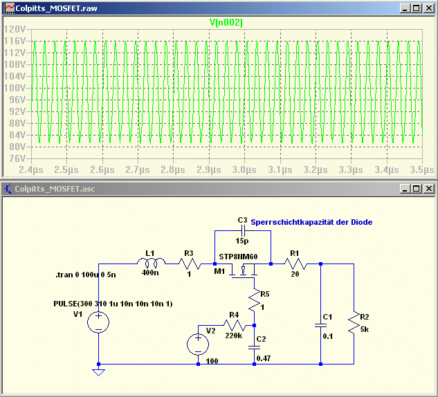

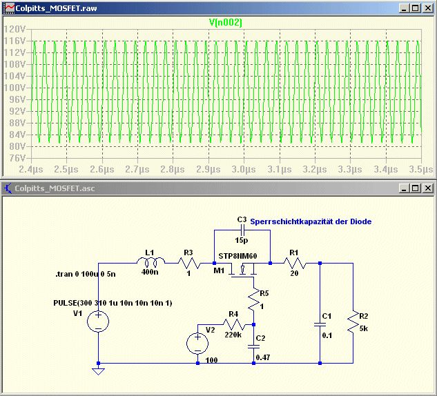

Die Schaltung kann schwingen, wobei die Sperrkapazität der Diode die
Miller-Kapazität erhöht.
Dämpfung:
Ob der Widerstand sich in der Gate- oder Drainleitung befindet, ab ca.
50 Ohm hören die Schwingungen auf. In der Drainleitung erhöhen sich die
Verluste, im Gate wird das Regelverhalten minimal langsamer. Also lass
ihn in der Gateleitung, das sollte ok sein.
Gruß, Bernd

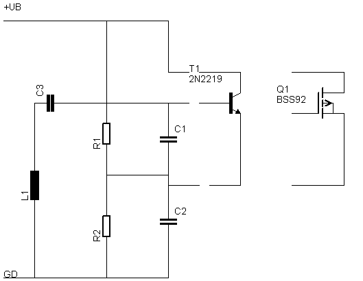

Warum eigentlich jeder Emitter- oder Sourcefolger zum Schwiongen neigt:
Die Schaltung im Anhang ist ein Colpitts-Oszillator mit TS oder MOSFET.
C1 und C2 sind in nahezu allen Verstärkerschaltungen vorhanden, es fehlt
eigentlich nur noch die Induktivität, angekoppelt mit C3
Die findet sich aber schnell in Form einer Leiterbahn, eines
Leitungsstückes usw.
Deshalb sollte z.B. jeder Eingang mit längerer Zuleitung einen
Serienwiderstand von 100Ohm....einige kOhm haben.
PS: den Emitterwiderstand habe ich vergessen, bitte selbst dazudenken.
