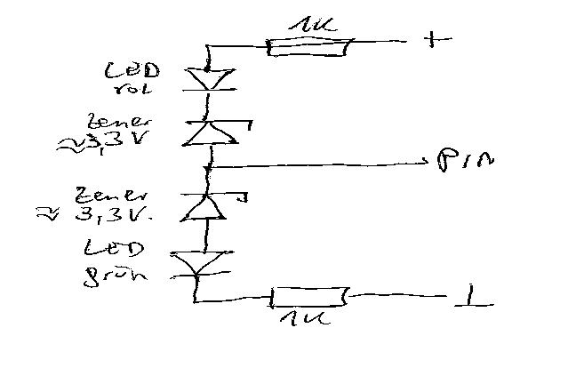

Hallo, muss gerade eine Sprechanlage mit dem Atmega verbinden, hab nur begrenzte Anzahl an Leitungen - daher meine Idee: kann ich mit nur einem PIN vom Atmega eine rote und grüne LED steuern, meine Idee: Die LEDS liegen gegen plus (rote) bzw. minus (grüne LED) und jweils mit Vorwiderstand an dem PIN PIN als Input definieren: keine LED leuchtet (hoffentlich) PIN als Output definieren, mit 0: rote LED leuchtet PIN als Output definieren, mit 1: grüne LED leuchtet kann das so funktionieren?
xfred343 schrieb: > PIN als Input definieren: keine LED leuchtet (hoffentlich) Zeichne mal den Stromlaufplan für die LEDs. Da wirst du schnell sehen, dass in dem Fall beide LEDs leuchten. Eventuell könnte es gehen, wenn die Betriebsspannung kleiner ist als die Flussspannung der beiden LEDs zusammen. Ggf. mit einer zusätzlich Diode die Flussspannung etwas erhöhen.

Hi, ja - war wohl ein kleiner Denkfehler, hab jetzt noch (verzweifelt) versucht, das Ganze mit Dioden zu entkoppeln, antiparallel am PIN geschaltet - wird aber auch nichts. Bleibt wohl nichts über als über 2 Schalttransistoren am PIN die beiden Dioden zu steuern.
xfred343 schrieb: > ja - war wohl ein kleiner Denkfehler, Nicht ganz. Du musst nur dafür sorgen, dass die Summe der Spannungen weit grösser ist als Vcc. 2 normale Dioden in Serie könnten bereits ausreichen - bischen Strom wird trotzdem fliessen, aber hoffentlich zu wenig um zu stören. Notfalls 3 Dioden, aber dann wirds leider etwas asymmetrisch.
Doch, das geht schon, Du musst mit den Dioden in Reihe zu den LEDs deren Flussspannung künstlich erhöhen, damit nicht beide leuchten, wenn der Pin auf Input steht. Vcc----D----D----LED----R----Pin----R----LED----D----D----Gnd oder sogar nur mit einem R: Vcc----D----D----LED------LED----D----D----Gnd | R | Pin Die Anzahl der Dioden evtl. variieren, je nach Vcc und Uf. Bei 3,3V brauchst Du evtl. gar keine. Was der analoge Inverter bringen soll??

eProfi schrieb: > Was der analoge Inverter bringen soll?? Funktionieren wirds schon, ist aber komplexer als die Variante mit dem Dioden-Tuning. Dafür ist er weniger abhängig vom genauen Wert von Vcc.
Hi, ja der Ansatz mit der Durchbruchspannung löst das Ganze wh., hab jetzt mit Zenerdioden mir das überlegt, feiner "abstimmbar" wirds wh. mit in Serie geschalteten 1N4148-Dioden.

Die Lösung wurde doch schon genannt. LEDs in Reihe von VCC nach GND schalten, bei Bedarf einfache 1N4148 dazu um in Summe auf ein Flußspannung von VCC+1V zu kommen. In der Mitte dann ein Widerstand an den IO-Port. Damit kann man auf HIGH/LOW ziehen sowie Tristate. Fettig. Und es fliesst auch kein nennenswerter Strom wenn alles aus ist.
