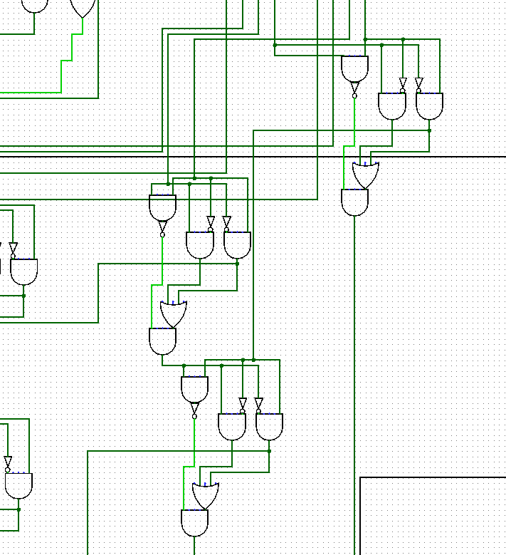

Ich habe zwei Schaltungen aufgebaut. Die Erste (FS_II) ist nach der
Vorlage von Wikipedia angelegt (
http://de.wikipedia.org/wiki/Addierwerk#Subtrahieren )
Es funktioniert in keinster Weise... Egal wie ich es drehe und wende...
nö :) Als Schaltung mal unter http://cookiesoft.de/~keks/FS_II.gcg zu
finden :) (Das Programm heißt Logic Gate Simulator, gefällt mir ganz
gut.. ein wenig unordentlich, aber sonst gut :) )

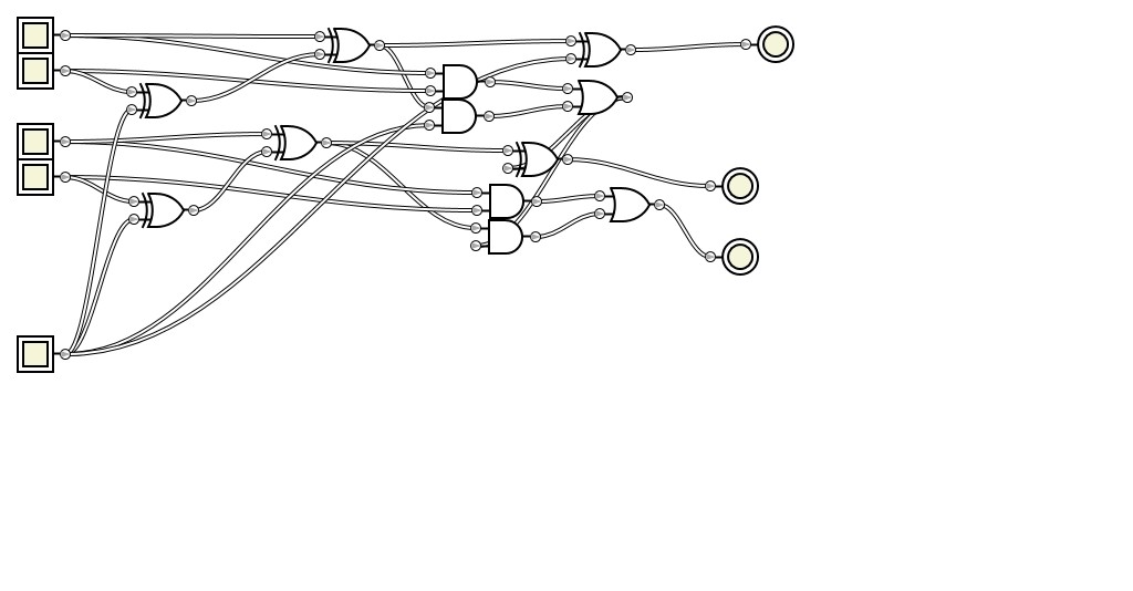

Die Zweite  (FS.png bzw. http://cookiesoft.de/~keks/FS.gcg nach einer
Idee von http://www.metafair.de/pub/da03_facharbeit.pdf und das
funktioniert schon besser, aber auch nicht 100% gut. Das Problem hier
ist, dass der Signum Ausgang (das letzte Carry out) dauerhaft leuchtet
und auch nicht sehr gut ist.

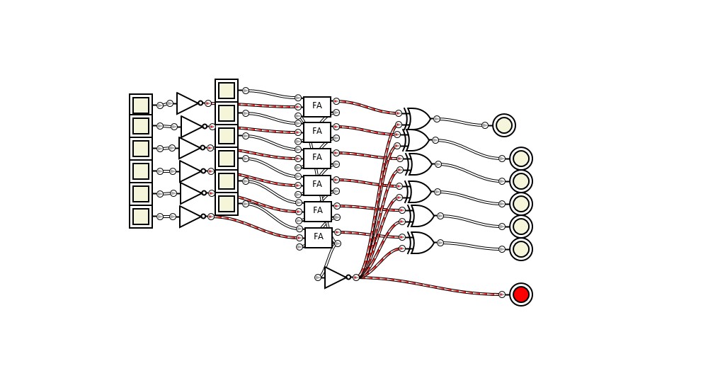

von Peter D. (peda)
Du brauchst einen 6Bit-Inverter und einen 6Bit-Adder mit Carry-Input.
A - B = A + NOT(B) + 1
Peter

Das Problem ist nun mal, dass man mit dem ersten fast nicht rechnen
kann, also z.B. 10-01 ergibt ja 01, alles normal. (FS_II), aber 10-10
ergibt - .... also das letzte carry bit ist aktiv, und das sollte es ja
nicht sein, denn ist ja 0, also kein ausgang an!
Auch 01-11 ergibt laut dem 10, es muss aber -10 sein... ach alles ein
wenig komisch. Addieren funtkioniert wunderbar ;)
Die andere Schaltung Selbes Szenario. Alles aus ergibt - .... nicht das
gelbe vom Ei.
10-01 = 01, alles gut 01-10=-01, auch gut, aber es funktioniert doch
nicht so recht. Ich bin grade dabei eine Mischung aus beiden zu bilden,
mal schauen, wie das funktioniert ;)
von Peter D. (peda)
Marcel Hellwig schrieb:
> aber 10-10
Einfach nen Inverter hinter das letzte Carry.
Peter
