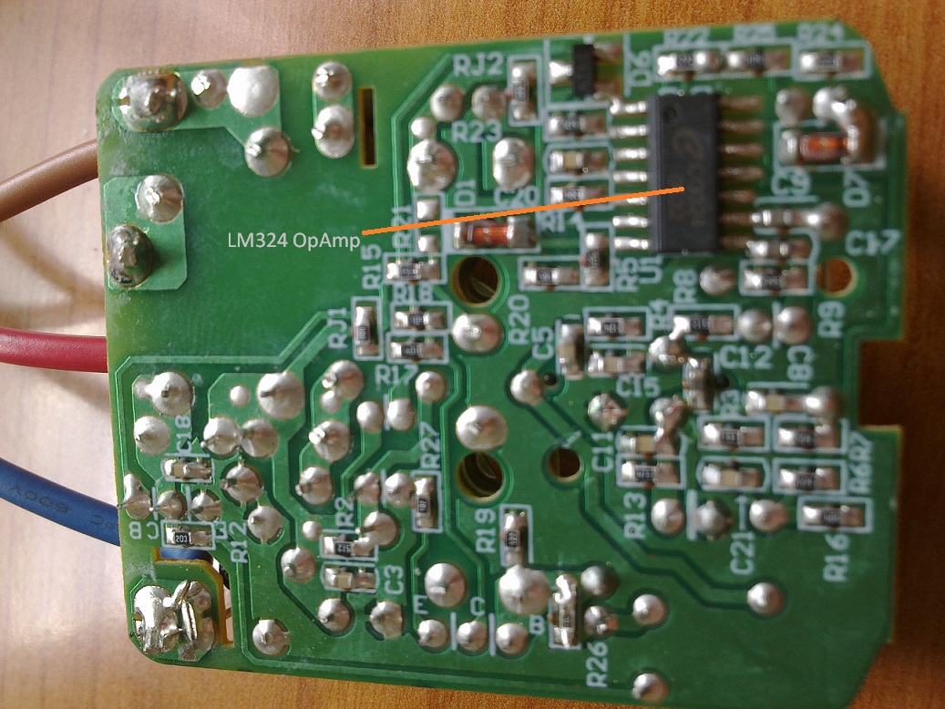

bei meiner Aussenleuchte ist wohl der Bewegungsmelder defekt. Er geht
machmal spontan an und beim Ausschalten flackert er ca. 7 mal bis die
Lampe erlischt.
Kann dies eventuell ein Kondensatorproblem sein? Lampe ist von 2007.
Eingebaut ist ein LHI 778.
Kennt jemand so ein Verhalten eines Bewegungsmelders?

von Pete K. (pete77)
So, hier ein paar Fotos.
Was ist das eigentlich für ein brauner Kondensator? Aufgedruckt ist ein
W in einem Kreis, ich vermute WIMA als Hersteller. Dann ist noch 334K
und 250VAC aufgedruckt.
Ist das ein X oder Y Kondensator? Ich suche nach einem Baugleichen, bin
mir aber da nicht so sicher. Rastermaß ist RM15.
von JoergL (Gast)
Das ist der "Netzteil"-Kondensator.
> Aufgedruckt ist ein
Glaub ich nicht. Wima ist in einem asiatischen Gerät eher nicht zu
finden.
> Dann ist noch 334K
Prima. 330nF und 250VAC.
Weder noch. Nur ein "normaler" Folienkondensator.
Wenn es ein X- oder Y- wäre, dann wäre es aufgedruckt.
GANZ wichtig: Auf ausreichende Spannungsfestigkeit achten, sonst gibt
das Rauchzeichen !
Such in diesem Forum mal nach "Kondensatornetzteil". Da sind viele
weiterführende Informationen zu finden.
So, der Kondensator ist gewechselt, allerdings musste ich noch etwas das
Gehäuse des Kondensators abfräsen. Der Bewegungsmelder scheint nun
wieder zu funktionieren.
Vielen Dank an die Helfer!

von Mike J. (linuxmint_user)
Karl schrieb:
> Warum führt so ein defekter Kondensator für ein Flackern des Relais?
Der Kondensator verliert mit der Zeit an Kapazität, weil er vielleicht
ein paar Überspannungsspitzen aushalten musste und daher kann nicht mehr
so viel Energie in die Schaltung gepumpt werden.
Jetzt stimmt einfach das Energiebudget nicht mehr. Die Spule des Relais
zieht bei weitem den meisten Strom und wenn dann die Spannung einbricht
und der OpAmp eine zu niedrige Versorgungsspannung bekommt, dann löst
der Opamp jedes mal das Relais.
Es ist auch möglich dass einfach nur die Versorgungsspannung fällt und
das Relais kurzzeitig nicht mehr anziehen kann, dann füllt sich der
Glättungskondensator wieder genügend, das Relais zieht an ... und das
Spiel geht so lange so weiter bis der OpAmp die Spule wieder abschaltet
(weil der Bewegungsmelder einfach keine Bewegung erkannt wird) ... oder
er selbst zu wenig Spannung bekommt (siehe erste Möglichkeit).
