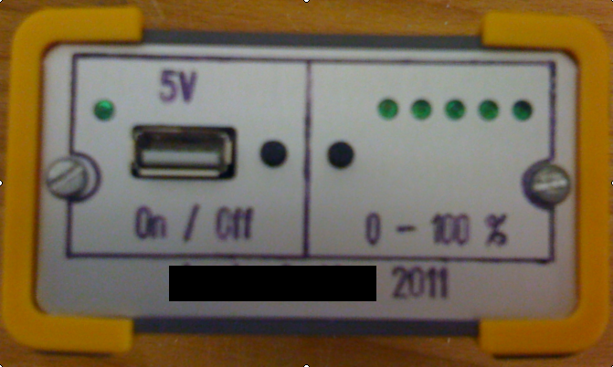

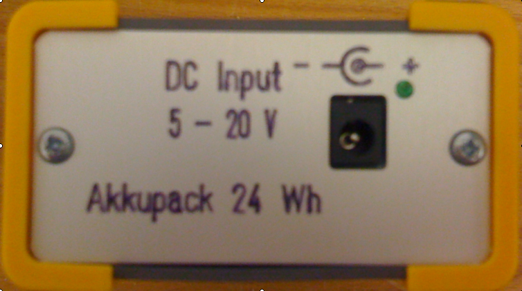

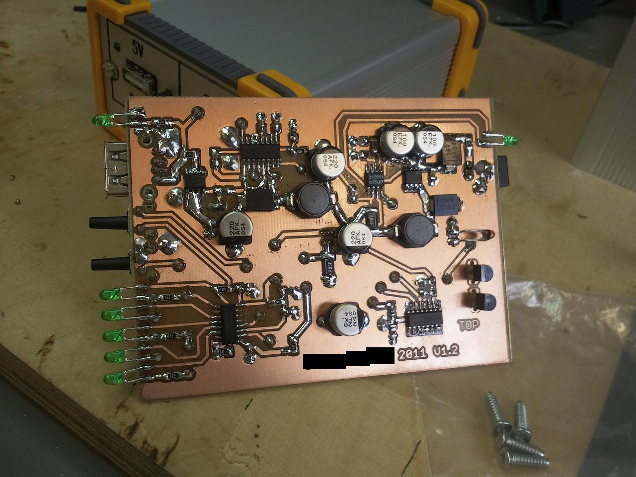

von Alexander S. (agentbsik)
Also hier mal die Daten zum abgeschlossenen 4.Semsterprojekt:
-5V Stepup MAX1703
-4.2V Li.ion Lade-IC LTC4002-4.2
-Kapazitätsmesser BQ2050
Ruhestromaufnahme ca. 120µA
Akkukapazität ca. 24Wh (3.7V 6,6Ah Li.poly)
Das Gerät hat 2 Taster. Mit einem schaltet man den 5V USB Ausgang ein
und aus, mit dem anderen Taster kann man sich die Restkapazität des
Akkus auf 5 LED´s ( 0-100%) darstellen lassen.
Wenn das Akkupack geladen wird, dann leuchtet die Kapazitätsanzeige
dauerhaft und zeigt den aktuellen Ladestand an.
Als Gehäuse wurde dieses genommen:
http://www.reichelt.de/Fischer-Frame-Gehaeuse/FR-80-42-100-ME/index.html?;ACTION=3;LA=2;ARTICLE=73294;GROUPID=5198;SID=13TiLQAn8AAAIAADRslyI4a9774f2a2604b93d91de0a084b7d186
Die Front/Rückplatte wurde mit einer CNC Fräse bearbeitet.
Als Akku wurde ein handelsüblicher 3s1p Li.poly Akku aus dem
Modellflugbereich benutzt (11.1V 2.2Ah)
