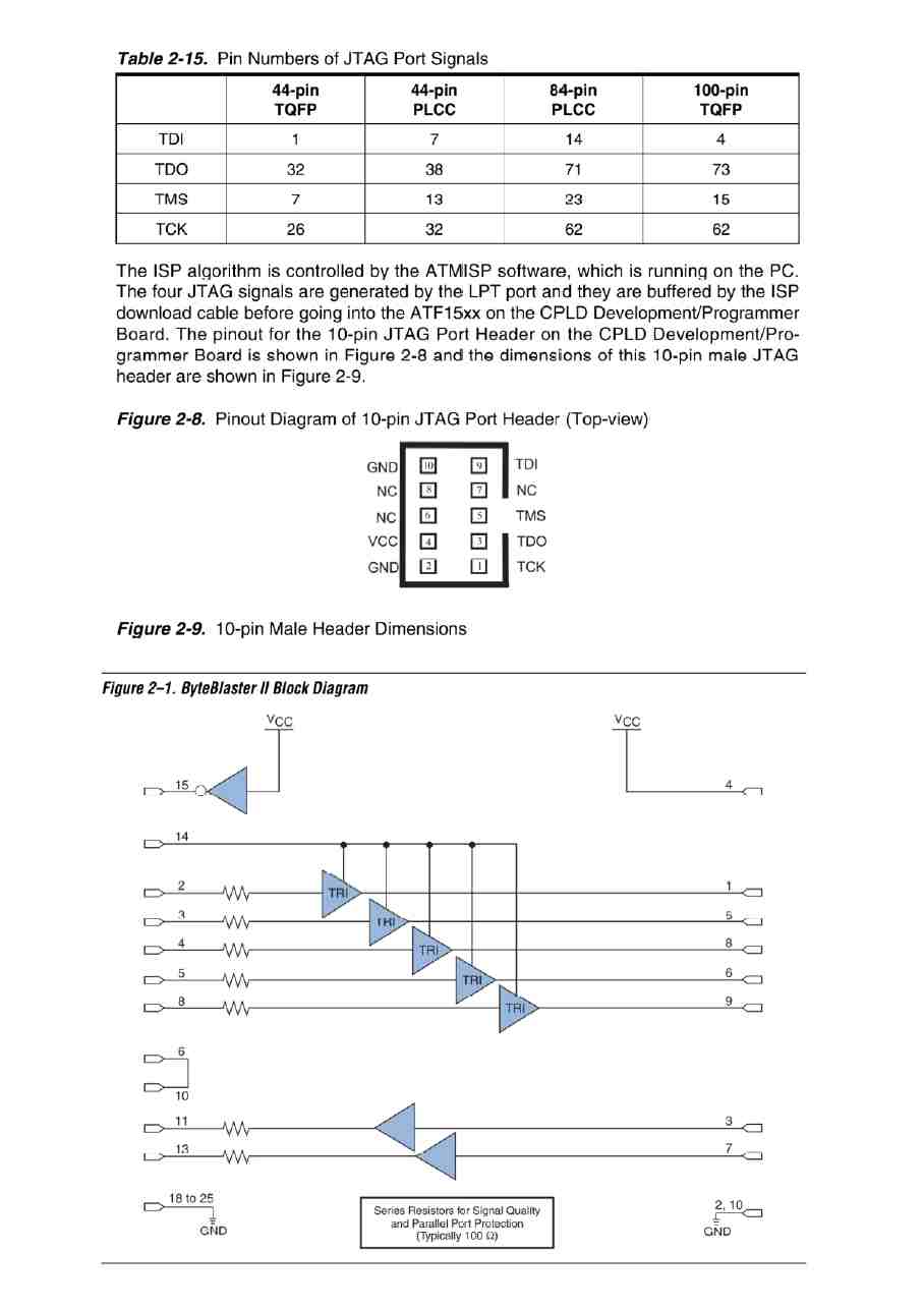

Hallo werde nun demnächst zum ersten mal CPLDs anfassen müssen und wollte erst mal nach fragen ob mit meinen bereits vorhandenen Programmern was anzufangen ist. Also konkret geht es um den ATF1504AS und zur Verfügung hätte ich momentan als Programmer nur "STK500" und "AVRISP MK2". Hatte aufgeschnappt das der AVRISP MK2 mit neuster Firmware gehen sollte (hoffe auch über die stk500.exe).
Nein mit den AVR-Tools kännen diese CPLDs nicht programmiert werden, soweit ich weiß. Es gibt eine Atmel-Software "ATMISP.exe", die bis spätestens WindowsXP noch am Druckerport funktionierte, ich fürchte, mit Win7 ist damit Schluß. Minimal sind dazu zwei oder drei Widerstände nötig, soweit ich noch weiß. http://www.atmel.com/dyn/resources/prod_documents/DOC1936.PDF mit Byte-Blaster-Kabel gehts auch (siehe Seite 35), dazu gibts hier ein paar threads, mit Schaltplänen. Ich benutze für den ATF1508 ein Universalprogrammiergerät Labtool48 mit einem Adapterkabel vom Programmiersockel zum ISP-Anschluß der Platine. ATMISP.exe finde ich nicht mehr auf den Atmel-Seiten. http://www.zmitac.aei.polsl.pl/Electronics_Firm_Docs/ATMEL/Atmel/prod147.htm da scheint sie noch zu sein, sogar nur bis Win98 oder NT.
Sollte hier [1] stehen, wenn es geht. Für meine ATF15xx verwende ich das ATMEL ISP CABLE für den LPT-Port. [1] http://www.atmel.com/dyn/products/tools.asp?category_id=172&family_id=653&subfamily_id=734
Stimmt, da gibts noch ein Update, mein ATMISP war noch von 2001 ATMELISP v6.7 von 2009 unter "ATF15XX-DK3 CPLD Development/Programmer Kit" http://www.atmel.com/dyn/products/tools_card.asp?tool_id=3868&category_id=172&family_id=653&subfamily_id=734 Windows 2000 and XP
Der GALEP kann die ATF auch programmieren (ohne Security Bit). P.S. Leider gibt es bei GAL & CPLD die Unsitte, die Programmieralgorithmen nicht zu veröffentlichen.
Hier die Zusammenstellung der Atmel- und Byteblaster (Altera) Unterlagen. Statt der Tristatebuffer kann man im einfachsten Fall vier 100 Ohm-Widerstände in die vier Leitungen TDI TDO TMS und TCK schalten, außerdem wird noch Vcc benötigt, das ist alles.

Hi fast selbes Problem. Kein Plan von diesen ATF15xx und hab bald ne Hand voll auf dem Tisch ohne jeh mit CPLDs gearbeitet zu haben. Habe bereits nen AVR-Dragon und denke mir JTAG sollte immer JTAG sein. Wenn man auf die Pegel achtet (3V3/5V) sollte das ganze doch ohne Probleme spielen oder übersehe ich da die wichtigsten Details.
Wollte mal ins Thema CPLDs reinschnuppern ohne hunderte € für nen Programmer auszugeben. Kommt mir nicht so einfach vor wie ich mir das dachte... Das blöde ist das nen neuer PC ja keinen Parallelport mehr hat. Frage mich nun ob es sinnvoller ist nen Programmer zu kaufen oder nen Parallelport nachzurüsten. Hat da jemand Erfahrung? speziell geht es erst mal um den atf1504

Laut Atmel kann das Tool ja auch SVF-Files generieren: http://www.atmel.com/dyn/resources/prod_documents/DOC1936.PDF (siehe Abschnitt 5.3) Dieses SVF-File kann mittels svf2xsvf (Xilinx-Tool) in ein XSVF-File gewandelt werden. Nun sollte jeder FT2232 Adapter den CPLD programmieren können: OpenOCD: http://www.google.de/url?sa=t&rct=j&q=openocd&sour... UrJTAG: http://urjtag.org/ BoundaryScanTool: http://wesche.we.ohost.de/Homepage/Version_3/index... Gruß Andreas
