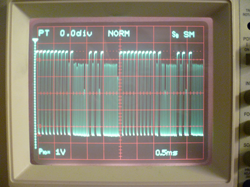

Hi, hier ein Oszi-Bild, welches aber schon etwas älter ist. Auf dem Bild hab ich die Programmierung in einer Endlosschleife laufen lassen, daher wiederholt sich das ganze (ca. zwei mal). Mittlerweile hab ich den Ausgang mit einem digitalem Oszi gecheckt und paar Änderungen vorgenommen (Leider keine Bilder vorhanden). Es sollte aber passen... Die Programmierung sieht so aus: Das ist für den Aufruf einer 1 und der darauffolgenden Pause: digitalWrite(22,HIGH) delayMicroseconds(70) digitalWrite(22,LOW) delayMicroseconds(30) Aufruf der 0 und Pause: digitalWrite(22,HIGH) delayMicroseconds(5) digitalWrite(22,LOW) delayMicroseconds(30) Diese Aufrufe werden dann so hingestellt, dass am Ende rauskommt: 100000000001 01 00 10 00000000 011111111110 Dieser Code steht dann für: Start, Programmiermode (Simulation, etc), Verstärkungsgate (1. oder 2.), Dummy, Verstärkungsfaktor, Ende Könnte hier was falsch sein? Oder bei der Verdrahtung? Das Datenblatt hab ich schon (mehrmals) durchgelesen. Vielleicht hab ich was übersehen. Grüße
Hallo ist die Bandbreite deines Scope so gering oder sieht das Signal wirklich so aus. Amplituden für Binärdaten zu gering. 5V x 0,8 =4 Wird eng.
mich wundern vor allem die vier Pulse, die nur die halbe Höhe erreichen, das sollte auch mit begrenzter Bandbreite nicht so sein. Das Pulsschema des Oszillogramms scheint ja mit der genannten Bitsequenz nicht identisch zu sein.

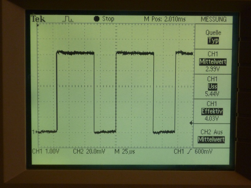

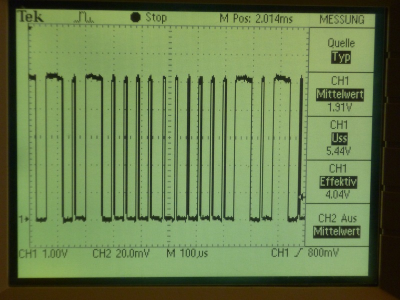

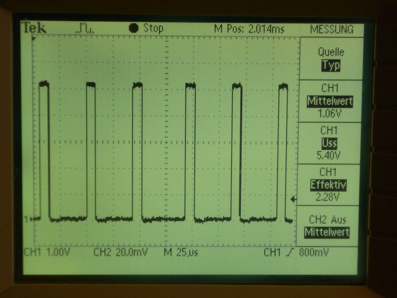

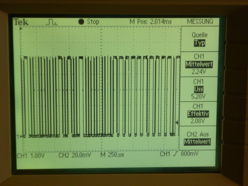

Hi, gibt's nicht vllt doch ne Möglichkeit, ein Bild vom Digital Oszi zu kriegen ? Und vor allem passend zum Startcode, der bereits beschrieben wurde.
Hi, ich hab jetzt eben ein paar Fotos gemacht. 0-Signal 1-Signal Ganzer Signalverlauf Signalstart Grüße
