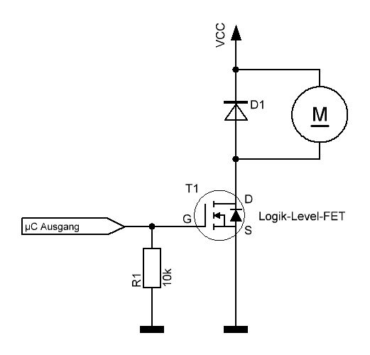

Hey leutz bitte mich nicht gleich steinigen ich hab da mal eine frage und nur als info ich habe so gut wie absolut kein Plan ... und dazu wenig Zeit. Komme ich mal zum Thema Ich habe ein Hovercraft das mit einer micro controller Pla.... gesteuert werden soll mittel sensoren die erkennen wo es ist und welche gegenstände im weg sind . SO alles schön und gut ... fliegen (schweben) tut das ding schon mal ... jetzt habe ich blos ein problem mit dem schub motor . Der soll über ein port eine 1 für ich gehe an und eine 0 für aus erhalten . Die Platine selber gibt aber nur ein paar milliamper über die port pins raus . Also mein gedanke hey nimste saft von der Batterie (LIPO 11,1 Volt 1800mah) und steuerst den starken strom mit dem schwachen strom .... also meine Idee TRANSISTOR !!! Schon mal gehört sollte funktioniert aber ... was für ein brauche ich????? der modellbau controller der an dem motor vorher dran war hat max out 15 A Der Motor läuft mit Gleichstrom . Wie gesagt ich habe so gut wie null plan und wüsste gerne was brauch ich was muss ich zusammen löten mit wem und was .... Ps : kann mann von einem servo die Steuer Leitung einfach so direkt an ein Port PIN vom Microcontroller hängen by the way müsste ein Atmel sein PPs: Ist für die Schule ein Projekt und ich wurde auf den letzten Meter instruiert das zu machen Für alle Antworten bin ich schon mal sehr Dankbar MFG Oliver Herb
Oliver Herb schrieb: > absolut kein Plan ... und dazu wenig Zeit Etwas davon braucht es aber schon... Hier einfach mal das Grundprinzip für eine DC-Motor-Ansteuerung von einem µController mit einem Logik-Level MOS-FET (z.B. mit einem IRLZ34N)
Oliver Herb schrieb: > für ein brauche ich????? der modellbau controller der an dem motor > vorher dran war hat max out 15 A Dann belasse es dabei. Nimm weiterhin den Controller. Den kannst du wie ein Servo ansteuern. Und dann kannst du deinen Motor nicht einfach nur ein und aus schalten, du kannst ihn auch noch in der Drehzahl stellen. Zusätzlich passt dieser Controller dann auch noch auf deine LiPo Zellen auf, so dass du sie nicht in eine für die Zellen gefährliche Tiefentladung treibst. Modellbauservo Ansteuerung

Fahrtenregler den kann man genauso wie den Servo ansprechen, das macht die Ansteuerung homogener bzw. einfacher zu programmieren. Du kanbnst jedoch auch eine Transistorschaltung selber löten, würde ich dir aber bei "Null Ahnung" nicht empfehlen. Eine Halbbrücke sollte auch genügen sowas wie L293 usw., diese sind jedoch nicht für solche hohen Ströme ausgelegt. Als onimm nen Fahrtenregler aus dem Modelbaubereich und guck hier mal nach Modelbau Servo controller mit AVR. Daminit kannst du Servos und Fahrtenregler ansteuern.
