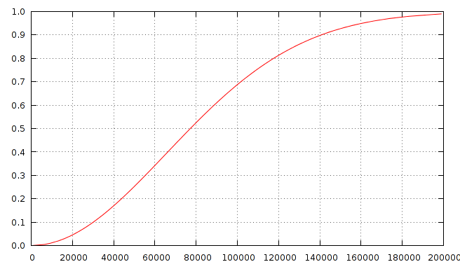

Hallo Leute, Will in meinen Geräten (zwecks Softwarezuordnung) eine 4 Byte Zufallszahl integrieren. Wie hoch ist die Wahrscheindlichkeit, das sich diese zufällig wiederholt? Festgelegt wird die Zahl über die RND Funktion von VB2008.
Man muss hinsichtlich der Kollionswahrscheinlichkeit zwei Fälle unterscheiden: 1. Wie wahrscheinlich ist es, dass eine bestimmte Zahl mehrfach auftritt? 2. Wie wahrscheinlich ist es, dass eine beliebige Zahl mehrfach auftritt? Die schon gegebene Antwort behandelt nur Fall 1, wohingegen bei Fall 2 das Geburtstagsparadoxon gilt. Zwar hat der Ursprungsautor seine Aufgabenstellung nicht hinreichend präzise formuliert, aber von der typischen Art dieser Aufgabe nehme ich an, dass eher Fall 2 anzuwenden ist.

Ungeachtet des Sinns oder Unsinns, (Pseudeo-)Zufallszahlen zur Identifi- zierung von Produktexemplaren zu verwenden, ist hier noch eine Antwort auf die ursprüngliche Frage: Die Diagramme zeigen für eine gegebene Anzahl von 32-Bit-Zufallszahlen die Wahrscheinlichkeit, dass sich darunter mindestens zwei gleiche befinden. Man sieht, dass bei 10000 Zahlen die Wahrscheinlichkeit schon über 1%, für 77000 etwa 50% und für 200000 sogar über 99% beträgt. Für Großserienprodukte ist das Verfahren mit den Zufallszahlen ohne spezielle Vorkehrungen zur Vermeidung von Dubletten also nicht geeignet. Das ist eigentlich erstaunlich, weil die 200000 Zahlen gerade einmal einen Anteil von 0,047 Promille der Gesamtanzahl (2³²) ausmachen. Das Erstaunen legt sich aber wieder, wenn man das Geburtstagsparadoxon kennt: http://de.wikipedia.org/wiki/Geburtstagsparadoxon
