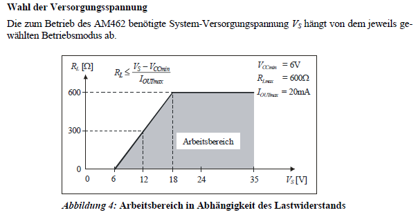

Hallo, kennt einer von euch nen IC der 4-20mA sendet bei Ui=0..4,5V und ab Uv=10.8V.. und Rlast=50..400Ohm. Die XTR Serie von TI passt nicht, da die Versorgungsspannung bei Rlast von 400Ohm mindestens 14V sein muss. Der seriell Programmierbare IC AD420 ist leider zu teuer. Kennt ihr noch irgendwelche alternativen ? Andi

Der am462 passt nicht, braucht Versorgungsspannung von 12V bei 400Ohm Last. Der IC wird ganz normal versorgrt, hab halt eine min. Uv von 10.8V. Die XTR's habe alle das Problem, dass die Uv von der Last abhängt siehe Bildgleichung. Anscheinend muss ich mir selber eine Schaltung bauen aber welche.

Moment, ich hab beim AM462 die 3-Draht Schaltung aufgebaut. Das ging dann nicht, zu schwach.
