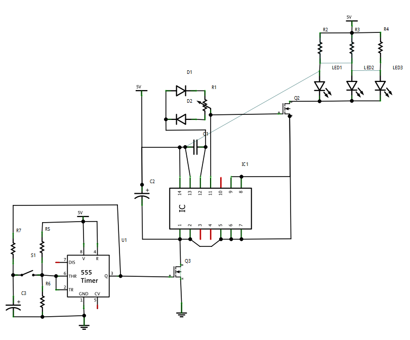

Da es ja ein 4093 ist und ich ja noch 3 Gatter übrig habe, könnte ich
dann noch diese Schaltung für einen Taster mit Schalter einbeziehen:
http://www.modding-faq.de/moddingfaq/sonstiges/taster_s/taster.jpg
Mit dem Taster würde ich dann gerne die Schaltung anschalten bzw.
ausschalten und dann mit dem Poti die Helligkeit regeln.

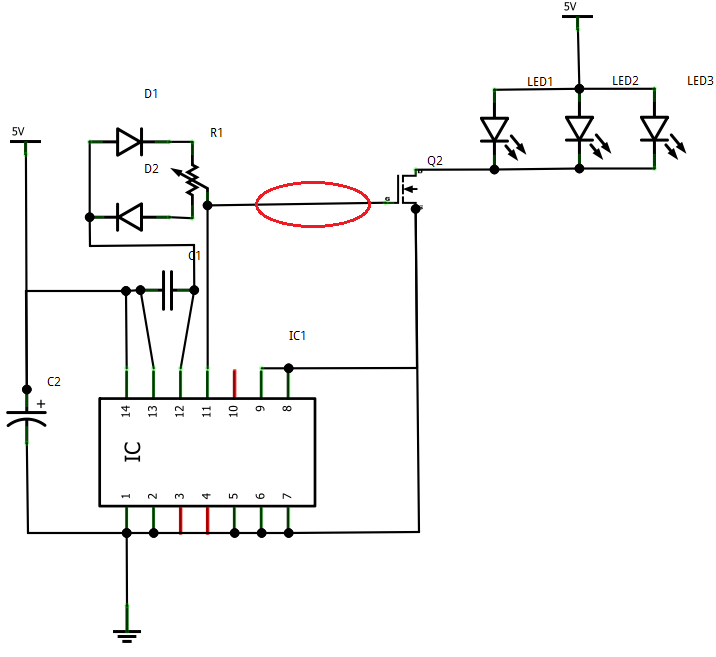

Ich hab jetzt mal nen Schaltplan erstellt (JA! Er ist nicht schön...)
Brauch ich für die 20 LED's (30mA und 4V) noch Vorwiderstände oder kann
ich einen zwischen die 5V und die LED's die ich hoffentlich richtig
angeschlossen habe hängen? (Sollten eig 20 sein :P )
Kann ich dann noch deine Schaltung mit einem IRL530 in den roten Kreis
setzen und damit die LED-Dimmung aktivieren/deaktivieren?
von MaWin (Gast)
Ja, und zwar einen pro LED.
> roten Kreis setzen
Eher uncool. Wie willst du ihn steuern ?

von Jonas H. (fujitsu313)
EDIT: Zwischen 4093 und Masse? Also wo es zum Masse-Symbol geht, könnte
man da nen IRL530 reinhauen und dann damit die gesamte Masse einfach an-
und ausschalten?
von MaWin (Gast)
WIE WILLST DU IHN STEUERN ?
So hab ich das gemeint...würde das gehen?
von MaWin (Gast)
> würde das gehen?
Ja.
Es ist halt ungeschickt,
3/4 des CD4093 ungenutzt zu lassen,
und extra einen NE555 danebenzusetzen.
