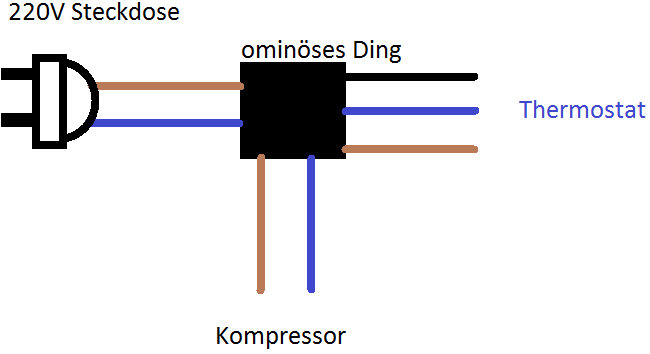

Hallo, einem bekannten ist hinten an seinem Kühlschrank ein Elktronisches Teil ausgebrannt. Er hat es abgezogen und ein neues gekauft. Leider hat er sich nicht aufgeschrieben wo welches Kabel dran war. Es sieht jetzt so aus: Vom Thermostat kommt ein schwarze, ein blaues und ein braunes Kabel Vom Kompressor kommt ein blaues und ein schwarzes Vom Anschlusskabel kommt blau braun und grün. Im Anhang habe ich das Bauteil mal fotografiert. Kann mir jemand sagen wie ich heraus finde wie es angeschlossen wird? Multimeter und Erfahrungen in Mikroelektronik sind vorhanden. Nur Kühlschränke habe ich mir noch nie angesehen. Vielen Dank für die Hilfe Viele Grüße Rocco

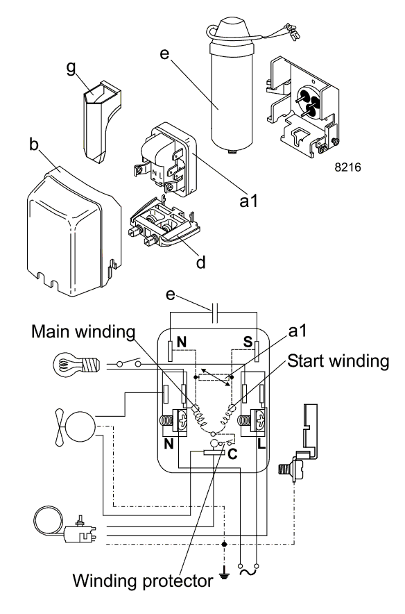

Das ist ein PTC-Element zur Starthilfe. Besorg Dir im Internet den Schaltplan zu Deinem Verdichter der in Deinem Kühlschrank verbaut ist. Z.B. Danfoss TL3F, steht auf dem Verdichter drauf. Das komische Teil wird auf die drei Pins die aus dem Verdichter kommen aufgesteckt und nach Datenblatt angeschlossen. Der Thermostat gehört in Reihe zu dem Verdichter, es schaltet diesen nur ein oder aus. Wie der Schalter bei einer Lampe. EDIT: Nein, es ist kein Anlaufrelais... es ist nur ein PTC, der beim Start einen Stromstoß auf die Starthilfswicklung legt.
OK, ist ein Danfoss TL3A Hoffentlich finde ich was
Nimmste das vom TL3F, scheint mir elektrisch identisch zu sein. http://www2.renkulde.no/MKDokume.nsf/BFA40EB1529385DEC1256995004D97D5/$FILE/TL3F_R134a_220V_50Hz.pdf Wieso haste das Ding eigentlich abgerissen? Mußt doch die vorhandenen Drähte nur wieder so aufstecken wie sie auch ursprünglich drauf waren?

jup, die Idee das Ding einfach mal abzuziehen ohne ein Foto zu machen ist bisher auch eine der besten Ideen meines Freundes. Habe bisher follgende pdf's gefunden. Scheinen also mit Deinem (Ben) identisch zu sein. http://www.ra.danfoss.com/TechnicalInfo/Literature/Manuals/06/eptc_description_08-2005_ei200b202.pdf http://www.ra.danfoss.com/TechnicalInfo/Literature/Manuals/06/tl_compressors_12-2009_pi200i202.pdf Ich versuche mal mein gemaltes Bildchen dahinein zu interpretieren: -Die Kabel von der Steckdose schraube ich an N und L wobei blau an L kommt Erde kommt auch mit dran (versprochen ;-) Ab hier stehe ich auf dem Schlauch - kann mir da nochmal jemand helfen? Danke
habe gerade das von Ben über das freilegen des Thermostaten gelese - wird es wohl darauf hinaus laufen - oder kan ich das ausmessen? beim warmen Kühlschrank müsste der Thermostat ja zu sein und somit niederohmiger als die Lampe (Tür auf machen dabei)?
Hm ausmessen müßte gehen. Mal überlegen... Ein Kabel müßte ein gemeinsames sein. Das ist auf jeden Fall an der Lampe mit dran. Die Lampe kann man dank des Türkontakten auch ausmessen. Der letzte wird dann das Thermostat sein. Kann man nur hoffen Du kannst den Thermostaten weit genug hoch drehen, daß der auch bei 20 Grad abschaltet. Ansonsten kannst Du den für den Thermostaten und den gemeinsamen nicht auseinanderhalten. Bist Du bei dem Kühlschrank vor Ort, falls das so ist wie vermutet und Du die Kabel findest? - Der gemeinsame muß mit einer Leitung des Steckers verbunden werden, dafür müßte eine Klemmleiste außerhalb des PTC vorhanden sein. Diese Klemmleiste nenne ich jetzt mal L. - Das zweite Kabel vom Stecker kommt an N am Verdichter. - Das Kabel von der Lampe kommt auch an N am Verdichter. - Das Kabel vom Thermostaten kommt dann an L am Verdichter. Hat dieser Kühlschrank einen Lüfter am Verflüssiger? Falls ja muß dieser parallel zum Verdichter angeschlossen werden, also an L und N am Verdichter. Falls der Thermostat bei warmem Kühlschrank nicht abschaltet kannst Du den Stecker auch erstmal provisorisch an L und N des Verdichters anklemmen. Wenn der dann reingesteckt wird muß der Verdichter anlaufen. Kannst Du auch machen um den Verdichter zu testen. Wenn der dann nicht anläuft ist er (und damit auch der Kühlschrank) tot. Ein Wechsel ist für den Laien nicht möglich. Hoffe das hilft Dir weiter.
ja, hilft sehr, danke. Damit bekomme ich es auf jeden Fall hin - also wenn es noch hinzubekommen ist.

Blau auf N, braun auf L, den schwarzen auf den darüber mittig liegenden Pin und grün gelb auf PE und fertig ;)

Auf dem Bild ist noch ein Anschhluss C und S der unbekannt ist. https://www.mikrocontroller.net/attachment/115780/Unbenannt-1.png Wo L und N hinkommt und PE ist klar Verdichter = Kompressor
Andreas A. schrieb: > Auf dem Bild ist noch ein Anschhluss C und S der unbekannt ist. > https://www.mikrocontroller.net/attachment/115780/Unbenannt-1.png Siehe Anhang. Aber du hättest dafür nicht den uralten Thread ausgraben müssen.
