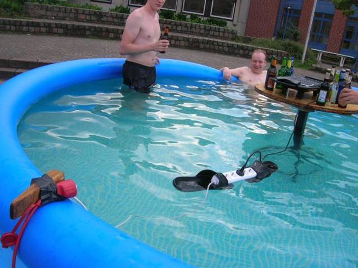

Da es hier um Kunststoffbadewannen geht, fiel mir mal wieder dieses Foto ein.
J.-u. G. schrieb: > Da es hier um Kunststoffbadewannen geht, fiel mir mal wieder dieses Foto > ein. Die feiern gerade ihren Abschied...
Wobei da den Leuten im Pool nichtmal was passieren muss, oder? Nur dem, der draussen steht und reinfasst. Das Wasser im Pool bekommt ein Potential von 115Vac. Aufgrund der großen Fläche dürfte die kapazitive Kopplung zur Erde ausreichen, um einen FI auszulösen, sofern vorhanden. Ansonsten liegt das Wasser halt auf 115V und wenn einer reinfasst oder aussteigen will, merkt er dass dann. Oder hab ich nen Denkfehler? Hab grad keine Zeit, das auszuprobieren...
Denkfehler vielleicht insofern, dass das Wasser recht mies leitet und sich daraus trotzdem über deine Körperlänge ein Spannungsabfall ergibt. So ähnlich wie die Schrittspannung in der Nähe von Blitzeinschlägen bzw. am Boden liegenden Hochspannungsleitungen.
ich bin so dumm! was passiert da eigentlich genau? ok es gibt zwischen L1 und N Leiter ein Stromfluss durchs Wasser. Und das ganze ist aus dem Grund so gefährlich, weil das "Feld" in dem Strom fließt noch so weit um die Leiter herumreicht, dass es auch die Leute im Pool durchdringt und selbst durch diese dann noch Strom fließt? D.h. der Strom fließt nicht nur direkt in unmittelbarer Nähe der Leiter sondern auch noch in weiten Bögen im Gesamten Bereich um den Mehrfachstecker herum durchs Wasser vom einen Leiter zum anderen?
