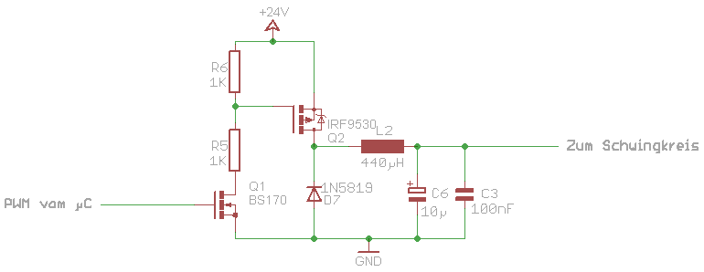

Hallo zusammen, die angehängte Schaltung, soll meinen Wunsch realisieren, ein von einem ATMega erzeugte PWM auf eine durch das PWM regelbare 0 - 24 V Gleichspannung zu erzeugen. Soweit läuft auch alles bestens. Ich bekomme eine Gleichspannung, welche ich zur anregung des Schwingkreises einsetze. Das Problem: Leider schaltet der Mosfet nicht die vollen 24 V durch. Nach der Glättung durch das LC-Glied, erhalte ich nur max. ca. 14 V. Meine Frage wäre, ob da jemand den Fehler finden, oder eine bessere Alternive aufzeigen kann für mein Vorhaben. Wichtig ist jedoch, dass der Bauteilaufwand sowie die Kosten gering gehalten werden. WICHTIG: Der hier eingezeichnete Mosfet ist ein IRFB3607 und nicht der wie in der Schaltung beschrieben. Gruß und Danke Snatch
Hallo, solltest du wirklich einen IRFB3607 eingesetzt haben, so besteht das Problem darin, dass dies ein N-Kanal Mosfet ist. Einen solchen kann man in der Highside (direkt an der Versorgungsspannung, Last darunter)so nicht ansteuern, du musst den Typ in dieser Schaltung mit ein P-Kanal Fet ersetzen, alternativ musst due dich nach einem High-Side Treiber umschauen (IRF, Microchip). Gruß Jochen
Oh man, dann habe ich mit dem P-Kanal ja doch nicht so falsch gedacht. Es war auch so wie im Schaltplan gedacht, habe mir das nur ausreden lassen. Werde es gleich morgen umbauen. Danke erstmal und Gruß
Wenn du schon am Umbauen bist denke ich, kann man auch R5 entfernen, der macht den Schaltvorgang unnötig langsam. Aber nur R5 R6 muss drin bleiben. Jochen
Jochen S. schrieb: > Wenn du schon am Umbauen bist denke ich, kann man auch R5 entfernen, der > macht den Schaltvorgang unnötig langsam. Aber nur R5 R6 muss drin > bleiben. Aber nur, wenn der (neue) MOSFET 24V am Gate verträgt, was aber eher nicht der Fall ist. Gruß Dietrich
Dietrich L. schrieb: > Aber nur, wenn der (neue) MOSFET 24V am Gate verträgt, was aber eher > nicht der Fall ist. Da muss ich Dietrich recht geben, bei 24V wäre es nett, wenn man am Gate gegen Masse eine Z-Diode einbaut, die die Gate Spannung begrenzt. Jochen
