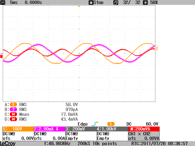

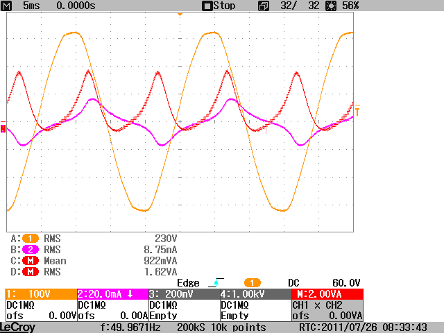

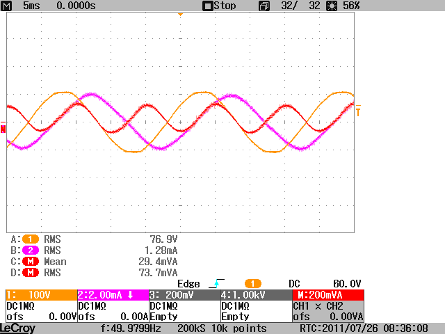

Für unsere Stromsparer und besonders Abdul. Hier die Messung für 1,2,3 und 4 Kleinsttrafos in Reihe. Gemessen wurde nur einer, die Leitung dann hochgerechnet. Kleinstrafos als effizientes Low Power Netzteil. Typ Block VB 0,5/2/12 (0,5VA, 2x12V) Leerlauf, Messung an einem Trafo, Hochrechung von Pges für N Trafos. N U[V] S[VA] P[W] S/P Pges[W] --------------------------------------------- 1 230 1,62 0,92 1,76 0,92 2 115 0,18 0,075 2,4 0,15 3 77 0,074 0,029 2,5 0,087 4 58 0,043 0,018 2,4 0,072 MFG Falk
Danke Falk! Schick es mal dem Hersteller. Was ich nicht verstehe, du hast anscheinend die Ausgangsleistung nicht konstant gehalten, oder? 2x 0,075 ist doch ungleich 0,92 ! Oder interpretiere ich deine Tabelle falsch? Der ursprüngliche Ansatz war doch, einen Trafo durch zwei zu ersetzen. Das impliziert doch konstante nutzbare Leistung auf der Sekundärseite.

@ Abdul K. (ehydra) Benutzerseite >Was ich nicht verstehe, du hast anscheinend die Ausgangsleistung nicht >konstant gehalten, oder? Doch, sie war immer exakt Null ;-) Leerlauf halt. > 2x 0,075 ist doch ungleich 0,92 ! Logisch. > Oder interpretiere ich deine Tabelle falsch? Möglich. Ich habe EINEN Trafo jeweils an 230/115/77 und 58Vrms betrieben. Das heißt, für ein 230V Netzteil braucht man 1/2/3 oder 4 in Reihe. P bezieht sich auf EINEN Trafo, Pges auf N Trafos. >Der ursprüngliche Ansatz war doch, einen Trafo durch zwei zu ersetzen. >Das impliziert doch konstante nutzbare Leistung auf der Sekundärseite. Sicher, es ging aber um die Leerlaufverluste durch Sättigung. Sieht man auf dem 230V Screenshot sehr gut, das ist alles andere als ein Sinus im Strom ;-) MfG Falk
