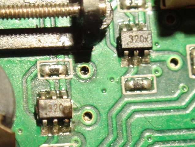

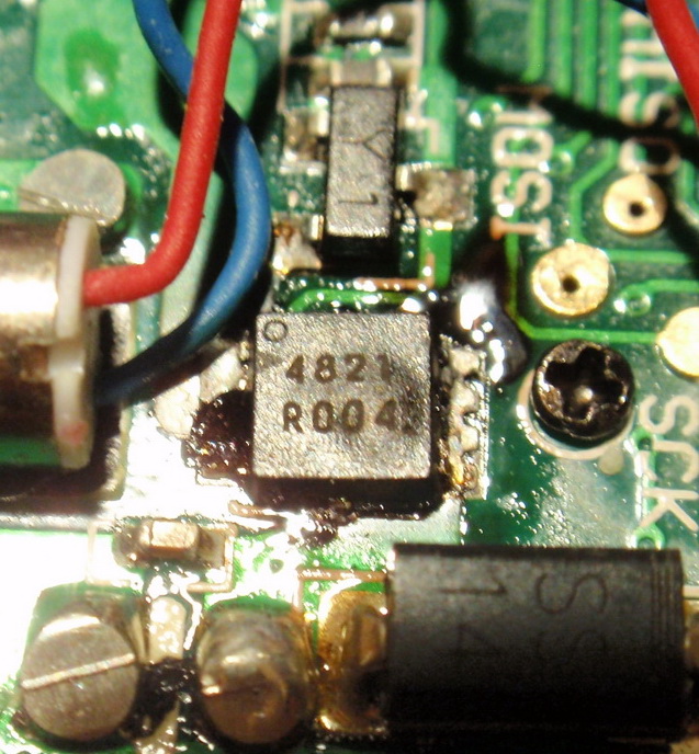

Hi (Fach)Leute ;-) Ich hab hir 2 Empfänger von Nine Eagles, auf jedem ist ein SMD Bauteil durchgebrannt, sollte mann auf den Bildern gut erkennen. Ich kan leider nicht herrausfinden welce es sind. Das Bauteil auf Bild 1 (320x) ist für die ansteuerung eines Servos zuständig, dem konnte ich beim abrauchen zusehen, seit demgeht das Servo immer auf rechtsanschlag (und will weiter)... Das Bauteil 4821 Bild 2 ist für die Motorsteuerung zuständig, ist durch kurzschluß in der Motorleitung abgeraucht... Kann mir jemand helfen die Bauteile zu identifizieren ? MFG SVEN
Könnte der 4821 auch ein Widerstand mit 0,004 Ohm sein? Wieviel Anschlüsse hat er?
DAs glaube ich nicht, das bauteil hat auf der rechten seite 4 anschlüsse, auf der linken kann man es nicht so genau sehen, aber es sind wohl auch 4, könnten aber auch nur 2 sein, ist total geschmolzen ;-((( Sven
sero schrieb: > MCP4821: 12-Bit Voltage Output DAC. • Rail-to-Rail Output. • SPI > Interface with 20 MHz Nö. Ich bin anderer Meinung. Erstens ist die Beschriftung verkehrt herum in Bezug auf die Pin-1-Markierung. Zweitens entspricht die Datierung des Herstellungszeitraumes nicht dem Schema aus dem Datenblatt. Drittens, es fehlt das Microchip-Logo. Ich schlage eher den Power MOSFET NTMFS4821N als Kandidaten vor. http://www.onsemi.com/pub_link/Collateral/NTMFS4821N-D.PDF
320x könnte eine Mosfet Halbbrücke sein, wenn man sich das Umfeld so ansieht. Also sowas in der Art: http://www.vishay.com/docs/71079/71079.pdf
4821 ist 99%ig ein Mosfet (alleine wg layout) -> google 320x ggf ein (digital) doppeltransistor Klaus.
der 320x könnte evtl so verschaltet sein, müsste man mal ablöten und nachsehen.
Artabanos schrieb: > Ich schlage eher den Power MOSFET NTMFS4821N als Kandidaten vor. > > http://www.onsemi.com/pub_link/Collateral/NTMFS4821N-D.PDF > Das könnte er sein, bei betrachtung unter ner Lupe könnte ich der meinung sein, das das Teil noch je 1 anschluß an jeder Seite hat, und an der linken seite nur 2... Und es spricht auch für Mosfet, da der kurzgeschlossene Motor das Teil geschmolzen hat, werd morgen mal versuchen das Teil auszulöten... Auch das andere Bauteil (320x) löte ich morgen aus. Danke erstmal, morgen sehen wir weiter...

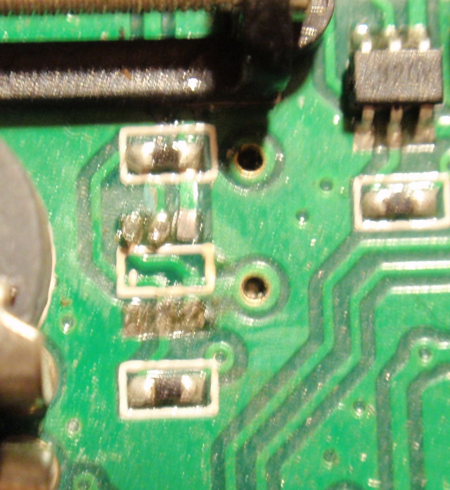

Elektronics schrieb: > P7220135.JPG > > 149.4 KB, 42 Downloads > > > > > > > > > der 320x könnte evtl so verschaltet sein, müsste man mal ablöten und > nachsehen. Hab den 320x mal eben "Weggedrehmelt", hattest recht, ist so beschaltet wie du dachtest... Übrigens nehme ich gerne tips entgegen wo ich die SMDs bekomme ;-) Sven
Also das scheint wirklich ein Transistorpärchen zu sein. Kannst ja mal die Widerstandswerte messen. Ich tippe drauf, dass es ein Mosfet Paar war, dessen Ansteuerung durch ein Low Signal erfolgt. Ohne Ansteuerung wird es durch den Pullup auf High gezogen. Kannst ja mal die Spannungen messen.
Das funktioniert vermutlich so: Der Motor ist zwischen die beiden Halbbrücken geschaltet. Im Ruhezustand liegt an beiden Anschlüssen gleiches Potential an. Durch die Umschaltung eines der beiden Transistorpärchen kann man dann den Motor in die entsprechende Richtung drehen. Der andere 320x gehört also vermutlich auch noch dazu, so dass man an ihm noch Messungen vornehmen könnte.

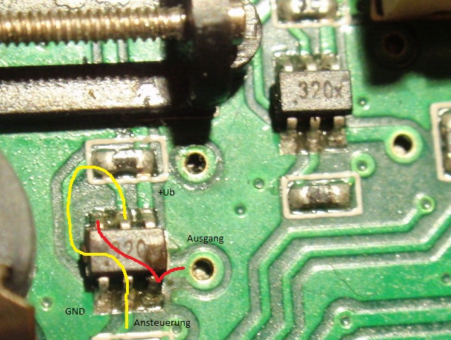

Mess mal die Spannung, die an der Ansteuerung ankommt. Vor dem Vorwiderstand und dahinter, bei beiden Schaltvarianten (High/Low) Der Vorwiderstand ist der direkt unter dem 320x. Die Widerstandswerte der beiden Widerstände (dem pullup oben und dem Vorwiderstand unten) wären ebenfalls interessant. Die Versorgungsspannung die am Chip am Pin oben rechts anliegen sollte, kannst du auch messen. Wenn du die Originalbauteile bekommst, brauchste eigentlich nur den defekten ersetzen. Wenn du ein Alternativbauteil einsetzt, würde ich persönlich beide ersetzen, auch wenn eventuell einer reichen würde. Man müsste nur herausfinden, ob es bipolare oder mosfets sind. Und dann entweder mit diskreten Transistoren aufbauen oder einen entsprechenden Chip nehmen. Bei Reichelt gäbe es den ZDT6790TA. Der passt halt nicht wirklich vom Gehäuse, man müsste mit etwas CuL und Huckepackplatinchen arbeiten. Was die sonst noch haben, weiß ich grad nicht.
Also, der Pullup Widerstand (oben) hat 10 Kilo Ohm, der Vorwiderstand hat 100 Ohm, spannungen mess ich morgen nachmittag... erstmal gut n8t sven
Ich vermute, es ist eine Mosfet push/pull bzw Halbbrücke Schaltung. 10 k Pullup und 100 Vorwiderstand Vermutlich waren das Logic Level Fets mit 5V Steuerspannung und 5 bis 12V Servomotor zwischen den beiden Push-Pull Stufen.

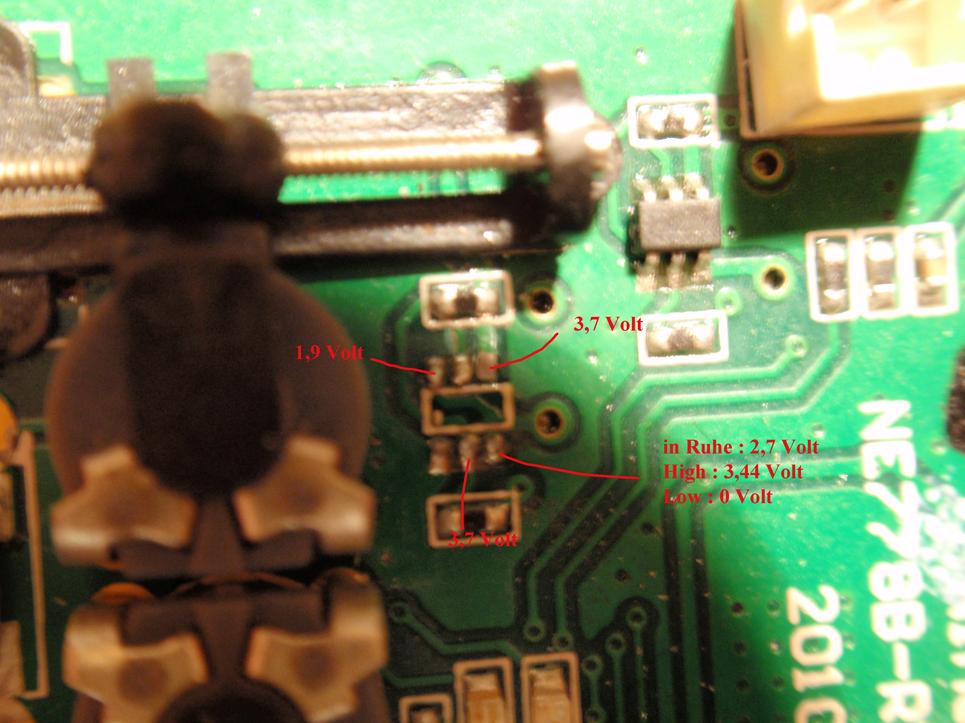

So, hatte gestern leider keine Zeit, aber jetzt hab ich mal die Spannungen gemessen (320x) Der Emfpänger wird mit 3,7Volt versorgt (1S) alles andere siehe Bild... Sven
Schaue dir nur nochmal >Also sowas in der Art: http://www.vishay.com/docs/71079/71079.pdf oder das von mir an: >Vielleicht das hier: >http://www.datasheetcatalog.org/datasheet2/0/01tkw... Die haben die gleiche Grundbelegung. Die Emitter/Source und die Ansteuerung sind schon mal richtig. Die 320 kann auf den MUN5332DW1T1 hinweisen. Auf alle Fälle geht es in diese Richtung.
Cool und Danke, das wirkt auf mich, als könnte der MUN5332DW1T1 auch ohne anpassung der Widerstände funktionieren, müsste dann wohl nur beide 320x austauschen. Jetzt nur noch die frage : Wo zum Henker bekomm ich den her, hab das googlechen befragt, aber nichts gefunden. Auch den Mosfet von der anderen Platine hab ich nirgends gefunden, aber den könnte man noch eher gegen einen vergleichbaren oder leistngsfähigeren tauschen, aber welchen ? Bleibt nur noch zu sagen: Elektronik funktionier mit Rauch.... Kommt der Rauch raus (siehe Post 1 Bilder) ist die Elektronik kaputt ;-)

So, nun hab ich die halbe Nacht versucht für den 4821n einen ersatz zu finden, aber ich kenn mich nicht gut genug aus. Kann mir jemand helfen einen zu finden, den man auch irgendwo erwerben kann ? Oder kann man auch 2 FET´s parallel schalten ? Z.B. NTMFS4119N , der schaft nur 30A, aber 2 parallel schaffen dann 60A ? Es muß in diesem Fall auch kein SMD sein, notfalls bau ich nen Adapter ;-) Sven
