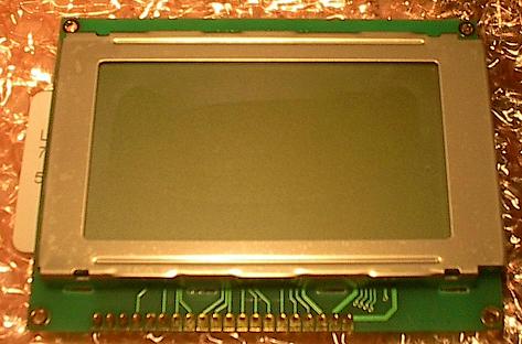

Hi All,
ich hab mir n Graphik LCD zugelegt:
Displaytech 64128A mit Controller KS0108B
Hat von Euch schonmal jemand das Ding an nen ATMega ran gehängt
und zum Laufen gebracht? Evtl. sogar in Bascom?
Gibts da ne LIB für oder ist da noch Pioniergeist gefordert?
Laut Help gibts da Befehle für, hab auch schon gegoogelt, aber das
schein insgesamt noch ziemliches Neuland zu sein ... kamen bei der
Suche
nur verzweifelte Hlfeschreie raus.
Bin um jedes Bit Info dankbar,
mfg
Marko

Eine Frage heb ich aber doch noch ... Die Stromversorgung.
Ich werd da einfach nicht schlau aus dem Datenblatt ... oder denk ich
zu kompliziert?
Pin 1 und 2 sind klar, Vss Vdd,
Also an Pin 3 ist V0, Input Voltage for LCD, ich interpretier das mal
als UB für die Beleuchtung.
Dann hats an Pin 18 Vout (-5V) (for LCD) ?¿ macht das Ding seine
eigene
symmetrische Versorgungsspannung asu TTL 5V? Oder muß ich Da meine
Spannung für die CPU per 7805 von GND her bilden und die
Versorgungsspannung dann an V0?
Oder kann ich das DIng einfach an 5V stabilisiert hängen, K an Vout, A
an +5V (sicher, Rv brauchts dann noch, aber nur vom Prinzip her) wo
kommt dann V0 hin? Ich vermute mal GND, aber ich seh schon die
Rauchwolken :o(
Habt Ihr mal n Tip zur Beschaltung?
Grüßle
Marko
von plitzi (Gast)
Pin3 hat nichts mit der Beleuchtung zu tun, das ist der Eingang für die
Kontratseinstellung. Die meisten Grafikdisplays verlangen dort eine
leicht negative Spannung für einen annehmbaren Kontrast. Und damit
nicht jeder Anwender sich diese negative Spannung erzeugen muss, ist
auf den meisten Displays auch eine entsprechnede Ladungspumpe
integriert, die ihre ca. -5V am Pin 18 bereitstellt. Also Poti mit
Schleifer den Enden zwischen Pin18 und GND(oder +5V) und den Schleifer
am Pin3.
Jörg
