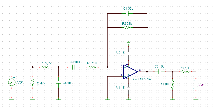

Du könntest die Schaltung im Anhang ausprobieren. Gezeigt ist ein Kanal
und statt des gemalten NE5534 setzt du natürlich den NE5532 ein.
Du brauchst jetzt zusätzlich noch eine symmetrische Spannungsversorgung.
Wenn du nur eine unsymmetrische Spannungsversorgung verwenden willst,
mußt du die Schaltung etwas ändern.

von Ina (Gast)
>Nur warum sind die 2 Pole mittels Kondensatoren mit Masse verbunden?
Hä?? Wie meinen? Meinst du etwa das Spannungsquellensymbol?
>Bzw. welche Stromversorgung braucht diese Schaltung? (- GND +) oder (-
+15V und -15V gegen Masse, beispielsweise. Kann aber auch kleiner sein,
z.B. +10V und -10V gegen Masse.
Es geht auch mit einer unipolaren Versorgungsspannung, also
beispielsweise +24V gegen Masse, nur wird die Schaltung dann etwas
aufwendiger und "ploppt" auch gerne beim Einschalten...

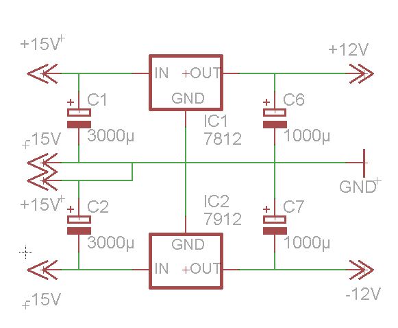

von Ghostrider1911 (Gast)
Hmm ok, kann ich das so realisieren??
Ringkerntrafo 2x 15V  Brückengleichrichter (2x) Plus und Minus
zusammenführen Positiver Spannungsregler Negativer Spannungsregler
(Natürlich auch ausreichende Glättungselkos vor und nach den
Spannungsreglern)
Sollte dann folgendes rauskommen:
+  -----7812------- + 12V
+- ---------------- GND
-  -----7912------- - 12V

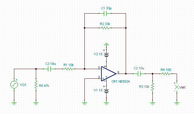

Das mit den zwei verwirrenden Pins meinte ich so:
Bin 7 ist mit + markiert, warum wird er dann mit einem Kondensator gegen
GND geschalten? Bin 4 ist unmarkiert, warum wird er auch mit einem
Kondensator gegen GND geschalten?
VG1 ist das Eingangssignal oder?
VM1 das Ausgangssignal?
mfg
von André A. (nummer5) Benutzerseite
Das sind keine Kondensatoren sondern Spannungsquellen (V1, V2) mit 15V.

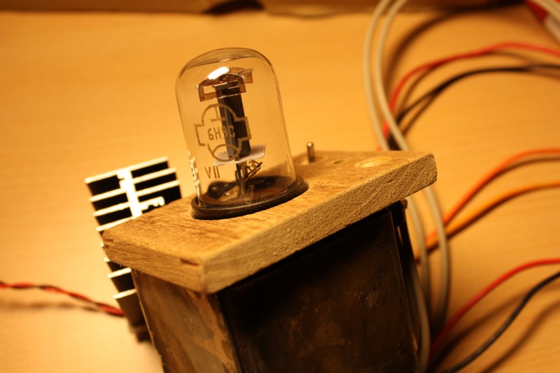

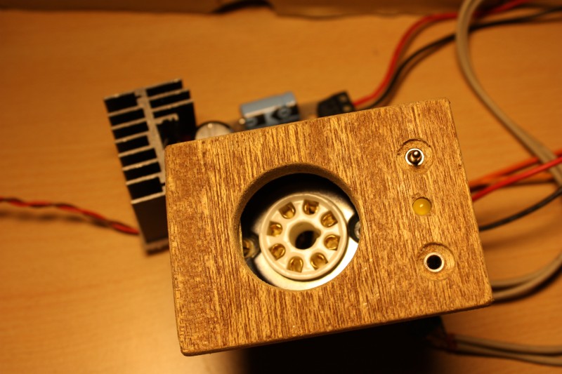

von Wolfgang H. (frickelkram)
Also, ich kann es mir jetzt nicht verkneifen Bilder meines
Handy-Vorverstärkers für mein Auto zu posten. Hinter dem Verstärker ist
das Netzteil für Anondenspannungsversorung zu sehen.
Das Teil hat gut funktioniert, leider ist das Auto inzwischen Geschichte
und der Vorverstärker passt nicht in das Armaturenbrett vom neuen Auto

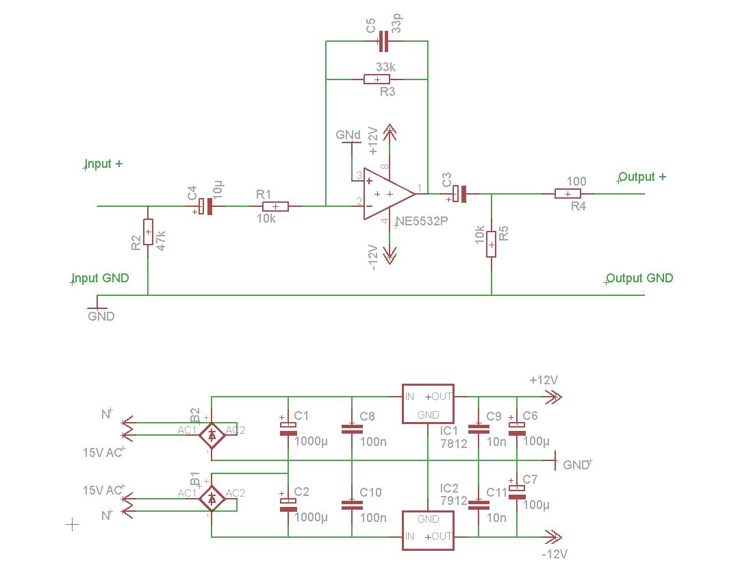

Und eben diesen Verstärker den du erwähnt hast, will ich bauen..

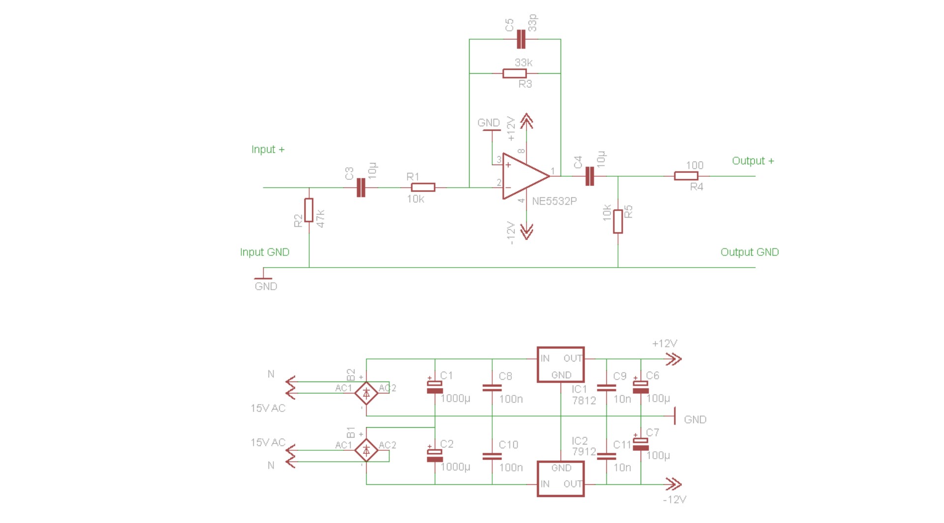

Ich hab mir mal die Mühe gemacht einen Schaltplan zu erstellen, bitte
sagt mir ob ich alles richtig durchgedacht habe!
(Ich weiß mein Umgang mit Eagle ist nicht der beste.. Aber es wird noch
:D)
mfg
von Ulrich (Gast)
Bei der Spannungsregelung sind die Kondensatoren / Elkos falsch
Dimensioniert vor den Reglern sollten auch 470 µF oder auch 100 µF schon
reichen, denn die Schaltung wird nur recht wenig Strom (ca. 5 mA ?)
brauchen. Hinter dem Regler braucht man keinen Elko, und schon gar
keinen so großen - wenn überhaupt eher 10 -100 µF. Dicht am Regler
sollten noch Kondensatoren (z.B. 100 nF keramisch) sein, damit der
Regeler auch HF mäßig stabil ist.
Beim OP sind die Eingänge Vertauscht. Der Elko am Ausgang sollte
überflüssig sein. Dafür sollte man am Eingang noch einen Filter haben,
um HF Störungen z.B. vom Handy draußen zu halten - nicht das man noch
Radio Eriwan empfängt.
Wenn man ohnehin Elkos an ein und Ausgang hat, könnte man auch mit einer
einfachen Spannungsversorgung auskommen. Die gibt es ggf. fertig als
Steckernetzteil.
Sieh dir mal andere Pläne an. Kannst du da manchmal Punkte auf den
Leitungen sehen? Warum hast du die nicht?
> bitte sagt mir ob ich alles richtig durchgedacht habe!
Bei Bipolarer Versorgung darfst du am Eingang und am Ausgang keine Elkos
nehmen. Denn diese Signale führen dann nur Wechselspannung.

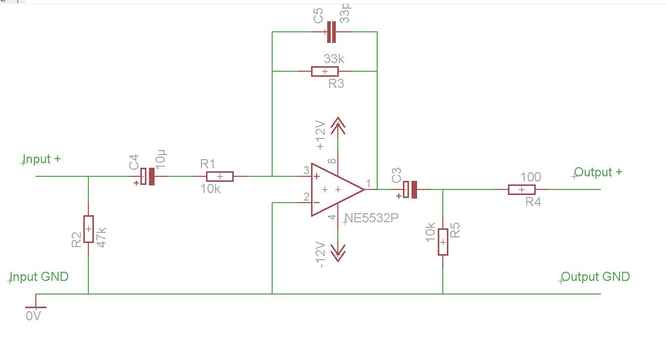

Hmm, die Kondensatoren am Ein- und Ausgang kann ich also weglassen?
Bzw. kann ich den 33pF durch einen anderen austauschen?
Und das mit dem vertauschen:
GND sollte doch auf Minus am OP-Amp (also so wies ich hab) oder etwa
nicht?
mfg
von bla (Gast)
Junge, kauf dir 'nen vernünftigen Verstärker oder lies dich in die
Materie ein! So wird das nix!!!
Hmm, daran hatte ich auch schon gedacht, nur leider fehlt mir dazu
derzeit das Geld, weswegen ich einen selbstbau in betracht ziehen
würde...
Aber was ist nun mit den vertauschten Polen?
mfg
von Christian L. (cyan)
Ja, die Eingänge des Operationsverstärkers sind vertauscht. Es handelt
sich bei der Schaltung um einen invertierenden Verstärker. Bei diesem
wird der nicht-invertierende Eingang (+) auf Masse gelegt. Die beiden
Widerstände R1 und R3 gehen an den invertierenden Eingang (-).
>Bei Bipolarer Versorgung darfst du am Eingang und am Ausgang keine Elkos nehmen.
Genau. Nimm lieber Folienkondensatoren oder bipolare Elkos. Wobei die
bipolaren Elkos billiger sind.
Zu deiner Spannungsversorgung. Am Eingang musst du +15V dann zweimal
Masse und einmal -15V nehmen. Du hast in der Mitte +15V und -15V
kurzgeschlossen. Zeichne mal die komplette Spannungsversorgung mit
Gleichrichter.
LG Christian
von Ina (Gast)
>Hinter dem Regler braucht man keinen Elko, und schon gar keinen so
>großen - wenn überhaupt eher 10 -100 µF. Dicht am Regler sollten noch
>Kondensatoren (z.B. 100 nF keramisch) sein, damit der Regeler auch HF
>mäßig stabil ist.
Hinter dem Regler nimmst du 47µF/25V Elkos und 100nF/X7R parallel.
Gerade beim LM7912 ist der Elko am Ausgang wichtig, sonst schwingt er
gerne!
An den Eingängen kann man dieselbe Kombination verbauen. Zusätzlich gibt
es da natürlich noch die großen Speicherelkos. Hier sollten 470...1000µF
reichen.
Genau.
>Der Elko am Ausgang sollte überflüssig sein.
Manche Verstärker haben am Eingang direkt das Lautstärke-Poti.
Offsetspannungen vom NE5532 würden dann Kratzgeräusche machen. Dann wäre
ein Cap schon sinnvoll. Das Gleiche gilt eigentlich auch für den
Eingang.
Hmm, es geht mir keinesfalls darum den Verstärker an einem Handy zu
betreiben, das war lediglich ein Test!..
So: Ich hab nun den Schaltplan überarbeitet, bitte schaut ihn euch genau
an, und teilt mir eventuelle Fehler mit, oder allgemein, ob die
Schaltung so passt..
mfg
von MaWin (Gast)
C3 und C4 sollten Folienkondenstaoren sein, Wima hat recht kleine,
C6 und C7 weglassen, dafür C9 und C11 auf 100nF bis 1uF dimensionieren,
C8 und C10 brauchst du nur, wenn Trafo/Gleichrichter/Siebelko weit weg
sind, z.B. in einem Steckernetzteil mit 1m Kabel dran, und deine
Spannungsregler erst nach dem Kabel im Gerät sind. Ist alles nahe
zusammen, kannst du die weglassen.

So, ich hab nun trotzdem lieber die Elkos noch dazu getan, die paar
cents machn auch nichts mehr aus..
Die Schaltung hab ich grad auf dem Steckbrett ausprobiert, aber komplett
ohne Kondensatoren.. Leider hatte ich nur einen "Low Power OP-Amp",
welcher aber auch schon recht viel gebracht hat, laut Oszi ca. 1,8 x
Verstärkung..
Allerdings brach der Ausgangspegel bei Belastung wesentlich ein, was ja
höchstwarscheinlich am zu schwachen OP-Amp liegt

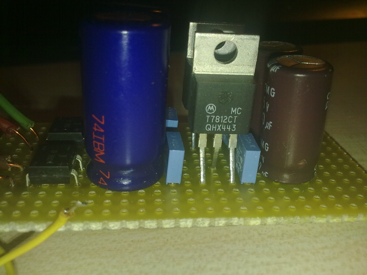

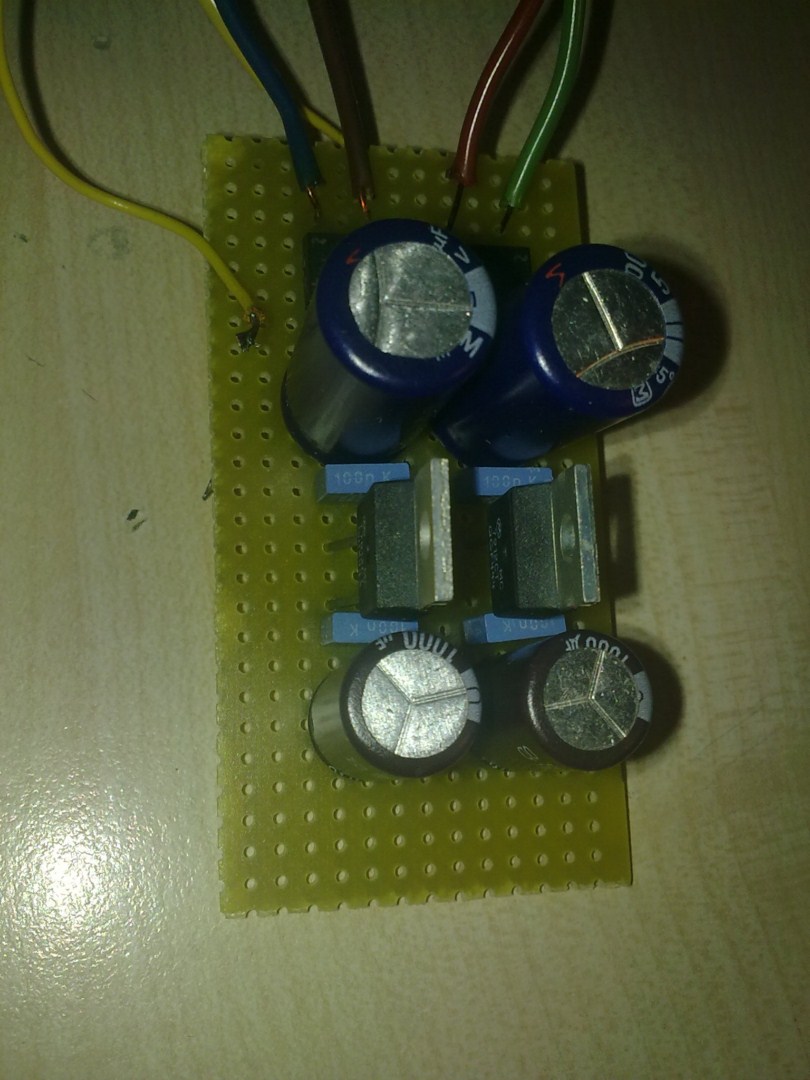

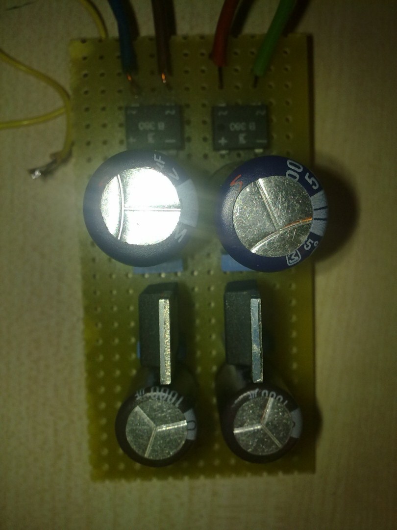

So, die Stromversorgung hab ich grad gelötet, Bilder gibts im Anhang,
der Schaltplan wurde auch überarbeitet, sind noch Fehler vorhanden?
Ja, sieht schon ganz gut aus.

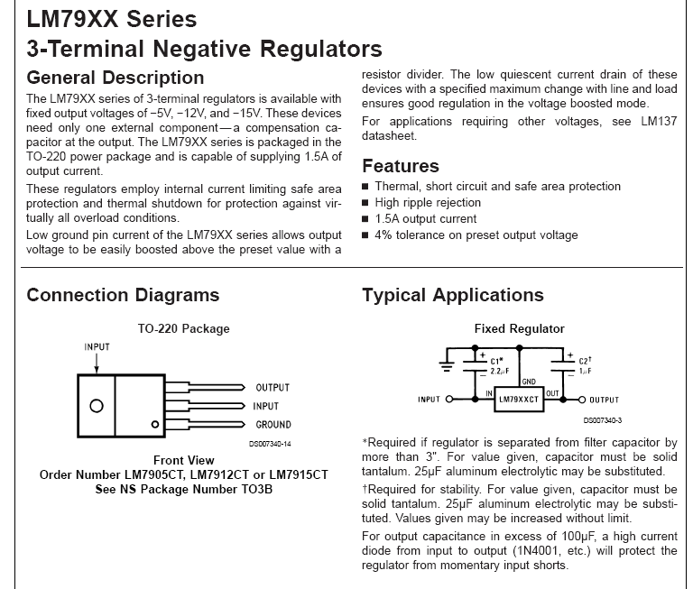

Vergiß nicht die beiden 100nF/X7R Caps von Pin8 und Pin4 vom NE5532 nach
Masse. Diese beiden Caps müssen direkt am OPamp sitzen!
Ich habe dir mal einen Auszug aus dem Datenblatt des LM7912 angehängt.
Da steht, daß der Eingangscap notwendig ist, wenn der Regler mehr als 3
Zoll, also rund 7,5cm vom Gleichrichter-Elko (bei dir C2) entfernt ist.
Wenn du das Netzteil in einem bestimmten Abstand von der Schaltung
anordnest, um Brummeinstreuungen zu minimieren, kommen diese paar
Zentimeter schnell zusammen. Deswegen würde ich den Cap am Eingang des
Reglers auf jeden Fall hinmachen. Im Datenblatt steht, daß ein 25µF Elko
verwendet werden darf, weshalb ich dir einen 47µF-Typ empfohlen habe.
Schalte diesem auch einen 100n/X7R Cap parallel, das ist in jedem Fall
von Vorteil.
Am Ausgang des LM7912 ist aus Stabilitätsgründen ein Cap zwingend
vorgeschrieben. Hier unterscheidet sich der LM7912 vom LM7812, der
keinen Cap zur Stabilität braucht. Wenn du einen ELko nimmst, dann muß
dieser mindestens 25µF betragen. Deshalb habe ich dir einen 47µF Typ
empfohlen. Da im Datenblatt steht, daß der Wert beliebig vergrößert
werden kann, liegst du mit deinen 100µF absolut richtig. Nur nimm bitte
keinen 10nF Cap zum parallelschalten, sondern einen 100nF/X7R Cap. "X7R"
steht übrigens für eine bestimmte keramische Masse, die für die
Entkopplung besonders brauchbar ist.
von Ina (Gast)
Du bist ja flott!
C9 und C11 sollten 100nF Caps sein, was du ja auch in der Schaltung
gewählt hast, wenn ich das richtig sehe.
Nimm für C3 und C4 bitte Elkos. Du mußt da keine Foliencaps nehmen. Ich
habe dir im Anhang den Schaltplan eines Mackie-Mischpults angefügt. Wie
du leicht sehen kannst, befinden sich im Signalweg dort auch unzählige
Elkos...
Ok, also die Stromversorgung hab ich schonmal richtig gemacht.
Die 100nF Kondensatoren hab ich jetzt auch schon auf die Liste gesetzt,
und werd sie auch in den Schaltplan mit einbauen, aber für was sollen
die gut sein? Schließlich sind ja in der Stromversorgung schon welche..
Übrigens hab ich in der Stromversorgung 370nF Kondensatoren verwendet.
Macht es den einen Unterschied ob ich Bipolare Elektrolytkondensatoren
oder Folienkondensatoren nehme? (Also vom Klang her?)
Der Ringkerntrafo ist ja nicht weit von der Schaltung entfernt, ist das
schlimm? Bzw. Kann das Brummen verursachen?
Würde es was helfen, den Trafo mittels Aluplatten vom Rest abzuschirmen?
Mit freundlichen Grüßen

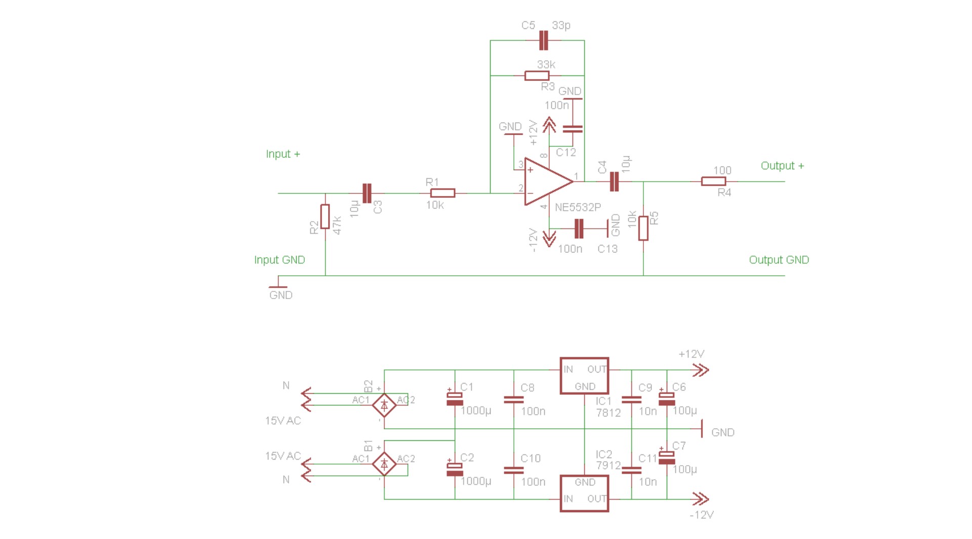

Hier noch der neue Schaltplan!
mfg
von Ina (Gast)
Für Störungen im 1MHz-Bereich sind die aber zu weit weg (->
Leitungsinduktivitäten!). Diese Entkoppelcaps müssen direkt beim OPamp
sein, oder du kannst sie gleich weglassen.
Was denkst du? Würden Studio-Mischpulte wirklich Elkos verwenden, wenn
man tatsächlich einen schlechteren Klang hören könnte??
Ja, kann er. Der Brumm ist aber im allgemeinen kleiner als der eines
normalen Trafos, obwohl letzterer eine Vorzugsrichtung hat und man
diesen gewöhnlich so drehen kann, daß man den Brumm nicht mehr hört.
Das Brummfeld eines Ringkerntrafos ist in der Regel vernachlässigbar. Am
besten hilft Abstand halten oder das Teil so drehen, bis der Brumm
minimal ist.
Alu bringt nichts, es sei denn, das ist Zentimeter dickes Reinaluminium.
Am besten einfach Abstand halten oder einen brummfreien Ort suchen. Die
Drähte zu den Sekundärwicklungen mußt du in jedem Fall verdrillen und
den Massepunkt der Schaltung legst du an den Verbindungspunkt der beiden
Massepins der Regler, also "fern ab" vom Gleichrichter-Elko!
Achja, vergiß nicht, die Sekundärwicklungen des Trafos mit 0,8A-träge
Sicherungen abzusichern!!!

von Ina (Gast)
>Noch was: könnte man die Lautstärke des OP-Amps auch nachträglich noch
>ändern?
Ja klar.
>(Mittels R1 und R4??)
Nein, aber mittels R1 und R3. Laß am besten R1 unverändert und ändere
nur R3. Im Moment ist die Verstärkung der Schaltung ungefähr gleich
R3/R1 = 33k/10k = 3,3.

Nun jammerst du, daß du nur einen TLC072 hast (den es nicht gibt, du
meinst wohl TL072).
Ja, der TL072 geht auch, obwohl er eher hochohmig ist und bei
Übersteuerung unter Phase Reversal leidet, man würde ihn besser mit
+12V/-15V oder +9V/-12V versorgen, aber egal.
Die hier von den Mitstreitern entworfene und von dir gezeichnete und
aufgebaute Schaltung ist gut, es gibt keine Notwendigkeit, einen teuren
Bausatz oder eine modifizierte Schaltung aufzubauen. Es siht so aus, als
ob du auch sauber aufbaust, so daß es zu keinen Problemen durch
eigenmächtiges Schwingen der Schaltung auf hoher Frequenz kommt.
Die Elkos am Netzteilausgang und 10u Folienkondensatoren sind
übertrieben groß und damit teurer als nötig, aber nicht wirklich
schädlich. MIt C5 könnte man noch absichtlich den Frequenzgang
einstellen, so daß die Schaltung nicht unnötig viel Rauschen
mitverstärkt, aber dazu braucht man Messmittel die dir fehlen.
