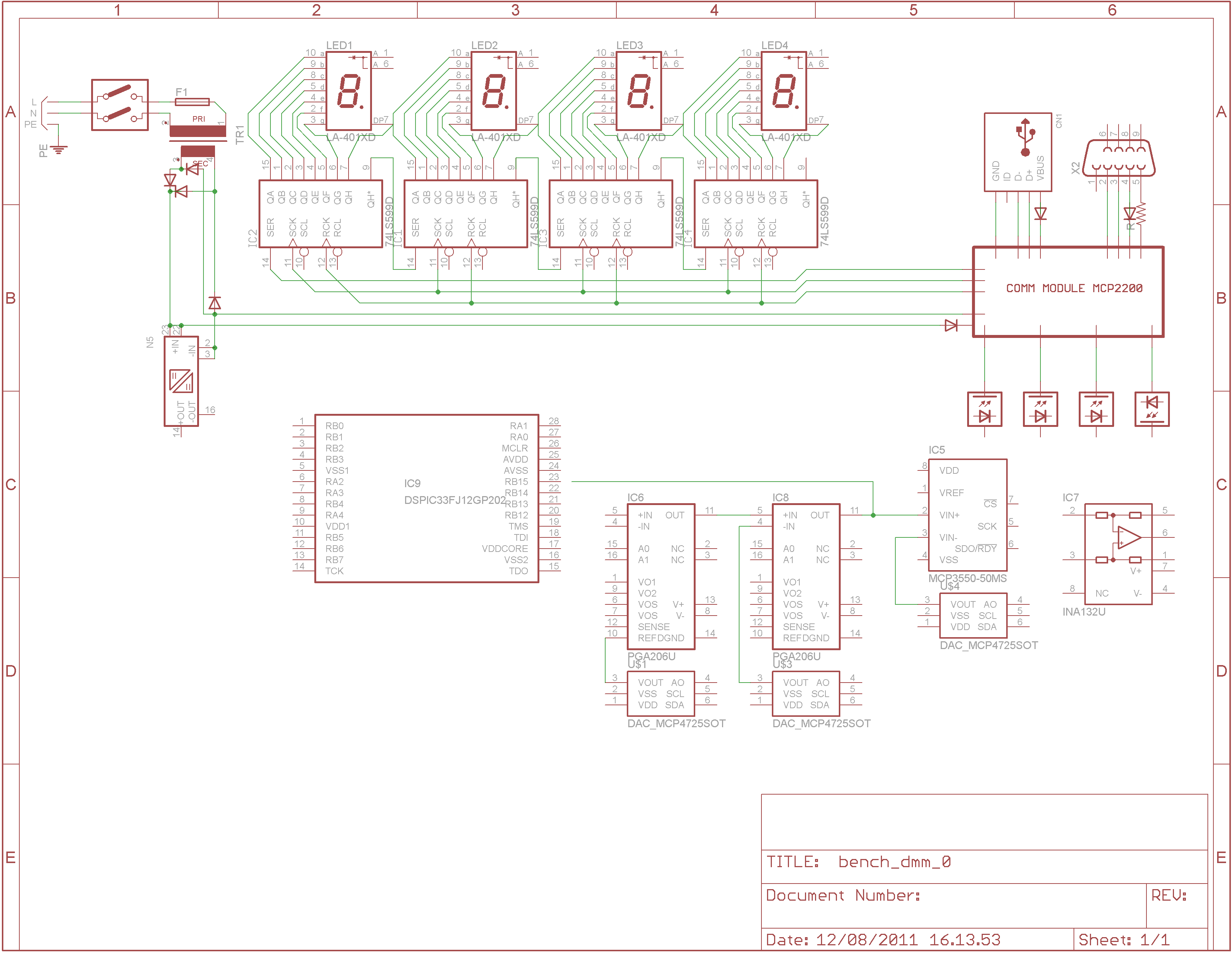

Ich möchte mir gerne ein Multimeter bauen, Led Anzeigen sowie Nokia SW
Display mit DsPic (12bit ADC) sowie 22bit ADC.
Ziel ist es 6 1/2 digit, werde aber auch probieren ein 8 1/2 digit zu
machen
und zwar mit einem 12bit DAC welcher vom Pic (adc) welcher dann als
Offset
genommen werden kann.
Was für Bausteine/Lösungen würdet ihr für  TRMS -> DC empfehlen ?
Ich werde mir 4x 10V Referenzen bauen, welche dann zusammengeschaltet
werden, um das Rauschen zu minimieren sowie einige Spannungsteiler
10/100:1  mit 0.1% Widerständen welche 15ppm haben und nicht induktiv
sind.
Wie kann ich da jetzt am besten ausmessen wie die Genauigkeit ist.
Ich dacht mir einen 12bit DAC mit dem 22bit ADC auszumessen sowie die
interne
4096V Referenz auch für einen Test-Dac zu verwenden. Den DAC Ausgang
dann
mittels Spannungsteiler runtergeteilt und wieder dem Messgerät zugeführt
und
so die Qualität des ADC´s zu beurteilen. Hätte aber gerne auch eine
andere
Meinung dazu gehört.

Das ist nicht besonders schwierig. Nimm einen 7107 und setze 3...5
LED-Anzeigen mit Nullen dahinter. :-)
Welcher Blödsinn soll das denn werden ?
Es gibt 24 bit Wandler, wie LTC2400, nicht mal so teuer.
Es gibt keinen, der auch nur 4 Stellen schafft,
also wird man das in Software machen müssen.
> machen
Du hast nicht die leisteste Ahnung,
was Widerstände mit 0.00001% Genauigkeit kosten :-),
welche Rauschspannung an Referenzspannungsquellen
wie LTZ1000 anliegt.
Dein Problem ist NICHT der A/D-Wandler.
Der Grund, warum solche Messgerät wie
Fluke 8508A, HP3458A, Keithley 2002,
so viel Geld wert sind, liegt an Stellen,
von denen du derzeit nicht mal ahnst.

Meine Meinung ist, dass das ganze für dich sehr Le(h)erreich wird.
Wenn du dich auf 5-1/2 -Stellen beschränkst könnte was draus werden.
Ein Kalibrator für 5-1/2-Stellen DMM kostet ca.12.000,-EUR
ein Kalibrator für 6-1/2-Stellen DMM kostet ca. 30.000,-EUR
ein Kalibrator für 8-1/2-Stellen DMM einschl. Umbau zum klimatisierten
Labor kosten 100.000,-EUR.
Wo ordnest du dich mit deinen Möglichkeiten ein?
> machen
Versuch erst einmal 5 1/2 Digit hin zu bekommen. Da wirst du genug
Probleme finden.
In den meisten 5 1/2 und 6 1/2 Digit Metern wird der AD637 verwendet.
Aber der alleine Reicht nicht. Du musst die Messbereiche trotzdem
Kalibrieren und dafür brauchst du einen entsprechend guten Kalibrator.
Ab 7 1/2 Digit wird meist diskret aufgebaut. Der Aufwand der da
getrieben wird ist enorm.
>werden, um das Rauschen zu minimieren ...
Dann hoffe ich, dass du die Referenzen nach dem künstlichen Voraltern
gut selektiert hast auf Langzeitdrift, Temperaturkoeffizienten usw.
Rauschen allein ist nicht alles.
In den meisten 5 1/2 und 6 1/2 Digit Multimetern wird als Referenz eine
LM399 genutzt. Ab 7 1/2 findet man dann die LTZ1000. Natürlich alles
wieder selektiert.
>...sowie einige Spannungsteiler10/100:1  mit 0.1% Widerständen welche 15ppm
>haben und nicht induktiv sind.
In vielen Geräten mit 5 1/2 und 6 1/2 Digit findet man 1776er
Widerstandsnetzwerke von Caddock.
http://www.caddock.com/Online_catalog/Mrktg_Lit/Type1776.pdf
Aber auch die haben noch einen so großen Fehler, dass du kalibrieren
musst. Für noch mehr Performance wirst du speziell selektiere
Widerstände brauchen. Viele Hersteller haben benutzen dort
Sonderanfertigungen, die du nicht im Laden zu kaufen kriegst.
In dem du einen Kalibrator, wie ihn Norbert dir vorgeschlagen hast
kaufst.
Das waren bis jetzt allerdings nur Peanuts. In dem von dir angestrebten
Bereich gibt es viele schöne Effekte, die du scheinbar noch nicht
kennst, sonnst wüsstest du wieviel Aufwand man da betreiben muss.
P.S.:Mit was für einem Wandler willst du eigentlich 8 1/2 Digit
erreichen?
Das sind ~28Bit.
P.P.S.:Hier mal ein paar Bilder vom innenleben eines 8 1/2 Digits:
http://www.amplifier.cd/Test_Equipment/other/Datron_1281_Multimeter.htm
Traust du dir wirklich zu sowas selbst zu entwickeln?
LG Christian

Das ist ein schlechter Ansatz, weil du dann bei 12bit Genauigkeit (3
Stellen) landest.
Besser:
Die Verwendung eines 24bit ADCs wäre noch die beste Lösung und dann
natürlich nur genaue und stabile Widerstände mit 0,01% Toleranz und TK
kleiner 5ppm/°C verwenden.

ein zusätzlicher sot23 dac sowie ein Offset OPV sollte genügen, der Rest
ist SW. Zudem kann ich bei 22bit und 12bit eine gemeinsame Referenz
nehmen,
ohne Rundungsfehler. Der 12bit ist klarerweise schneller.
Genau sowas wollte ich wissen, danke.
Ich bin optimistisch daß ich ein 5 1/2 (18bit) hinbekomme.
DC Ohm sowie Kapazität/ESR Messungen. Und ja, es ist ein lehrnprojekt,
zwecks Layout, ... ... .  Achso, Frequenzmessung sollte es auch können,
mit DCF77 Korrektur, aber das ist einfach.
Super, werde den verwenden, scheint brauchbar zu sein.
Das bekomme ich schon hin.
Ja, wichtig ist mir DC, Widerstand sowie Kondensatoren zu messen.
TRMS wäre nett und würde das Gerät komplettieren, wenn da auch nur 5
Digits angezeigt würden ist das ok.
Schon klar, und auch daß das ich das nicht machen kann. Ich brauche die
4x um das ganze dann zu Kalibrieren. Auch ist es nicht schlecht, solche
Referenzen zu haben.
Interessant.
> erreichen?
> Das sind ~28Bit.
Dem 22Bit ADC sowie dem 12bit ADC und einem 12bit DAC sowie
Differenzverstärker als Instrumentenverstärker aufgebaut.
Nein, Ja, wieso nicht. Mir ist bewusst daß ich sowas nicht drauf habe.
Ich probiere ein 6 1/2 Stellen zu machen, die höhere Genauigkeit sollte
ein
Experiment sein.
von Otto (Gast)

von chris (Gast)
Ich möchte eine 4096 Referenz nehmen, habe mich noch nicht darum
gekümmert
was oder wie die wird. Anfänglich werde ich eine ref02 verwenden welche
ich
dank der 5 Prezisionswiderstände welche ich bekomme runterteilen auf ca
4.1V und dann kalibriere. Habe mir sowas mal bestellt sowie ein paar
ref01/02 und lt1021. http://www.voltagestandard.com.
Plane diverse Widerstände sowie die Vref auf 45 Grad C zu heizen, hab
mir mal eine Testplatine gemacht um das auszutesten ob ich die Teile
einfach mit Heisskleber unter einem LM723 funktioniert.
> Erst waere mal der Sinn der Uebung gefragt. Was muss denn so genau
> gemessen werden?
Im Prinzip ist es mehr eine Übung. Es geht um Magnetfeldsensoren sowie
Druckluftsensoren und 24bit ADC/PGA. Probleme wo nicht klar ist von wo
die Fehler herkommen.
Mike J. schrieb:
> Er kann das doch ruhig mal machen, allerdings sollte es erst mal eine
> vor-Version sein die er zu Hause erstellt und austestet.
Das ist auch so geplant.
Helmut S. schrieb:
> @Chris (Gast)
>> welcher dann als Offset
> Stellen) landest.
12bit ADC -> 12bit DAC -> Differenzverstärker -> 22bit ADC.
Angedacht ist 10bit des Dac sowie 18-20bit ADC (2bit Überlappung mit
dac) zu benutzen, sowie Widerstände mit 0.01% Toleranz und 15ppm welche
temperiert werden.
Wegen Veranschlagung von Zeit, ist derzeit nach oben offen.
Besorge mir mal die Hilfsmittel und werde diverse Versuchsschaltungen
machen. Dann muss ich das Projekt nochmals Überdenken und werde dann
mit DC/Ohm und ESR anfangen. Das sollte innerhalb 6 Monaten sein.

von Anja (Gast)
Ich auch :-)
> Offset genommen werden kann.
> temperiert werden.
Ich verstehe den Ansatz nicht. Wie hoch soll der Offset des DAC sein und
wie dann der Meßbereich des ADCs? Wie behandelst Du den INL-Fehler von
DAC und ADC?
LT1021 ist schon mal ein guter Ansatz. REF01/02 eher nicht
(Temperaturdrift).
Die besten Erfahrungen habe ich bis jetzt mit (selektierten) LT1027.
Da ist mir jedoch die Abhängigkeit von der Luftfeuchte noch zu hoch.
Ich werde wohl VRE3050 verwenden müssen.
Gruß Anja

von MaWin (Gast)
Und was möchtest du damit zeigen?
Daß du noch lernen musst, daß vor 7-Segment-Anzeige LEDs ein
Vorwiderstand muß ?
Der Weg zum 18 bit Multimeter ist noch weit.

Effektivwert beim LTC2400 etwa 10-20uVpp je nach Eingangsspannung
bedeuten. Der MCP hat sogar 2,5uV Effektivwert.
In der Zwischenzeit mittle ich die Meßwerte einer Minute oder sogar von
10 Minuten aus um Rauschspannungen unter 1uV zu erhalten.
Das ganze funktioniert aber nur weil ich konsequent auf galvanische
Entkopplung und Batterieversorgung setze. Sobald ich einen DC/DC-Wandler
im System habe (Ladegerät) geht das Rauschen sofort Richtung 2mVpp oder
größer (je nach Streukapazitäten). -> den DC/DC-Wandler in deiner
Schaltung würde ich nochmals überdenken. Professionelle Geräte haben
analoge Trafos mit Schirmwicklungen.
Zu Referenzspannungen: Ich verwende ausgesuchte Buried Zener Referenzen
mit interner 3. Ordnung Temperaturkompensation. Selektiert wird bei mir
so daß bei der normalen Arbeitstemperatur (25 Grad bei mir) ein
möglichst niedriger relativer Temperaturgradient erzielt wird. Das ganze
wird dann auch noch per Temperaturmessung (ca 0,1K/Digit) und
Korrekturrechnung korrigiert. Ein Temperaturgradient über 1ppm/K bei 25
Grad ist da allerdings schon sehr lästig. Da innerhalb der Meßdauer von
1-10 Minuten der Wert schon um einige uV davondriftet. (welchen Wert
nimmt man dann für die Kalibrierung?)
Ob du mit den Dioden auf entsprechende Temperaturauflösung kommst hängt
vom A/D-Wandler ab. Ich träume schon von 0.01K Auflösung mittels
SHT15-Sensor.
Zu Heizung: Da werden selbst bei professionellen Referenzen (LM399)
Fehler gemacht. Wärme steigt nach oben. Damit ergeben sich
unterschiedliche Temperaturen selbst innerhalb eines Chips. Bei der
LM399 ändert sich bei mir die Ausgangsspannung um 2-4 ppm je nachdem ob
die LM399 aufrecht, auf der Seite oder über Kopf betrieben wird.
Vergießen mit Heißkleber: würde ich mich nicht trauen. Alle Kunststoffe
nehmen Luftfeuchtigkeit auf dadurch ändert sich das Volumen. Sobald
Kräfte auf die Referenz wirken ändert sich die Ausgangsspannung
(Piezo-Effekt). Ich baue meine Referenzen möglichst spannungsfrei in die
Schaltung ein.
Gruß Anja

Oktav Oschi schrieb:
> Der erwaehnte LTC24xx Wandler hat einen kapazitiven Wandler,
> wahrscheinlich ohne Buffer Amp.
Stimmt. der LTC2400 ist nur bei niedrigen Eingangsimpedanzen oder mit
externem Bufferverstärker zu gebrauchen. Bei den meisten Op-Amps braucht
man zusätzlich noch einen Serienwiderstand zwischen OP und LTC da
ansonsten komische Effekte durch die Impulsbelastung auftreten.
Vorsicht: ein Kondensator am LTC2400 Eingang ergibt bei hochohmigen
Quellen eine starke nicht-Linearität.
Gruß Anja
von Anja (Gast)
@Chris
Kennst Du schon das ct-Lab-Projekt?
das DIV-Modul ist eigentlich das was Du suchst ggf. noch das TRMSC-Modul
(gibt es alles auch als Bausatz).
http://www.heise.de/ct/projekte/machmit/ctlab/browser
http://www.heise.de/ct/projekte/machmit/ctlab/browser/Schematics/schem_DIV3.pdf
Natürlich würde ich diverse Widerstände gegen < 3ppm/K tauschen und
zusätzlich die Temperartur der Referenz messen.
Gruß Anja
von Ralph B. (rberres)
Anja schrieb:
> http://www.heise.de/ct/projekte/machmit/ctlab/brow...
Danke Anja, der True-RMS Converter war ein guter Tip, Insbesonders das
IC welches dort verbaut ist.
Ralph Berres

von chris (Gast)
Anja schrieb:
> @Chris: das Rauschen ist meist als Effektivwert angegeben und meist auch
> noch bei kurzgeschlossenem Eingang. Beides entspricht in keinem Fall der
> Realität.
Schon klar. Ich will mir 4x 10V Normale aufbauen, um dann auch
40/30/20/10
Volt zu haben und die dann mittels zweifachen 0.1 sowie 0.01
Präzisionswiderstandsteiler runterzuteilen. Da ich aber dann 4x eine
Referenz habe, für Kalibrationen kann ich die auch mittels 2K Widerstand
zusammenschalten und so das Rauschen deutlich verringern.
Das ist interessant. DC/DC wollte ich vorsehen, bzw zuerst mal mit
Batterie, dann auf einen einfachen Trafo setzen und später dann einen
8KV DC/DC einsetzen.
Danke für die Schilderung der Selektion. Die ersten Referenzen sind
angekommen und lasse sie jetzt altern.
Ich möchte das mal austesten, einmal Komplett, einmal rundherum um die
Referenz (Referenz in so einer Dose versiegelt
http://hartwig-kroeger.de/dosen/dserien/flitti_5_ml.htm ) und einmal in
einer Thermosflashe mit Temperaturregelung von unten, ca 10cm entfernt.
Es sind Testschaltungen
welche ich machen möchte mit 120 Grad Heisskleber (90 grad würde ich
mich nicht trauen). Vorteil wäre daß auch die Widerstände temperiert
werden,
eventuell wird es nur für das verwendet sollte sich herausstellen daß es
nichts oder wenig bringt.
Werde in den nächsten Tagen das Nullvoltmeter sowie die Spannungsteiler
aufbauen, um dann entsprechende Referenezen zu haben.
Das mit dem CT-Projekt wusste ich nicht, sieht sehr einfach auch.
Chris
