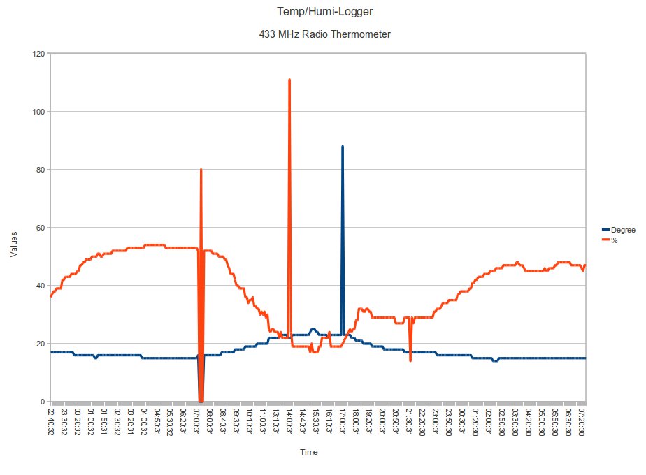

OP (Firma: http://de8msh.blogspot.com/) Persönliche Seite #2304454
Das könnte sein. Es gibt aber so regelmäßigkeit bei den 8 Bits. Ich weiß
ja, dass die Datenreihen immer doppelt gesendet werden. Jetzt frage ich
mich natürlich: wie kann das Gerät erkennen ob sich ein Fehler in den
Bitreichen eingeschlichen hat. Nur der Vergleich der beiden Aussendungen
dürfte nicht reichen, da beide Reihen zufällig diesen Fehler haben
könnten. Und das Gerät zeigt nie Dinge wie 00.0° / 99% an. Was ich bei
meiner Software, die (noch) keinen Prüfmechnismus hat durchaus schon
vorkam...

Persönliche Seite #2304579
Die Übereinstimmungen lagen im Bereich 4 oder 5 auf alle Datensätze, das
würde ich mal als Zufall bezeichnen.
Die Frage ist halt wie oft es zu solchen Aussetzern kommt, du kannst die
Datensätze ja trotzdem speichern nur mit einem "Fehlerflag" versehen,
das wäre denke ich die Pragmatischtste Lösung, selbst wenn du hinter die
Prüfsumme kommst und da nur feststellst das der Datensatz fehlerhaft ist
ist man genau soweit wie vorher.
Theoretisch könnte es halt auch ein Fehlerkorrigierender Code sein, die
Redundanz ist ja recht hoch, eventuell könnte man versuchen eine
Wertetabelle eingangsbits zu ausgangsbits zu erstellen und dann schauen
welche Verknüpfungen zwischen den Bits gelten, das ist aber recht
aufwändig.
OP (Firma: http://de8msh.blogspot.com/) Persönliche Seite #2304596
Du hast Recht mit Deiner Aussage. Selbst mit CRC/Check wüsste ich: die
Daten sind falsch. Ich denke, dass ich damit leben kann. Ich werde einen
Vergleich beider Aussungen implementieren nach dem Motto: "wenn falsch,
dann nicht auswerten" o.ä.
Ich danke Euch für Euren Einsatz. Der Chinese ist noch einmal
davongekommen :)
EDIT: Einen Nachteil hätte der simple Vergleich: wenn beide Datenreihen
<<zufällig>> ein falsches Bit hätten, welches genau an der gleichen
Position wäre, dann wären beide Reihen identisch und richtig.....

#2304630
Man könnte noch eine Plausibiläts-Prüfung hinzufügen, z.B. ein maximal
erlaubtes Delta zu den Werten des letzten gültigen Datenpakets.
Temperatur und Feuchte ändern sich ja nicht so schnell. Im Log würde ich
dafür ersatzweise die Werte zwischen zwei gültigen Messungen
interpolieren und den Eintrag entsprechend markieren.
Die Check-Bits sind ja auch nicht wirklich zuverlässig, denn sie sind

Gast #2304688
SWL DE8MSH schrieb:
> EDIT: Kurz gesagt: es zeigt gerade nur noch Mist an. Jetzt sind wir bei
> 151.1°und 1010%
Interessant: Wie kann man mit 3 den BCD-Ziffern für die Temparatur und
den 3 BCD-Ziffern für die Luftfeuchte, die das Protokoll bereitstellt
ÜBERHAUPT zwei vierstellige Anzeigewerte errechnen? Alles was größer als
99.9° und 999% ist, wird wohl eher in deinem Code begraben sein, aber
nicht im Protokoll.

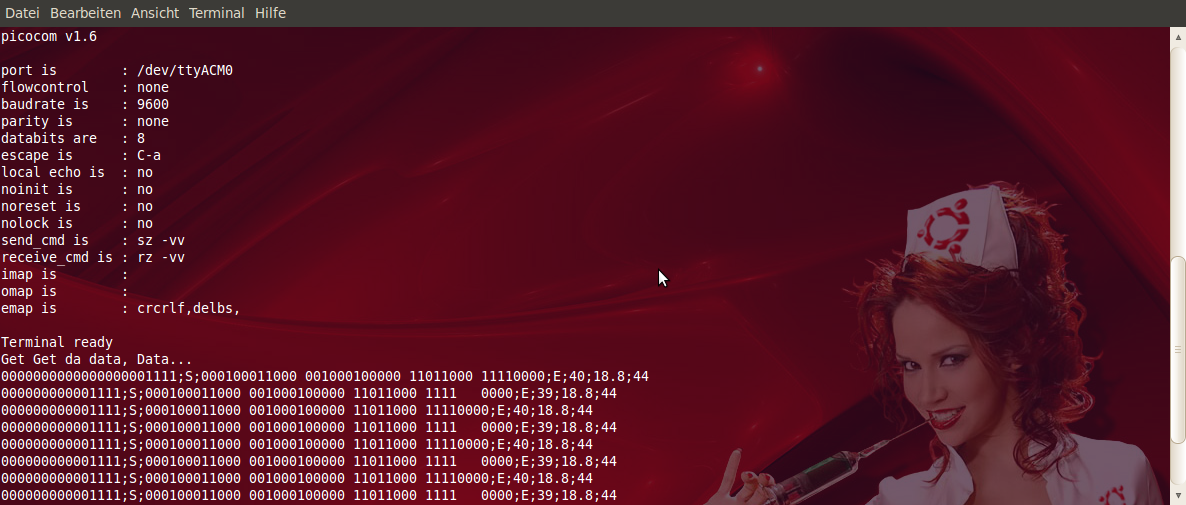

OP (Firma: http://de8msh.blogspot.com/) Persönliche Seite #2304696
Möglich ist das. Ist noch alles im Aufbau... Trotzdem hat es seit heute
Morgen 8:00 Uhr immer korrekt angezeigt. Ich checke mal den Code,
näch...
Ich habe auch schon eine Vermutung: ich treffe nicht immer genau den
Startpunkt der Bitreihe /4-Bit-Nibble) wo Temp/Feucht drin sind. Das
muss ich dringend nochmal checken.

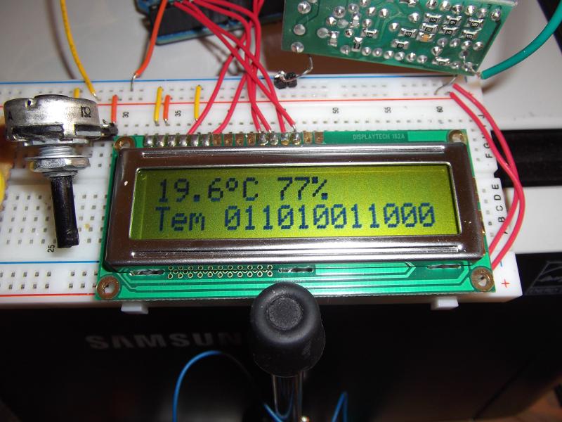

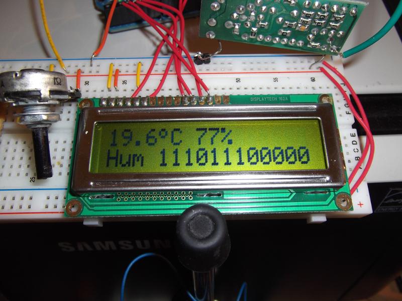

OP (Firma: http://de8msh.blogspot.com/) Persönliche Seite #2305049
Moin Jobst,
das 43. Bit zeigt es an. Bit 43==1==Negativ
000000000000000000 1111 110011000000 010001001000 00110010 1111
123456789012345678 9012 345678901234 567890123456 78901234 5678
IIIIIIIIIIIIIIIIII IIII TTTTTTTTTTTT FFFFFFFFFFFF CCCCCCCC EEEE
I=M.E. Intro/Einschwinger o.Ä. Ich nehme (n==15) als Start an.
T=Temperatur
F=Feuchte
C=CRC/Check/Sonstwas
E=M.E. Outro
I, T und E habe ich schon fest im Griff.
O.g. Beispiel ist -03,3°/22%.
Habe Außenfühler mal in den Freezer getan.

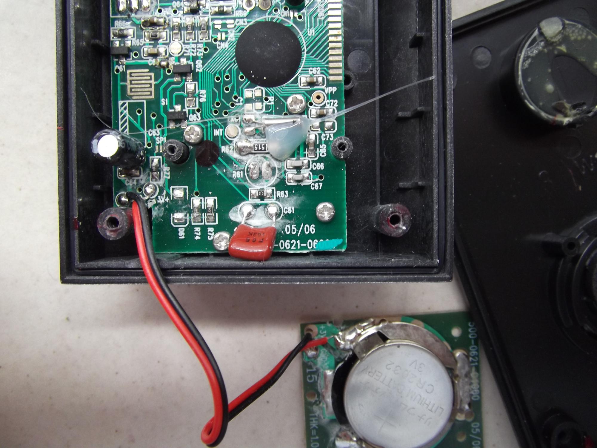

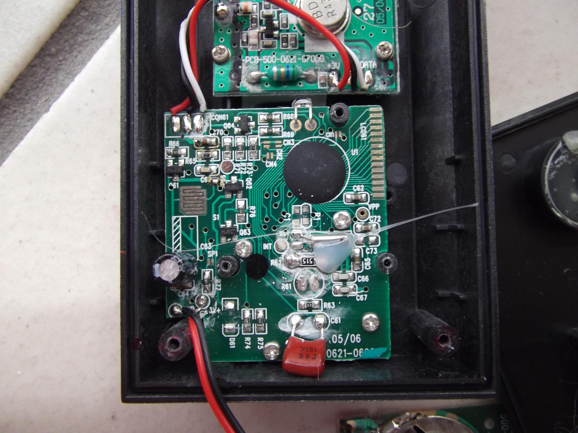

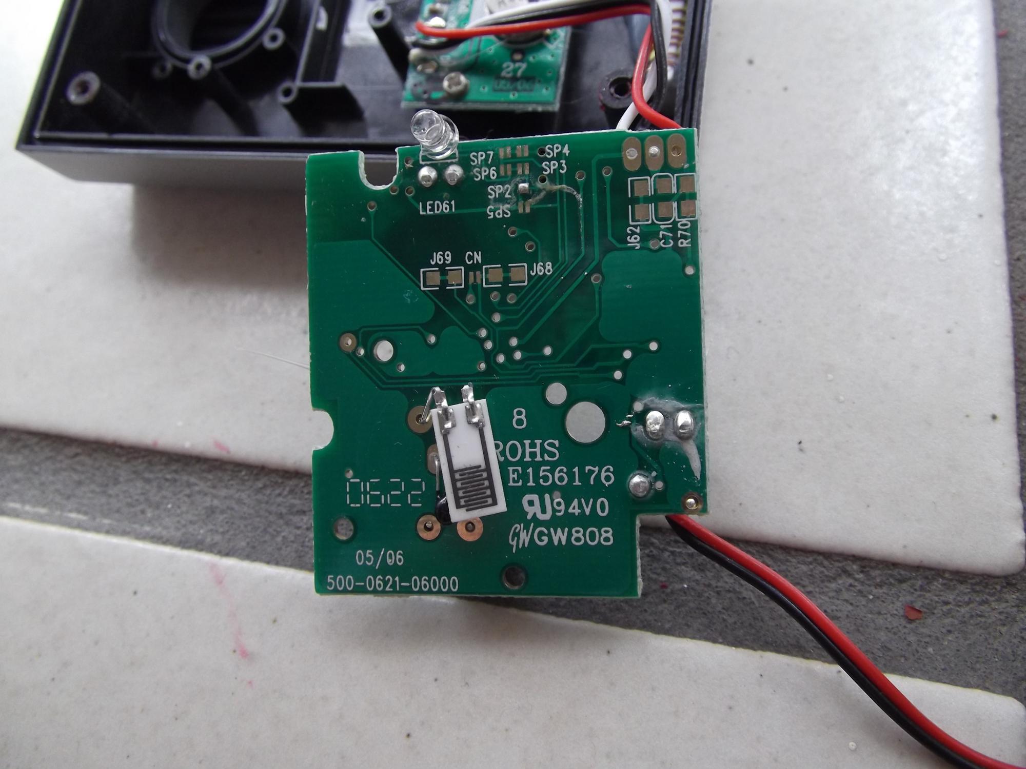

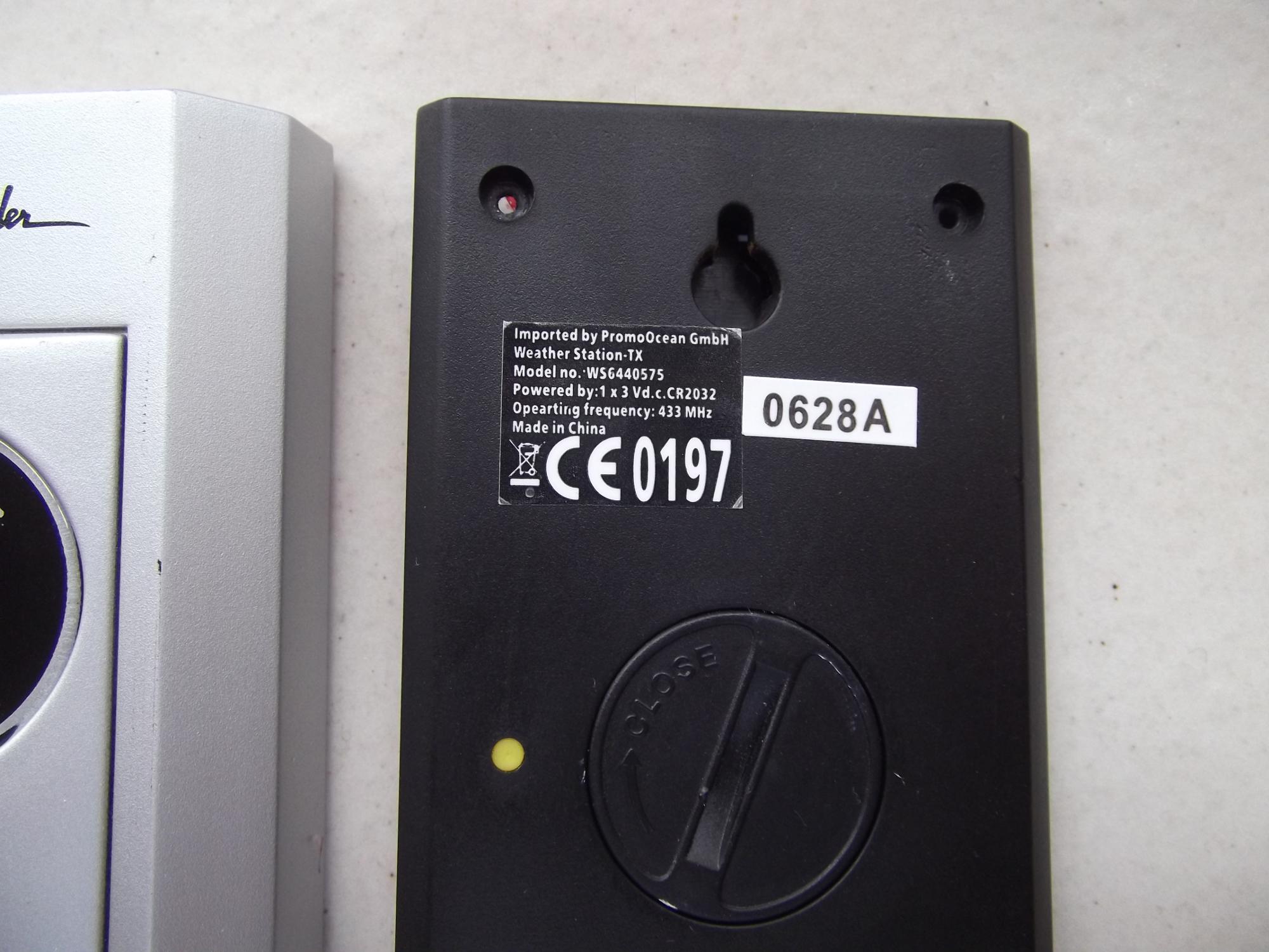

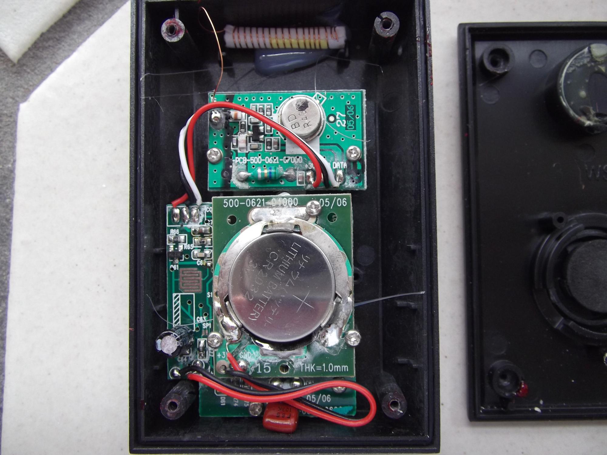

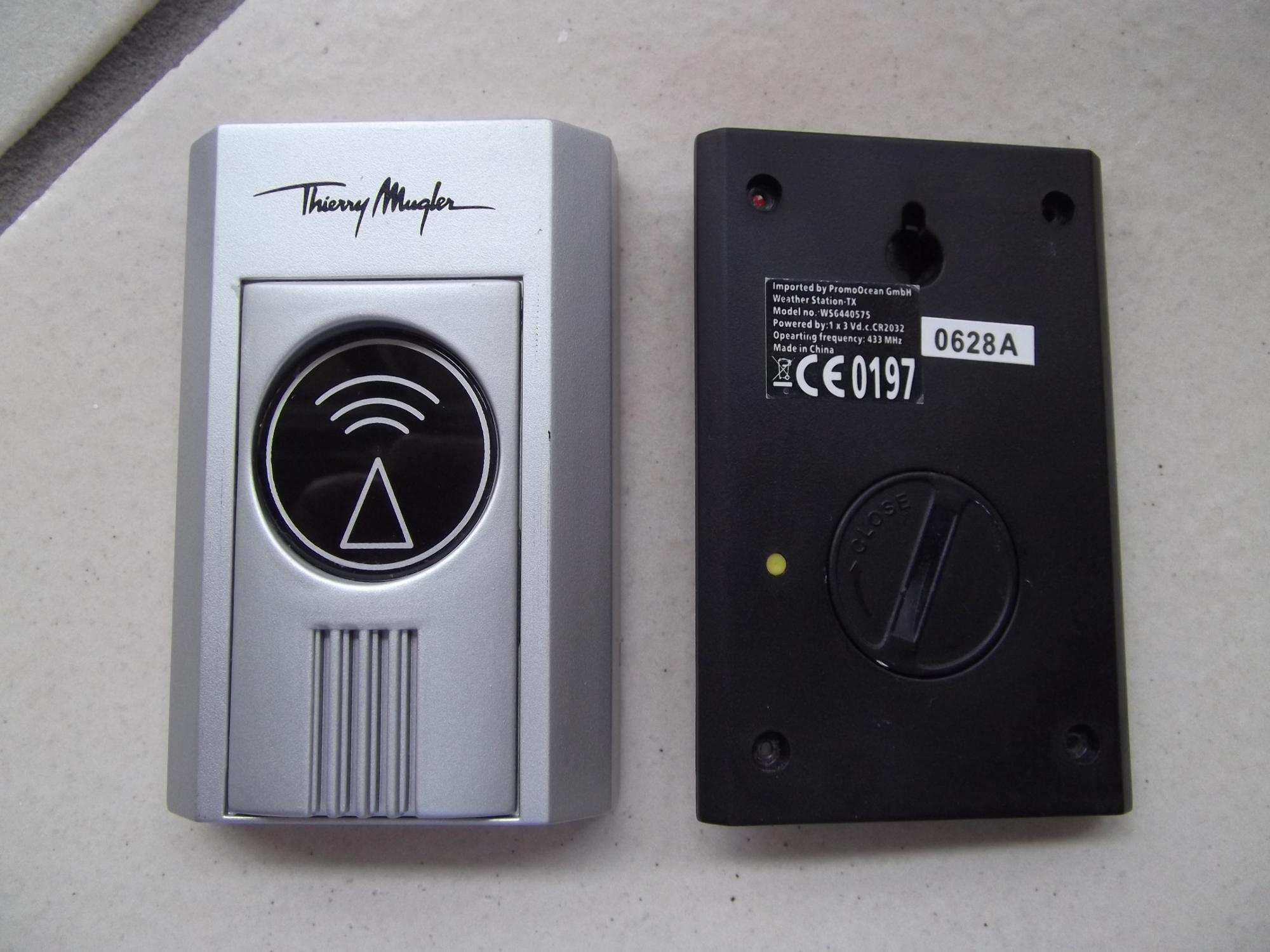

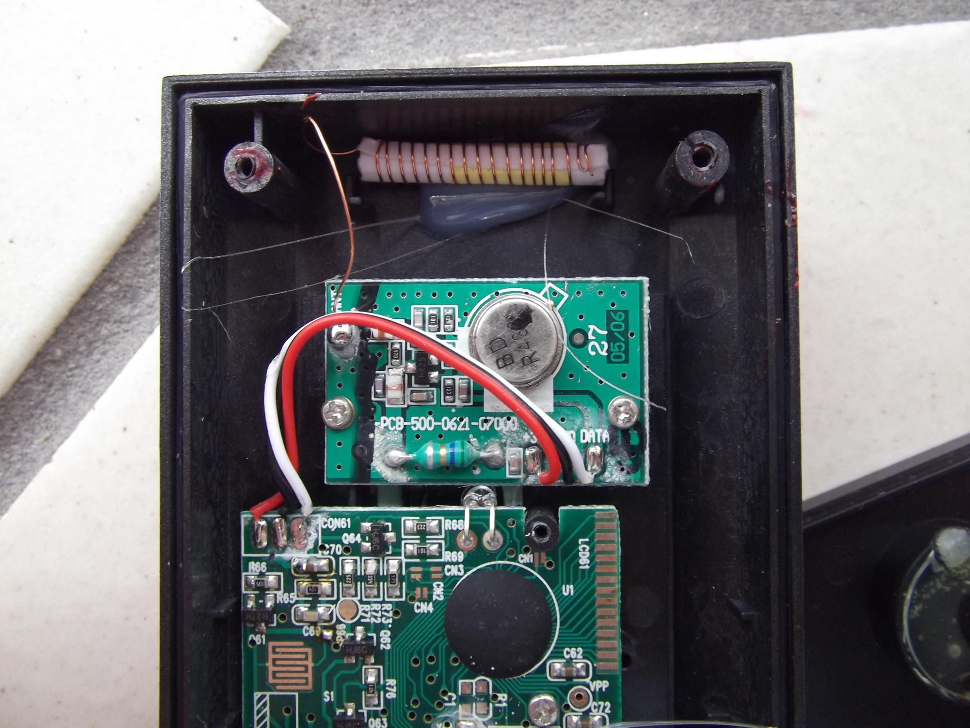

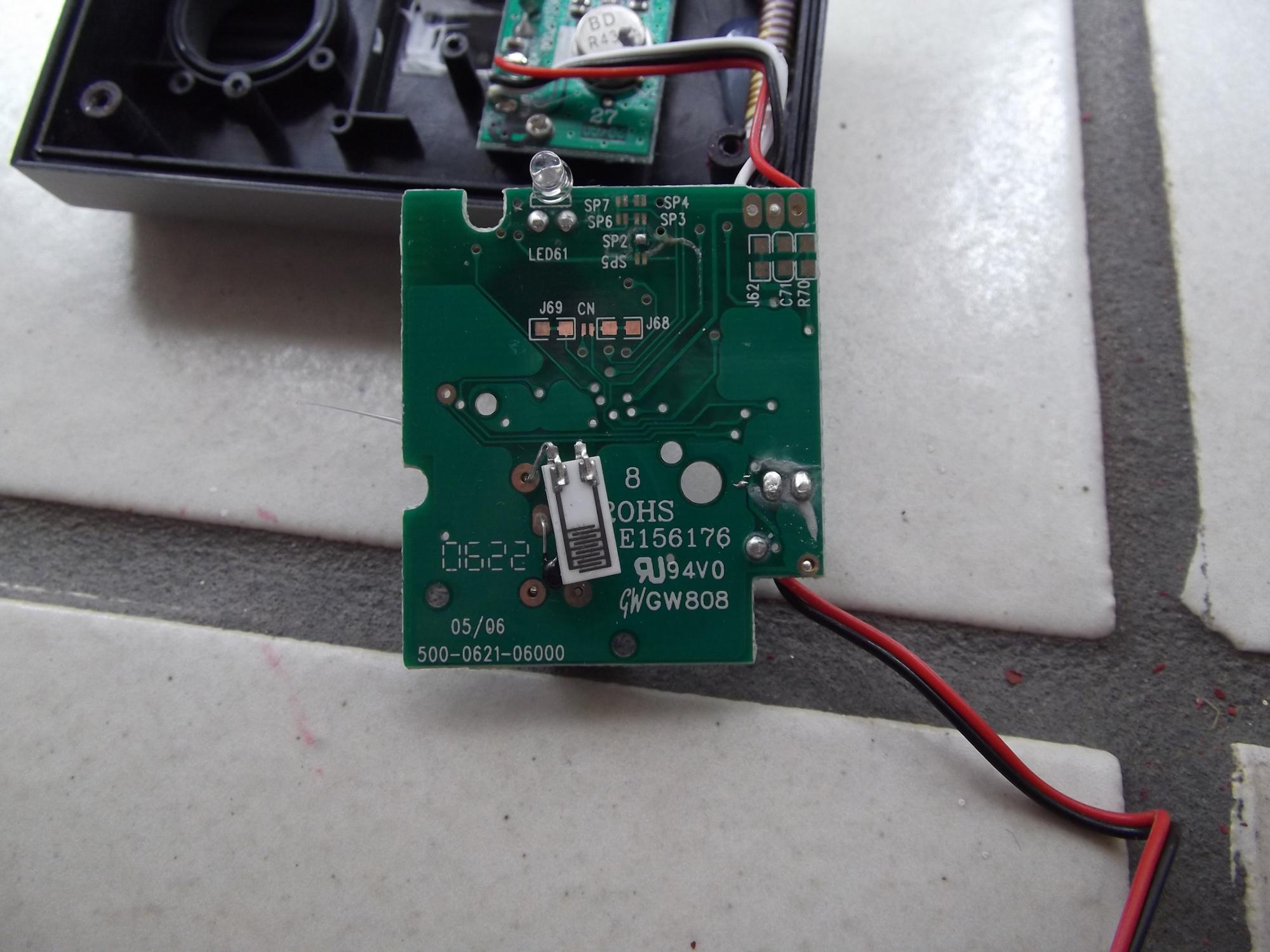

OP (Firma: http://de8msh.blogspot.com/) Persönliche Seite #2309369
Moin,
hier ein paar Bilder des Senders. Scheint einen kapazitiven
(billig)Feuchte-Sensor zu haben. Darunter ist die Perle für die
Temperatur Messung. Das scheint für 9,95 € ok.
OP (Firma: http://de8msh.blogspot.com/) Persönliche Seite #2309389
Ist wohl doch ein "Resistiver Feuchtigkeitssensor". Siehe Folie 10 von
http://www.scribd.com/doc/27536011/Feuchtesensoren
Ich tippe auf sowas hier:
https://www.distrelec.ch/feuchtesensor/sencera-co-ltd/h25k5a/647395;jsessionid=A2E7EB773AA52DCA1B52C13EB12DA603.chdist144
Auch der "Reference circuit" aus dem Datasheet kommt mir nun irgendwie
bekannt vor. Der Feuchtesensor mit dem Thermistor. Das riecht nach dem
Sender ;)

Gast #2311097
Und schon wieder ein neues Datenformat.... seufz
Gabs eigentlich schon zweimal dasselbe? Oder gab es jedesmal ein neues?
Zum Inhalt: Es sind drei neue Codes drin:
Quersumme=23, Code=01000100=34
Quersumme=32, Code=11000000=3
Quersumme=33, Code=00100110=100
Der Code mit der Quersumme 23 ist wahrscheinlich ein Messfehler, denn
für Quersumme 23 existieren schon viele andere Beispiele mit dem Code
10011011=217.
Die Quersummen 32 und 33 dagegen schließen sich nahtlos an die Quersumme
31 an. Damit sehe ich diesen Code als richtig an und nicht mehr als
fehlerhaft. (s.o.)
Bleibt die Frage nach den niederen Quersummen.
Wie wäre es mit einer weiteren Runde im Eisfach, aber diesmal mit den
Daten-Mitschnitten :-) Vor allem wäre der Code für 00.0°00% wichtig, um
überhaupt eine sichere Ausgangsbasis zu haben.
Gast #2311457
Moin,
das mit dem Formt tut mir leid. Ich habe von Terminal auf SD-Card
logging umgeschaltet. Dadurch schreibe ich nur noch die Datem, die ich
brauche. Habe also 000000001111 .... 1111 weggelassen, weil sie für den
Hack keine Rolle (mehr) spielen. Sorry :)
Gast #2312877
Die gute Nachricht: Es ist wenigstens ein neuer Code für die Quersumme 6
dabei. Deren Wert (231) fügt sich auch ins Raster ein.
Die schlechte Nachricht: Es sind diesmal auffallend viele Fehler dabei:
100111100000  100110000000  10110101  7,9  19  Code deutet auf Quersumme
12 hin, nicht 26
000010011000  100001000000  00000011  19  21  Code deutet auf Quersumme
15 hin, nicht 13
001010011000  110001000000  10101000  19,4  23  Bit-Flip in Checksumme?
101011100000  100111100000  00101110  7,5  79  Code deutet auf Quersumme
18 hin, nicht 28
110011001000  011000010000  11101000  13,3  86  Bit-Flip in Checksumme?
Unbekannter Code, QS aber schon bekannt: 21
Wenn wir so ein Datenpaket am Anfang bekommen hätten, dann wären wie nie
soweit gekommen wie wir jetzt sind. Denn wir hätten zu Anfang keine
Chance gehabt, die kaputten Daten von den guten Daten zu unterscheiden.
@SWL: Wenn die Minutenauflösung für das Eisfach grob für mehrere Werte
um 0°0% sind, dann probier doch mal Eiswasser mit Eiswürfeln. Das sollte
in einer isolierten Kühlbox konstante 0° über einen langen Zeitraum
liefern. Nur wie bekommt man dabei auch 0% Luftfeuche hin? Vielleicht
reicht es, das Gerät zusammen mit ein paar Silica-Beutelchen luftdicht
zu verpacken und im Warmen erstmal zu warten, bis die die Feuchte
aufgesaugt haben. Ansonsten hilft vielleicht noch die chemische
Luftentfeuchtung mit irgendwelchen Salzen.
Keep Testing!
