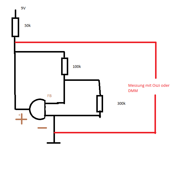

Hallo, ich sag offen wie es ist, ich bin zu doof eine einfache
Referenzdiode anzuschließen. Ich habe die einfache Schaltung auf der
Seite2 des Datenblattes der LM385Z (NS) (rechts) aufgebaut mit 100k und
3*300k Widerständen. Mein TO92 Baustein hat die Flache Seite Rechts,
über einen 50K Widerstand geht ich also auf die Mitte, dann über 100k
nach oben und dann von dort über die 3 * 100K nach unten, von dort auf
Masse. Ich messe nach dem 50K Widerstand, die Spannung wird von einem
Netzteil bereit gestellt und stimmt (nachgemessen) Auch die Widerstände
habe ich ohne LM385 gemessen und die Werte stimme.
Ich bekomme aber als Referenzspannung immer konstante 1.3V. Ich habe
hier zwei Dioden, beide bringen das selbe. Kann mir bitte jemand sagen
was der Fehler sein könnte und mir gelegentlich dafür auf den Hinterkopf
schlagen.

Ich dachte ich schreibs Verbal nur zur Kontrolle auf und der Plan auf
dem Datenblatt reicht, leider kann ich gerade keine Fotos machen. Ich
painte es aber gern schnell noch mal zusammen.
Im übrigen bringt die Referenz bei der linken Schaltung die gewollten
1.24V....

Mark schrieb:
> ... Plan auf dem Datenblatt reicht ...
Stellt sich nur die Frage welches Datenblatt du meinst. Aus deinem
ersten Post geht nicht hervor, dass du den LM385-Adj meinst. Es gibt
nämlich noch den LM385-1.2 und den LM385-2.5 und in denen gibt es auf
Seite zwei keine Schaltung.
Welche Version hast du?
Auch stimmt dein Plan nicht mit deiner Beschreibung überein. Oben
schreibst du, dass du 3x300k nimmst und im Plan sind es nur 300k.
Der Fall mit den 3x300k würden auch nicht gehen, da dann die
Ausgangsspannung 12V betragen müsste. Der LM385-Adj geht aber bloß bis
5,3V am Ausgang.
Bei der Verschaltung aus deinem Plan müssten immerhin 4,8V entstehen.
Vorausgesetzt, du hast den LM385-ADJ.
LG Christian
von Johannes E. (cpt_nemo)
> 1.24V....
Der IC ist falsch rum. Wenn man von oben drauf schaut, dann muss die
flache Seite links sein, wenn der FB-Pin oben ist.
von Christian L. (cyan)
Ahh! Ich seh's auch gerade - ist ja ne Bottom View, also von unten.

von Mark (Gast)
Ich hatte 3*100k geschrieben (in Reihe, das hätte ich erwähnen sollen)
und dachte ich fasse es hier mal zusammen. Aber du hattest recht, in
Zukunft werde ich IMMER einen Plan anhängen. Ist einfach besser ,-).
Danke an alle und Danke an Johannes, ich kanns gerade nicht
ausprobieren, da ich unterwegs bin, aber ich denke das könnte es sein.
Merkwürdig nur, dass die 1.24V so genau hingehauen haben.

von Mark (Gast)
Ok Funktioniert und ja ich hatte mich in der Eröffnung verschrieben.
