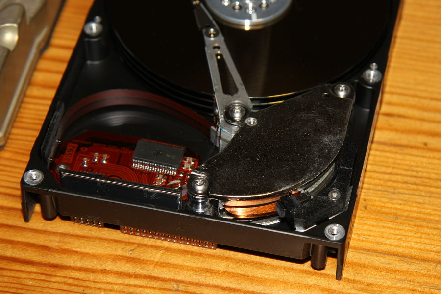

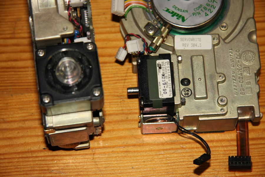

Hier mal jeweils ein Bild von einer Festplatte mit Stepper (Western Digital, 40MB) und einer mit Linearmotor/voice coil (Western Digital, 540MB) Gruß Jobst

Andreas Kist schrieb: > Die Leseköpfe werden bei aktuelleren Festplatten über eine Spule > zwischen zwei Magneten angetrieben. Dafür wird, nach meinen logischen > Überlegungen, auf der Spule ein bestimmtest Magnetfeld erzeugt, welches > mit dem der zwei Festmagneten interagiert und somit den Lesearm bewegt. Das nennt man auch Linearantrieb...wie es oben schon beschrieben wurde ;) M. W. schrieb: > MaWin schrieb: >> Servos sind nichts anderes als Stellantriebe, die ihre Position auf eine >> von woanders vorgegebene Position regeln. > > Falsch, Thema verkannt! Was ist denn an dem, was MaWin schreibt, falsch? Das Thema scheinen hier einige allerdings verkannt zu haben wenn man mal sieht wohin die Diskussion schon abgedriftet ist. Liegt aber höchstwahrscheinlich an den Begrifflichkeiten.
> > Die Leseköpfe werden bei aktuelleren Festplatten über eine Spule > > zwischen zwei Magneten angetrieben. Dafür wird, nach meinen logischen > > Überlegungen, auf der Spule ein bestimmtest Magnetfeld erzeugt, welches > > mit dem der zwei Festmagneten interagiert und somit den Lesearm bewegt. > Das nennt man auch Linearantrieb Nein. Es ist sogar bestimmt kein Linearantrieb, weil der Kopfträger um eine Achse gedreht wird. Linearantriebe dürfen genau das nicht, sondern müssen etwas eben geradlinig bewegen, egal auf welche Art und Weise übrigens, ebenso wie dem *Servo*antrieb es egal ist, welcher Motor, so ist dem *Linear*antrieb auch egal welcher Motor, Hauptsache es dreht sich nicht. Das Ding heisst voice coil Antrieb, was wiederum nichts mit der Bewegungsrichtung zu tun hat, sondern weil es dasselbe Prinzip wie beim Lautsprecher ist, der bei uns auf deutsch Tauchspule(nantrieb) heisst, also eine Spule im Feld eines Permanentmangneten. > > > Servos sind nichts anderes als Stellantriebe, die ihre Position > > > auf eine von woanders vorgegebene Position regeln. > >Falsch, Thema verkannt! > Was ist denn an dem, was MaWin schreibt, falsch? Natürlich nichts, aber gestern abend hat wohl einer der ewigen Jammerlappen mal wieder zu viel getrunken und hier seinen trolligen Müll abgesondert.

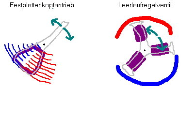

Ober besser gesagt geschwenkt. auf der langen seite eines hbebels sitzt der lese kopf. auf der kurzenseite des hebels die spule. die beiden hebel können auch in einem bestimmten winkel um die dreh achse geknickt angeordnet werden. aber das ist ja hier egal. der lese arm hat meines wissens auch meist noch ne rückstell feder oder sowas drin, damit die lese köpfe im stromlosen zustand immer auf park position sthen. ( aufschlagende leseköpfe beim transport tun den daten und dem lesekopf bekantlicher weise nun mal nicht gut)
