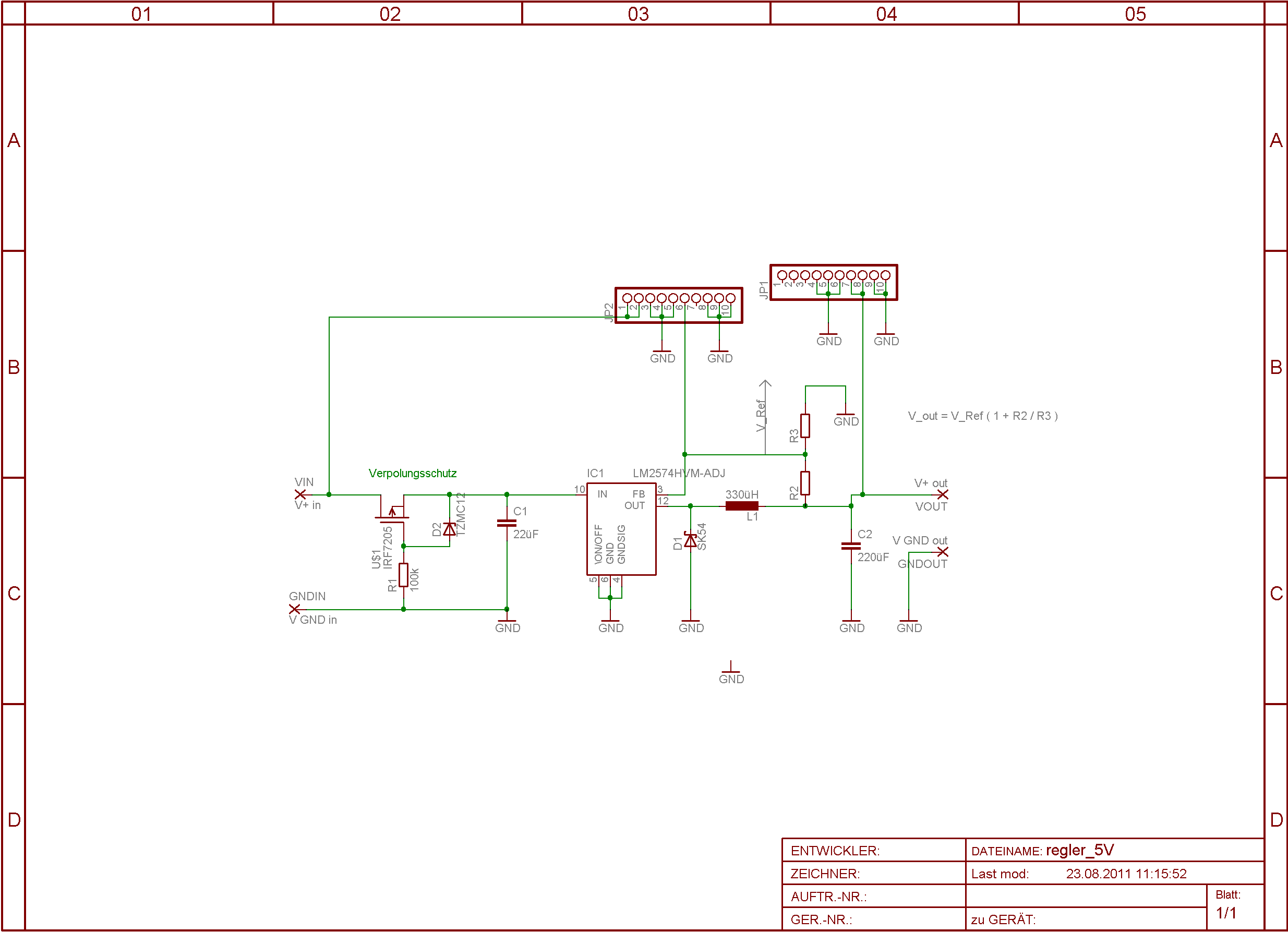

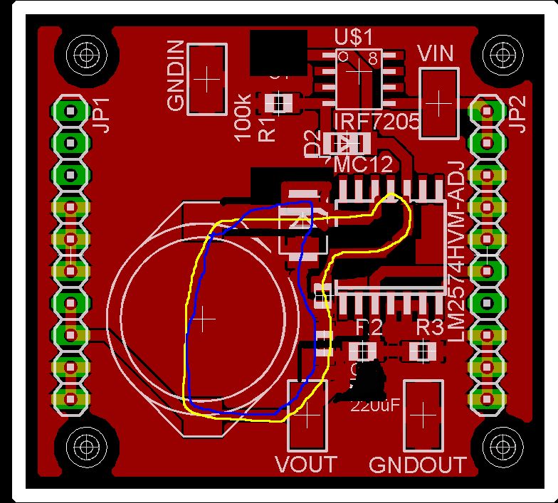

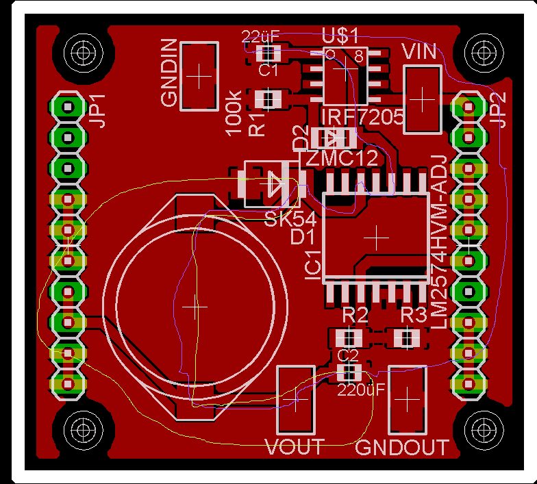

Ich habe mein erstes Layout in Eagle fertig gestellt. Könnte ihre es
euch mal ansehen und mir Tipps geben was noch geändert werden muss.
Bei der Schaltung handelt es sich um einen Spannungsregler für
Eingangsspannungen bis 60V. Über die Widerstände R2 und R3 lassen sich
dann die entsprechenden Ausgangsspannungen einstellen.
R1, D1 und U1 soll ein Verpolungsschutz sein. Da bin ich mir absolut
nicht sicher ob das so funktioniert.
Falls noch offene Fragen sind einfach melden.
Gruß Martin

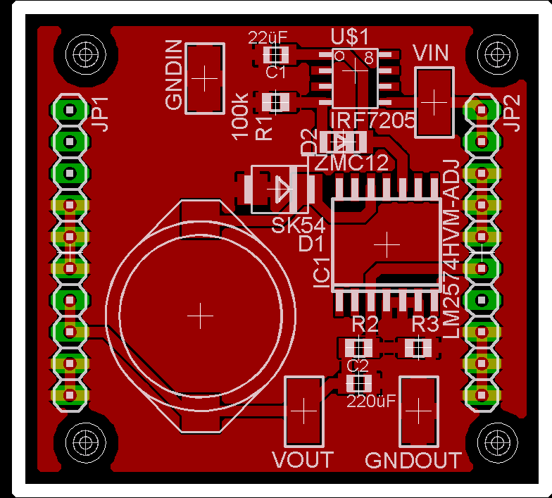

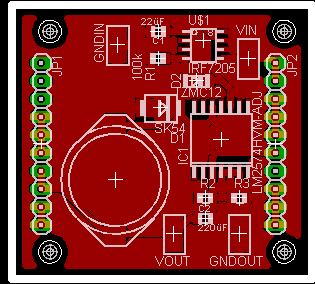

von gggggGast (Gast)
Auf den Bildern kann ich kaum was erkennen. Zu stark komprimiert?
von Martin (Gast)
oh
ist mir garnicht aufgefallen. heir nochmal ein besseres Bild.
Gruß Martin
von Marcus B. (raketenfred)
Mein ichs nur, oder sind R1,R2 und R3 kurzgeschlossen im Layout?
Beide mit kurzen Strichen auf die Massefläche.
ANsonsten zum Verpolungsschutz: warum kein einfacher Gleichrichter?-
dann könnte man sogar mit Wechselspannung rein gehen.

Das was du als Kurzschlüße siehst war ein Feld im tKeepout layer von
Eagle.

von Michael S. (technicans)
Die Abstände zur Masse (Clearance oder so) sind ein wenig knapp.
Würde ich mal locker verdoppeln den Wert.

von hans wurst (Gast)
Warum hasz Du die hinweise zum Layout im Datenblatt nicht beachtet? Dort
steht drin, welche Leitungen kurz gehalten werden soll(t)en. Bei Deinem
Layout geht das doch noch viel besser ;-)
Schau Dir nur mal als Beispiel an, wie weit die Massen von C1 und D1 von
den Massepins des Schaltreglers weg sind...
Desweiteren würde ich unter der Spule die Massefläche aussparen, wenn
sie nicht geschirmt ist...
von frankman (Gast)
220y als keramischer Kondensator... das klappt nicht!
btw.: Die Footprints Deiner Kondensatoren halte ich für gewagt...sind
220µ C's nicht etwas größer???
von Ralf G. (ralg)
Nicht nur verdoppeln. Ich würde eine Leiterbahnbreite nehmen. Der
Abstand zum Massepolygon heißt übrigens 'Isolate'.
von frankman (Gast)
Nochwas: der Eingangskondensator mit 22yF ist viel zu weit weg vom
Schaltregler.
Normalerweise gehört ein Kondensator SO NAH WIE MÖGLICH an den
Eingangsspannungspin vom Schaltregler IC.
Dann sollte der SWITCH-NODE , sprich die Leiterbahn von Schaltregler und
Spule SO KLEIN und SO BREIT wie möglich sein!
Tu Dir selbst den Gefallen und mach das Board auf jeden Fall 2-lagig!
Dann nimmst du die BOT-Seite als komplette GND-Plane!
von frankman (Gast)
Eingangskondensator mit 60V und 22yF und Bauform 1206... das klappt
nicht!
Nochwas: Wenn Du den Spannungsteiler veränderst, musst du auch die
Induktivität ändern. ( Und normalerweise auch noch die Kompensation)
Warum ist die Spule denn so riesengross?? Der Schaltregler kann ja nur
0,5A schalten. Da würde eine kleinere Spule (Abmessungen) auch passen.
von frankman (Gast)
Nochwas: Warum führst du den Feedback-Pin auf die Stiftleiste??? Das ist
KEINE Referenzspannung!

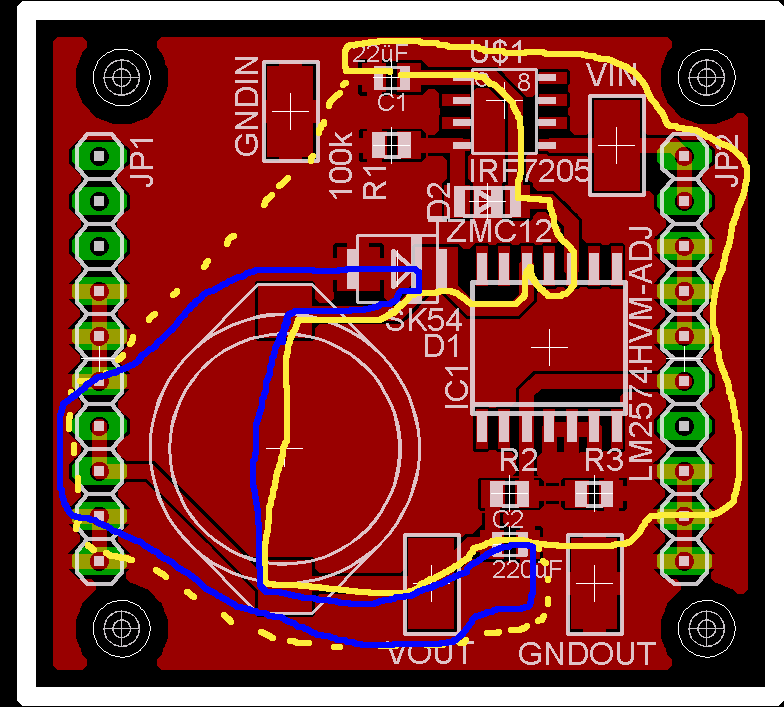

von Frank B. (f-baer)
Ist nicht wirklich optimal. Im Anhang mal die Stromschleifen, die sich
ergeben.
Schon erwähnt wurde: 220µF in Keramik wird eng. 100µF gibts in 1206 und
1210.
Ansonsten brauchst du wohl oder übel einen AL- oder Tantal-Elko.
Die Masse unter der Spule aussparen.
Hier wirds interessant:
Deine Masse ist völlig zerfetzt. Schau dir an, wo der Strom langfliessen
müsste. Diese Wege sollten kurz sein. Wenn der Schalter des LM2574
geschlossen ist, ist die Stromschleife viel zu weit geöffnet.
Wenn die Freilaufdiode wirkt, ist es nicht ganz so schlimm aber
immernoch nicht gut.
Denke mal über eine Massefläche auf dem Bottom-Layer nach.
Der Feedback-Eingang ist nicht stabil. Die FB-Widerstände sollten weit
weg von Stromschleifen des Laststromes gehalten werden, sonst wird der
Regelkreis instabil.
C1 ist zu weit weg. Wemm du den IRF7205 um 90° drehst, erreichst du
schon eine Menge.
- Die Freilaufdiode um 90° gegen den Uhrzeigersinn drehen
- C2 um 90° drehen (Masse nach oben)
- R2 um 90° drehen und rechts neben C2 setzen. Damit verbessert sich die
Masseführung, da der Feedback-Teiler momentan die Massefläche spaltet.
- Den Abgriff für Vout hinter C2 setzen. GNDOUT muss danach ebenfalls
neu gesetzt werden. Eventuell beide Abgriffe um 90° drehen und
untereinander setzen. Mit dem C2 daneben sollte das gut funktionieren.
von Martin (Gast)
Danke für die vielen Tipps.
Das mit den Kondensatoren muss ich noch mal überdenken. Die müssen auf
alle fälle größer werden.
Mein neues Design mach ich 2 lagig unten Ground und oben der Rest.
Zur Größe der Spule: Ich schau mal etwas kleiner wäre mir auch recht.
Den Referenz Pin hab ich auf die Steckerleiste geführt um einen Poti
anstelle des R2 und R3 Spannungteile nutzen zu können.
Gruß Martin
Wie schon erwähnt, ein Poti an dieser Stelle macht wenig bis gar keinen
Sinn, weil die Induktivität auch gleich mit geändert werden müsste...
Nein. Das ist die falsche Herangehensweise. Nachdenken, Begreifen und
Mitdenken sind die Stichwörter...
Ich habe wieder mal meinen Stromkreis-Fimmel ausgelebt.  ;-)
Hier gilt:
gelb = Laden
blau = Freilauf
Und das Fazit: schlimmer gehts fast nimmer...
Der Ladestromkreis ist QUER über die ganze Platine verteilt, wenn ich
ein Elektron wäre, ich wüsste nicht wohin...
Und der Freilaufstromkreis ist nur eine klitzekleine Winzigkeit besser.
Von "Gut", "Befriedigend" oder "Ausreichend" aber immmer noch weit
entfernt.
Ich meine fast, es wäre nicht schlecht, den Regler noch um 90° gegen den
Uhrzeigersinn zu drehen...
BTW:
Ich habe ja schon viele Schreibweisen für das "my" gefunden: uF, yF, µF
Aber ein üF ist mir noch nie untergekommen...
Ich würde sogar sagen, die Spule, inkl. Diode und C's auf die rechte
Seite vom Regler, dann bekommt man die Sache mit der kurzen
Masseanbindung auch in den Griff
Argh, stopp, geht doch nicht so einfach, dann sind sich Diode und
EingangsC im weg...

von Martin (Gast)

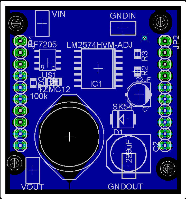

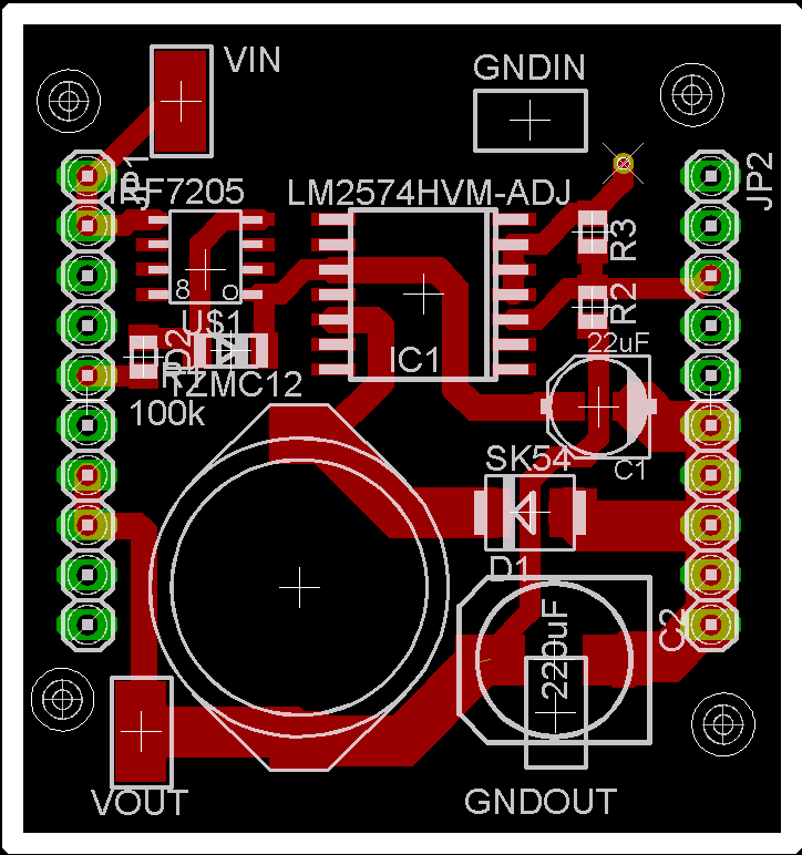

Hallo
Ich hab jetzt mal wieder ein Layout fertig. ich hoffe ich habe weniger
Fehler.
Gruß martin
von Ralf G. (ralg)
Die Leiterbahnen durch die SMD-Teile haben noch ausreichend Platz?
(6mil ist wohl ungefähr das Minimum, möchte ich aber nicht selber ätzen)
von Martin (Gast)
Hey
Eigenstellt sind 8 mil als Mindesabstand. Reicht das dann oder soll ich
noch etwas größer gehen.
Gruß Martin
von larry (Gast)
Wenn Selbstätzen: Besser ja.
Wenn Platine bestellt wird: Nein (sicherheitshalber trotzdem schauen,
was dein gewählter Hersteller als Mindestabstand vorgibt).
Martin schrieb:
> ich hoffe ich habe weniger Fehler.
Das ja, aber...
Der Eingang eines Schaltreglers ist der Eingangskondensator (und nicht
etwa das Schaltregler-IC)...
Du wirst zwischen deinen 5 Massepins am JP2 eine Potentialdifferenz
haben, wei darüber der ganze Schaltstrom fließt (nicht extrem, aber ein
paar mV sind da immer drin)...
Der Ausgang eines Schaltreglers ist am Ausgangskondensator (nicht an
der Spule)...
Wofür brauchst du die Unterseite?
Die Leitungen an den IC-Pins müssen nicht breiter sein, als die Pins
selber. So wie du das gerade zwischen Pin 3+4 hast, gibt das garantiert
Probleme. Auch die Durchführung der Feedbackleitung unter der D1 und dem
C1 ist grenzwertig. Mach diese Leitungen schmaler, das muß nicht gleich
1mm sein. 0,6 mm reichen da locker...
von Martin (Gast)
Guten Morgen
Ich hatte die Unterseite als GND Layer angedacht. Nach den ganzen
Änderungen war dieser dann nicht mehr wirklich nötig. Ich werde dort
eine Namen und ein Versionsnummer aufbringen.
Die von dir eben angesprochenen Änderungen werde ich dann noch in mein
Design einarbeiten.

von Ralf G. (ralg)
Bei 8mil sieht man schlecht beim 'mal schnell drüberschauen', ob da ein
Kurzschluss ist. 24mil Leiterbahnbreite/ -abstand sind für den
Bastelanfänger, glaube ich, nicht verkehrt.
