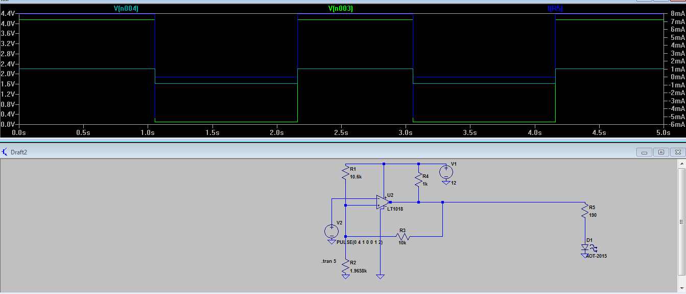

Okay... Letzte Frage. Welcher Wert entspricht die Saturation Voltage im
Datenblatt? Finde beim lf411 zum Beispiel keinen so hohen Wert :(
von benni (Gast)
habs jetzt selbst rausgefunden. Die Schaltschwellen stimmen jetzt
(untere=1V; obere=2,5V).

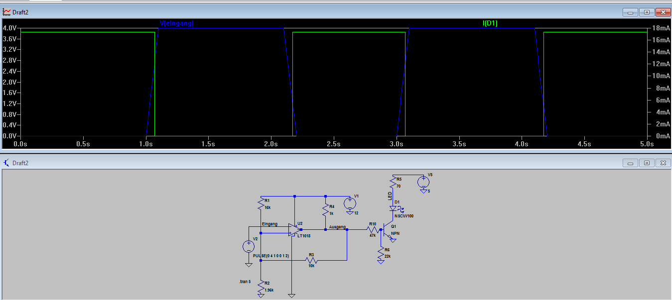

Nun wollte ich direkt mit dem Ausgang eine LED Treiben. Wie man sieht
funktioniert das nicht :(
Was habe ich falsch gemacht, woran liegt es und wie mache ich es besser?
von Dietrich L. (dietrichl)
Der LT1018 kann (fast) keinen Strom "sourcen", und der R4 ist dafür zu
hochohmig. Schließe die LED zwischen +12V und Ausgang an.
Gruß Dietrich
Beachte aber auch, dass die 50mA die du offensichtlich durch die LED
schicken möchtest, so viel sind, dass die Low-Spannung am Ausgang des
LT1018 deutlich höher als 0V ist und somit die Schwellwerte nicht mehr
mit der Berechnung übereinstimmen und zusätzlich exemplar- und tempera-
turabhängig sind.
Schalte besser zwischn Komparatorausgang und LED einen Treiber, bspw. in
Form eines Transistors.
von stage (Gast)
Also 200 mA waren natürlich falsch...
Aber so mit dem Transistor haut jetzt alles ganz ordentlich hin.
Falls jemanden noch was auffällt immer her damit!
Ansonsten vielen Dank an alle die mit Rat zur Seite standen.
