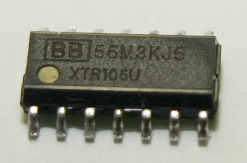

So ihr Lieben! Ich habe jetzt doch mal ein Bild gemacht. Also ich weiß ja nicht wie große IC-Hersteller das sehen, aber meiner Meinung nach sollte das Firmenlogo IMMER gleich aussehen, auch wenn der Rest des Labels ggf. abweicht. Das BB ist bei den ICs auf jeden Fall in einer Art quadratischem Kasten - das originale von BB ist ja immer eher ein Rechteck. Wenn man beide direkt unter dem Mikroskop vergleicht, so ist der Unterschied deutlich. Auch das Gehäuse ist ein anderes, aber wer weiß, wo die Dinger evtl. outgesourced werden zwecks Fertigung - wenn da mal gewechselt wird...
Kannst Du unter dem Mikroskop Schleifspuren erkennen? Auf dem Foto sieht der Untergrund der Schrift so merkwürdig bleich aus.
Schaut eindeutig gefakt aus. Ich kenne das Logo von BB immer mit einem breiteren Strich auf der Seite und einem Schmäleren oben und unten, wie hier http://www.guoxundz.com/uploadfile/553/product/b/129422504860582500.jpg oder hier http://www.super-step.com/IMAGES_X/XTR106U.JPG auch hier kann man es noch erkennen, http://www.icver.com/images/PIC/~11/03/09/XTR106U.jpg sowie daß der Strich der Buchstaben leicht dünner oder gleich als der Strich der Umrahmung ist, bei dir ist es umgekehrt und schaut wirklich nach Fräse aus.
Sieht komisch aus. Bei meinen BB-Schaltkreisen sieht das Logo wie bekannt aus oder besteht bei kleinen Schaltkreisen nur aus den Buchstaben BB TI. Wo kommt der Markierungsklecks her? Habe ich bei TI noch nie gesehen.

chris schrieb: > Ich kenne das Logo von BB immer mit einem breiteren Strich auf der Seite > und einem Schmäleren oben und unten Naja eben - das ist total anders hier. Bürovorsteher schrieb: > Wo kommt der Markierungsklecks her? Habe ich bei TI noch nie gesehen. Das liegt am Foto - in echt ist es nur eine Vertiefung, die wohl grad blöd reflektiert. Thomas R. schrieb: > Ich würde die Chips an TI (bzw. BB) zur Analyse und der Bitte um > Stellungnahme schicken. Meine Anfrage mit dem Code inklusive Bild ist noch in Bearbeitung - ich hoffe, die lassen nicht so lange mit einer Antwort auf sich warten. Abdul K. schrieb: > Von daher: Ist die Schaltung in den Grenzen des Datenblatts? Ja klar. Wie gesagt, wir benutzen die Schaltung seit Jahren zu tausenden und es gab noch nie Probleme. Wird nicht am Rande seiner Spezifikationen betrieben.

Hugo schrieb: > Kannst Du unter dem Mikroskop Schleifspuren erkennen? Also Schleifspuren nicht direkt. Habe es jetzt gerade nochmal extrem vergrößert - in der alten Charge ist das Gehäuse rundherum gleichmäßig glatt und dann da die Schrift drauf. Bei den kaputten ist das Gehäuse rundherum glatt, in der Markierung ist es auch glatt und nur auf dem Deckel ist die ganze Oberfläche rauh, aber gleichmäßig.
Hans schrieb: > Ist es nicht möglich den XTR106 auf den Prüfstand zu nehmen und ein paar > Messungen durchzuführen? Sollte doch nicht das Problem sein - oder? DAS DING IST LEER!!! Der zieht kein einziges uA und es gibt zwischen keinen der Pins irgendeinen Widerstand zu messen. Beim Original ist überall zwischen jedem Pin etwas messbar. Das ist echt ne hohle Verpackung mit paar Drähten dran.

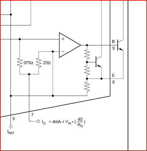

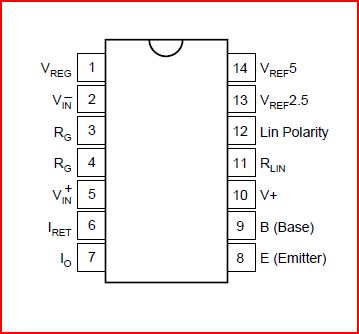

So..OK, hatte jetzt zwischen zehn Bauteilen auf einmal doch einen messbaren Widerstand zwischen zwei Pins. Aber einer von zehn - bei allen anderen ist bis dato in nahezu keiner Variante eine Verbindung zu ermitteln. Ich habe mal die Pin-Belegung angehängt. Zwischen Pin 8 und Pin 9 ist intern definitiv ein Spannungsteiler. Bei älteren XTRs liegen hier ca. 7-8 kOhm zwischen. Alle jetzt getesteten neuen haben einen unendlichen Widerstand.
Mr. Ratlos schrieb: > DAS DING IST LEER!!! Dann schleife doch vorsichtig mal einen auf, vielleicht ist da gar kein Die drin. Falls doch, könntest du auch einen originalen Chip aufschleifen und die Die-Größe vergleichen. Das muss bei geänderten Revisionen oder outgesourcter Fertigung nichts bedeuten, aber ein indiz ist es trotzdem ...
> Dann klopf dem Einkäufer Deines Bestückers mal ordentlich auf die > Finger... Sehe ich genauso!
Jens schrieb: > Dann schleife doch vorsichtig mal einen auf, vielleicht ist da gar kein > Die drin. Also ein Die ist drin, grad geöffnet.

Wahrscheinlich ist das ein alter TTL- oder CMOS-Logikbaustein, die sind schön billig und eignen sich gut als Basis für die Neubeschriftung. Ich würde mir den Spaß machen und versuchen herauszufinden, welche Gatter da drin stecken. Das Logo ist definitiv nicht Burr Brown / Texas Instruments. Ich nenne das organisierte Kriminalität. Die Fälscherbanden wechseln wöchentlich ihren Firmennamen und ihr Postfach. Sie stecken oft unter einer Decke mit unserlösen "Chip Brokern", die angeblich Rest- und Überbestände aus der Industrie verkaufen. Deren Internetseiten haben PHP-Skripte, die alle Suchabfragen abfangen, und dann verschiedene Bestände mit zufälligen Date Codes auflisten. Die Chips werden erst nach Bestellung beschriftet. Kann man testen - man findet zum Beispiel längst abgekündigte Bauteile mit aktuellen Date Codes oder auch gar nicht existierende Phantasiebauteile. Leider fallen oft auch die kleinen Versender darauf herein. Ich habe schon von Segor und von Reichelt gefälschte Japan-Transistoren bekommen.
