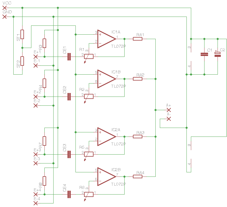

Moin,
bald habe ich mal wieder Zeit, etwas zu bauen und wollte mir einen
Audiomischer für mein Schlagzeug bauen. Ich schreibe absichtlich nicht
Mischpult, weil sonst wieder die Kommentare kommen, dass sich das nicht
lohnt, weil es für weniger Geld Rauschgeneratoren von großen Firmen
gibt.
Angehängt sollte mein Entwurf sein. Die erste Frage ist, ob das so
sinnvoll ist, mit einzelnen Operationsverstärkern zu verstärken und
hinterher zu mischen oder ob man bei Elektretmikrophonen auch einfach
einen Summierverstärker nehmen kann.
Kann ich die Potis so verwenden, um die Verstärkung einzustellen und
kommen die Mikros mit dem relativ geringen Eingangswiderstand (dem
Gesamtwiderstand eines Potis) klar?
Die Mikrophone werden an die E-Pads angeschlossen und A ist der Ausgang.
Im Moment nehme ich mit dem Laptopmikrophon auf, deshalb ist die
Qualität ziemlich egal. Es geht nur darum, die einzelnen Instrumente
besser mischen zu können.
Wahrscheinlich bin ich erst morgen wieder im Internet, aber danke
schonmal für die Antworten. Und bitte nicht hauen, ich habe das gestern
Abend mal so hingezeichnet ;-)

Die wichtigste Frage ist, ob jeder Kanal einen Verstärker braucht oder
ob man genauso gut (oder besser) einen Summierverstärker nimmt.
Vom Gefühl tendiere ich zu einzelnen Verstärkern, weil sich so die
unverstärkten Mikrophonsignale nicht gegenseitig stören. Mit 'stören'
meine ich nicht überlagern. Das sollte ja bei einem Mischer gewollt
sein…
von Klaus D. (kolisson)
grundsätzlich sollte das so funktionieren.
Allerdings musst du noch Kondensatoren in Reihe zu den OP Ausgängen
montieren, da du ja eine DC auf den Ausgängen hast.
Gruss
klaus

>über Widerstände als Summierverstärker ins Mischpult zu geben
Welches Mischpult? Ein professionelles habe ich nicht und das oben ist
noch nicht gebaut. Ich wollte je erstmal nachfrage, bevor ich das mache.
>Ausgängen montieren
Das kommt später. Ich möchte drei oder vier dieser Mischer
zusammenschalten, um auf die benötigten Kanalanzahl zu kommen. Dafür war
nur auf einer Platine in der Eagle Light Version kein Platz mehr, wenn
die Potis schön nebeneinander liegen sollen.
Aber ist es auch besser als ein Summierverstärker. Ein einfacher
Summierer ist leichter zu bauen mit n+1 Widerständen und einem
Operatiosnverstärker im Gegensatz zu meiner Schaltung mit n
Operationsverstärkern.
Danke für die Antworten.
Zur Ergänzung noch: Benötigt werden neun bis zehn Kanäle. Snare, fünf
Toms, Bass Drum, ein bis zwei für Becken und für Schellenkranz oder
Hi-Hat noch jeweils eins. Eventuell mit Erweiterungsmöglichkeit später.

von Stefan R. (stefripp)
-Elektetmikros am Schlagzeug sind keine gute Lösung. Allenfalls als
Overhead. Direkt am Fell nimmt man aus gutem Grund Dynamische (und
selbst die stabilen Sennheiser MD421 werden dort nicht alt)
-Wenn Elektretmikros, dann brauchst die Phantompower
-Ein passiver Mischer über Widerstände um sich den Euro für einen Op-Amp
zu sparen? Nicht wirklich oder
Mein Vorschlag: Eine simple Standartschaltung. Ein paar
Mikrofonverstärker-ICs und einen Op-Amp Mischer. Wenn du auf
Phantompower verzichtest bleibt dass sehr simpel.
von Hans M. (hansilein)
nimm doch die potis aus der rückkopplung, stell die mit widerständen
fest und die potis als abschwächer dahinter.
von Dussel (Gast)
Gehen die kaputt? Wenn die für 50 Cent pro Kapsel ein viertel Jahr
halten, ist das zu verkraften.
Kommt über R3, R4, R7 und R8, die Widerstände links im Bild. Wie schon
oben  geschrieben geht es um Kapseln, nicht um richtige Mikrophone für
Musiker.
Wo meinst du? Hinter den Ausgängen? Soll ich die Signale nochmal über
einen Summierverstärker zusammenschalten? Was hat das für einen Sinn?
Die Pegel sind doch nach der Verstärkung groß genug und gehen dann über
Line nochmal in einen Verstärker.
>Ein paar Mikrofonverstärker-ICs
Welche nimmt man und was hat das für Vorteile zu meiner Lösung, außer
dass man vielleicht die Potis sparen könnte?
>widerständen fest und die potis als abschwächer dahinter.
Was hat das für einen Vorteil? Beliebig verstärken ist doch besser als
maximal verstärken und dann Leistung wieder verbraten, oder?
Nochmal: Es geht nicht um professionelle Abnahme oder überragende
Klangqualität, sondern nur, darum, dass ich das die einzelnen
Geräuschquellen unterscheiden und nach Wahl mischen kann.
Geh mal davon aus, dass die Kapseln nicht wesentlich länger als ein paar
Drumsticks halten:-) Wenn du welche findest, die es länger machen, gib
mir bescheid.
> Musiker.
Das ist noch keine Phantompower. Für deine Anwendung sollte es reichen.
Ich bin erst mal von richtigen Mikrofonen ausgegangen.
Mit einem passiven Netzwerk holst du dir meist Fehlanpassungen und
Verluste. Kann funktionieren, muss es aber nicht. Ein TL072 plus die
Widerstände kosten ca. 2€. Damit bist du auf der sicheren Seite.
Gute Mikrofonverstärker ICs holen dass Optimum aus deinen Mikrofonen. Da
du aber eher eine "Budget-Lösung" willst, kannst du auch Op-Amps nehmen.
Ein SSM2019 kostet 5-10€ das Stück.
Ein Poti in der Rückkopplung um die Verstärkung zu bestimmen ist immer
heikel.
Ich würde nach dem Trial and Error Prinzip nach der benötigten
Verstärkung suchen, diese dann mit Widerständen festlegen und ein Poti
nachschalten.
Eine Erklärung erfordert einiges an Theorie. Das Hauptargument wäre als
erstes mal die variable Eingangsimpendanz. Damit schwankt z.B. die
Eckfrequenz deines Eingangshochpasses.
Daneben bestimmt der Stromfluß in der Rückkopplung entscheident das
Rauschmaß. Du regelst also nicht nur die Verstärkung sondern auch das
Rauschen im Op-Amp mit deiner Lösung.
Dem Tontechniker in mir sträuben sich die Nackenhaare. Trotzdem viel
Spass beim Basteln
von Dussel (Gast)
> mir bescheid.
Ok, ich dachte, die seien ziemlich stabil. Dann sollte ich es vielleicht
mit einer ausprobieren.
>> Musiker.
Natürlich ist das keine Phantomspannung, aber die Leistungsversorgung,
die die Mikros brauchen.
Das wusste ich nicht. Es geht auf jedem Fall nicht darum, die 2€ (so
viel?) zu sparen.
Danke für die ausführlichen Antworten.
