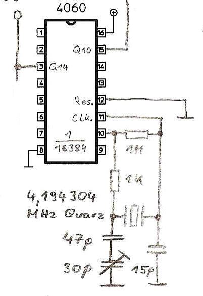

von TravelRec. (Gast)
Waren die Uhrenquarze nicht 4,194304 Mhz ??!? (noch´n dummes Kalb)

von Mark S. (struberg)
> krummen' Quarze (zB 3,2768MHz)
oops mist, falsche Frequenz kopiert sichselbstschlägt
meinte die 4,194304 MHz

Gerhard O. schrieb:
> Meine Erfahrungen mit Wanduhren auf 4.194304Mhz ist, daß sie eine sehr
> gute Langzeitkonstanz haben. Eine Wanduhr mit so einem Quarz muss ich
> nur bei den sechsmonatlichen Zeitänderungen umstellen
Das ist auch meine Erfahrung. Durch den Einsatz eines 30pF
Trimmkondensators hatte meine Uhr bei Zimmertemperatur nur eine
Abweichung von 3 Sekunden in 6 Monaten. Der dafür benötigte
Beobachtungzeitraum zum Trimmen beträgt allerdings etwa 2 Jahre.
Nach 20 Jahren fängt man erneut an zu Trimmen, weil der 4,194304 MHz
Quarz durch seine mechanische Schwingung im Laufe der Zeit kleine
Partikel im atomaren Bereich von sich wegschleudert. Das bedeutet, die
Resonanzfrequenz steigt leicht an.

Ralf L. schrieb:
Nicht unbedingt. Ich vergleiche die Frequenzen am Oszi. Ein auf
4.194304MHz eingestellter HP3335A Synthesizer mit Rb Zeitbasis erlaubt
relativ schelle genaue Justierung. Mit Frequenzzähler ist das zu
umständlich und geht weniger gut.
Die 32kHz Uhrenquarze habe eigentlich wegen ihres parabolischen
Temperaturkurve ein etwas ungünstigeres Temperaturverhalten.
Ja. Das stimmt. Die werden fast immer mit der Zeit schneller.
Mein erster Eigenbau in TTL lief mit 1 MHz und etlichen 7490, verglichen
wurde gegen die Uhr der Tagesschau. Grob aus der Erinnerung dauerte es
etwa ein halbes Jahr, bis der Quarz leidlich stabil schien.
