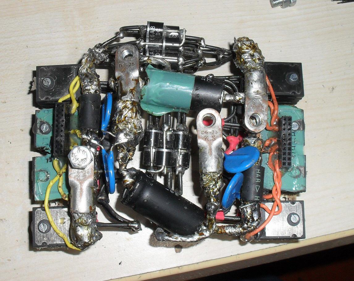

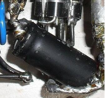

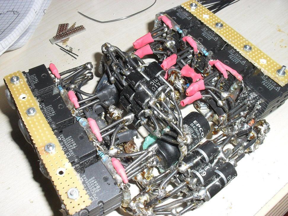

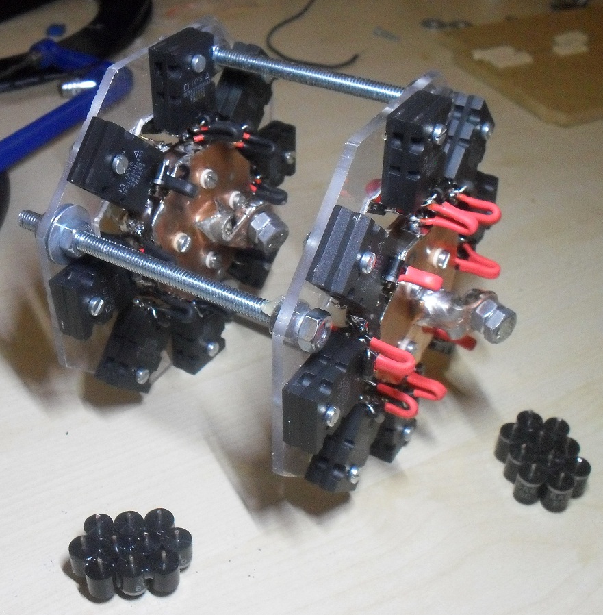

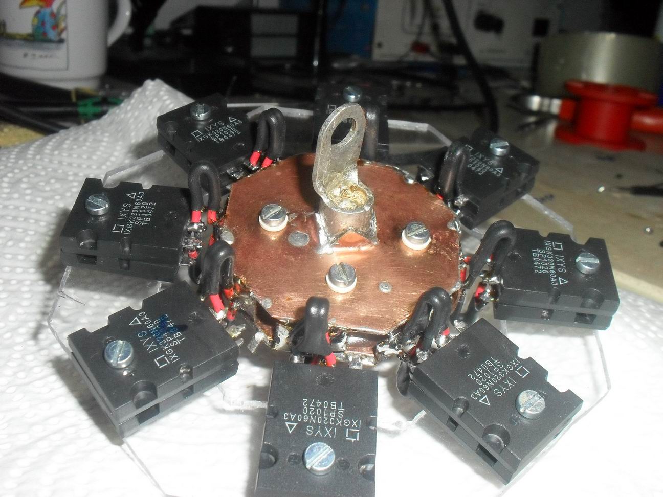

Hallo!
Ich habe hier einen IGBT der in einer Impulsanwendung sein Leben ständig
beendet. Der IGBT kann 700A für 1ms und 320A Dauerstrom.
Ich hab ihn nun mal mit einem 500us Puls angesteuert wobei der Strom auf
150A begrenzt war. (Ordentliche Gatetreiber sind vorhanden -> 300ns und
der IGBT ist an) TurnOn-Delay ist wohl 140ns laut Datenblatt.)
150A für 500us sind ein kacks. Das kann der 2x im Dauerbetrieb.
Die 150A werden nach 200us erreicht und dann 300us gehalten.
Ersatzscaltmäßig wird das verhalten durch eine Induktivität mit
Innenwiderstand erreicht.
Fakt ist: hier läuft was falsch!

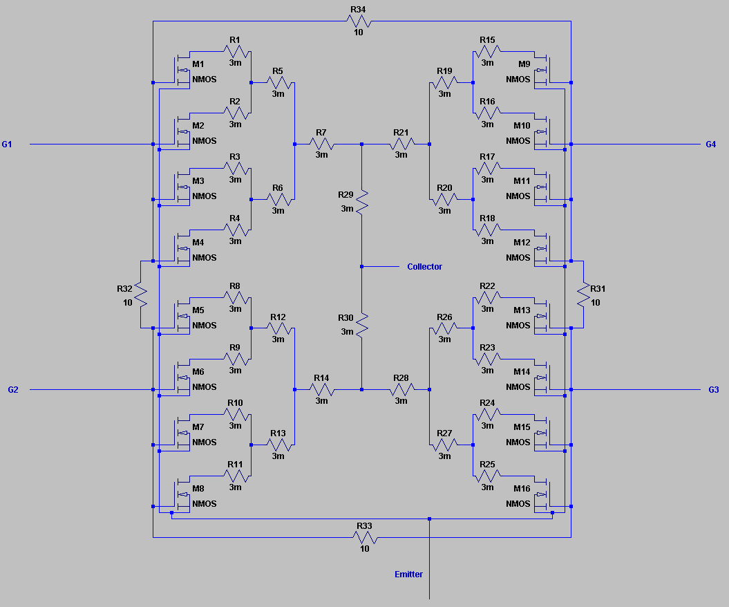

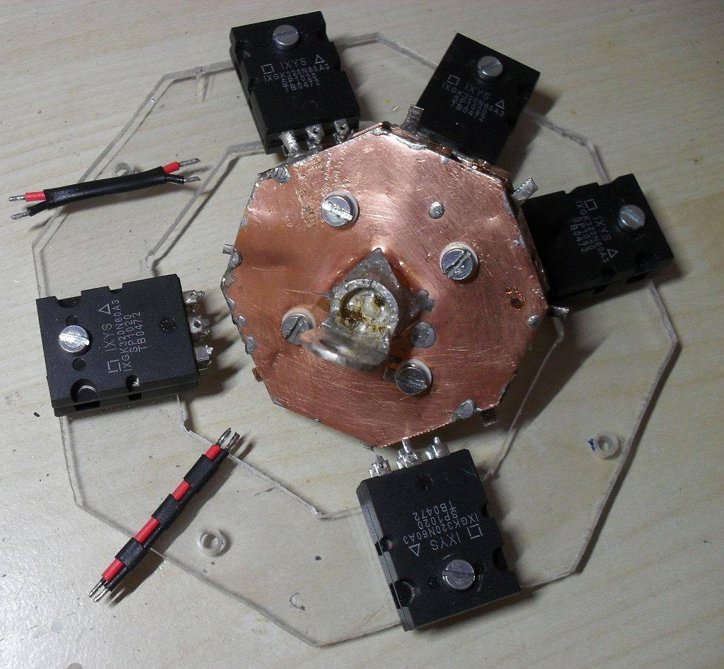

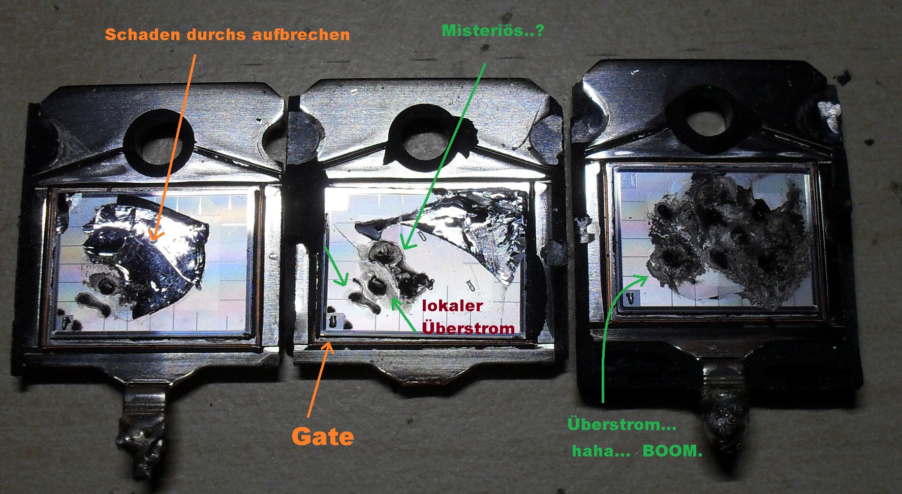

Ich hab die IGBTs geöffnet. Der Emitter ist 8x auf einen 1.0x1.5cm
großen Chip gebondet. Das Gate ist 1x am untenren linken Rand gebondet -
dort wo auch der Gate-Pin das Gehäuse verlässt.
Ich hab die IGBTs geöffnet (Schraubstock...) und mir den kaputten Chip
angeschaut.
Die Stellen um die 2 Bonddrähte die am nächsten am Gate sind, sind
durchgeschmolzen.
Was ist hier los? Kühlungsproblem ist es nicht. Impulse kann man nicht
Kühlen. Die werden von der Wärmekapazität des Chips gefressen. Dutycycle
ist natürölich gleich 0..
Wenn jemand einen schlauen gedanken hat.... immer los.
MFG

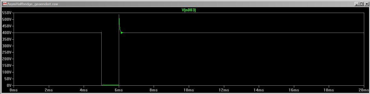

GeSnubbt wird per 20A Spressordiode (24V) an den Gates und per 20ns
Ansprechzeit Varistor für 470V (IGBT kann 600 und hat "High Avalance
Ratings" - allerdings nix weiter im Datenblatt spezifiziert.
Spannungen sind es also nicht.
Mich wurmt es ein wenig dass die beiden Bondstellen nahe des Gaten
wegbrennen. Und das bei jedem. immer nur die 2 Stellen.

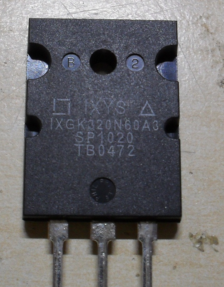

Der IGBT ist ein IXGK320N60A3. Er hält 30V Transienten am Gate aus.
Angesteuert wird er mit 15V.. was auch den Werten des Datenblatts
entspricht.

Könnte es eventuell daran liegen, das der IGBT irgendwie ungleichmässig
aufgebaut ist (weiss nicht wie der Die aussieht) oder ungleich gekühlt
wird.
Im ersten Fall würde das bei zu langsamem Gatetreiber/nicht ganz
durchgeschalteter IGBT dazu führen, das Teile des Dies leiten, wogegen
andere bereits nicht mehr leiten (Leistung über kleineren Querschnitt,
in deinem Fall nahe der Gatekontaktierung) ==> Bondingdrähte brennen
weg.
Im zweiten Fall (eher unwahrscheinlich) wird der (ev. unvolltändig
durchgeschaltete) Die am Gate wärmer als der Rest und leitet dadurch
immer besser bis er wegbrennt

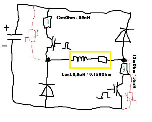

Also: beim Einschalten kann der IGBT ja nicht kaputt gehen, weil durch
die induktive Belastung am Anfang effektiv kein Strom fließt.
Beim Ausschalten: der IGBT ist gegen Rückinduktion geschützt. Dioden
leiten die überschüssige Energie wieder in die Pufferkondensatoren
zurück. Das ganze ist als Asymmetrische Halbbrücke aufgebaut.
Am Kollektor ist ein Widerstand eingebaut der (habe ich gerade gemssen)
etwas um die 55nH aufweist. Erst dann kommt der Varistor der eventuelle
Spannungskappen abknippst.. Die Dioden haben ja auch eine
zuleitungsinduktivität usw...
Fakt ist: 55nH und ~150A -> 0.85mJ Energie! Das ist nicht viel Avalance
energie die der IGBT da verbraten muss...
Mein Gate wird in nachgemessenen 400ns entladen. die TurnOff-Time liegt
bei 1.5us. Wenn man mal den absolut übertriebenen Worstcase rechnet:
1.5us  320V  150A -> 75mJ Ausschaltenergie. Geht man von der Spez.
WärmeKap. von Silizium aus, dürfte der Chip nur 1mg wiegen, damit er
sich um 100K erhitzt.
So ein dicker IGBT wiegt natürlich mehr (den Silizium anteil meine ich).
Also die 75mJ (die ja schon völlig übertrieben sind) können es irgendwie
auch nicht sein!?

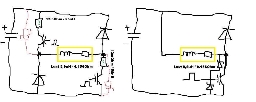

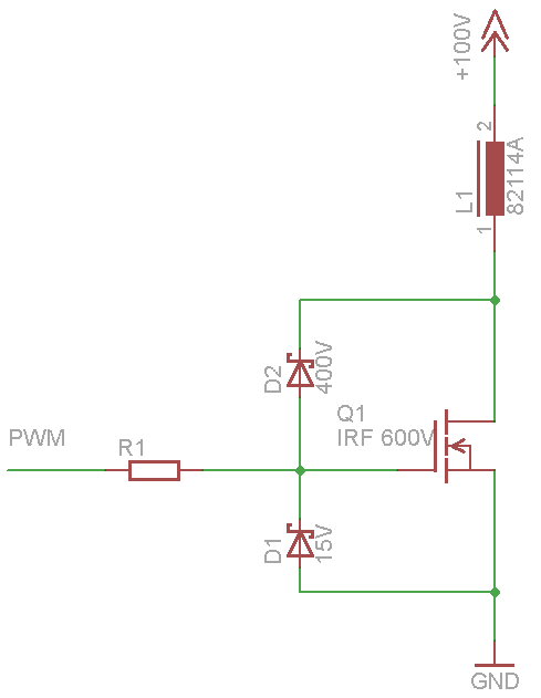

Ich habe mal einen Schaltplan in den Anhang geschmissen. Paint. Sry. Zu
erkennen ist es. die Supressordioden am Gate sind weggelassen, die Gates
werden gleichzieitg mit der gleichen Flankenform angesteuert. Das
Potential des obereren Gates wird natürlich angepasst.

Sorry wenn ich so dümmlich frage, aber bei dieser Anordnung brennen die
Beiden gleichzeitig durch ???
Ist ja wohl mehr als seltsam !
Wie ich oben schon schrieb, ersetze mal die Induktivität durch ohmsche
Last.
Die Gatespannung könntest du nach Vorschlag von 'Wikinazis' auch so auf
17 V erhöhen mit 18 V Zdioden als Schutz und wenn die Teile immer noch
Rauchzeichen geben, dann ist's ne Mogelpackung.
>auch nicht sein!?
>hmmh.
So einfach würde ich das aber nicht rechnen. Schließlich geht es nicht
einfach nur um die Masse des Gesamtchips in dieser kurzen Zeit, sondern
eher um die Scheibe, die von der Sperrschicht selber gebildet wird. In
der einen µs wird der restliche Chip vermutlich noch gar nicht viel
mitbekommen.
Grundlage sind da eher solche Dinge wie die Bilder 9+10 im DB, die
Aussagen geben über Reverse-Bias Safe Operating Area bzw. Maximum
Transient Thermal Impedance.
Aber wenn ich das mal so überschlage, sollte man sich trotzdem im
erlaubten Bereich befinden, bzw. man kann sich paar 10kW für die
gemessenen An/Abstiegszeiten erlauben.
von Steffen R. (stevven)
ich würde die Eingangsspannung mal um ne 10er Potenz runter gehen und
mir die Spannungs- und Stromverläufe(Strommesszange fürs Oszi)
anschauen. Wenn du da Überschwinger siehts seh zu dass du das
wegbekommst bevor du mit der Spannung höher gehst.

Ich hab jetzt mal ein ordentliches Foto gemacht.
Gut dass man das in Paint dann beschriftet und dabei genauer hinschaut.
Es sind nicht die 2 Bonddrähte die wegbrennen, sondern es ist der Chip
der den Fehler verursacht. Ich kann leider die "Einkerbungen" (ist ja
nur "farblich") nicht deuten was das ist. Aber an den Enden der 2
Einkerbungen scheint was zu rauchen. Rings ums Gate.
Außerdem sind es nur 6 Bonddrähte, die der rechte Totalausfall verrät..
Der rechte IGBT sieht definitv nach Überstrom aus. Da ist auch der Die
nur um die Bonddrähte geschmolzen. Die anderen zwei... hmmh.
Das Gehäuse zu öffnen ohne den restlichen Chip zu beschädigen war leider
nicht möglich.
Ja, 600kb. Dafür kann man jetzt ordentlich ranzoomen. Hier gehts um
Details.

von Alex R. (Gast)
Zeig doch mal bitte ein Bild vom Herstellerlogo / Bezeichnung auf den
Transen. Es gibt hier fast immer Experten, die anhand des Logos sofort
erkennen, ob das Ding echt ist oder nach leichtem Abschliff neu gelasert
/ graviert wurde.
von DerAlbi (Gast)
Danke, dass du das offensichtliche dargelegt hast. Der Überstrom ist
nicht mein Problem. Schau mal genauer auf das Brandmuster der beiden
anderen IGBTs.
Das war kein Überstrom...(?)
Zumindest hat Überstrom die Zerstörung nicht eingeleitet (?)
Direkt neben dem Gate sind Brandflecken... und rings ums Gate...
Wichtig ist: kann man aus dem Brandmuster herausfinden was exakt die
Zerstörung verrsacht hat?

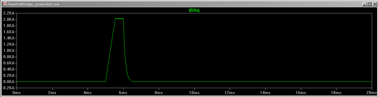

von Jens G. (jensig)
>Ob einer von beiden durchbricht hat keinen Einfluss auf den anderen.
>Diese IGBTs haben nen Vcesat von <1.5V... Ob diese Spannung nun nicht
>abfällt bekommt der obere IGBT gar nicht mit.. ob nun 320 oder 318V über
>die last abfallen.. pfff.
Deine Last ist eine Induktivität mit Ri=156mOhm (oder reden wir nicht
mehr über Deinen handgemalten Schaltplan weiter oben?). Innerhalb von
paar 10 µs findet der Strom seinen Weg über die 1000A Marke, und findet
erst bei reichlich 2000A seine Grenze. Du schreibst zwar anfangs was von
Begrenzung auf 150A, aber so schnell begrenzen viele / die meisten
Quellen den Strom nun auch wieder nicht.
Und schreibst Du noch was ersatzschaltungsmäßiger Induktivität mit
Innenwiderstand. Wäre mal interessant, wie du so was ersatweise machst.
von DerAlbi (Gast)
Zugegeben, ich verheimliche, dass jeweils 16 IGBTs in jeder
Schaltungsposition parallelgeschaltet sind. Der Spitzenstrom ist 1.9kA.
Ausgeschaltet wird bei 1.85kA. Aber Verteilt auf jeweils 16 IGBTs.
Ob die Verteilung sinnvoll funktioniert, werde ich gleich ausmessen. die
12mOhm mit den 55nH repräsentieren das Ausgleichswiderstandsnetzwerk.
Ebenfalls angehängt...
Bild des Gehäuses ist wie gewünscht da.
Stromausgleichs/symmetrier-Rs gehören in die Source/Emitterleitung,
nicht an Drain/Collector - dort gleichen die nix aus.
Ursache erkannt ...
von DerAlbi (Gast)
Nein, wie du siehst hat der IGBT eine spezielle Chip-Struktur. Der
Überstromschaden hat einfach den Chip geschmolzen. Das sieht man gut auf
dem rechten Exemplar. Rings um die Binddrähte ist alles flüssig gewesen.
Die beiden anderen haben andere Muster. Ich zweifle nicht daran, dass
die Brandmuster letzlich durch Überstrom entstanden sind, aber die
wirkliche Frage ist doch, wie es dazu kam, den richtiger Überstrom
brennt den Chip nur an den Bonddrähten durch (siehe rechts). Links sind
eindeutig rings ums Gate Spuren deren Ursache nicht auf Überstrom
zurückzuführen ist. Die Frage ist: wo kommen sie sonst her? Bzw was muss
man ändern um das zu verhindern....
so viel zur Verarsche.. :-/
von DerAlbi (Gast)
OK.
Nehmen wir uns mal das Ausglewichwiderstandsnetzwerk vor: wie baut man
sowas sinnvoll in den Emitter?
Meine Gatetreiber pusten 15V raus. Schwellspannung ist irgendwas um die
7-8V.
An den Emitterwiderständen müssten also minimum 7V abfallen bei
Maximalstrom. Bei 320A würde das 21mOhm machen. OK, 16x parallel ->
wunderbar niederohmig in der Gesamtheit, da kann man auch 50mOhm
spendieren.
Das Ausgleichwiderstandsnetzwerk funktionert auch am Kollektor. Aber
tatsächlic weniger effektiv.
Denkt ihr wirklich, das ist ein Versuch wert?

Ich hab den Aufbau mit den Ausgleichs-Rs im Emitter-Pfad mal simuliert.
Ich hab nen IGBT modell gemacht dass in der Charakteristik den
Kapazitäten und der Transferkennline entspricht.
Mit 20mOhm wird bei 15.2V Gatespannung der Strom auf 315A begrenzt.
Soweit also alles schön und gut.
Aber: ..Sollte diese Strombegrenzung mal wirklich einsetzen.. um himmels
willen. das ist im 2stelligen KW-Bereich, das dann an Leistung anfällt.

Prinzipiell isses ne Coilgun. :-D Nix Railgun. Das ist zu laut.
Wärst du so freundlich mal eine geometrische Anordnung zu malen, die
"perfekter" wäre..?
Zur Zeit liegen jeweils 4 IGBTs verschraubt aufeinander und diese Blöcke
sind dann jeweils parallel nebeneinander mit 5mm Abstand
Die Menge an IGBTs diktiert es dass man irgendwas baut, was aufenander
liegt. Wobei ich mir 2 8er-Sterne aufeinander versetzt durchaus
vorstellen könnte.
Die Ansteuerung der IGBTs ist komplett gleichzeitig. Jeweils 4 Gates
sind direkt verunden und haben einen Trieber. Tm unterschiede zwischen
den 4 treibern auszugleichen sind die 4er-Blöcke nochmals jeweils mit
1Ohm Verbunden.
Was stimmt mit den Emitterwiderständen nicht? Wenn ich 16x 20mOhm
parallelschalte an Emitter und Collektor hab ich ~2.5mOhm in Serie. So
schlimm ist das nicht. Das ist sogar weniger als jetzt.
Ich arbeite gerade an einem WärmeModel für den IGBT. mal sehen. Dauert
ein wenig.. bin leider neu bei LTSpice. Die Kennlinie klappt schon.
Jetzt bin ich dabei Vcesat wärmeabh. zu machen. Ich hoffe daraus lernt
man etwas.
MFG

Superlative kann man nicht steigern. Ist doch alles gesagt. Sternförmig.
IN der Mitte rein, N x sternförmig nach aussen, dort auf einen Ring, der
dann auch wieder sternförmig auf einen Punkt gebracht wird. Wobei man
den Ring auch weglassen kann. Wichtig ist auf jeden Fall IMMER ALLES
sternförmig.
Ein Bild sagt mehr als tausend Worte.
Das glauben alle ;-)
> Jeweils 4 Gates
Hmm.
>1Ohm Verbunden.
Was mal ganz sicher bei den Strömen nicht unbedingt eine gute Idee sein
muss. Wenn man Pech hat, bastelt man sich eine nette Induktionsschleife,
die dann über den Primärstrom ins Gate spuckt. Das würde ich lassen.

Eventuell entstehen durch die parasitären Induktivitäten ja auch
negative Uce-Spannungen, die der genannte IGBT aufgrund der nicht
vorhandenen integrierten Freilaufdiode nicht verträgt. IGBTs sind nicht
rücksperrfähig, sie vertragen nur wenige Volt Uec. Wenn das so sein
sollte, dann spendiere jedem IGBT eine Freilaufdiode.
Auf die Avalanchefestigkeit von IGBTs würde ich nicht vertrauen, hier
sind sie deutlich empfindlicher als MOSFETs. Einen 470V-Varistor halte
ich zum Schutz des IGBT für ungeeignet, schau mal ins Datenblatt, was
ein 470V-Varistor bei 600V macht.
Sinnvoller wären in meinen Augen bei 350V Betriebsspannung 1200V-IGBTs,
um für die unvermeidlichen Überschwinger genug "Platz" zu haben. Dann
würden auch die Varistoren helfen, besser natürlich direkt an den
IGBT-Anschlüssen.
David
von DerAlbi (Gast)
Ok, Sertenförmig kann realisiert werden. Die Ausgleichswiderstände
können direkt als Verbindung zur Mitte genutzt werden.
Die Gatespannng sah auf dem Osziloskop meines wissens sauber aus, aber
man kann sich da natürlich auch irren. Woei ich natürlich nur bei
kleineren Strömen gemessen habe. Aber sehen müsste man den Effekt
trotzdem.
Den 1Ohm Widerstand kann ich aber mal weglassen. Das sollte nicht weiter
stören. Meine Treiber streuen um ~20ns Aber ich werde auch das mal
nachmessen :-)

Dennoch, wenn ich diese Vorkehrungen treffel wöllte, sollte ja eine
einfach 1n40.. reichen, oder doch lieber was superschnelles? Die
Induktivitäten die nah am IGBT sitzen sind nicht groß. Viel Strom wird
also nicht fließen. bzw viel Energie muss nicht geschluckt werden.

Ich nehme mal an, der 1Ohm Widerstand ist der Gatewiderstand. Den würde
ich auf keinen Fall weglassen, eher noch auf ca. 2...3 Ohm vergrößern.
Das hilft, den Schwingkreis, bestehend aus der Induktivität der
Gatezuleitung und der Gatekapazität, zu bedämpfen.

Also ich hab jetzt mal die Verzögerungszeit der Treiber gemessen.
Die LowSide-Treiber sind Perfekt. Da ist kein Unterschied messbar (also
< 3ns)
Die Highside-Treiber sind eine Katastrophe!!
Durch die Potentialtrennung nutze ich einen Optokoppler. Damit der nicht
in Sättigung geht und schnell schaltet sind die Widerstände auch bei der
Photodiode relativ grenzwertig designt. Es gibt also nur "analoge" high
und low-pegel die nicht wirklich schnell schalten. Die HighSide hat eine
Verzögerung zur LowSide von 2us. Das ist ja nicht schlimm. Aber die 2us
werden durch die zu langsam steigende Flanke hinter dem Optokoppler
verursacht. Die langsamen flanken verursachen bei minimal
unterschiedlichen Schwellwerten der Treibereingänge eine Verzögerung von
gemessenen 40ns.
Uuuiii. das ist 1/10 der Rise/Fall-Time. Das passt auch zu euren
Ausführungen insgesamt. Dennoch wird das IGBT-Modul redesignt. Ich bin
schon dabei die 20mOhm Widerstände zurecht zu stutzen. Konstantan zu
verarbeiten macht keinen Spaß.
Ich hab mal ein Bild des jetzigen Moduls angehängt.
Das solltest Du mal in der Akademie der Künste ausstellen :-)
war nicht negativ gemeint, aber es sieht nach Kunstwerk aus :-)
von DerAlbi (Gast)
:-D Danke. Mal sehen wie die sternkonfiguration aussehen wird. Auf jeden
fall wird die massiv induktionsärmer. ich werd die Emitterkontaktflächen
und die Kollektorkontaktflächen direkt in der MItte übereinander machen
und die Emitter- und Kollektorwiderstände direkt nah aneinander führen.
die parasiäre induktivität sollte damit auf ein minimum reduziert
werden.

Wir brauchen eine dritte Meinung.
Das sinnvollste wäre es etwas zu verwenden was gleichzeitig eventuelle
Spannungsspitzen in die andere Richtung (also >400V) abschneidet.
400V-Mosfet mit guten Avalance-Ratngs? GS-Kurzschluss und gut?

von DerAlbi (Gast)
Hier mal ein Zwischenstatus, ich mach mich grade an die Sternform. Viel
Arbeit. Mal sehen was passiert. Die Drähte im Schrumpfschlauch sind
Konstantan 20mOhm. Die werden sich bei 4ms Belastung bei 320A um 11°K
erwärmen. Also Vernachlässigbar. Das enge Aneinanderlegen von Emitter
und Kollektor wird die Induktivität minimieren. Die Anschlusspanels sind
3 Schichten Kupferblech auf jeder Seite. Unten (sieht man nicht)
Emiiter, oben wird dann der Kollektor sein.
Mal sehen obs was wird.
Für jeden der was jetzt wieder alles blöd findet: danke fürs Lob :-)
MFG

von Thomas (kosmos)
hier mal ein Vergleich zw. Varistoren und Supressordioden. Bild4 und die
Beschreibung dazu sind interessant.
Ich vermute einen Durchbruch wegen Überspannung und danach fließt der
Strom ungehindert bis der interne Magic Smoke galvanisch trennt ;-)
Ich habe meine 20V Gate Fets bisher auch mit 15V Supressordioden
abgesichert, was bisher immer gut ging, obwohl da ja kurzzeitig bis zu
25V durchkommen können. Weiterhin verbaue ich eine weitere
Supressordiode vom Gate zum Drain Anschluss, ein Spannungsimpuls von der
Last schlägt also aufs Gate durch und bewirkt ein Durchschalten des Fets
wodurch die Induktionsspannung nicht weiter steigen kann und unterhalb
der Durchbruchspannung der D-S Strecke bleibt, vorausgesetzt VBR der
Supressordiode ist niedriger als der D-S Strecke.
von DerAlbi (Gast)
Verrätst du mir, woher man an 400V-Supressordioden kommt? ;-)
Das Problem ist, dass deine (elegante!) Schaltung bei mir nicht
funktionert. Auch bei mir würde sich das Gate aufladen, aber der IGBT
ist kein sonderlich schnelles Bauelement. Also selbst wenn man am Gate
"rumzuppelt" ist der IGBT erst viele viele ns später an und erst us
später wieder aus. Ich glaube diese lästige Eigenschaft haben Mosfets
nicht so ausgeprägt. Aber vor Überspannung würde ich mich dennoch gerne
sichern. Die Induktivität der Dioden halte ich zwar beim neuen Aufbau
auch kleiner, aber verschwinden tut ja nix.
Ich werde mich wohl mal nach schnellen 400V Dioden umschauen... ich
benötige ja welche, die den Rückwärtsdurchbruch "gerne haben".
(hat jemand einen Tip?)
Muss nun an jeden IGBT eine, oder reicht es die Stelle zu sichern, wo
die Über- und Negativspannung letzlich eingespeißt wird? Gesagt wurde
ja, das Warum leider nicht. :-(
>IGBTs sind Transistoren mit einem Gate.
Mosfets sind auch Transistoren mit Gate! Nich umsonst hat der MosfeT
hinten ein T dran. Wo kommt denn der Unfug her, Mosfets nicht als
Transistor betrachten zu wollen. Richtiger müsste es heisen:
IGBTs sind BJT's mit einem Gate.
(weil BJT die "normalen" npn/pnp-Transis sind)
Ansosnten würde ich auch, wie Du schon andeutest, nich diese
Diodenverschaltung benutzen, denn wenn der IGBT durch diese Schaltung
mit einem Spike wieder kurz durchschaltet, braucht der wieder ewig, bis
er wieder abschaltet. Und wenn es abschaltet, gibt's vielleicht wieder
den nächsten Peak, der ihn wieder aktiviert. Könnte mir hier einen
schönen Oszillator vorstellen, wegen der vorhandenen Zeitverzögerung bis
in den µs-Bereich beim Abschalten.
von Thomas (kosmos)
mein Vorschlag wurde früher beim Umrüsten von Unterbrecherkontakt auf
Transistorzündung sehr oft verwendet, ich kann mir nicht vorstellen das
hier ein weiteres Zünden beabsichtigt war.
Wenn deine eigentliche Einschaltdauer weniger als 1µSek beträgt wird der
Spike sehr viel kürzer ausfallen und dadurch auch kein volles
Durchschalten bewirken.
Was mich etwas wundert hier sollen über 100A geschaltet werden und dann
gibts keine Messgeräte um festzustellen was Sache ist. Also 2 Kanal Oszi
an schmeißen und aufnehmen was am Gate und am Drain Anschluss so vor
sich geht, dann kann man auch über einen Lösungsvorschlag beraten.

Also: 20mOhm jeweils direkt an Emitter und Kollektor. Gate-Treiber an
15.2V, 18V-Supressor-Diode (bidirektional) von Gate zu Emitter... und
440V Supressordiode von Emitter zu Kollektor, wobei diese dann nicht
bidirektional ist.

Zündschaltung gelesen zu haben, das die Supressordiode von Gate zum
Drain Geschwindigkeitvorteile brachte.
Vielleicht kann das jemand erklären.
von DerAlbi (Gast)
Schneller kanns eigentlich nicht werden. Die Diode verursacht durch ihre
Kapazität hauptsächlich einen Miller-Effekt durch den höchstens alles
langsamer wird... andererseits hat man dann eventuell den Gatewiderstand
verkleinert (da es ei der Ansteuerung weniger überschwinger gab) und
sich gefreut das sich jetzt theoretisch das Gate schneller lädt(?)
Nur eine Theorie :-D
Was die Parallelscaltung angeht: auch wenn zukünftige Probleme am Aufbau
liegen würden, dieser Aufbau ist jetzt wesentlic besser als der alte.
Egal wie, ich sehe nicht viel Potential zur Verbesserung.
Die Widerstandsinduktivität wurde Minimiert. Es gibt Emitter und
KollektorWiderstand und die Schutzdioden.. (sind noch nicht drin) sind
auch neu.
Im Foto das voll bestücke Modul. Die Supressordioden fehlen noch.

nunja, der mechanische Aufbau dieser Anordnung bringt einige
Schwierigkeiten mit sich. Es ist jetzt an jedem Gate eine
18V-Supressor-Diode zum (gemeinsamen) Emitter und jeder Transistor hat
direkt an seinem Emitter und Collektor-Anschluss eine unidirektionale
440V-Supressordiode.
Die Hauptdioden die die überschüssige Energie wieder in die Versorgung
zurückspeißen habe ich ein weniig schlanker gemacht. Es sind nur noch 10
anstatt 18 Dioden. Die sind ja jeweils für 400A für 8.3ms spezifiziert.
Das schaffen die schon. Aber die parasitären Ströme sollten geringer
werden.
Allerdings weiß ich nicht, wie und wo ich die Dioden sinnvoll anbringe,
damit man das Modul im kommenden Schadensfall wieder auseinandernehmen
kann.
Ich habe vor nachher zum Conrad zu rennen und mir kleine Schraubösen zu
holen. Jeweils 4 Stück für M4 sollten als Schalrubanschluss genügen.
Ich muss ja auch darauf achten, dass man die Anschlusskabel noch
montieren kann.. und die Induktivitär sollte ja auch hier gering
gehalten werden.
Zumndest ist das laut Simulation die Induktivität die später für
bösartige überspannngen sorgt. Je kleiner, desto besser im Griff.

Ich habe Pulsströme mit Anzeiten <1ms. Ich habe IGBTs, die 320A
dauerhaft können, für 1ms auch gerne 700A. Ich habe ein Modul, dass
durch die Parallelschaltung die Transistoren nur bis 320A ausreizt. Ich
habe mehr als das doppelte Luft nach oben. Ich habe Schäden sie meiner
Meinung nach durch Überspannung entstanden sind (wobei das niemand
bestätigt hat.. sie Bild oben -> punkte am Gate).
Eigentlich ist alles toll mit den Transistoren. Andere Module würden
ebenso an Überspannung sterben, dabei aber pro Transitor wesentlich mehr
kosten. Bis jetzt ist mir nie mehr als ein Transistor gleichzeitig
kaputt gegangen.
Das Konzept ist billig und hat Chancen zu funktionieren.
Hoffentlich.

MFG
von Arno Nyhm (Gast)
Geeigneter wäre eine geschirmte Twistes-Pair-Leitung.
von Schön warm (Gast)
Kurze Frage, geht die anfallende Wärme in deine plexiglasscheiben oder
produzieren die fet's keine ?
von DerAlbi (Gast)
Die Transistoren produzieren keine Wärme, die abtransportiert werden
müsste.
Was das Twisted Pair angeht: Warum?
Welches Potential hat der Schild? Emitterpotential? Hätte eine Leitung
innen dann auch. Warum ist das besser?
Liegt es daran, dass die Induktionsströme dann erst ans Ende des Kabels
müssen, um zum echten Emitteranschluss zu kommen? Ich gehe davon aus,
dass der Schild nur an einer Seite angeschlossen ist (?).
Ginge theoretisch auch 2 parallele Koax-Leitungen?
von DerAlbi (Gast)
Hab jetzt das Modul fertig... Dioden sind montiert. Nicht sehr schön,
aber wohl funktionierend. Heute habe ich mich an die
Treiber-Zeitdifferenz der HighSide gemacht. Ich hab den Optokoppler (zur
Potentialtrennung) durch einen selbstbau ersetzt (IR-Diode mit
Photodiode im schwarzen Schrumpfschlauch Photodiode speißt diret einen
Transistor.. fertig)
Die Streuung der Highside ist nun maximal 15-20ns. Ich denke das ist
völlig ok. Die Gates werden in 400-500ns entladen.. und die TurnOff-Zeit
ist weit weit größer (1500ns).

1. Den Kühlkörper-Verdacht hatte ich auch schon. Wäre interessant was
das Datenblatt dazu sagt. Falls der Hitzestau erst nach einigen Sekunden
eintritt kann es nicht am KK gelegen haben. "Es war ja keiner da." :-)
Komisch, daß einfache Schaltnetzteile schon KK haben. Bsp.:
http://pitts-electronics-home.de/electron/schplsnnt.htm
2. Der Stütz-Elko in dem "Kunstwerk" ganz oben sollte wohl ziemlich viel
Strom aushalten. Das wird nur ein Wunsch bleiben (auch, falls er aus der
LowESR-Kiste war). Da würde ich lieber eine Hand voll am rechten Fleck
verteilen (was sicher leichter gesagt als getan ist).

Das Gerede über Hitzestau ist hinfällig... Es gibt keinen. In der Zeit
wo die Wärme wirklich nach außen kriechen könnte, ist der Stomfluss
schon längst Vergangenheit. In dem Sinne gibt es schon einen itzestau,
aber nix, was man mit Kühlkörper verhindern könnte.
Was den Kondensator angeht: Meine Hauptkondensatoren haben 3x 18mF @350V
insgesamt mit einem ESR von 9mOhm jeweils. Die Teile sind
parallelgeschaltet.
Bei den Dimmensionen braucht man zwangsläufig lange Kabel.
Jeder Kondensator ist besser als nix wenn es darum geht Induktivitäten
zu bekämpfen. Der Soll bei weitem nicht den Hauptstrom liefern... Sonst
bräuchte das "kunstwerk" keine Stromanschlüsse für 25mm² ;-)

von ... (Gast)
Du solltest die Gates nicht direkt parallel schalten, sondern über
Widerstände entkoppeln.
siehe:
http://documentation.renesas.com/eng/products/transistor/apn/rej05g0001_pmf.pdf
von DerAlbi (Gast)
Was für ein Beitrag. PERFEKT!
Von der Sache her erklärt das vieles...

So. Ich hab jetzt an jedem Gate 10 Ohm dran.
Ich hab das Modul jetzt mal angeschlossen... insgesamt scheint es zu
funktionieren. Bei 300V und 500us Zündungg ist irgendwas explodiert. Ich
kann den Fehler aber nicht ausmachen. Entweder es war ne Überspannung zu
ner Abstehenden Litze oder eine Z-Diode ist den Bach runter gegangen
oder es war tatsächlich wieder ein IGBT. Nirgends Brandspuren. Sehr
enttäuschend.
Ich habs leider auch nicht gesehen, weil ich mich zum Auslößezeitpunkt
hinter einer Holzplatte versteckt habe (zumindest das Gesicht ;-) )

Ich hab die Gate-Waveform gemessen: siehr sehr fein aus. Weder über noch
Unterspannung, keine Spikes - perfekt.
Was mir nicht gefällt ist die Waveform über Emitter->Collector.
1) Beim Einschalten mess ich keinen "mittelhohen" Spike.
2) Danach geht die Spannung runter auf Ucesat
3) Die Spannung steigt ein wenig an (klar, der Strom wird auch mehr)
4) Ausschalten
5) Es gibt nen Wahnsinns Spike, der per Oszi leider ncht mehr erfassbar
ist. (Er geht über den Bildschrim hinaus, wobei der Bildschrim mit nur
350V anzeigen kann) Ich vermute der Spike wird von den Z-Dioden
gefressen.
6) Es stellt sich eine relativ schnell abklingende Schwingung mit 2.5MHz
ein. Das ist wohl irgendeine Kapazität und eine Leitung.
7) Danach ist alles ruhig. Spannung bleibt also konstaqnt.
Was mir nicht gefällt ist 5). Die Z-Dioden sind doch eigentlich ein
Schutzmechanismus. Mir gefällt ehrlichgesagt nicht, dass sie derartig
beansprucht werden. Was tun?

von Urlauber (Gast)
Ist die Schaltung noch immer so wie vom "13.09.2011 05:53" ?
Wenn die oberen und unteren IGBT gleichzeitig sperren,
baut sich wegen der Induktiven Last eine hohe Spannung auf,
die dann an den Schutzdioden "vernichtet" werden muss.
Wenn man den oberen IGBT jetzt ein bisschen länger leiten lässt,
sollte die Induktionsspg. eigentlich über den oberen IGBT
und dessen Paralleldiode in Vorwärtsrichtung,
also geringerer Spannungsabfall, abgebaut werden.
Der Abbau der Induktionsenergie wird wohl so länger dauern,
aber wegen der fehlenden Kühlung,
muss man sowiso nach jedem Puls eine Pause einlegen.
von Urlauber (Gast)
Mit Paralleldiode meinte ich eigentlich die obere rechte Diode in der
"Zeichnung" ...
von Thomas (kosmos)
Wieso hast du 2 Transistoren in der Schaltung? Wenn der erste sperrt
kann ja die Induktionsspitze nicht abgebaut werden.
Ich habe dir das mal um gezeichnet. Die zur Last anti parallele Diode
baut
die Induktionsspitze ab die Supressordiode zum Gate beruhigt dann nur
noch das Gewissen und wird gar nicht zum Einsatz kommen.
Ich habe es einfach als Z-Diode eingezeichnet.
Ich wünsche dir das es nur einen Transistor gekillt hat und nicht alle.
von DerAlbi (Gast)
Thomas, deine Schaltung verheizt die Energie in der Spule in der Diode
und im ESR, das passiert dann auch noch "nur" abfallend exponentiell.
Bei mir machst die Spule eine hohe Spannung nach dem Ausschalten und es
werden die beiden Dioden leitend. Da die negativere Spulenseite auf
einmal negativer wird als die Betriebsspannung und die poisitive
Spulenseite auf einemal poisitiver wird als die Betriebsspannung geht
die Überschüssige Engerie wieder in die Energieversorung zurück. (Der
Strom baut sich sogar schneller (also linear) ab.)
Grund der Überspannung die an den Suprtessordioden anfällt ist die
parasitäre Induktivität in den "Rückspeiße"Diodenzuleitungen.
Deswegen kann der Strom nicht so schnell entlang dieses Pfades steigen,
was aber eigentlich nötig wäre.
Ich kann heute nacht mal Messungen machen. Eventuell kann man dann ein
Snubber designen der ein wenig die Energie frisst?
Eventuell hilft auch etwas aktives... Wäre ein Mosfet mit
380V-Supressordiode zum Gate denkbar?
Die Energie in diesem kurzen Puls muss halt irgendwie gefressen werden.
Es geht ja "nur" um die überdimmensionale Halbwelle einer
2.4Mhz-Schwingung.
von Thomas (kosmos)
wenn du die beiden Dioden brauchst dann lass Sie drin und mach den
ersten Transistor weg, sonst kann ja die eine Diode unten nicht arbeiten
wenn der Transistor gesperrt ist. Diese Überspannung geht aber nicht
zurück zum Kondensator sondern geht einfach nochmal durch deine
Spulen/Widerstandskombi und wird durch den verheizt.

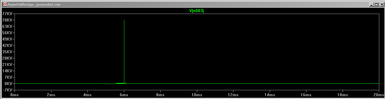

von DerAlbi (Gast)
Ich glaube du überblickst den Zeitlichen Verlauf ver Ströme durch die
einzelnen Bauteile nicht so ganz :-)
Wenn du LT-Spice hast.... nützt dir eventuell der Anhang.
Interessant ist dabei:
a) Kondensatorspannung
b) Hauptinduktivitätsstrom
c) Diodenstrom
c) die Spikes an L- und L+
Viel Spaß... die Induktivitäten vor den Dioden sind die Ursache allen
Grauens.

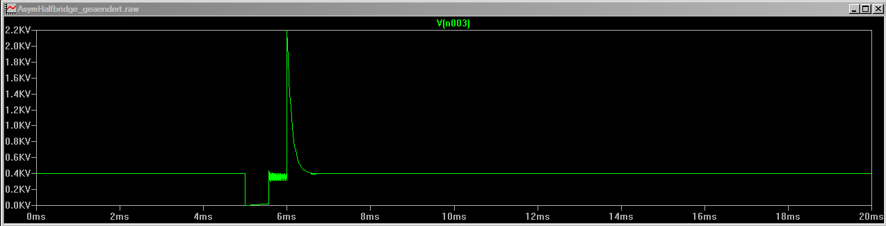

von Thomas (kosmos)
Ich habe mal in LT-Spice meine Schaltung gezeichnet, mit Diode hat man
zwar keinen Überspannungsimpuls aber der Strom klingt wie du gesagt hast
viel zu langsam ab. Eine Supressordiode vom Gate zum Kollektor des
Transistors tut den Überspannungsimpuls schon ziemlich eindämpfen (aber
immer noch zu hoch) aber das Abschaltverhalten verändert sich kaum. Man
wird hier aber noch etwas tunen müssen weil etwas später trotzdem ein
Impuls auftritt.

von Thomas (kosmos)
@DerAlbi: Ich habe den Widerstand der Quelle entsprechend geändert damit
ich die gleichen Stromwerte 2,2kA wie in deiner Simulation erreiche.
Wenn ich aber die Quelle so auslegen das durch die Induktivität nur die
150A fließen wie du im ersten Beitrag geschrieben hast, bleiben auch die
Induktionsspitzen im erträglichen Bereich <600V komischerweise geht dies
bei 2 parallelen Dioden auf <500 zurück.

Was die TVS-Diode am Gate angeht: beim Mosfet mag das alles klappen...
beim IGBT wirds da gefährlicher. Das konzept ist nicht testbar außer mit
nem verdammt guten Modell eines realen IGBT mit abschaltzeiten usw...

Ich versuche gerade einfach ein anderes konzept... Es gibt IGBTs die
extra für parallelschaltung kozipiert sind... die gibt es auch im
kleinen TO220 gehäuße und sind verdammt fix... (irgs30b60k)
Ich will einfach 72 Stück a 85A parallelschalten und dafür eine
odentliche Platinenkonstruktion bauen.
Dabei sollen 2 Platinen zum einsatz kommen:
1) eine dicke 210um Kupfer Platine, an der oben alle Emitter unten alle
Kollektoren zusammen angelötet sind und eine normale Platinen die
nochmals an die Emitter und Gate-Pns kommt. das ganze wird dann einfach
aufeinander gesteckt und dann sitzt die ansteuerung direkt an den
Gate-Pins und das Verhalten zwischen Emitter und Kollektor ist vorranig
Kapazitiv, duch die große Fläche zwischen E und C auf der
Hochstomplatine.

Eventuell müsste man mal Testen die Spikes mit Hochspannungsmosfets zu
killen. Die TVS-Dioden sind ne tolle sache, aber eine Prallelschaltung
auf einer Platine ist auch irgendwie mukrs, da das übliche
"dioden-parallelschalt-Problem" besteht, auch wenn die Kennlinie im
Rückwätsmodus flacher ausfällt. Ein dicker Mosfet sollte da einen guten
Teil des Stesses abnehmen können. benötigt man also nur noch einen
Mosfet mit 600V und niedrigem Rsdon... haha.
